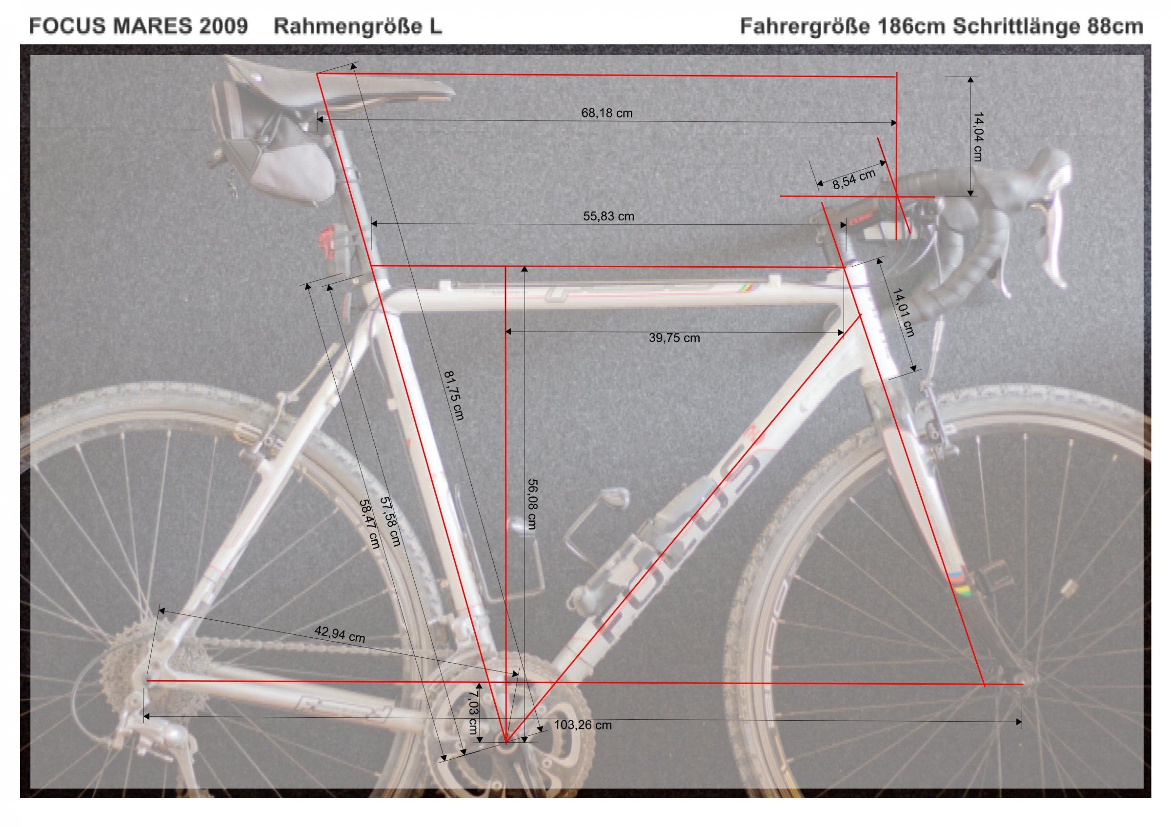

Ich hab Euch ein Foto meines Focus Mares eingestellt und grob versucht die Maße zu ermitteln. Vergesst die Nachkommastellen das macht die Software, aber händisch gemessen mit dem Zollstock komm ich zu vergleichbaren Werten. Jetzt rein von der Rahmengröße was würdet Ihr mir empfehlen. Von Größe XL beim Mares auf Größe M bei den aktuellen Modellen? Und das bei 1,86m Körpergröße und 88er Schrittlänge ?
Ich hab Euch ein Foto meines Focus Mares eingestellt und grob versucht die Maße zu ermitteln. Vergesst die Nachkommastellen das macht die Software, aber händisch gemessen mit dem Zollstock komm ich zu vergleichbaren Werten. Jetzt rein von der Rahmengröße was würdet Ihr mir empfehlen. Größe M bei 1,86m Körpergröße und 88er Schrittlänge?
Hallo Leonardo, sorry, darf ich fragen welche Software das ist mit der du dein Focus vermessen hast?
Hallo Triduma,
das bedurfte keiner besonderen Software. Ich habe einfach das Rad mit ner ordentlichen Kamera und leichtem Tele fotografiert.
Das Foto als PDF gespeichert und in ner üblichen PDF-Software (hier die Freeware PDF-XChangeViewer) vermasst.
Meine Referenzmaße waren der Radstand von 1,03m und das Sattelrohr mit 58cm. Das Meßwerkzeug im Programm mit nem entsprechenden Umrechungsfaktor belegt und angefangen die Strecken abzutragen. Deshalb auch die krummen Maße die ich aber gedanktlich runde.
Hab vorhin nochmals auf den Rahmen geschaut da klebt von Focus sogar ein Aufkleber XL also nicht nur Rahmengröße L wie ich bisher bei 58cm Rahmenhöhe immer annahm. Wie groß war dann vor 10 Jahren ein Rahmen in M oder L?
Wenn ich also rein von den Messwerten ausgehe müßte ich M für mein nächstes Rad nehmen. Irgendwas stimmt hier nicht.

Aktuell sind am Mares rund 14cm Sattelüberhöhung eingestellt. Mit einem 4-5 cm höherem Stack könnte es bei gleicher Rahmenlänge richtig bequem werden. Habe beim fahren mehrmals die Hand in etwa diese Höhe gestreckt und den virtuellen Bremsgriff gehalten. Mit weniger Vorbeugung bei einer gemütliche Langstreckentour sicherlich angenehmer. Aber wie verhält sich das bei Abfahrten auf unbefestigten Wegen? Da brauch ich Gewicht auf dem Vorderrad damit dieses nicht gleich blockiert.

Wenn ich das mit der Überhöhung richtig verstanden habe nimmt man die Oberseite des Lenkers zur Bestimmung der Überhöhung.
Daher waren das nicht 14 Zentimeter wie auf der Zeichnung sondern 12,5 ???
Ansonsten ne Menge Spacer + kurzer Vorbau nach oben gedreht um die Sitzposition zu entschärfen.
Alles weil das Mares einen brutalen Stack Reach Faktor von 1,4 hatte. Langes Oberrohr bei minimalem Steuerrohr.
Suche so einen alten Brutalo in 56 oder 58 um ihn ohne Spacer und mit Vorbau nach unten zu fahren.
So was Gutes kriegt man heute nicht mehr - 20 cm Überhöhung beim 56.

macht Euch mal den Spaß und guckt Euch an wie die Hobby CX/AX Fahrer versucht haben die alte Generation an Mares (vor 2016) in etwas Fahrberes zu verwandeln.
Ein 12,5 cm Steuerrohr am 56 er ist einfach nur brutal. Es wurden Spacer ohne Ende und 30 ° Vorbauten nach oben verbaut.
Ich fahre den Nachfolger mit gemütlichen 15 Zentimeter Überhöhung.
Selbst Mike Kluge nutzte 2 cm Spacer laut Bildern aus Tour November 2014.
Wohl keiner fuhr das alte Mares im Unterlenker. Daher sind 20 cm Überhöhung nicht so schlimm.
Mein Rennrad nutze ich nur im Unterlenker. Da kitzelt das Knie den Bauch.
