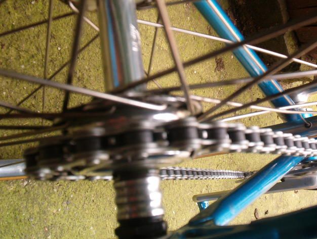

eher meine dummheit würd ich sagen...:rolleyes: ich hab nicht erwartet, dass es sowas gibt und im text stand was von "zum aufbau eines fixies"... naja ist jetzt auch egal.
wieder etwas gelernt und jetzt muss ich halt überlegen was ich damit anstelle

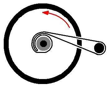

aus reiner langeweile (gestatten, rainer langeweile) hier eine aufwendige illustration zu dem gedingsbumse mit der kette und so weiter - so kriegt man das ritzel übrigens auch wieder runter...
achso, einen schraubstock braucht man dazu nicht
edith 2: der schwarze punkt vorn ist das tretlagergehäuse
