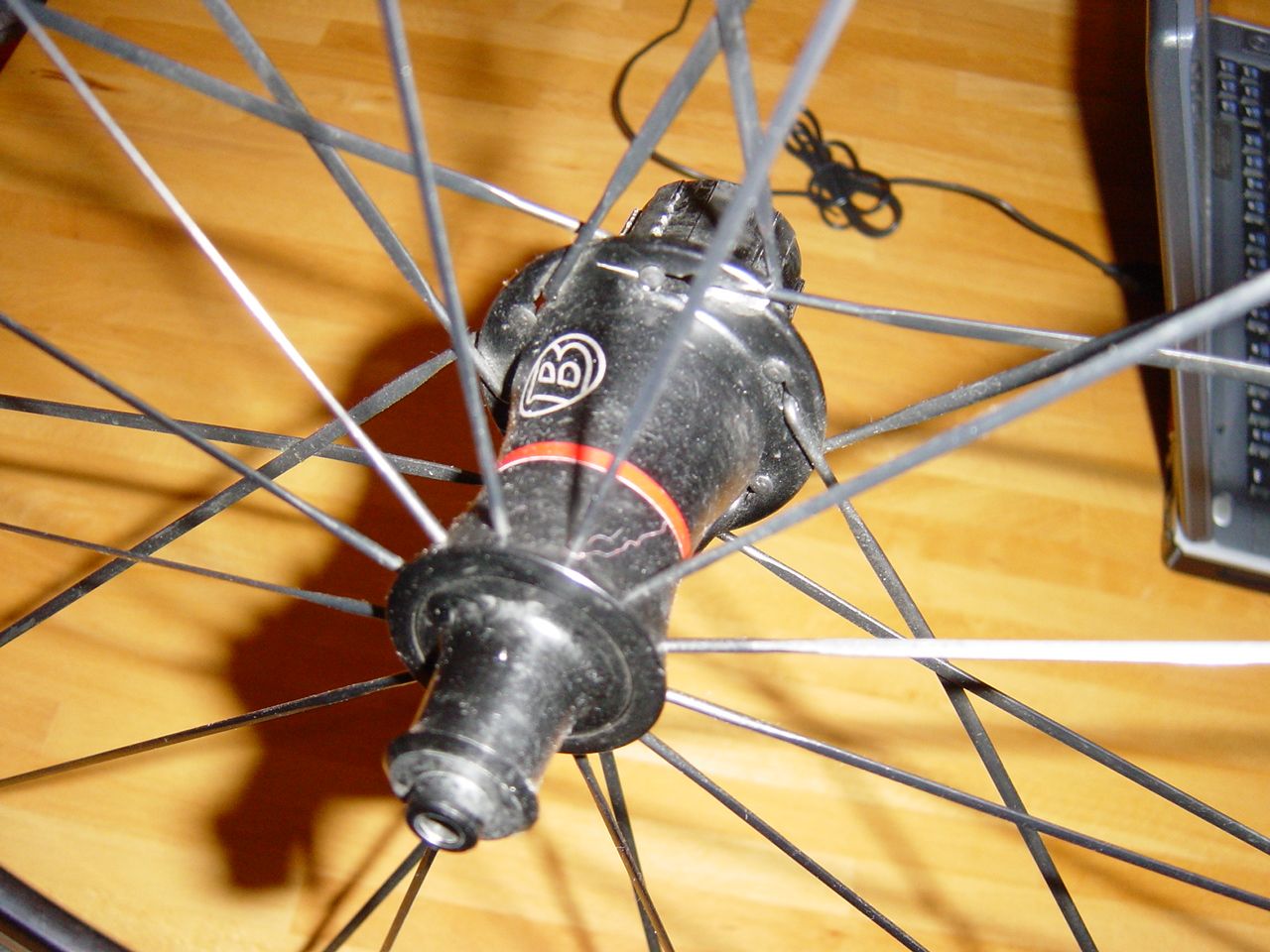

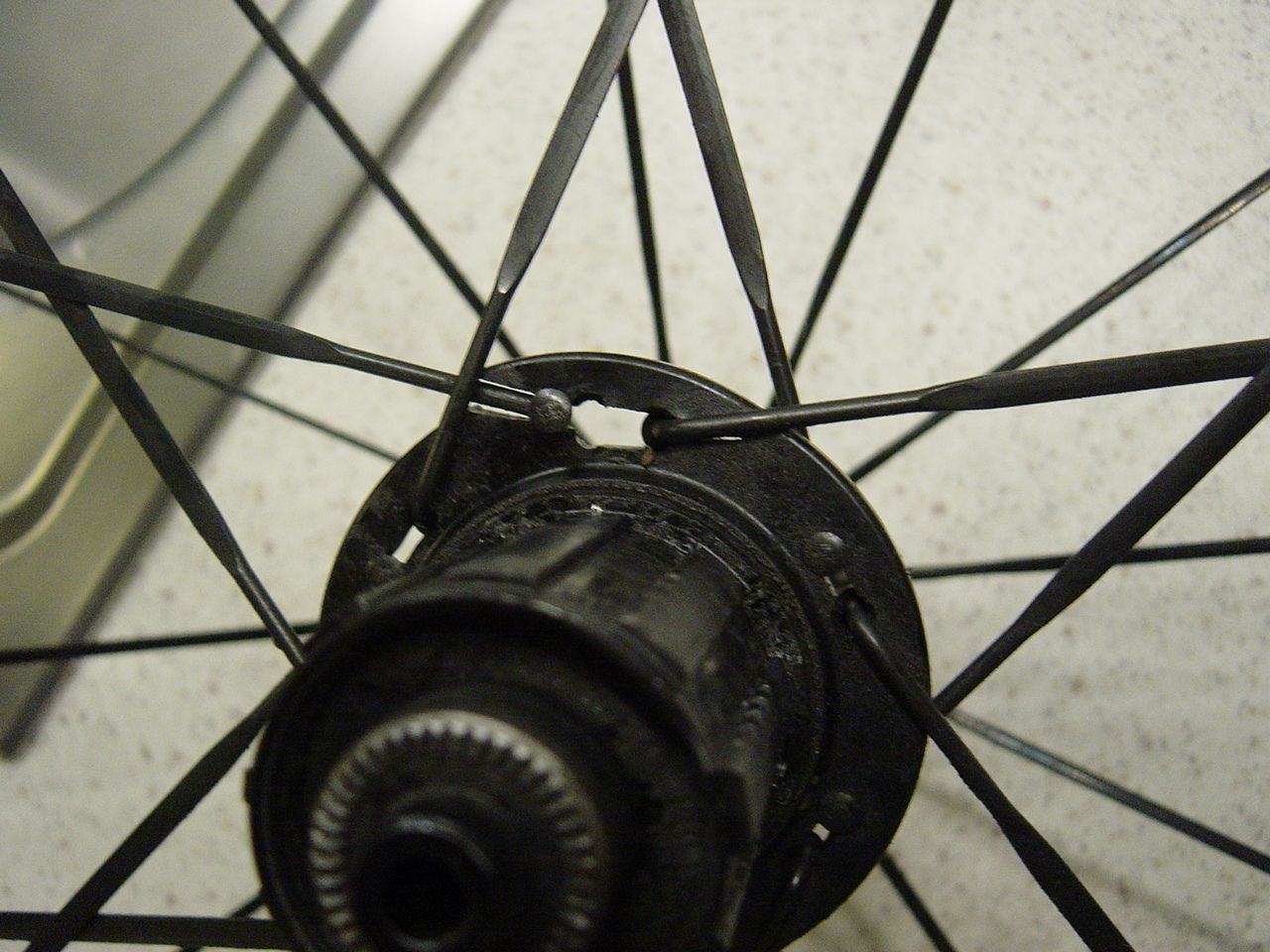

Hallo Rennradfreunde,
die Hinterradnabe ist auf der Zahnkranzseite gerissen. Ist es möglich, die Nabe zu tauschen, oder lohnt sich dass nicht. Ich konnte bisher keinen Händler finden, der diese Nabe hat. Es handelt sich um ein Rad mit 24 gepaarten Speichen. Siehe Bilder.
Ich bin dankbar für jeden Tip!
Grüße, Rainer

Die Speichen scheinen auch am Nabenflansch gepaart zu sein.
Am einfachsten wäre es, wenn du von Bontrager eine Ersatznabe bekommen könntest. Dann könnte man wahrscheinlich auch die Speichen wiederverwenden. (Sind die Speichen mit normalen Nippeln in der Felge befestigt?)
Eine andere Nabe mit denselben Maßen und gepaarten Speichenlöcher zu finden dürfte eher schwierig sein. Sowas wird am Zweitmarkt eigentlich nicht angeboten.
Im Prinzip könnte man aber auch auf die Paarung am Flansch verzichten und eine beliebige 24-Loch Nabe mit neuen Speichen an die Felge klöppeln. Dazu müsste man aber die korrekte Speichenlänge für die gepaarte Felge berechnen, was nicht jeder Mechaniker kann.

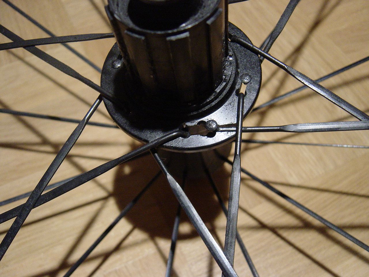

Hallo, hier ist ein kleiner Zwischenbericht. Ich habe mich an einen Bontrager Händler gewendet. Dieser hat bei Trek-Deutschland eine Ersatznabe angefragt. Die Antwort war: Eine einzelne Nabe ist nicht erhältlich. Es kann nur ein komplettes Hinterrad gekauft werden. Ich werde mich jetzt direkt an Bontrager in USA wenden.
Finde es traurig, dass es keine Reparaturmöglichkeit geben soll.
Grüße, Rainer

Meine Freundin hat ein Fahrrad mit diesem Laufradsystem. Nun soll da jetzt ein Nabendynamo rein. Ich hab einen mit 28 Löchern gefunden. Diese sind zwar nicht paarweise angeordnet, müsste jedoch trotzdem gehen. Es ergeben sich eben 3 bzw. 4 verschiedene Speichenlängen. Wenn man weiß, wie man auf die Speichen langen kommt, dürfte auch eine normale Nabe gehen.
Gehen tut das. Meine Lösung wäre aber ein komplett neues VR.
Alternativ kann man versuchen SON zu überreden eine passend gebohrte Nabe zu liefern. Mal sehen, ob ich Rolf Prima überzeugen kann ein VR mit SON als Option anzubieten.
Das Laufrad ist fertig. Eingebaut ist ein Shutter Precission PD-8. Diesen gibt es mit 28 Löchern die nicht paarweise angeordnet sind. Da ich nur die Disk-Version gefunden habe und diese zwei unterschiedliche Flanschdurchmesser hat, ergaben sich so 3 verschiedene Speichenlängen (eigentlich 4 verschiedene, aber zwei waren fast gleich). Die Materialkosten beliefen sich bei ca. 107 Eur, 85 die Nabe und 22 die Speichen.
Die Speichenlängen kann man dann jedoch nicht mehr mit einem üblichen Speichenlängenrechner ermitteln. Ich hab das ganze in Sketchup gezeichnet (3D) und konnte dann die entsprechenden Längen messen.
Das Rad läuft, der Dynamo ist klein und unauffällig, es sieht super aus und es gibt ein einheitliches Bild mit dem Hinterrad.
Was sich Bontrager dabei gedacht hat sei mal dahingestellt. Der Austausch der Nabe war dann etwas aufwändiger als üblich, der Radbauer hat ein bischen gegrummelt weil die Zentrierung wohl nicht so einfach war, aber machbar ist es allemal.
Zu erwähnen sei vielleicht, dass es sich nicht um ein Rennrad handelt, sondern um ein Tourenrad.
P.S. Ich habe da eine Vorderradnabe von Bontrager mit 28 paarweisen Löchern zuviel.
