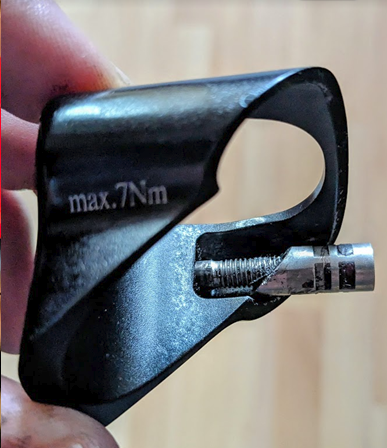

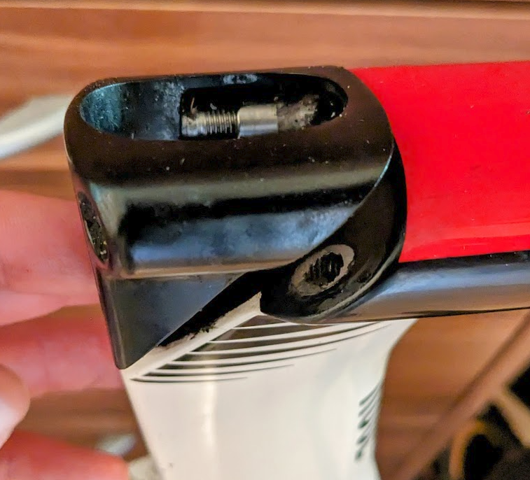

Glaube das Bild erklärt Vieles:
Die Gewindebuchse hat sich im Rahmen gelöst.
Vorne ok. Hinten die rausgerutschte, lockere Hülse.
Ist sowas eingeklebt?
Schraube es doch mal raus und sieh nach, wie die Gewindehüle befestigt war. Der Schade dürfte sich aber deutlich besser reparieren lassen, als ein defektes Gewinde, was ich erst vermutete.
An der Gewindehülse denke ich Kleberreste zu erkennen. Was das für ein Kleber sein darf k.A.
Die Hülse hängt übrigens noch fest auf der Schraube und bin noch nicht mit sanfter Überzeugungskraft daran.
Vermute, dass Gewinde hat bestimmt wieder irgendwo eine Macke oder die Schraube.
Der erkennbare Schmodder sind Reste von der Carbonpaste. Die Sattelstütze bzw. die Schrauben wurde aber seit Frühling 2023 inkl. Reinigung der Schrauben und Erneuerung der Carbonpaste nicht 1mm bewegt. Da glaube ich nicht an ein Verklemmen des Gewindes durch die Carbonpaste.
Ich würde die Klebereste aus den Vertiefungen entfernen und das Teil wurde versuchen einzukleben. Vorher an besten einmal der Gewinde nachschneiden und eine neue Schraube verwenden. Ist das Teil aus Stahl oder Alu?
Thx. Materialbestimmung schwierig aber Alu definitiv nicht. Keine Katsche/Macke nachdem ich da mit der Rohrzange dran war. Also eher Stahl. Das Gewinde der Buchse macht nach Reinigung einen guten Eindruck. Für die Klebereste muss ich Mal schauen und evtl. den Dremel auspacken. Kommt mir Recht Harzartig vor der Kleber.

Ein paar Macken außen in den Teil, dürften sich positiv auf die Klebekraft auswirken. Ich würde das mit einem 2K-Epoxi-Kleber einkleben.
Soo leider wieder gleiches Thema.
Hatte es mit einem Epoxi 2 Komponenten Kleber (Uhu Plus Endfest) verklebt.
Nachdem ich die Hülse von Kleberresten befreit hab sowie das Loch ganz leicht angeschliffen und mit Alkohol gereinigt hab.
Hat jetzt einige Ausfahrten gehalten bis gestern. Und ergänzend ist jetzt auch die Hülse im anderen Loch locker.
