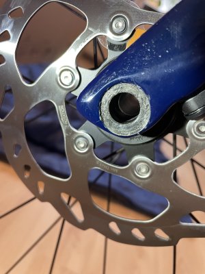

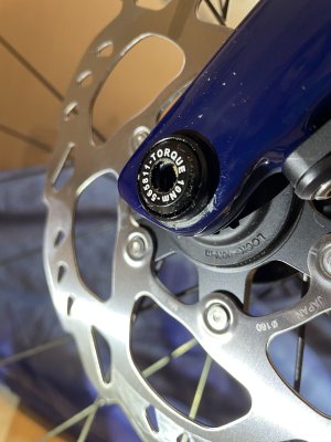

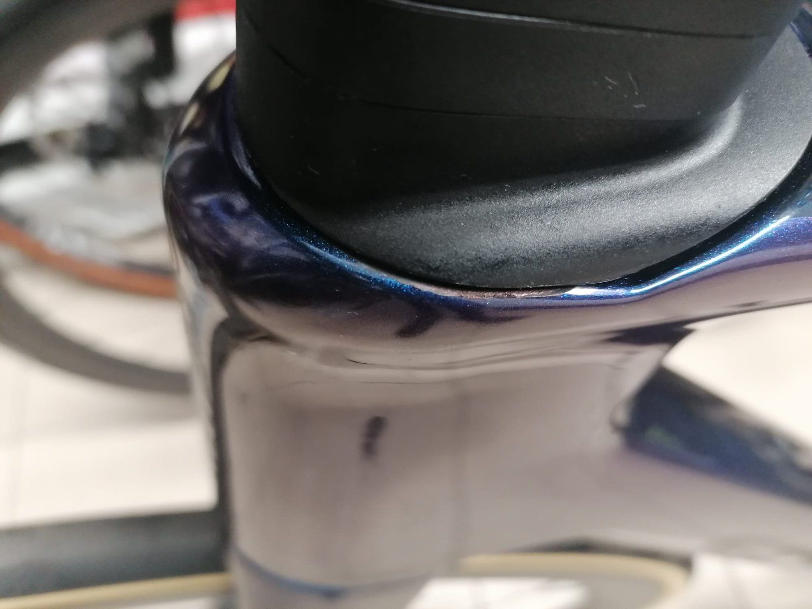

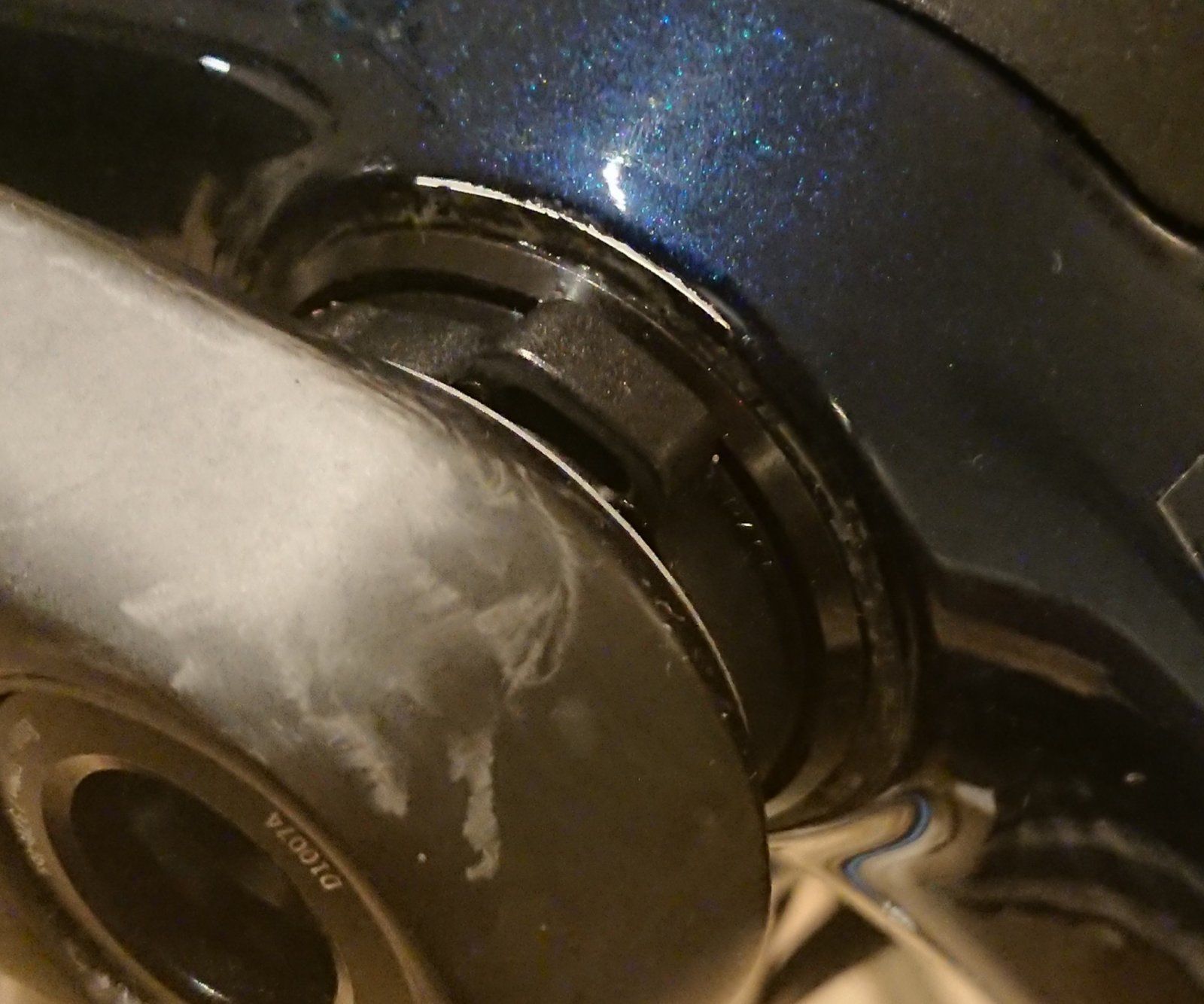

Oder ist das ein Fall für eine Reklamation? Es handelt sich um ein Neurad. Frisch aus dem Karton.
Es ist nicht mein erstes Rad in meinem Leben und keines meiner aktuellen Räder im Keller zeigt so ein Fehlerbild. Ich könnte mir gut vorstellen, dass der Lack im Laufe der Zeit noch weiter abplatzt. Wie seht ihr das?

Reklamieren , das ist doch gar keine Frage...

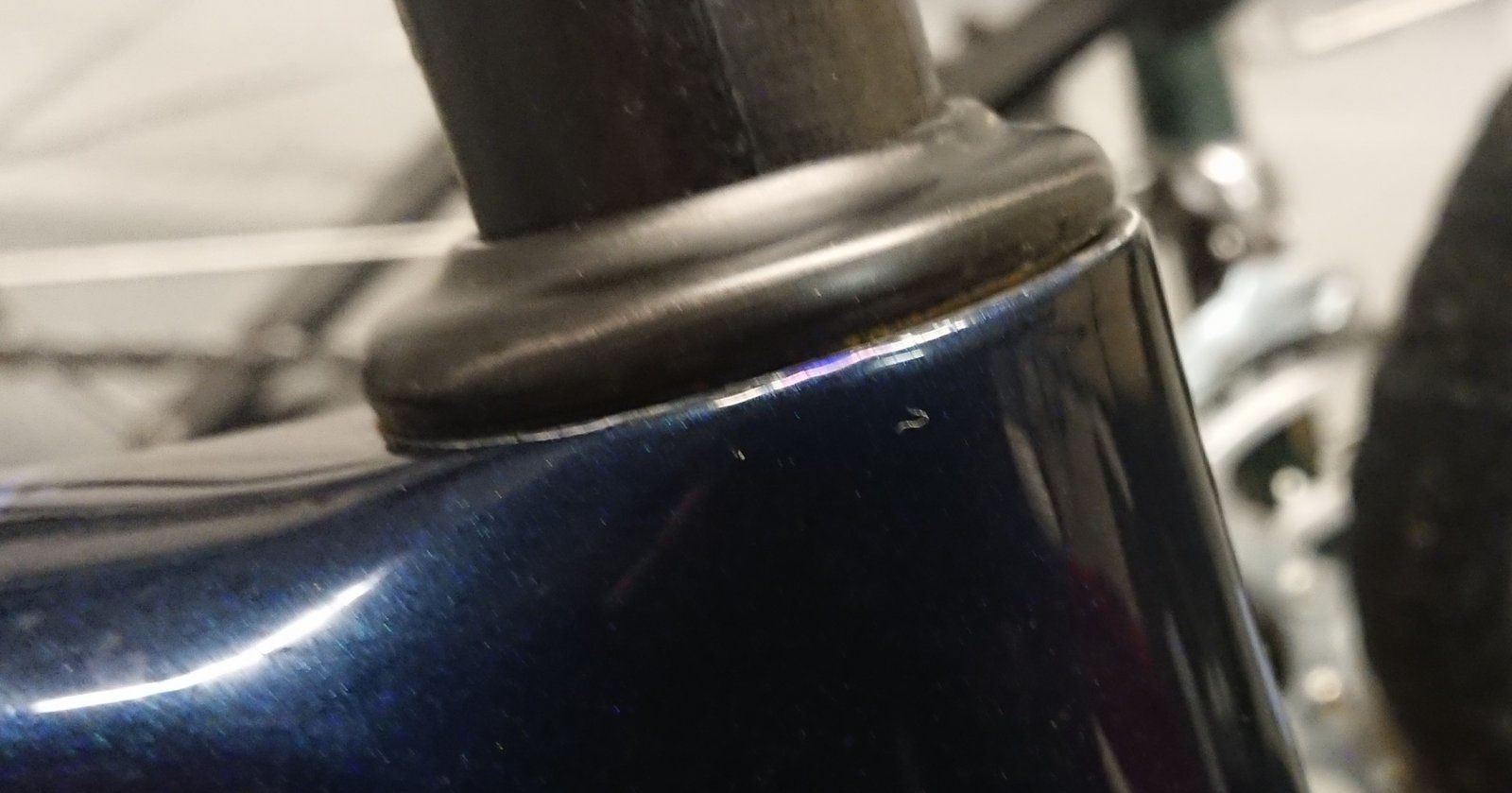

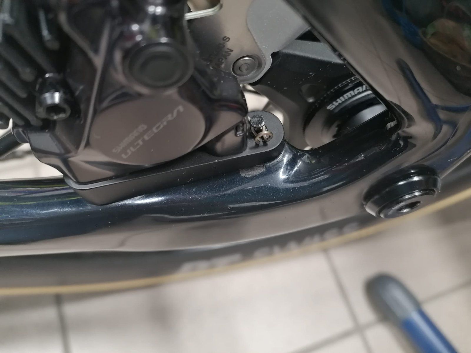

Das geht doch noch, liegt außerhalb vom Sichtbereich und die Farbe gibt es doch bestimmt. ..... 15 Monate auf mein Stevens Arcalis gewartet für fast 7000,- und dann liefern die sowas. Hab nach nem Lackstift gefragt, da gab es 3 Empfehlungen was man nehmen könnte, mehr nicht. Meinem Händler das gezeigt, kam die Antwort, das ist schade mit den 2 Stellen und ich sollte wegen Reklamation selber mal bei Stevens nachfragen. Ich dachte ich fall vom Glauben ab. Meinte nur zu ihm das er dafür zuständig ist.
Das hinten am Bremssattel stört mich nicht ganz so, würde da Klarlack rüber machen. Aber vorne am Steuerrohr ist echt Mist. Hab jetzt 2 Sorten Farbe bestellt, einmal mit Glitter und einmal Acryl Lack metallic. Sollten die Farben nicht passen lass ich das Ding zurück gehen.

Ich sehe da keinen großen Schaden, außer dass beim Lackieren nicht konzentrisch überm Loch abgedeckt wurde.
Aber blauen Lack möchte man natürlich makelos haben.
Liegt denn der Kopf der Steckachse ordentlich auf, oder hat der auf der unten 1mm Gap zur Gabel?

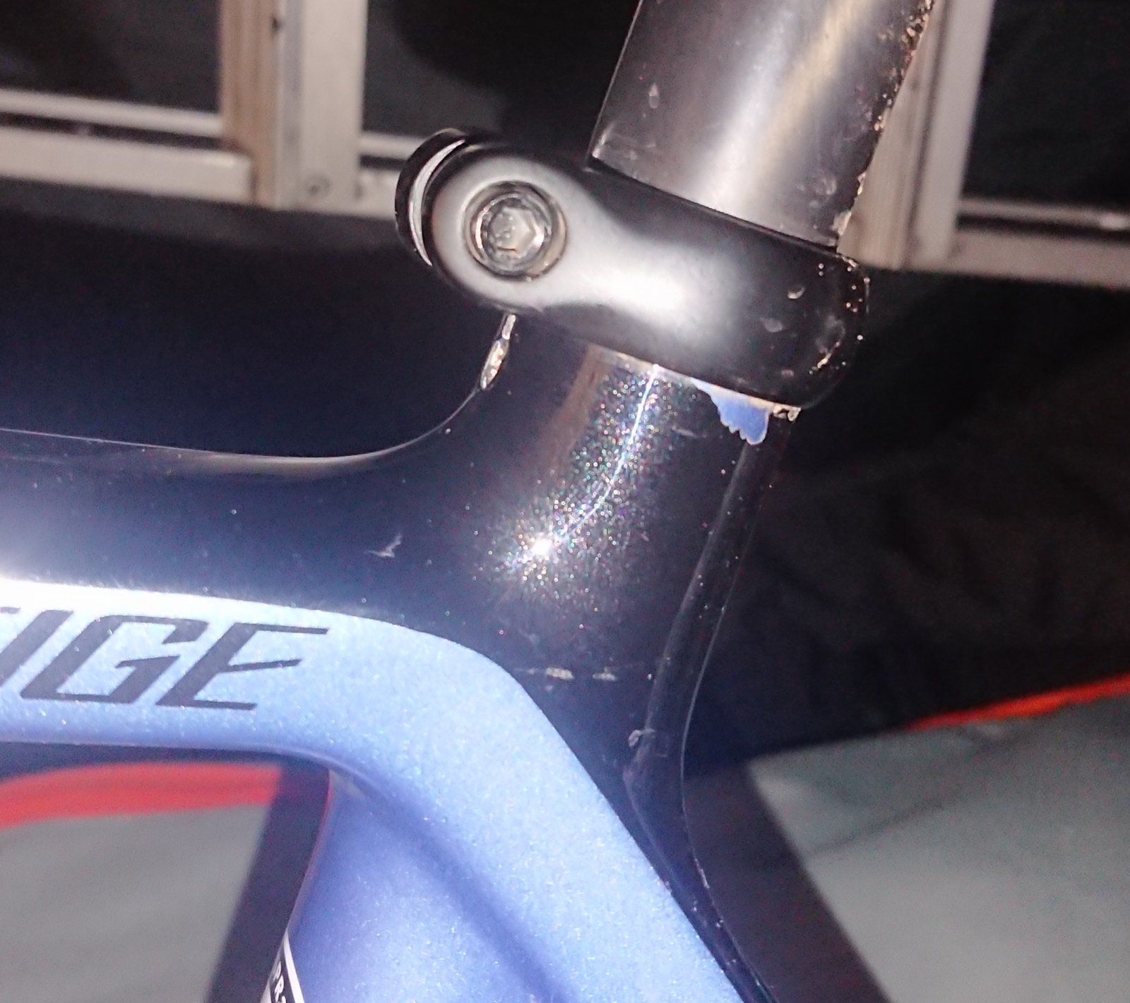

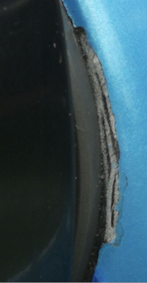

Mein Super prestige kam 2020 auch so:
Halt Abdrücke vom Werkzeug beim Einpressen. Ist halt die Frage ob man diesen Glitzlack überall am Rad haben muss.
Das Abplatzen am Sattelrohr kam aber erst später.
Der Abrieb am Steuerrohr, hier schon mit Edding kaschiert, wurde vom Verkäufer mir zugeschrieben...
(jetzt nach 2 Jahren ist das cx natürlich arg verschrammt. Aber der Verkäufer sieht mich nicht wieder. Und zu diesem "Hochglanzglimmerglitzerlack" ist alles gesagt).
Von schlampiger Verarbeitung hört man ja öfter. Von ihrem Ross auf dem die Händler 2002 noch saßen, sind sicher einige runter).

Ich hatte meinen Händler vor Abholung gefragt ob er was festgestellt hat (konnte er in seiner dunklen Bude auch nicht) . Er meinte nein. Zuhause hatte ich das dann erst gesehen. Wie schon geschrieben, Stevens hatte ich bereits kontaktiert, von denen kamen 3 Vorschläge was man zum ausbessern nehmen kann. Ein Spray (Montana glitter spray/ cosmos) was ich darauf bestellt habe kam heute an, kann man aber sowas von vergessen zum ausbessern. Eine weitere Farbe bekomme ich nächste Woche noch. Schaun Wir mal. Stress mit meinem Händler wollte ich vermeiden, da auch Radfahrkollege. Wenn es sich aber nicht vermeiden lässt dann ist es so.... Hatte ihm gesagt, wenn keine Farbe hin kommt, dann will ich die Reklamation über ihn an Stevens. Bei meinem blauen Stevens Ventoux vor 4 Jahren fing auch der Lack unter dem Tretlager an zu reißen. Stevens meinte damals auch das kann passieren soll ich übertupfen. Bis Augenblick später sich das Carbon Laminat am Tretlager anfing abzublättern, darauf wurde damals der Rahmen getauscht. Das nächste Rad wird jedenfalls kein Stevens mehr, das weiß ich.

Die lokalen Lackabplatzungen bei den gezeigten Stevens-Rahmen sind ärgerlich und hier kann man sicher auch angesichts der Verkaufspreise erwarten, dass nur Räder ohne solche kosmetischen Beeinträchtigungen die Hallen der Hersteller/Konfektionierer verlassen. Mit den Lackstiften, die vom Hersteller/Konfektionierer dem Kunden zur eigenhändigen Nacharbeitung empfohlen werden, würde ich höchstens meine Aufforderungen zur herstellerseitigen Nachbesserung unterschreiben - mehr nicht! Eine Frechheit!
Der Eingangsbeitrag mit den vom Lack freigestellten Gabelausfallenden ist m.E. eher ein Feature als ein Bug. Das wird ganz oft so gemacht und ist auch sinnvoll, da es keine wirklich hinreichend druckfesten Lacke gibt, die dauerhaft an solchen Stellen genügend mechanische Widerstandsfähigkeit aufweisen - erst recht nicht, wenn Steckachsen ohne Unterlegscheibe zum Einsatz kommen. Das Freistellen verhindert ein Einreißen und Übergreifen auf die lackierten Anschlussbereiche wirkungsvoll.
Bei den freigestellten Stellen an den Ausfallenden gehe ich mit. Das gehört so. :daumen:

Wobei die von Dir gezeigten Mängel - sowohl am Steuersatz wie auch am Bremsadapter - im Fahrbetrieb kaum vorkommen dürften und schon ziemlich störend sind.
Wie gesagt, an allen meinen anderen Rädern die bei mir im Keller stehen und standen, habe ich nie so ein "Feature" gesehen. Bei einer Steckachse sehe ich auch weniger Probleme in dieser Hinsicht.
