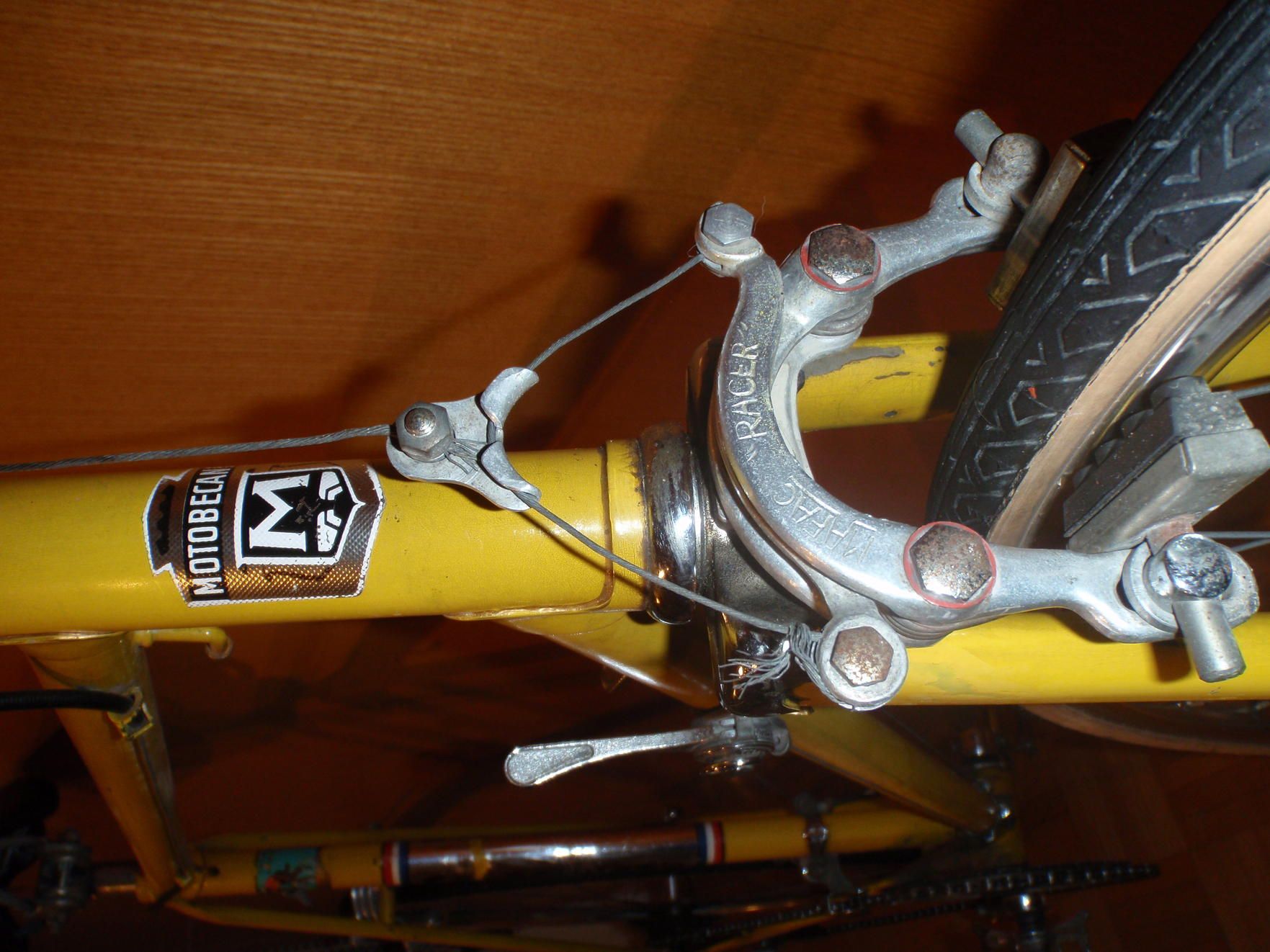

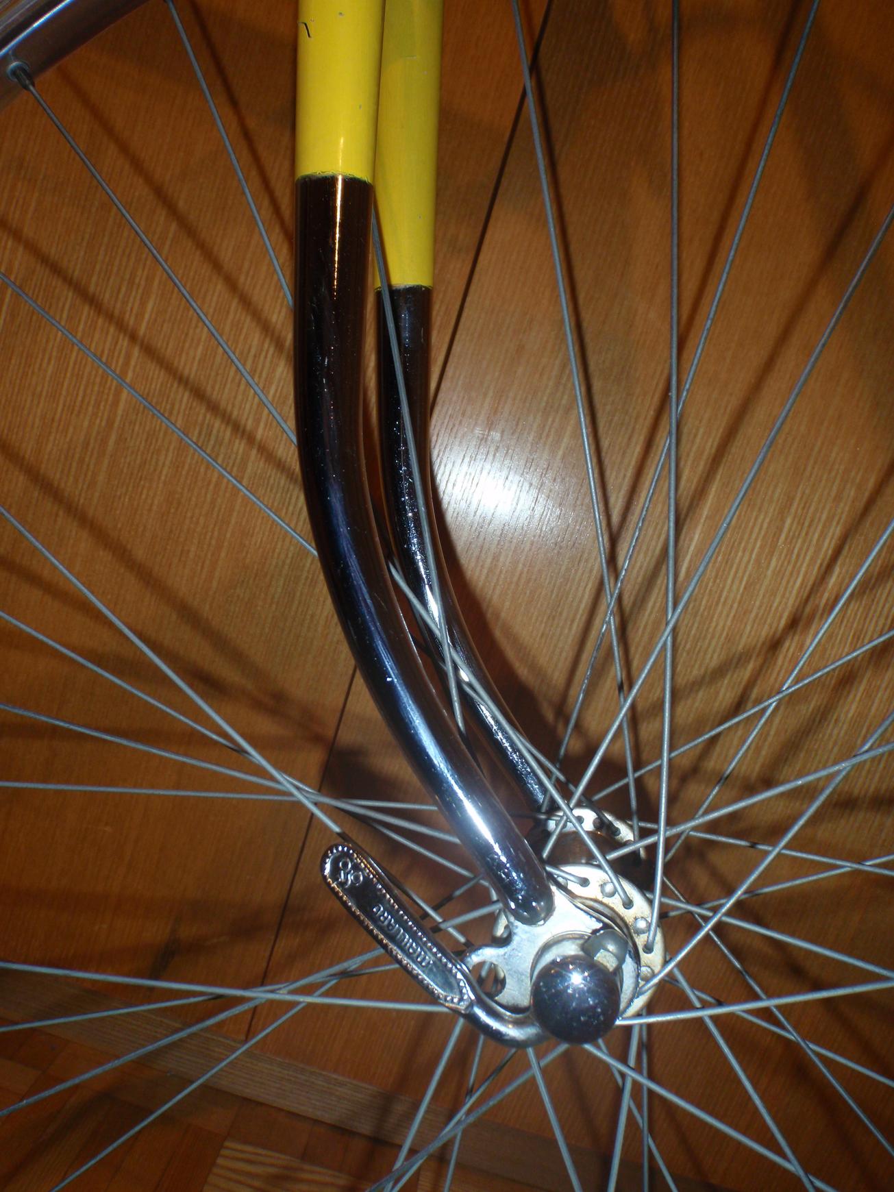

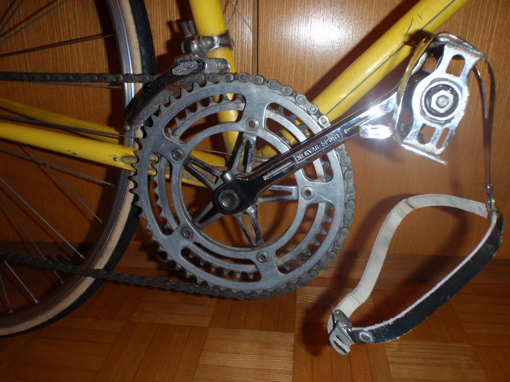

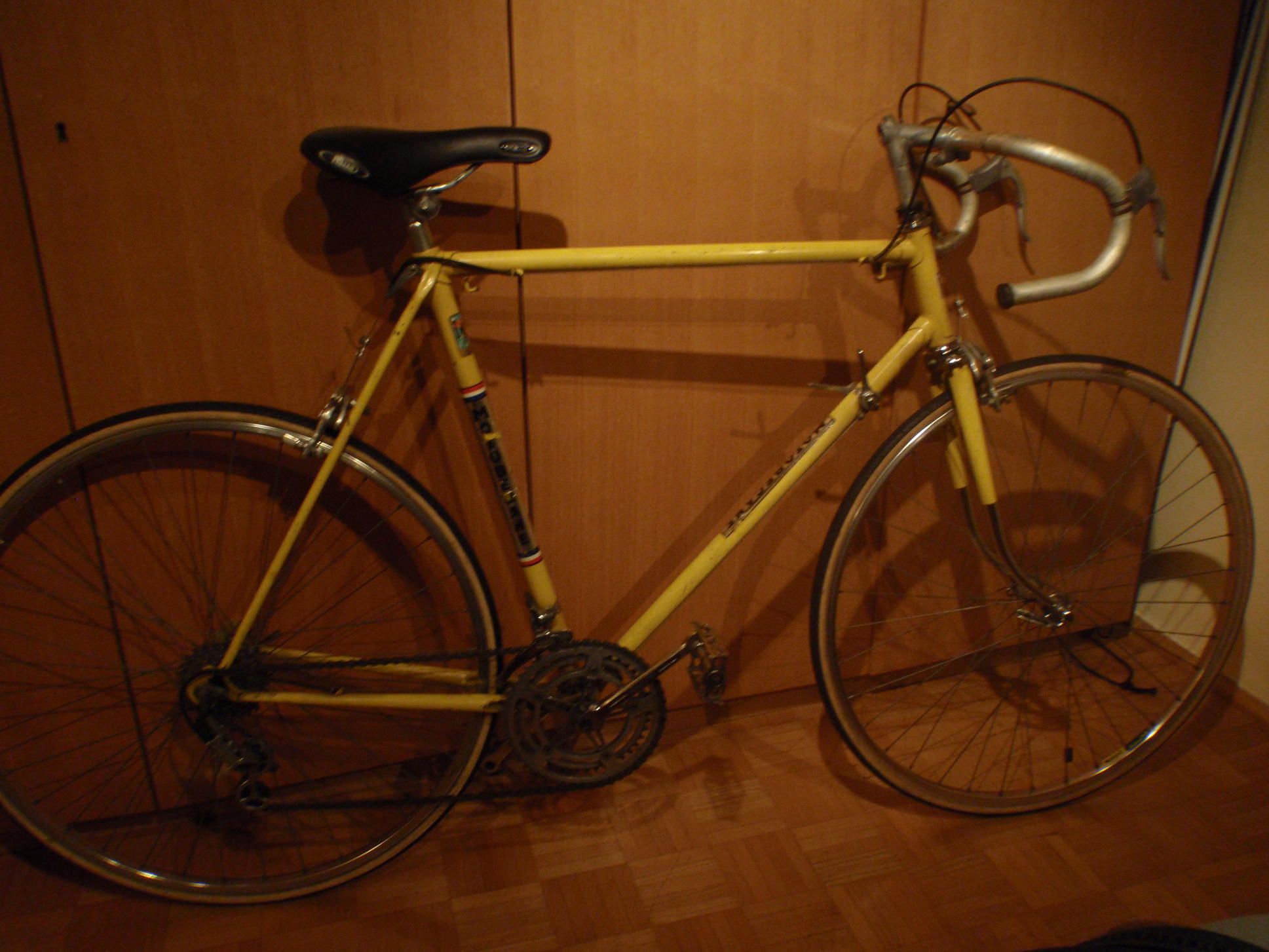

Hi, bin neu hier. Ein beeindruckendes Forum habt Ihr da aufgebaut. Kompliment.
Mein Vater hat mir ein altes Rennrad aus Paris mitgebracht. Seit Tagen wühle ich mich durch verschiedene Foren, Kataloge usw. und kann das Rad nicht wirklich identifizieren. Am ehesten schaut es nach dem S10L von diesem Prospekt http://fotos.rennrad-news.de/p/209720 aus. Aber die Komponenten passen nicht wirklich. Die Modelbezeichnungen sind auch sehr unübersichtlich.
Nun zu den Daten:
Rahmen: Rahmennummer 22188
Enden der vorderen Gabel verchromt
Schaltwerk/Umwerfer/Schalthebel: SACHS-HURET, Nummer 0289
Bremsen/Bremshebel: MAFAC „RACER“
Vorbau: PIVO
Kurbel/Pedale: NERVAR SPORT
Pedal-Korb: CHRISTOPHE (mit Lederband, AFA)
Felgen: MAVIC M2
Reifen: MICHELIN SELECT 23-622 (700x23C)
Schnellspanner: P3003, MAILLARD
Aufkleber: 2x MOTOBECANE, und ein Interessanter Aufkleber mit einem Rennradfahrer und dem Text: CYCLES SPORTS, Chez JEAN, PLESSIS-B….
Pumpenhalterung: am Oberrohr.
Sattel: Nicht Original, Neu.
Vielleicht kann mir jemand helfen, mich würde interessieren welches Model es ist, ob es ein einigermaßen gutes Rad war/ist, ob es sich eventuell lohnt Zeit und Geld zu investieren, oder ob es eher ein „Alltagsrad“ für die Stadt ist,…
Kann man aus der Rahmennummer und der Huret Nummer auf das Baujahr schließen? 88-89?
Bin sehr gespannt auf Eure Kommentare, und Danke im Voraus!
Mit freundlichen Grüßen
Jakob :)

Hi and welcome,
schönes Rad! Wie man an den Blechausfallenden erkennen kann, handelt es sich bei deinem Rad eher um ein Einsteiger-, und nicht um ein besonders hochwertiges Model. Aber ein Billigteil ist es auch nicht, unter diese Kategorie fallen eher Aldi- und Baumarktgurken.
Für ein Alltags-Stadtrad ist es meiner Meinung zu schade. Zuerst einmal sollte man berücksichtigen, dass nicht immer nur die jeweiligen Top-Modelle erhaltenswert sind, sondern auch einfachere Räder sehr wohl eine Existenzberechtigung haben und Klassikerstatus erlangen können. Dein Rad scheint insofern von den Fotos her in einem wirklich guten Zustand zu sein.
Was den Klassikerstatus angeht, liegst du mit einem Baujahr um 1988-89 zemlich daneben. :) - Den Decals und Anbauteilen nach dürfte das Rad von Anfang/ Mitte der 70er stammen.
Lenker tiefer, neues Lenkerband, Lager neu fetten, und anschließend fahren, aber auf keinen Fall vergammeln lassen oder verheizen.

AW: Motobecane, aber welches Modell?
Richtig.
Und das Vorderrad andersrum rein, die Sattelstütze um 180° drehen (falls ich das richtig im Dunkeln sehe), die Pedalriemen durchs Pedal fädeln, Kappen auf die Pedalachse, den Querzug der Bremse erneuern (wird schwer zu finden sein), das Hakenteil dadrüber drehen...
Das Vorderrad drehen geht doch schneller als den Spanner ganz raus und wieder rein drehen, oder?
Er könnte auch das Vorderrad stehen lassen und das Rad wenden.

Das Rad ist ( bis auf kleine Details: Sattel austauschen, Vorderrad umdrehen...;-) super aus so, wie es ist. Vergewaltige es bloss nicht !!!
Ich versuche mal genau rauszufinden, von wann es etwa ist. Kannst ja mit durchstöbern: immer bei "Motobécane" klicken;-)
http://forum.tontonvelo.com/viewforum.php?f=8
Änderung so um 21:59 . Dein Rad ist älter als 1973er. Motobécane und Motoconfort sind die gleiche Firma - und dein Vorbau ist einfach älter als 70er Jahre. Die Sachs-Huret Schaltung ist wahrscheinlich irgendwann nachgerüstet worden, das war ursprünglich einfach Huret Allvit. Es kann sein, dass ich mich irre, wer es besser weiss darf mich gerne eines Besseren belehren.
Irgendwo zwischen Ende 60er und Anfang 70er liegt die Wahrheit.
So, bevor ich ins Bett gehe: das grüne Grand Touring für den damalagen US Markt ist recht nah dran ( also doch 1973 oder 74):
http://forum.tontonvelo.com/viewtopic.php?f=8&t=2178

Danke. Werde es auf keinen Fall Lackieren oder so. Bleibt so original wie nur möglich. Es gibt nicht viele Kataloge online vor 1971/72...
Ab wann wurden eigentlich Sachs-Huret Schaltungen verbaut?
Übrigens steht Sach-Huret nur auf dem hinterem Umwerfer. Vorne und auf den Hebeln steht nur Huret...
Werde noch versuchen einen passenden Sattel aufzutreiben.
Danke für Deine Mühe Palleti. Das grüne Grand Touring ist echt recht nah dran.
Die decals passen halt nicht. Aber vielleicht lege ich zu viel Wert auf die decals bei der Datierung....? Sollte man nicht über den "vorderen" Firmen decal ziemlich genau das Jahr bestimmen können....? Oder liege ich da Falsch?
VG
Jakub
P.S.: Wie versprochen habe ich das Vorderrad stehen lassen und das ganze Rad gedreht ;-)

Sax-Huret hieß bis 1980 nur Huret. Dann wurde die Firma von den Schweinfurtern gekauft und führte dann den Doppelnamen.
Die verbaute Schaltung sieht mir schwer nach ner Eco aus, also nix Besonderes, wahrsch. nachgerüstet. Mglw. war vorher eine Allvit dran oder eine Simplex.
