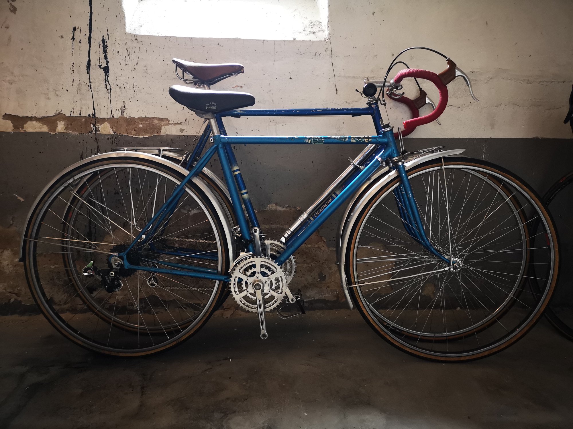

Ahoj. Bevor das Master die Werkstatt und Zeit blockiert hat, war dieses eigentlich mein nächstes Projekt. Der Rahmen selbst braucht Lacktechnisch noch Zuwendung. Bin ich dran, gehe die Woche mal zum Farben Fischer Lack anrühren.
Am Hinterbau muss noch auf 126/130 geändert werden. Werkzeug liegt Dank @Isostar schon bereit.
Rahmen Details so nach und nach. Ist was solides. DDR. Wurden sicher von 1980 bis in die 90er Jahre tausende Nachwuchsfahrer und potentielle neue Ludwigs und Hübners drauf dresiert.
Neue Decals, vielleicht. hab schon was im Kopf, muss nur Zeit finden. Knite Rider darf nach neuer Besitzerin auch bleiben.
Die Bildchen oben zeigen schon wohin die Reise beim Aufbau geht.
Let's go!

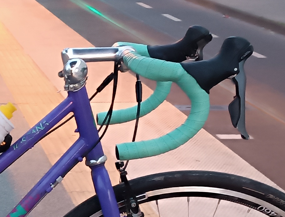

Schaltbtemshebel habe ich mal experimenteller Weise aus China geordert. Auch bisschen aus Interesse wie das so harmoniert mit dem alten zeuch. Sonst ginge im geplanten setting sicher auch Campagnolo 8 oder 9fach Ergos.

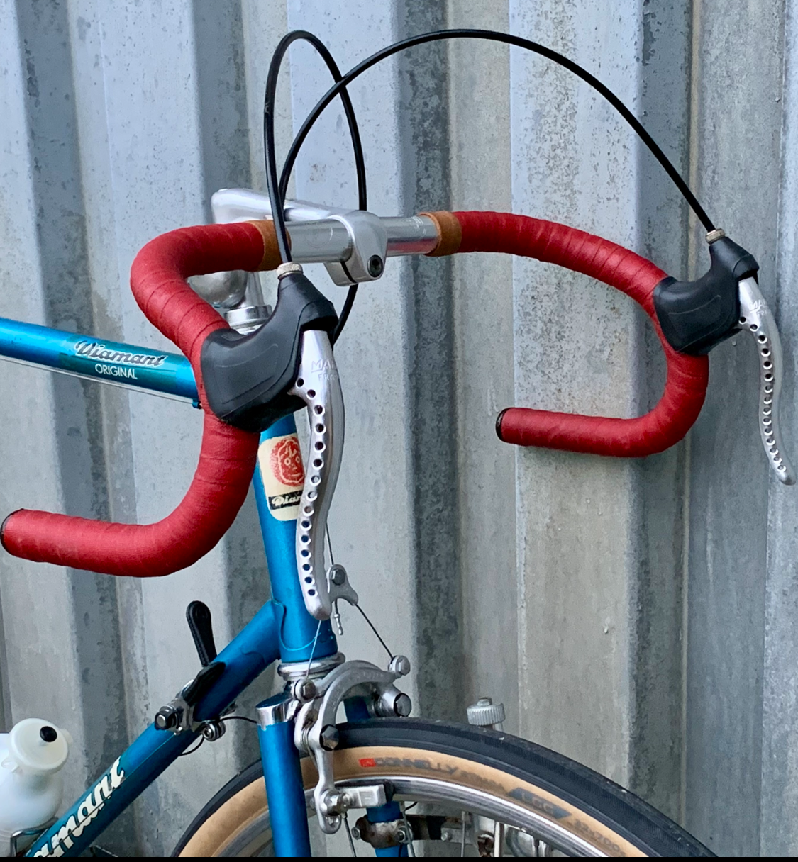

Welcher Lenker ist das ?Ich komme zu nix!!! Es war aber auch schlimm!

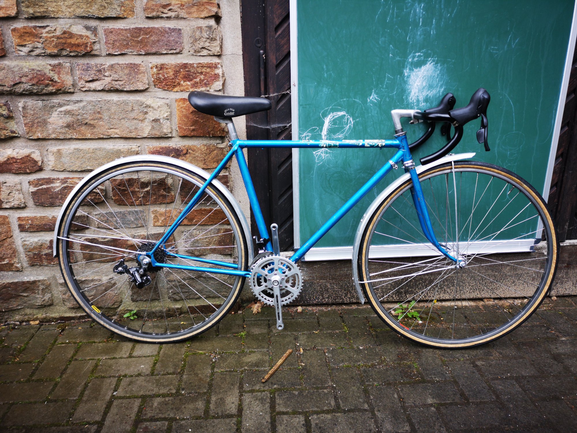

Stand:

Ja, Racer habe ich an dem Diamant 167 Randonneur. Hab schon mit dem Gedanke gespielt, Bremsen samt Kotschützer von einem Rad an das andere zu Schrauben. Aber irgendwie kann ich mich von der 167 Bastelbude nicht trennen.Ich habe Mafac "Racer" genommen, die passen gut finde ich.
Mafac Competition sollten zu kurz sein, 2000er sollten passen.
Von Amazon. Ich suche dann mal den Link. War sogar ein Deutscher, der das Zeug eben auch China holt. Ist relativ schmal 38er oder soWelcher Lenker ist das ?
Machmal, danke.Von Amazon. Ich suche dann mal den Link. War sogar ein Deutscher, der das Zeug eben auch China holt. Ist relativ schmal 38er oder so
Nein. Die Planwirtschaft, dann war der Vorbau limitierend
Oh Mist, daran habe ich nicht gedacht. So ein kurzer Ahead-Vorbau mit Adapter waren an dem Rahmen dran, als ich ihn damals bekommen habe...Ein Schaf/Ahead Adapter und ein Kurzer Ahead Vorbau waere mir fast noch lieber gewesen, aber die gibt es nicht mit 22.0 und passen dann entsprechend nicht in die Diamant Gabel.
Das macht aber Hoffnung, dass da auch soon Teil rein geht.Oh Mist, daran habe ich nicht gedacht. So ein kurzer Ahead-Vorbau mit Adapter waren an dem Rahmen dran, als ich ihn damals bekommen habe...![]()

Ich würde aber meiner Tochter neuzeitliche Zweigelenker spendieren, die kommen mit wesentlich geringeren Handkräften aus.

bei den hebeln gibt es im übrigen eine griffweiten regulierung mittels schraubeMachmal, danke.
Ich finde jedoch den Abstand vom Lenker zu den Hebel sehr weit. Finde es bei Modolo Venus deutlich besser gelöst.
Aber vielleicht täuscht es auf deinem Bild auch, weil noch kein Lenkerband dran ist. Bei modernen Schaltbremshebel kann man zwar den Reach anpassen, mir ist es aber lieber wenn es so passt wie mit dem gezeigten Modolo. Leider findet man von dem nur noch wenige Restbestände, z.B. https://www.ebay.de/itm/256894163884 aber aus UK und in 36.
