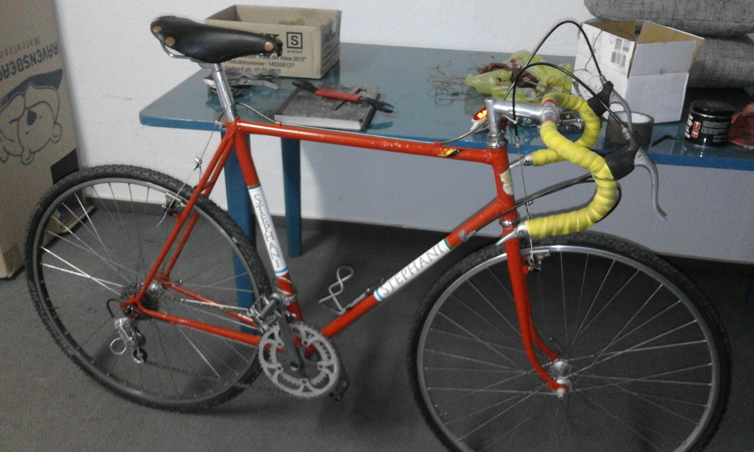

Dann wäre da noch ein Querfeldein Rad, es wurde erstmal auf die schnelle zusammen gezimmert, aber da gilt es vor allem bei den Bremsen zu optimieren...

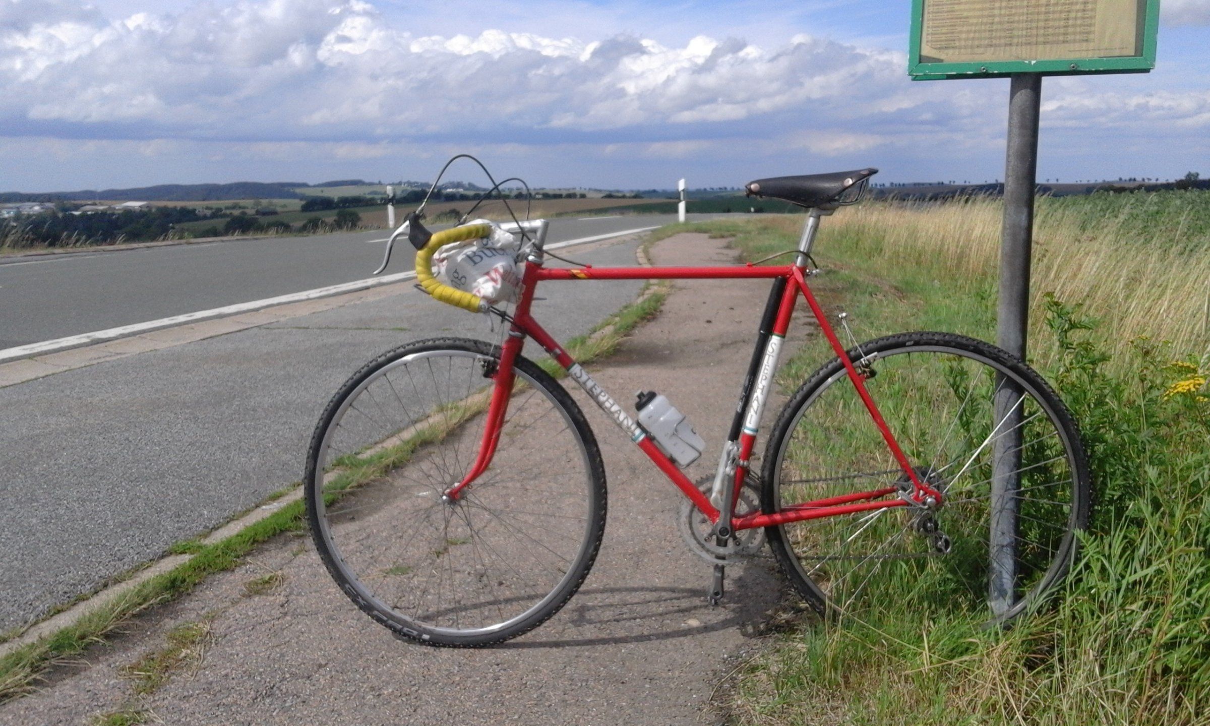

kommen wir nochmal zum QFE Rad, sehr schönes Rahmenset mit Nervex, (wahrscheinlich) komplett Reynolds 531, Campa Ausfallenden. Baujahr schätze ich auf Ende 1960er-Anfang 1970er. Ich habe es über das Forum von @morda bekommen. Als Hersteller steht Flema im Raum. unter der roten Jauche scheint noch der O-Lack zu sein. Die gesamte Ausstattung ist jetzt ein anständiger Teilemix aus Campa Kurbel, Shimano 600 Schalterei. Alter 3ttt Vorbau & Lenker, besagte Cantis und der getunte Brooks Professional... ich wollte nicht noch ein Rad mit Campa Nuovo Record aufbauen. Beim Querfeldein kommt es mir eher auf Funktion an (was ja die Campa nicht ausschließt ;)).
Ich habe noch Probleme mit der Bremserei... die ziehen fast gar nicht... irgendwelche NoName Canti. Die Universal Bremshebel wurden bereits demontiert und ans Preisser verfrachtet. Jetzt hätte ich ein paar Shimano Dura Ace (glaube 1. oder 2. Gen) da, sowie DiaCompe Cantilever. Denke mal, mit neuen Bremsschuhen Sähe es mit den DA Hebeln und den aktuell montierten Bremsen schon ganz anders aus. Was wäre da eine Empfehlung?
also, wie bekomme ich die rote Jauche runter? Das Thema beschäftigt mich... aber so lange das Problem mit der Bremserei nicht gelöst ist, ist die Farbe egal.
Aceton. Du kannst unter dem Tretlager beginnen und schauen, ob der Originallack darunter ist. Evtl. wurde dieser auch angeschliffen um den Neulack aufzubringen? Sofern der Originallack drunter ist, kannst Du i.d.R. den ganzen Rahmen damit behandeln, er sollte resistent gegen das Lösungsmittel sein. Wenn der Lack nicht drunter ist, müsstest Du nochmals überlegen, ob Du den Rahmen nicht gleich sandstrahlen läßt, das sollte weitaus weniger aufwendig und Deiner Gesundheit zuträglicher sein.

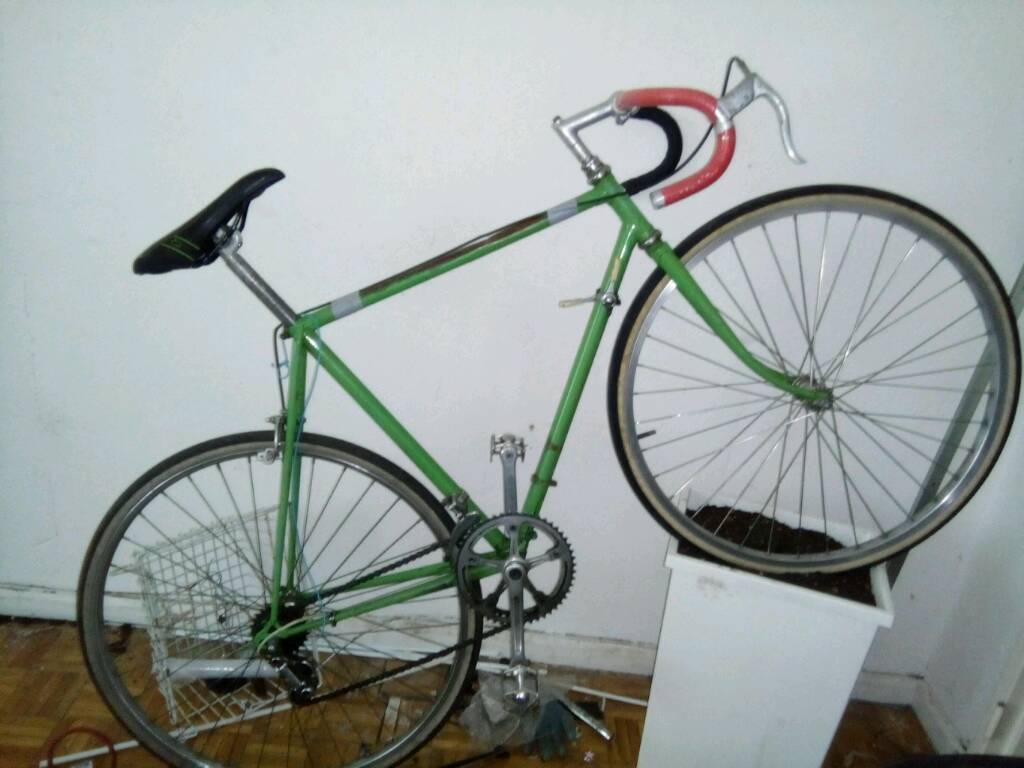

Hallo Sportsfreunde,
hier ein Projekt auf Basis eines (echten) Diamant 35 707 Rahmens aus DDR Zeiten. Der Rahmen wurde bei Horst Niemann Zerbst umgearbeitet. Warum das? Na weil das Modell 35 707 Ende der 1980er noch immer eine 1950er Jahre Geometrie hatte... und zwar in Serie. Da wurde umgelötet was die Lampe her gab ;-)
- gekürzter Hinterbau + neue Gussausfaller (MIT Schaltauge!)
- winkelchen für den Reflektor ab
- neue Hülse für den Anschlag des Schatzuges
- verlegung der Schaltzüge unter dem Tretlager
- neue Sattelklemmung MIT Inbus
- Bremszug auf dem Oberrohr
- Gewinde für Flaschenhalter
- Gabel kürzer & steiler + neue Ausfaller
- dazu noch neuer Lack und Bildchen
Es gab noch mehr was man machen konnte (Schaltsockel & Gabelkroneumarbeiten) ... aber hier hat man schon fast ALL IN ;-)
So habe ich es bekommen, inkl. polnischer Kopie einer Campagnolo Record Kurbel und ein Cockpit mit ebensolcher Ostblock herkunft. Ein Campagnolo Record BB mit BSA Schalen und ITA Welle hin auch noch drin
Aktuell wurde einiges gamacht, aber nat. noch nicht fertig.
- Kurbel und Cockpit habe ich behalten ... gerade die Kurbel muß ich noch polieren
"NEU"
- CLB Professional Bremsen via Forum @byf @SirFaust
- Tectoron KS1 Kettenschaltung via Forum @Bonanzero
- DDR/CSSR Sattel und Stronglight Patentstütze
- MKS Pedale liegen bereit
- Umwerfer ist Shimano 600 ... mal sehen ... da kann man noch was machen
Es fehlt noch ein LRS. Mavic MA40 habe ich ein Paar da. Es sollen Campagnolo Record Naben dazu... VR hab ich auch über das Forum bekommen @de5iRe . Einen DA 6x Schraubkranz habe ich noch.
Es fehlt also eine Record HR Nabe und ein Umwerfer.

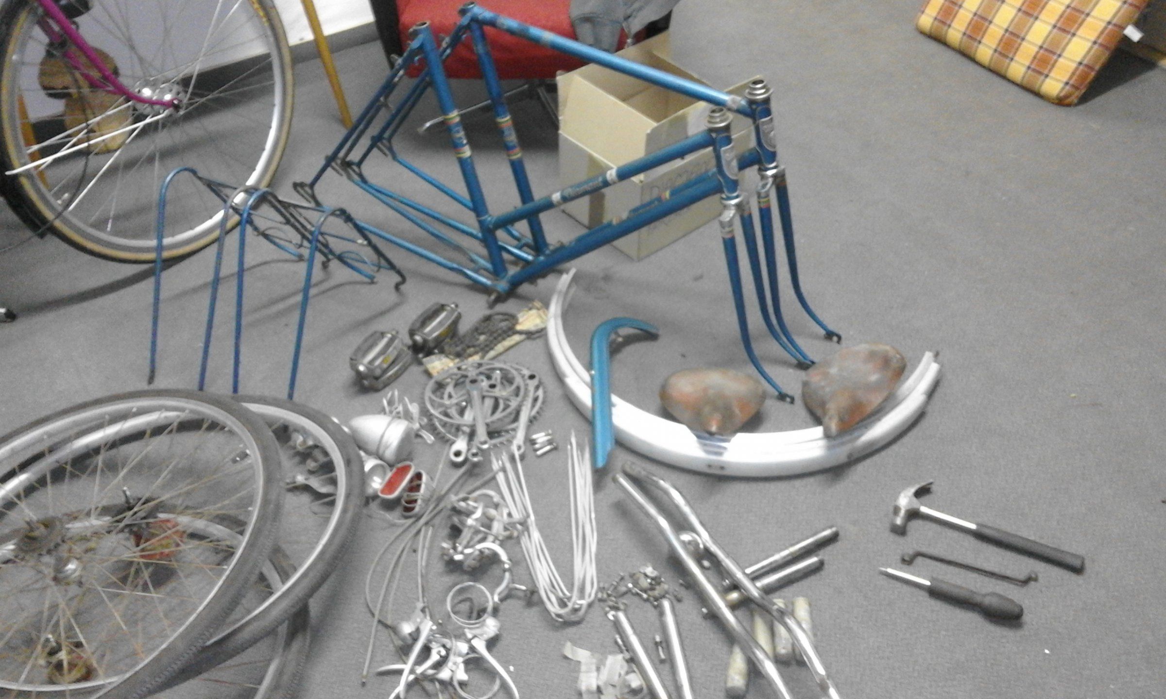

Heute gabs Post. 2x keine Ahnung welcher Rahmen... viele Teile zum ergänzen an anderen Projekten... aber auch 2x Rahmen pfutzsch und einiges an Metalschrott!
Leider keine Universal Extra 51 sondern eine Super 68... also weiter suchen...
Vielen vielen Dank an @Linda_Bln & Familie und @de5iRe fürs Abholen und die Transporthilfe!
Noch mehr Projekte, die auf meinem Zettel stehen: Diamant Modell 109 & 108 ... gleiches Baujahr, gleiche Farbe, gleiche Ausstattung... und gleicher totalbedarf...
Zum demontieren braucht es nur einen Schlitzschraubendreher, Einen 9-11 Kombischlüssel und einen Hammer... zack!
jetzt musst du aber weiter erzählen was damit wird
welches? Die Sporträder wollte ich bis kommenden Sommer flott machen... das ist recht überschaubar, da eigentlich alles da ist... nur arbeit.
Die beiden Räder, die heute rein kamen werden zerlegt. Ich habe noch nicht alles durchsehen können, aber für Mein Rabeneick und für ein anderes Projekt sind da einige Teile dabei. Leider sind beide Rahmen mit fetter Delle im Oberrohr. Kann sein da ist eh Schicht. Schade! Beide Rahmen mit Nervex Professional Muffen und Campagnolo Ausfallenden... also nix Alltägliches.
