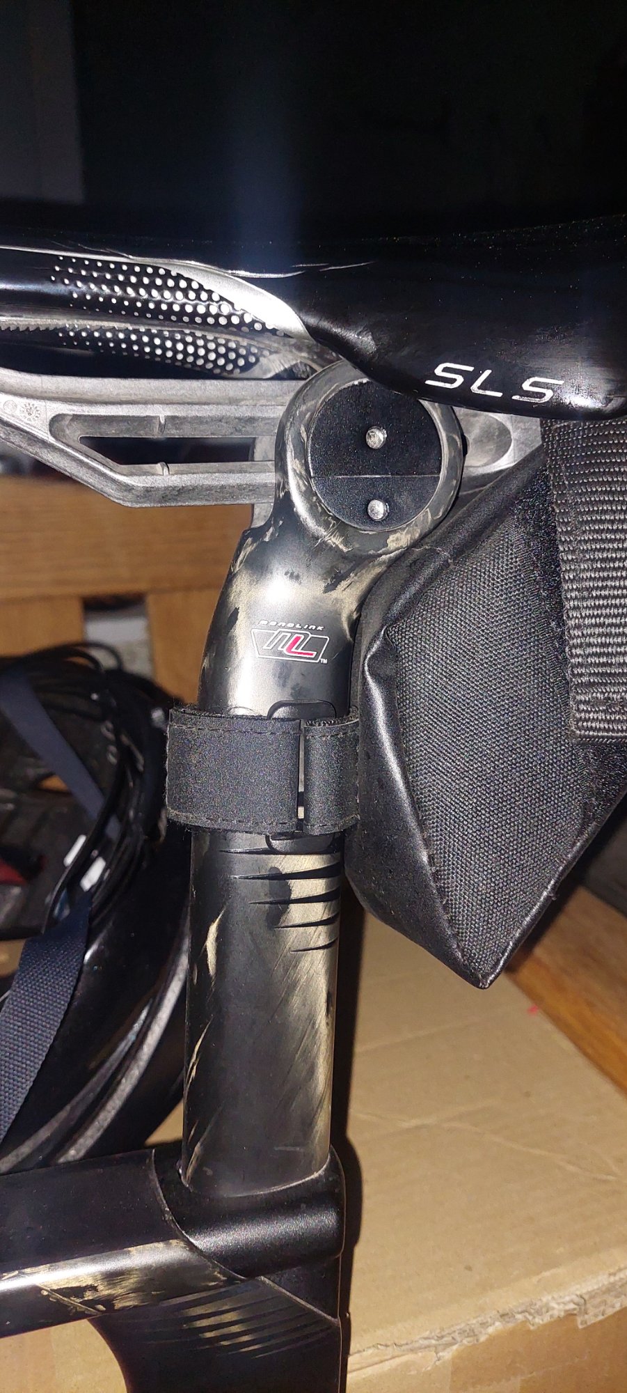

Ich würde bei meinem Rose X-LITE CW-8810 mit Monolink Sattelstütze (oval - keine D-shape, auch die Klemmung ist oval) gerne den Sattel tauschen.
Jetzt meine Frage, ist es möglich den Monolink-Kopf durch einen Standard-Klemmkopf für Rundstreben zu ersetzen?
Und wenn ja, wo sind solche Teile zu bekommen?
Alternativ und wahrscheinlich besser, könnte die Sattelstütze auf eine “konventionelle“ getauscht werden, auch hier stellt sich mir die Frage ob das möglich wäre, und wenn ja, welche würde passen - müsste allerdings oval sein?

Ich hatte auch diese Sattelstütze mit der Monolinkklemmung. Du musst diese gegen eine Klemmung für Runde oder ovale Streben tauschen. Ruf mal bei Rose an. Die sollten dir weiterhelfen können. So habe ich es damals auch gemacht. Ist leider schon ein paar Jahre her und ich weiß nicht mehr genau wie das Teil heißt.
