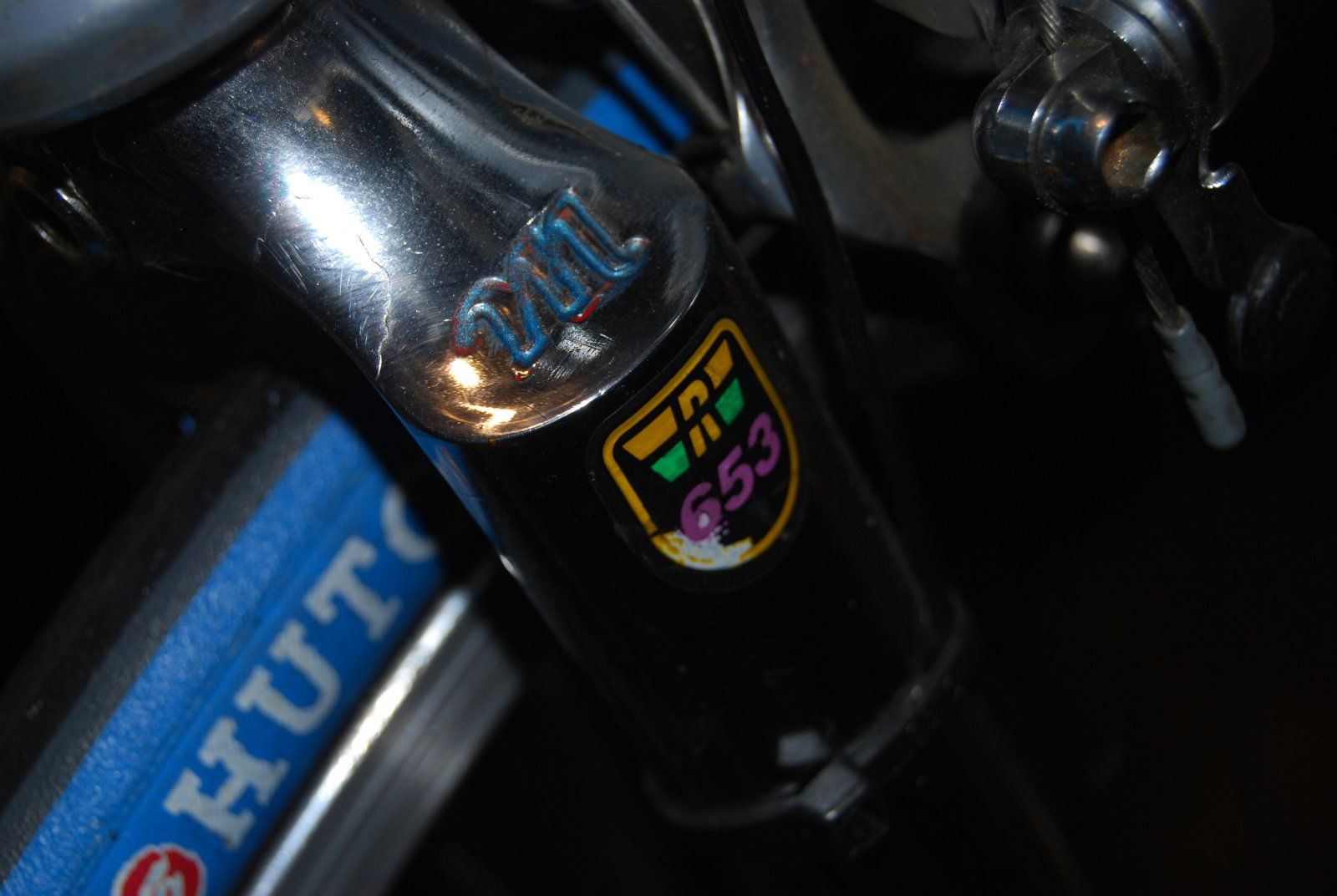

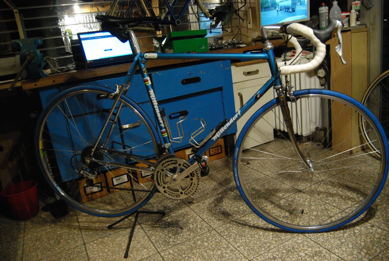

Individualaufbau über die Jahre immer wieder mal modifziert.
Vermutlich ab Werk mal neu lackiert.
Sattelstütze 27,4mm.
Ich vermute einen kompletten 653er Rohrsatz.

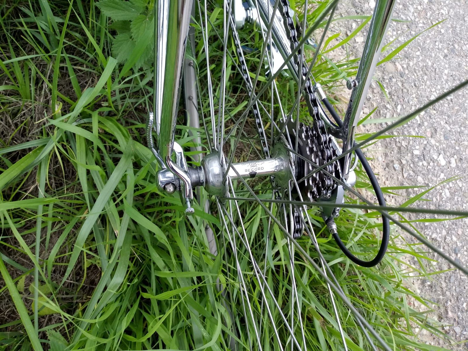

Und wenn ich das richtig sehe hat dein Rad auch das eigenwillig gekröpfte linke Ausfallende (Typ 029)?

Ich vermute einen kompletten 653er Rohrsatz.Anhang anzeigen 1008844Anhang anzeigen 1008845Anhang anzeigen 1008846Anhang anzeigen 1008847Anhang anzeigen 1008848Anhang anzeigen 1008849
Anhang anzeigen 1008859Anhang anzeigen 1008860Anhang anzeigen 1008861

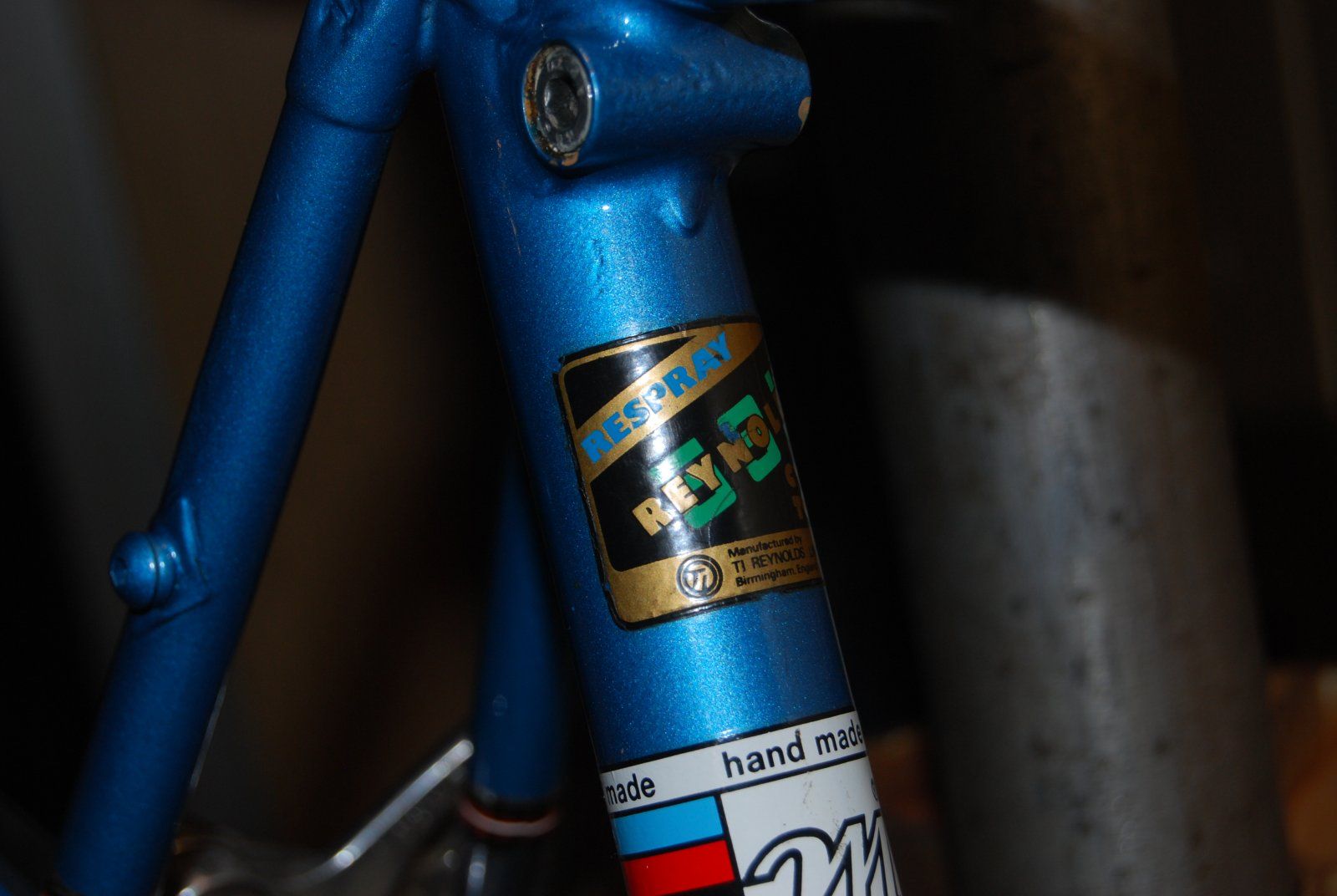

753 hat manchmal 27.4
653 sind nur Sitzstreben und Kettenstreben aus 753 nachdem Merckx das so wollte wurde der 653 aus 531 Hauptrohrenn u d eben den 753 Streben designed als Mischrohrsatz
753 hat 27,4 weil es mit AG Lot gelötetet werden muß damit die Wärmebehandlung nicht rückgänig gemacht wird die das 753 erst zum 753 macht. Lötet man es mit CuZn Lot wird es zu 531 ausgeglüht. Das war ja das Gezappel auch mit dem 753 Zertifikat. Da hat der Löter unter Beweis gestellt eine ordentliche, feste Lötung abzuliefern ohne das Rohr zu stark erwärmt zu haben.
27,2 hat man nur weil die Sattelmuffe, Streben, OR und die Umgebungsluft die Wärme viel schneller ableiten als dieses im Inneren des Rohres passiert. Das hat zur Folge daß durch den Erkaltungsprozess der Außendurchmesser sich verringert & verfestigt, das Rohr innen aber noch glüht und leicht verformbar ist. Darum Verringert sich der Innendurchmesser beim Löten mit CuZn. Mit AG Lot wird die Grenze nicht erreicht wo dieser Efekt auftritt. Mein 531 HaMi hat auch eine 27,4er Stütze. Ich vermute ganz stark HaMi hat AG Lot bevorzugt, so wie Vogel und @onlySteel auch. Das macht es natürlich nicht billiger, aber HaMi hat auch den Ruf der teuerste Rahmenbauer gewesen zu sein.
Super Info, was mir nicht ganz klar wird ob es auch 531 mit 27,4 gibt /gegeben hat.
Dann ist die „Super Info „ aus meinem Post nicht rübergekommen.
CuZn oder Ag Lot entschieden ob 27.2 oder 27.4 die Durchmesser & Wandstärke beim Sattelrohr sind bei 753 und 531 (c) gleich.

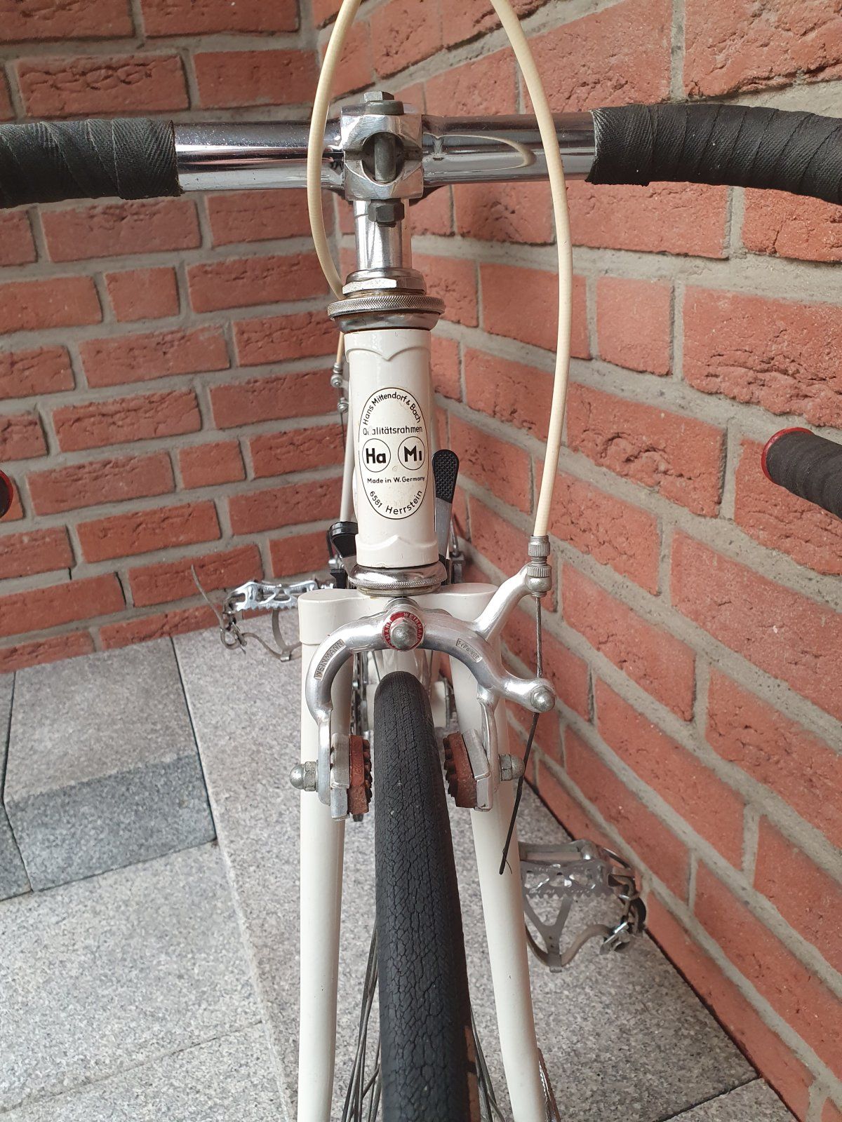

Aktuell steht im KdM Januar 2022 ein Unikat zur Wahl, nämlich ein Ha-Mi Kinderrennrad Modell Mario. Präsentiert wird es vom neuen Benutzer @theSon, herzlich willkommen hier und Grüsse nach Uetersen!
Besonders interessant ist dabei auch die Steuerkopfplakette, die neben dem Namen von Hans Mittendorf noch den Rahmenbauer Heinrich Bach nennt, der dem ganz jungen Ha-Mi einst die Grundbegriffe des Rahmenbaus vermittelt hatte und dann, Anfang der 70er Jahre, beim Aufbau der profesionellen Fertigung assistierte. Aus 1973 oder 1974 stammt die weisse Kinderrennmaschine. Bei späteren Steuerrohrplaketten habe ich den Namen Bach nicht mehr gesehen (ich kenne aber auch nur wenige, und keine aus den 70ern).
