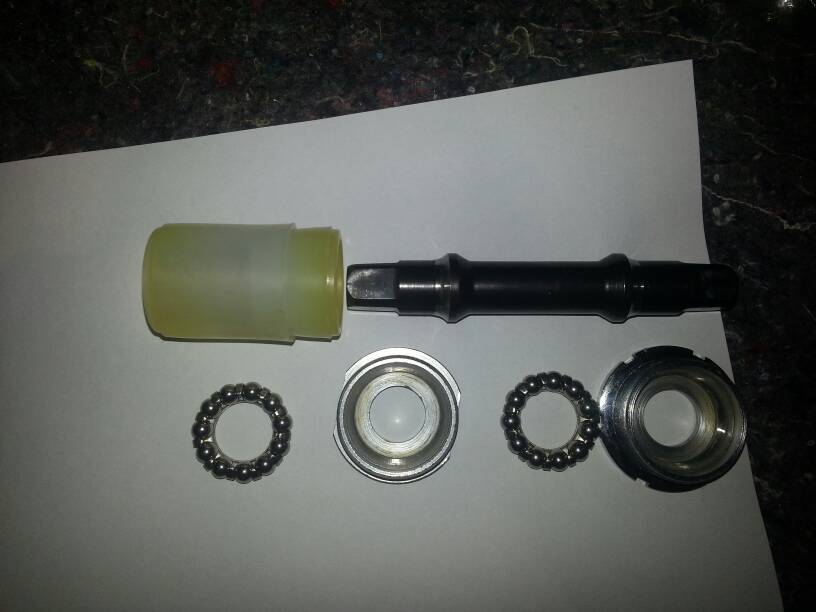

2. Ist der Rahmen schon vom beschichten zurück? Weißt du ob du ein ital. oder BSA Innenlager brauchst?
Wenn du das nicht weißt, dann miss mal die Tretlagerbreite!!
In den meisten Fällen heißt 70mm ital. und 68 mm BSA.

1. Für das milanetti sind alle Komponenten vorhanden aber es ist noch beim Beschichter. Vorne ist die Kettenline 40mm und hinten 45mm wenn ich richtig gemessen habe. Machen die 5mm diskrepanz etwas? Leider habe ich mich da beraten lassen bei den komponenten von einem bekannten ausm fahrradladen der anscheinent nicht so viel plan hat. Ärgerlich aber ich habe draus gelernt ;). Notfalls kaufe ich ein etwas grösseres tretlager. Fotos zum jetzigen häge ich an.

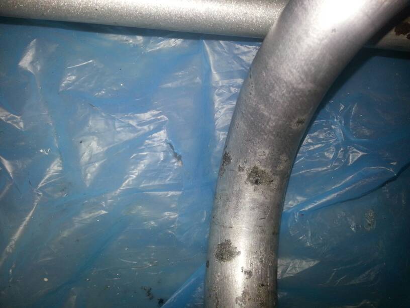

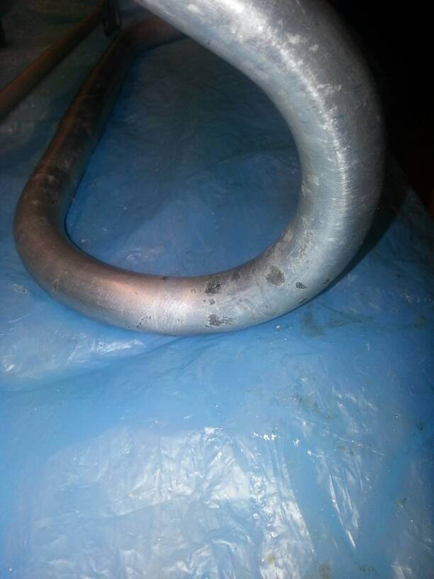

Diesen Lenker sollte ich wohl besser nicht mehr verwenden oder? ^^

Und zum Lenker: Das sieht mit mehr nach harten Kleber-Resten aus. Kannste dranlassen oder versuchen abzupulen. Beeinträchtigt nicht die Funktion
Jap 1000€ ist schon echt richtig viel aber nun ist es ausgegeben und fuer die zukunft weiss ich es besser ;).
Zum lenker: der kleine schwarze punkt in dem einen korrisionskreis ist leider ein loch. Und es sind korrisionsstellen und kein kleber :(

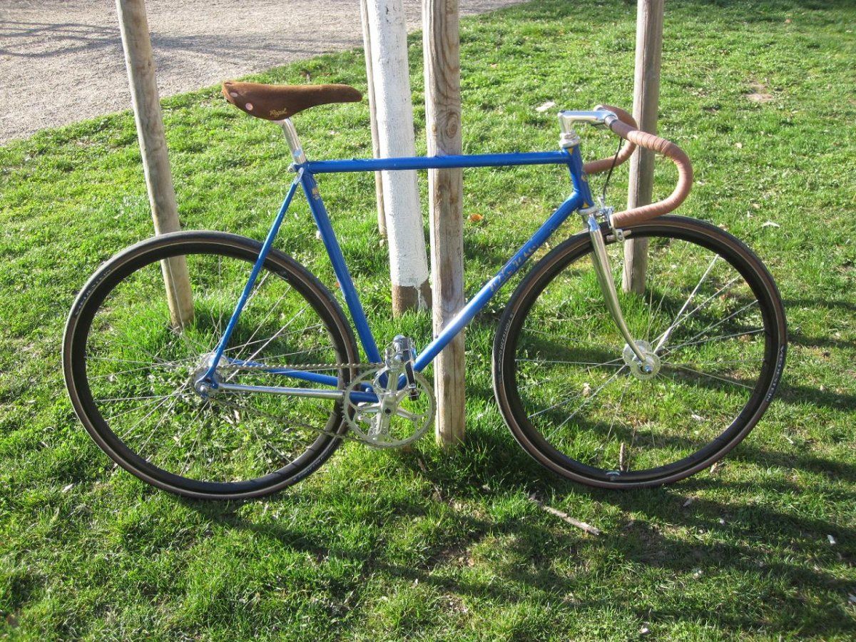

Ist da nicht ein Kleber am Sattelrohr der auf den Rohrsatz hinweisen könnte? Sieht meinem sehr ähnlich wobei meins nicht die Originalgabel hat und an den hinteren Streben teilweise verchromt ist. Sollte es nicht ein SSP-Umbau werden?
Right: Da steht BMZ.

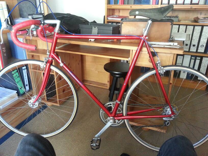

und auch richtig: das Bild ist von vor 2 Wochen, so habe ich es bekommen.
Bis der Rahmen wieder da ist, vertreibe ich mir die Zeit in dem ich die alten Teile auf Hochglanz bringe ;).
Bei mir steht an dieser Stelle ein leicht mitgenommener Columbus-Kleber. Was für eine Farbe bekommt er denn?
Bei mir sind die Streben hinten verchromt aber man sieht die Ähnlichkeit

Also tut mir Leid, außer dass beides Rennradrahmen von Milanetti sind sehe ich sonst keine Gemeinsamkeiten.... Muffen anders, Sitzstreben sind ganz anders angebracht!
