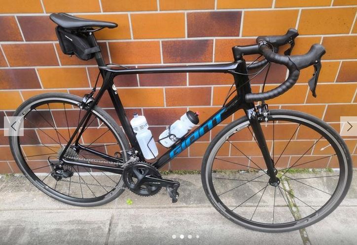

Anbei ein Bild davon, wie ich es gekauft habe.

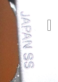

Es gibt zwei Längen, vom Bild her könnte es der lange Schaltwerkskäfig sein, womit eine 11-34 Kassette geschaltet werden kann. Um sicher zu gehen, müsstest du auf der Rückseite schauen, ob GS drauf steht:
Dann brauchst du noch eine neue Kette, weil die alte zu kurz wäre. Ich weiß nicht, wie gut du dich auskennst, deswegen lieber mal gleich die Anleitung von Shimano: https://si.shimano.com/de/pdfs/dm/RARD001/DM-RARD001-04-GER.pdf
Du musst nur Seite 14 beachten zur Bestimmung der Kettenlänge.
Wenn Dein Umwerfer noch Verstellreserve nach unten hat, könnte man vielleicht auch ne Subkompaktkurbel einbauen. Von Rotor gibt es mit 24er Achse Kombination von von 48/32 und 46/30. 30 auf 34 wäre schon deutlich leichter.
Übrigens Respekt für über 30 kg Gewichtsabnahme 👍
Ach so die Kette müsste auch ne, aber die 11fach Ketten sind ja auch bezahlbar. R7000 105er 11fach hat ein gutes Preisleistungsverhältnis.

Hallo, bei mir steht SS drauf. Also scheinbar der kurze Käfig. So ein Mist.

Das muss nicht heißen, dass es nicht geht. Beim Besuch meines Freundlichen meinte dieser zu mir vor dem Werkstatttermin, dass es klappen kann. Er würde es ausprobieren. Seitdem fahre ich mit meiner Kompaktkurbel und dem SS-Schaltwerk statt bisher 11-28 eine 11-32-Kassette.
