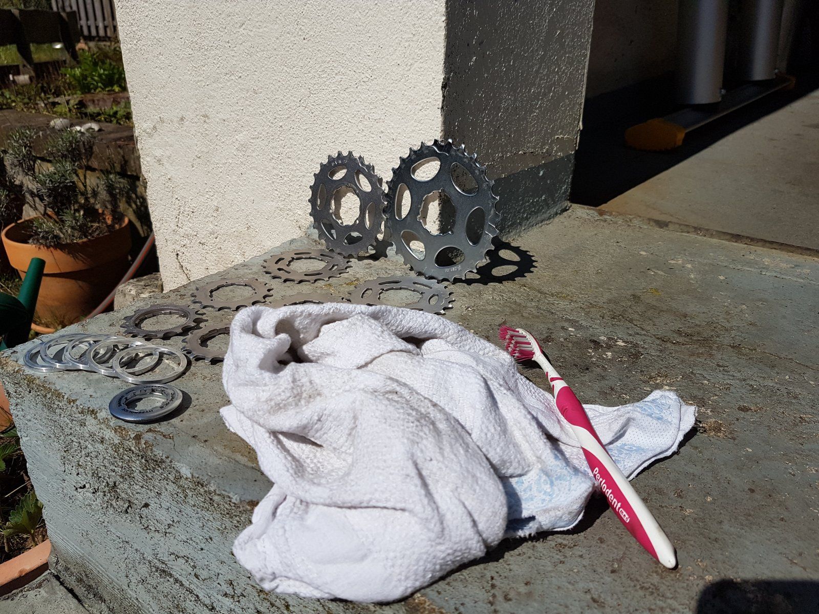

ad-mh Am Ausbauende des RS1 - Mülheim Speldorf Registriert 9 Juni 2017 Beiträge 19.828 Reaktionspunkte 31.492 28 Oktober 2021 #23 Du kannst auch die Ritzel einer 9s und die Spacer der alten Kassette nehmen. Hauptsache 1,8mm oder halt 1,78mm Dicke der Ritzel. https://wikipedalia.com/index.php/Ritzelabstände_(Tabelle) Bei vernieteten Kassetten kann man die Vernietung öffnen um Einzelritzel zu gewinnen. Zuletzt bearbeitet: 28 Oktober 2021
