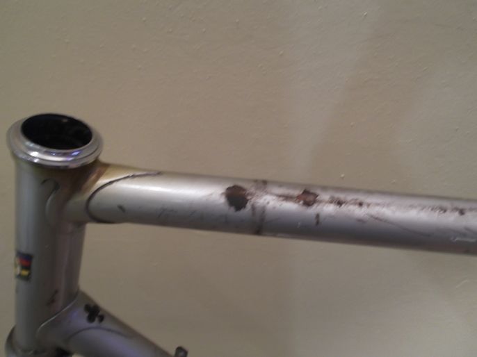

Beim Pulvern hätte ich allerdings bedenken, dass die Schärfe der EM Gravuren und die schöne Muffenform etwas verloren geht. Ein RAL Farbton würde mir allerdings reichen. Kann man nicht auch pulvern und Dekore unter Klarlack bringen? Der Betrieb spricht von Klarlackpulver, also kein Klarlack, war mir bisher auch nicht bewusst. Wie wirkt sich das denn auf die Konturen aus?
Ich weiß nicht... Ich denke, du solltest das Rahmenset evtl. besser zurückgeben. Für meine Begriffe ist das schon keine "geschönte" Auktion mehr, sondern schlicht und einfach arglistige Täuschung.
Auch wenn man den Rahmen womöglich aufarbeiten kann, hilft die Aussage
"Eine Garantie können wir Ihnen nicht geben aber , wenn Sie nicht gerade Radrennen mit dem Teil fahren wollen, hält er noch viele Jahre."
bei einem Rennrad, mit dem man naturgemäß nicht ausschließlich gemütlich in der Gegend herumtreckert, natürlich auch nur sehr bedingt.
Andererseits, mich interessiert natürlich auch, ob ich das nicht vielleicht ein bisschen zu schwarz sehe, und der Rost am Ende vielleicht nur halb so schlimm ist. Womöglich kann der Restaurationsbetrieb ja auch kleine Wunder vollbringen. In dem Fall würde ich sie allerdings darum bitten, dass du dir den Rahmen nach dem Strahlen noch einmal anschauen kannst. Wenn die Rostkrater nicht so tief sein sollten, beruhigt das sicherlich ungemein + steigert die Freude an dem Teil.

Gib das Rahmenset besser zurück. Für meine Begriffe ist das schon keine "geschönte" Auktion mehr, sondern schlicht und einfach arglistige Täuschung.

Ich habe vor ein Paar Wochen einen Colulbus SLX Rahmen vom Strahlen zurück bekommen,der sah vorher deutlich harmloser aus als der Eddy,aber war an einigen Stellen trotzdem durch.
Man kann also vor dem kpl entrosten gar nix zum Zustand des Rahmens sagen.Die Stellen am Unterrohr sind schon bedenklich.
Wenn Matze aber das Risiko eingehen will,geht am strahlen kein Weg vorbei.
Bei den genannten Preisen gehe ich davon aus ,das keine Rostporen geglättet werden,was beim Pulvern ja auch denke ich nicht möglich ist.
Auch beim "Nasslackieren"(ich liebe dieses Wort:D) passt das nicht zum Preis von 150€ +MwSt mit Decals unter Klarlack.

So lange die von einigen,wie auch von mir, als Risiko gesehene Stelle(n) nicht sauber sind,wird dir keiner was realistisches sagen können.
