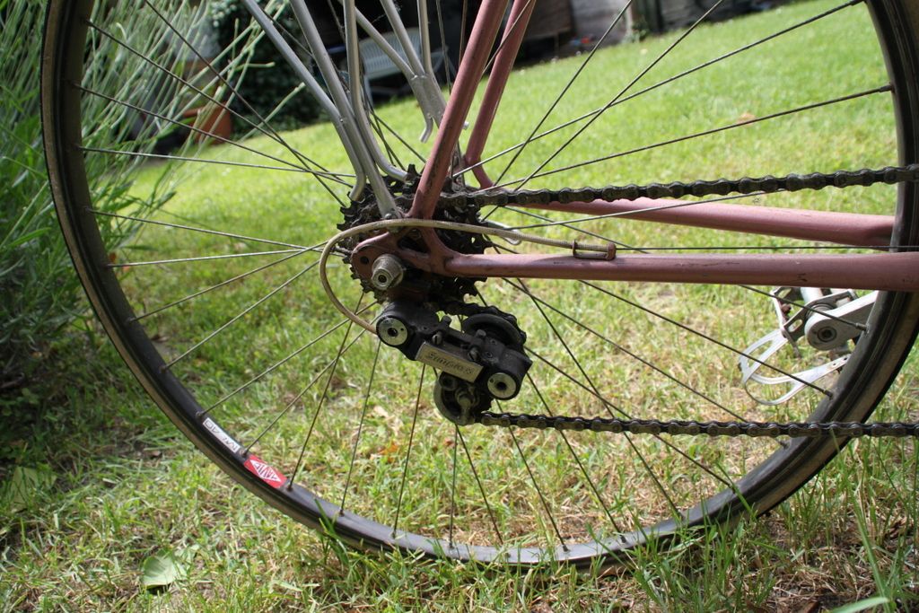

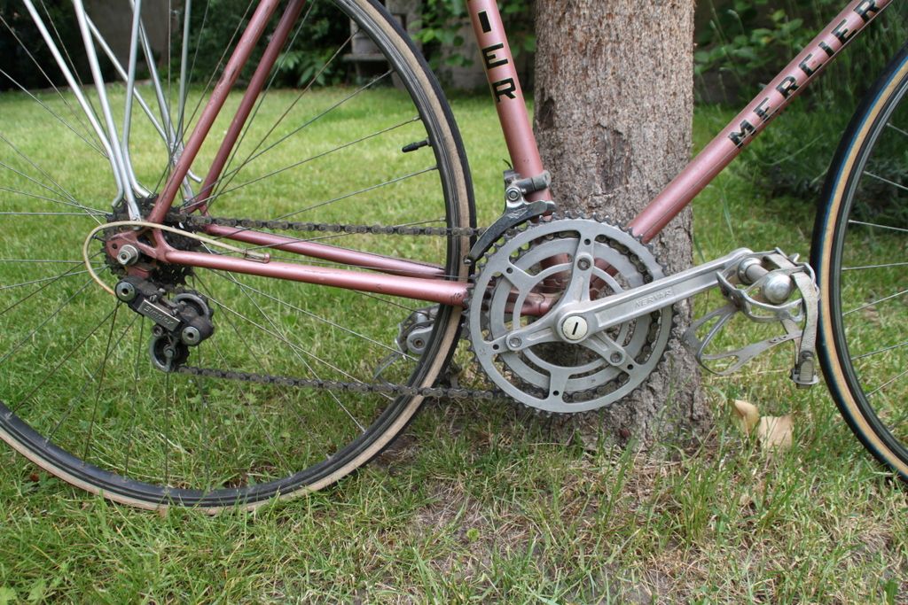

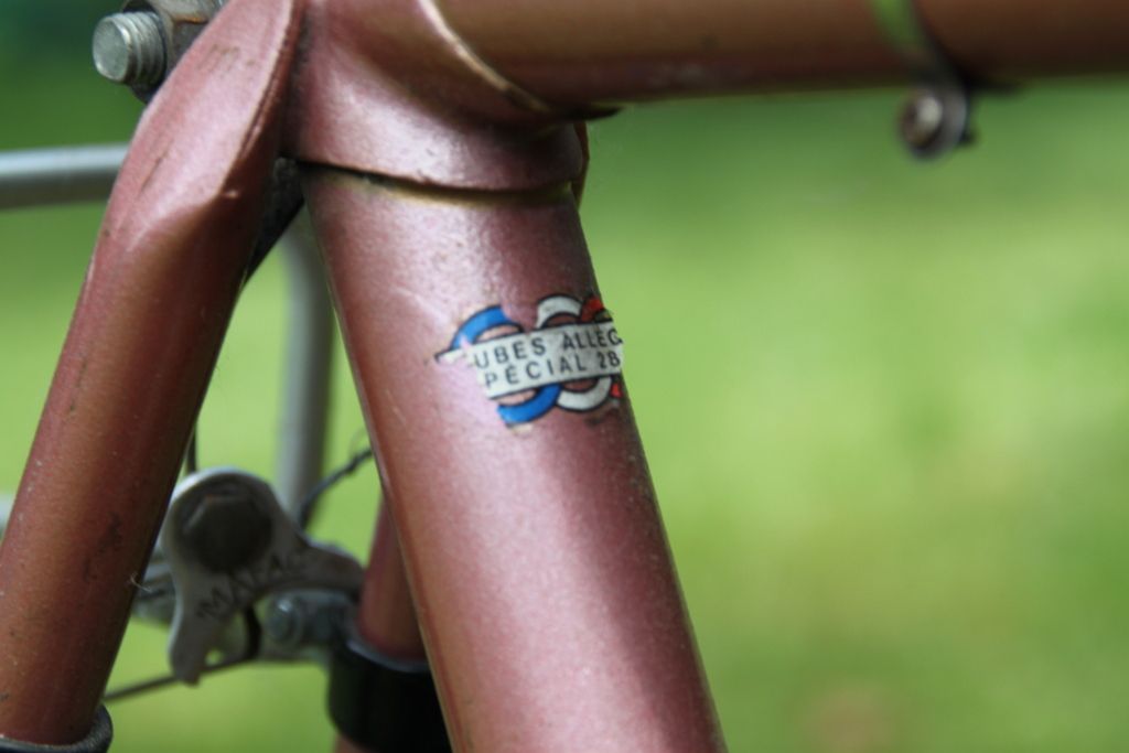

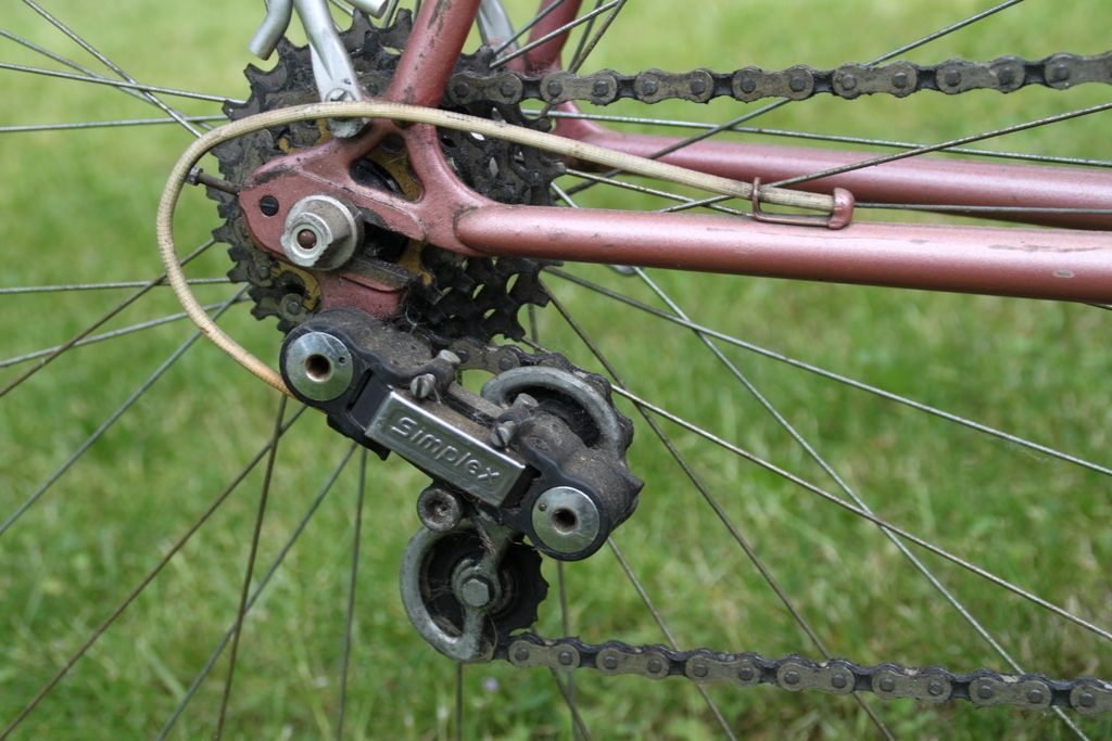

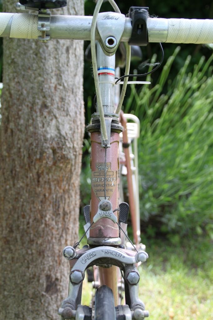

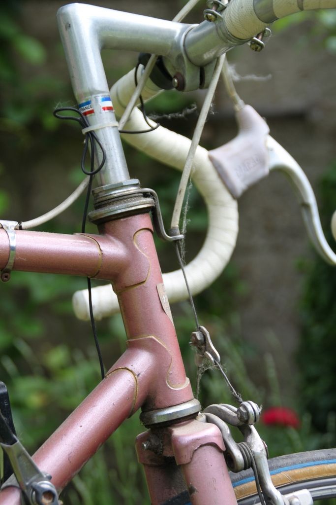

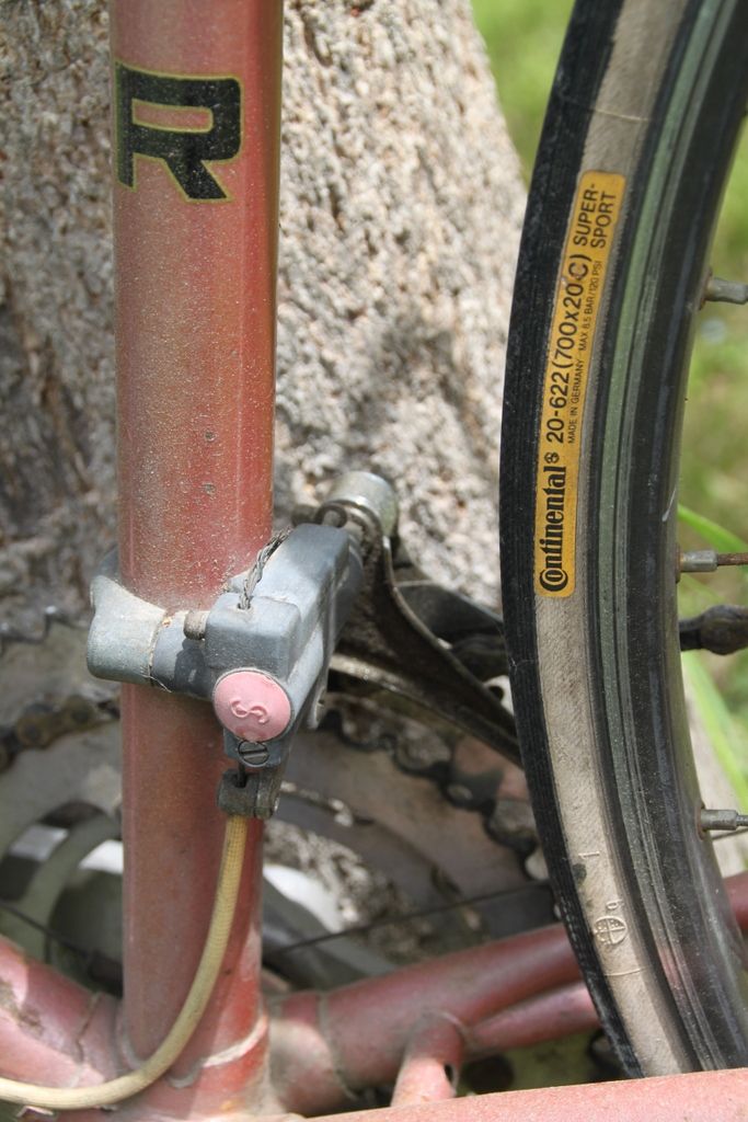

Hier die gewünschten Bilder, ich hoffe das passt so.
Hey,
ich finde es toll. Etwas putzen, pflegen, schmieren - fettisch! Naja fast. Die Züge sehen sehr ausgefranzt aus.Die Hintere Reifenflanke sieht doch akzeptabel aus. Der vordere Reifen weniger. Schön wäre es, wenn du 2 gleiche Reifen fährst.
Darauf achten, das die Aufkleber beim putzen dran bleiben, auch die franzosenbanderole am Vorbau.
Viel Spaß und gute Fahrt.

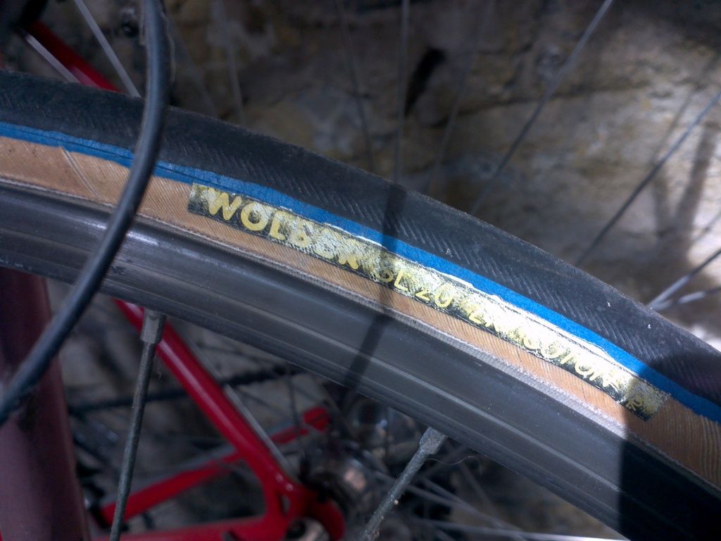

Vorne dürfte ein Schauchreifen verbaut sein, hinten ist es ein Drahtreifen. Also Vorsicht beim Reifenkauf!
Ich blicke jetzt schon nicht mehr ganz durch...
Vorne ist dieser Reifen drauf:
mehr erkennt man leider nicht mehr.
Ich habe mal die Luft rausgelassen und geschaut. Ist ein "ganz normaler" Reifen mit nem Schlauch drin... 😉
Hinten ist der Continental, auch da habe ich mal die Luft abgelassen und versucht anzuheben, jedoch ohne Erfolg. Mit Kraft wollte ich da nichts machen, da gibt es doch auch solche geklebten Dinger, oder?
Ihr seht schon, ich habe echt keine Ahnung davon.
Die Felgen sind beide gleich, denke ich zumindest.
Weshalb genau Vorsicht? Auf was muss ich achten? Wie schon geschrieben möchte ich das Rad ja im Alltag bewegen.
Habt ihr Tips zum Lenkerumbau? Welche Bremsgriffe brauche ich da?
Fragen über Fragen... 😵
Besten Gruß!

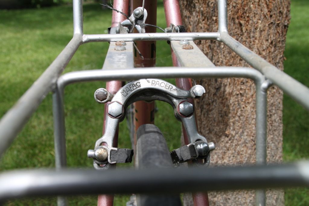

Aha, meine Vermutung ist bestätigt. Der Rahmen ist diesem hier fast identisch. Nur Dekore und Gabelkopf weichen ab:
Da ist genug Platz für dickere Reifen. Ich hab 25er drin, aber da passen bestimmt auch noch dickere.

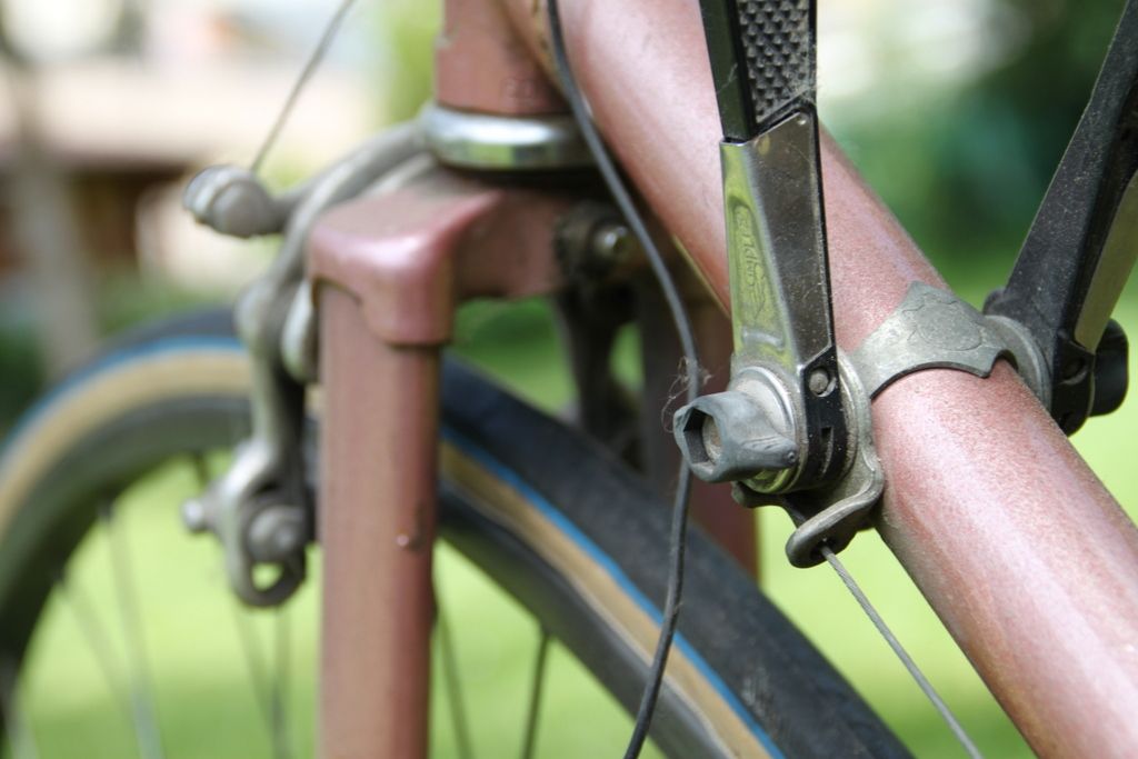

- Was mache ich mit der gabel? DIe ist/war ja wohl mal verchromt. Hat jemand Tips?
- Die "Gummidinger" (wie nennt man die?) an den Bremsen sehen ziemlich verblichen und porös aus. Was kann man da machen?

Chrom würde ich erst mal versuchen vorsichtig zu polieren. Man erkennt auf dem Bild leider nicht so gut, wie ernst das mit dem Rost schon ist. Ich persönlich finde aber auch, dass man sehen darf, dass es ein gebrauchtes Rad ist.
Die Hoods/Hütlis/Bremsgriffgummis kannst Du versuchen mit Ballistol zu reinigen, neuwertig werden sie sicher nicht mehr (müssen sie aber auch nicht) oder, alternativ, gegen Neue tauschen. Die Originale sind aber wohl nicht mehr zu bekommen (oftmals ist das aber ein Trauerspiel).
