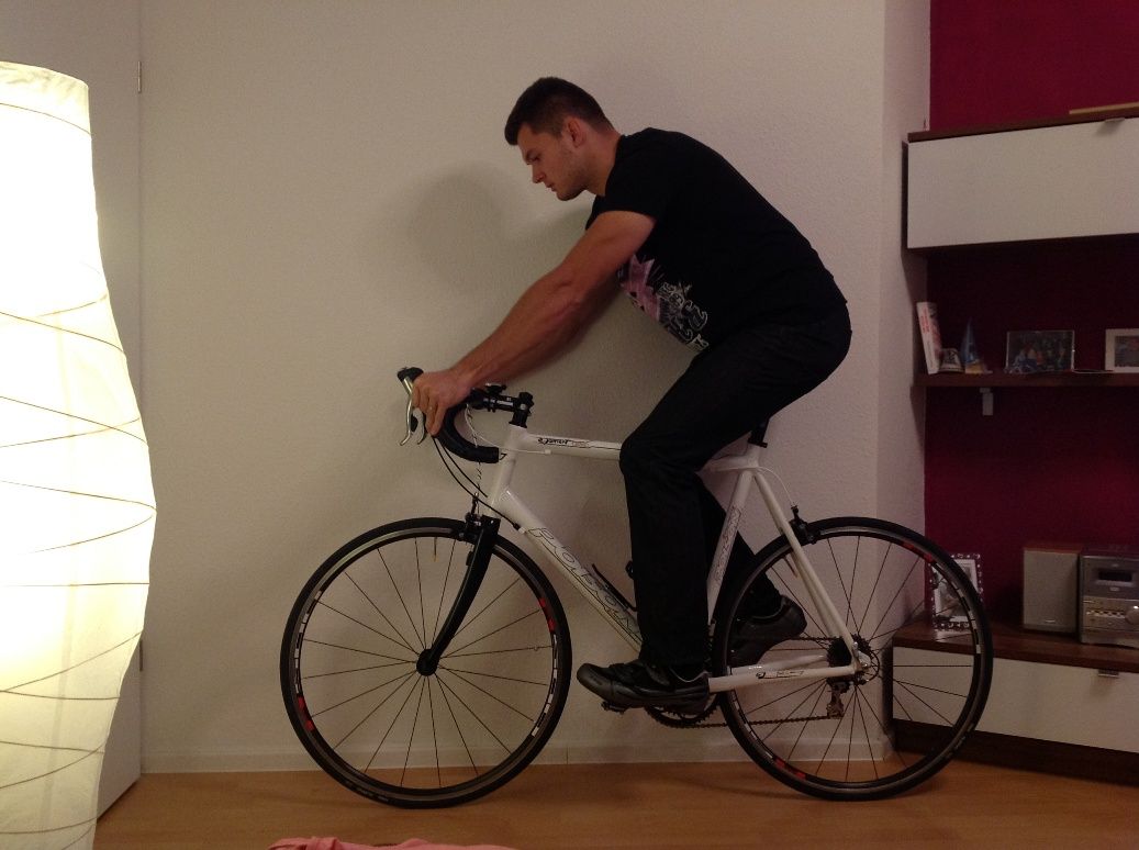

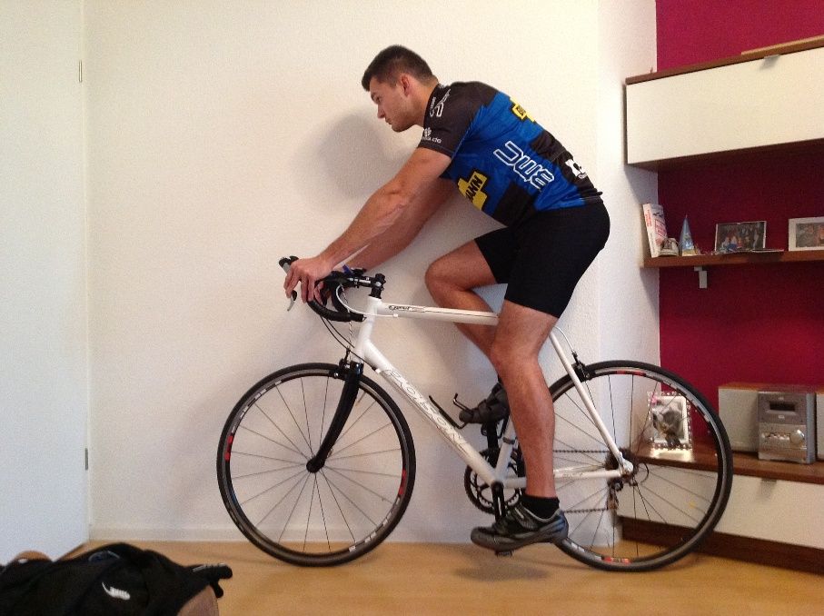

Ich bin mir bezüglich meiner Sitzposition unsicher, ob die so optimal ist.
Ich bräuchte mal den Rat von ein paar Experten :)

dein Knielot stimmt nicht (ich hab' es mal auf Bild 2 nachgemessen), denn dein Knie ist deutlich hinter der Pedalachse. Dein Sattel muss also deutlich nach vorne (ich schätze mal ca. 2 cm). Dann könnte es aber sein, dass dir dann der Vorbau zu kurz ist.
Ausserdem sitzt Du sehr aufrecht. Ist das Absicht? Das evtl. zu ändern wäre aber kein Problem, da ja genügend Spacer unter dem Vorbau sind.

Der Vorbau ist 110mm. Ich hatte allerdings bei der ersten Fahrt gestern das Gefühl, dass ich ziemlich weit nach vorne greifen muss. Kann aber auch daran liegen, dass ich vorher einen viel zu kleinen Rahmen gefahren habe (OR 55 mit 90mm Vorbau)
Die Kamera ist nicht auf das Tretlager ausgerichtet. Irgendwie steht die schräg zum Rahmen, kann das sein?
Außerdem steht sie nicht ganz waagerecht, was das Knielot ebenfalls verfälschen würde (siehe Abstand VR und HR zum unteren Bildrand). Kann aber auch sein, dass das besagter Tiefeneffekt ist, den ich oben angesprochen habe.
Derzeit ist sie jedenfalls auf die VR Achse ausgerichtet und da ist das mit dem Knielot messen so eine Sache...
Dazu bitte noch Bilder vom oberen und unteren Totpunkt und bitte in Radklamotten, denn mit der Jeans ist das echt sinnlos. In Bibshorts kann man auch einigermaßen erahnen, wo deine Kniescheibe sitzt, um überhaupt nen "Messpunkt" für das Knielot zu haben.
Edit: auf dem unteren Bild sieht das aus, als wenn du nen Knick im OR hast.Ist der Rahmen da wirklich abgeknickt oder ist das nur ein merkwürdiger Mix aus Licht und Schatten? :D

Also, ich habe gerade mal das Knielot selber mittels eines Lotes überprüft. Das auf den Bildern täuscht, der Sattel müsste sogar noch ca. 1cm zurück (das Lot ist ca. 1cm vor der Pedalachse). Kann es sein, dass der Vorbau (110mm) dann zu lang ist?

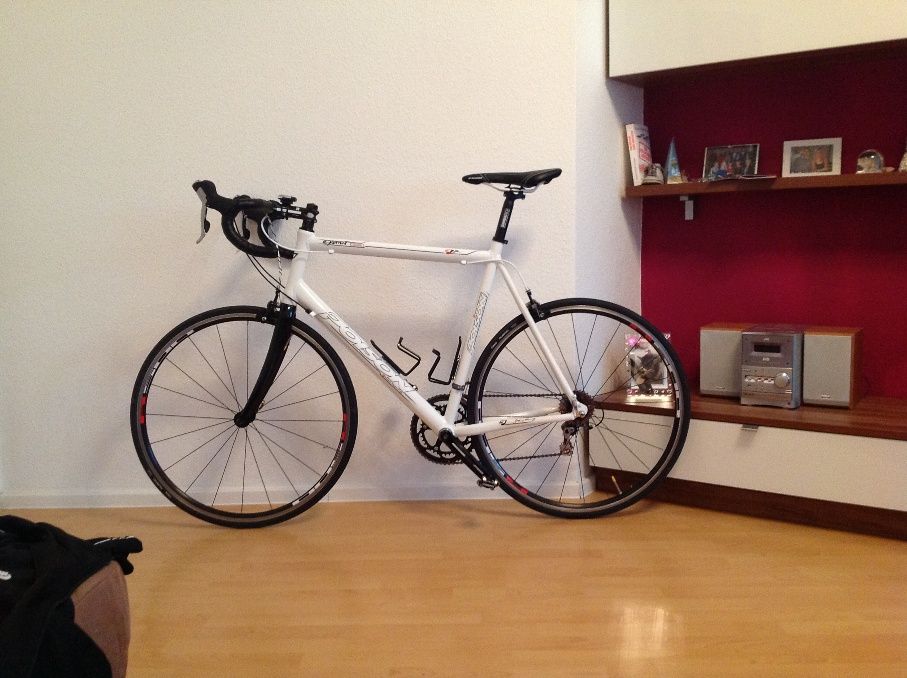

Ich kann mir nicht helfen, irgendwie sieht der rahmen für dich zu klein oder falsch proportieniert aus. Die Perspektive mag täuschen, zudem sieht man auch nicht wo der Sattel steht. Wenn der auch noch auf einer gekröpften Halterung sitzt bin ich mir fast sicher das ich recht habe.
Pedal ganz unten und Ferse auf dem Pedal= gestrecktes Bein passt auch? Dein Hintern müsste höher, der Vorbau runter, je 1-2 cm würden Wunder wirken.
Genau das habe ich auch gedacht, irgendwie passt das nicht zusammen. Der Rahmen wirkt viel zu kurz. Aber das Ganze nochmal in Radklamotten etc. würde sicher weiterhelfen..;)
Kann mich da nur anschließen. Es wirkt tatsächlich so, als ob Du entschieden zu groß für das Rad wärst.
Also ich hab mich vor dem Rahmenkauf extra vermessen lassen, daher sollte der Rahmen eigentlich passen.
Der Rahmen ist RH 61 Slooping Geometrie, OR ist 58cm.
Den Vorbau könnte ich übrigens nochmal 2cm runter setzen, da sind noch genug Spacer drunter. Die Sattelstütze hat nur 1cm Setback.

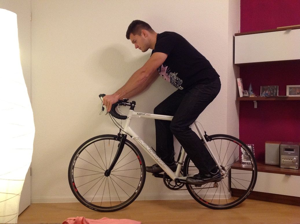

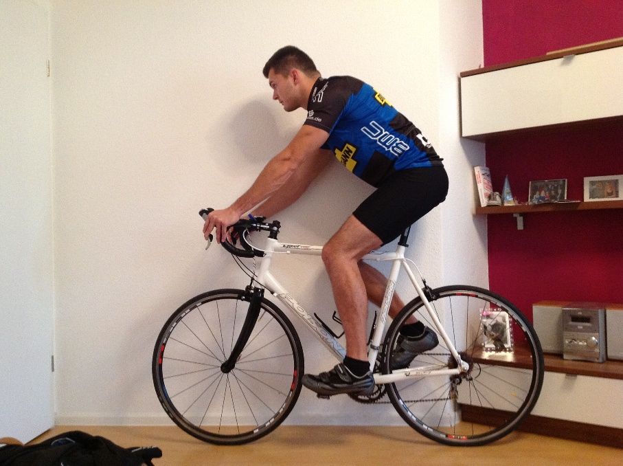

Hier jetzt nochmal neue Bilder, ich hoffe die sind besser geeignet:

Das sieht ganz ordentlich aus, trotz etwas aufrechter Sitzposition. Spacer kannst du noch früh genug raustun. Ich würde jetzt so losfahren und unterwegs mal alle 50km Details ändern. Z.b. Sattel 0,5cm nach hinten oder 0,5cm nach oben. Oder Lenker etwas hochdrehen oder runter. So lange bis du dich wohlfühlst. Du wirst dann auch merken, dass jeder halbe Zentimeter ein anderes Fahrgefühl erzeugt. Und irgendwann passt es dann.
Dass du zu Beginn etwas Nacken- oder Schulterschmerzen hast ist normal. Das geht vielen so im Frühjahr, wenn der Körper noch nicht an die Position gewohnt ist.
Ganz wichtig ist auf jeden Fall noch, dass du die Beine rasierst ;)
edit: Was mir noch einfällt. Auch eine gute Faustregel ist aus der STI-Halte-Position (Bild 2) nach unten zu sehen: Dann sollte die Flucht "Lenkermitte" und "Vorderradnabe" in einer Linie sein.
D.h. die Nabe sollte dann verdeckt sein durch den Lenker.
Hoffe du verstehst was ich meine :rolleyes:
Naja, 1,89m sind ja auch schon nicht schlecht..:D Aber dadurch kann der Rahmen schon kleiner wirken als er es tatsächlich ist. Knielot scheint schonmal zu stimmen. Fahr einfach mal, und berichte von deinem Eindruck.
Das mit der Vorderradnabe hab ich auch schon mal irgendwo gelesen, kann man das aber heutzutage noch auf die ganz anderen Rahmengeometrien anwenden?
Ja, kann man. Ist nämlich unabhängig von der Rahmengeometrie. Es ist aber eine Faustregel. So siehst du auf jeden Fall schon mal, falls etwas gar nicht stimmt.
