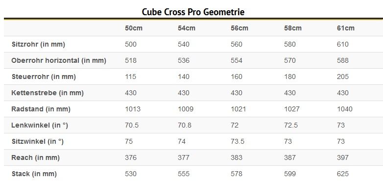

Hab mir jetzt mal die Rahmenmaße vom dem Cube genauer angeschaut und hier noch angehängt.
Der Stack ändert sich bei den beiden Rahmen nur um 1mm also denke ich mal vernachlässigbar.
Der Reach unterscheidet sich um 25mm, wenn ich das richtig Verstanden habe müsste das dann für mich bedeuten das ich bei dem kleineren Rahmen im Vergleich zu dem größeren Rahmen eine höhere Sattelüberhöhung fahre oder?
Was mir bis jetzt fraglich ist, ist es für den komfort und den Rücken eher eine große oder eher eine kleine Sattelüberhöhung gut und was würdest du für einen Rahmenhöhe von den beiden an meiner Stelle nehmen?

Keinen!! Okay, ich kenne jetzt nicht eine Maße im Einzelnen, aber ich messe selber nur 170cmb ei 80cm Schrittlänge. Mir wäre der 50er zu kurz un der größere Rahmen zu lang.
Dich würde ich bei einer Oberrohrlänge von etwa 520-530mm "verorten", so rein aus dem "Bauch", bzw aus Erfahrung heraus, mit der Einschränkung, dass ich mich da irren kann.
Wieviel Überhöhung für einen angenehm ist, muß jeder selber wissen. Ich selber habe eine um 8cm, was ich sehr kommod empfinde. Aber das kann der nächste mit den gleichen Proportionen anders sehen.
Ich weiß, dass ich den Eingangspost selber verzapft habe: Aber stelle mal stack und reach hinten an. Man muß schon die ganze Geometrie im Auge haben.

Ja den 50er gibt es, haben sie wohl dann dieses Jahr neu eingeführt, hab auf der Cube Seite jetzt noch einmal genau die beiden Geometrien verglichen, ich hänge die beiden Geometrien mal hier an für die die es interessiert.
Ich glaube ich werde den 53er nehmen, habe als Cyclocross-Einsteiger Angst mit einer zu großen Sattelüberhöhung zu fahren, bin ja bis jetzt nur aufrechtes Fahren gewohnt und ich will auch keine haufen Spacer benutzten. Was meint Ihr?

Nicht aus eigener Erfahrung. Meine Frau (170/80) fährt eine 53er RR mit 535 mm OR. Das ist für Rennrad gut. Überhöhung ist minimal, dafür sitzt sie recht lang.
Denke man wenn du das CX als eher als RR für schlechte Wegstecke nutze willst ist das ok., Richtig im Gelände fände ich es wohl zu groß.
2 cm kürzeres OR ist aber auch schon echt viel. Würde mir persönlich die Frage stellen ob Cude der richtige Anbieter ist.
Aus dem Bauch raus würde ich sagen, die Größe müsste genau in der Mittel liegen
