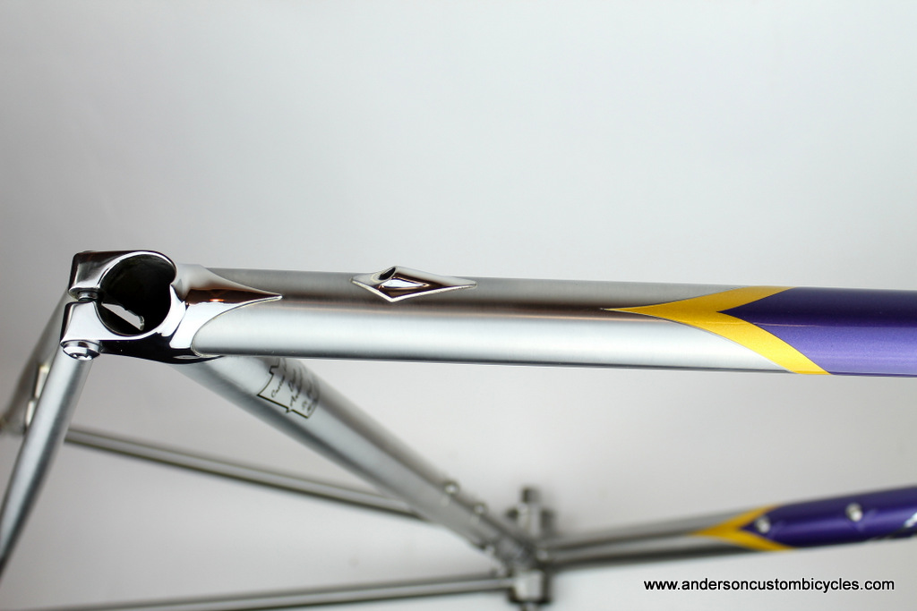

Ach ja, und was die Gestaltung eines kompletten Edelstahlrahmens angeht: Warum nicht polierte Muffen mit matt gebürsteten Rohren UND Lack?
Das macht kaum jemand so schön, wie Anderson:
