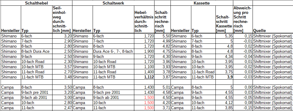

Das kann u.U. funktionieren, empfehlenswert ist das m.E. nicht:
679885
Richtig ist, dass Campa 10f Hebel und 8f Shimano (kein Dura Ace) Hebel den gleichen Seileinholweg von durschnittlich 2,80 mm/Schritt haben und deswegen gerne und voll funktionsfähig 10f campa Ergopower mit Shimano 8f Schaltwerk + Shimano Ritzelkassette kombiniert werden.

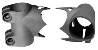

Bei den Muffen für Vorbauten gibt es nicht so viel Auswahl. Und die sind alle mehr oder weniger verschnörkelt. Hier eine der einfacheren Varianten:

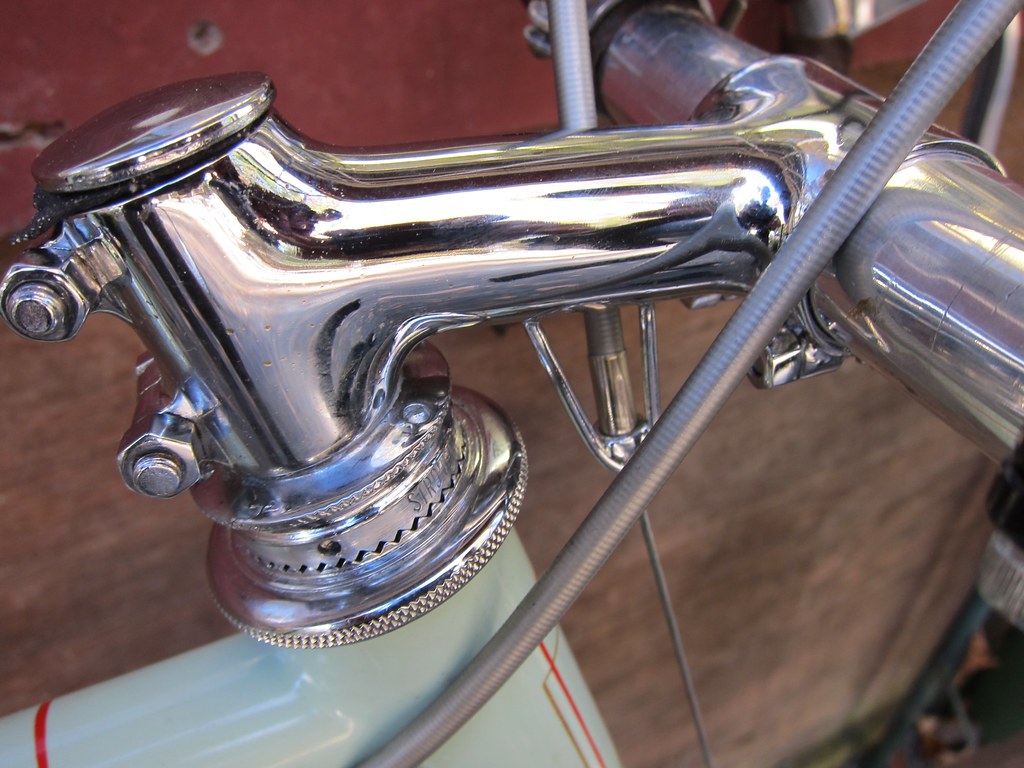

Auftraxlöten und hinterher verchromen wäre eine Möglichkeit, einen schlanken und eleganten Vorbau hinzubekommen. Z.B. wie bei Alex Singer.

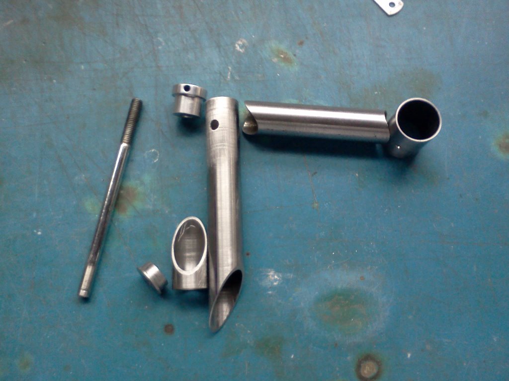

Geht auch für Ahead (Bsp. P. Weigle):

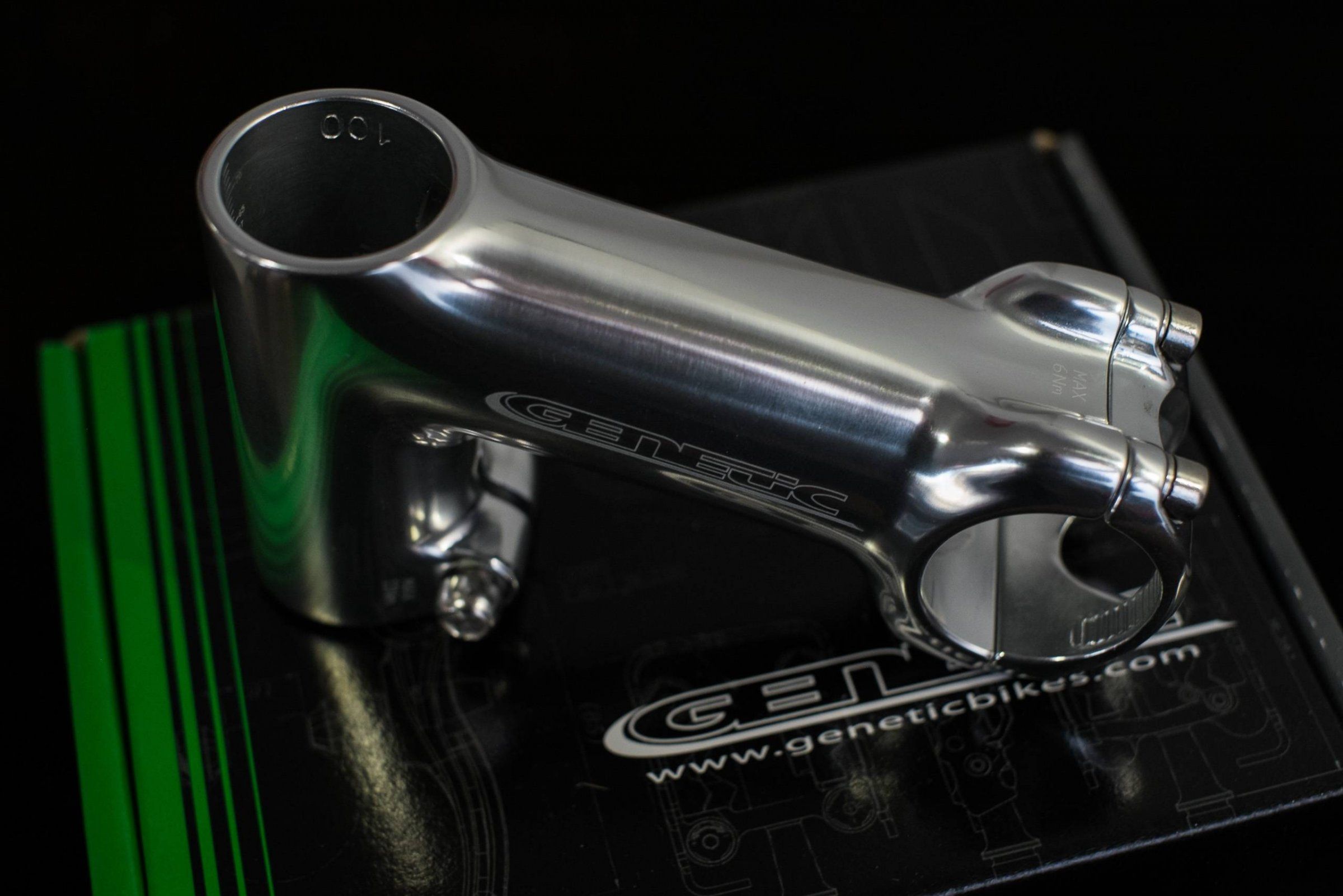

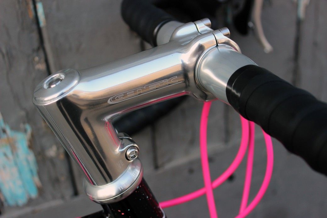

In 1 1/8 ahead würde ich den Genetic aq vorbau von der Optik in Betracht ziehen. Zur Qualität kann ich leider nichts sagen noch nicht selbst getestet.
