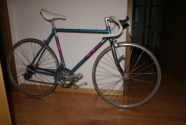

Mein kleiner Stadtflitzer unbekannter Herkunft

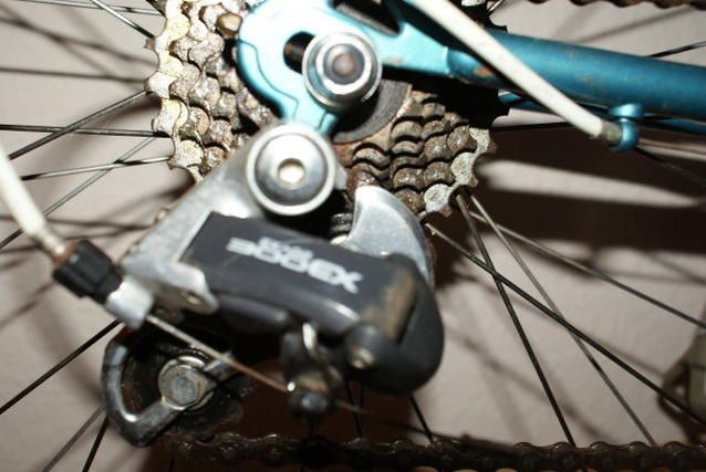

Hallo zusammen!
Erstmal ein Lob zu diesem tollen, informativen Forum und dem tollen Umgangston hier. :daumen:
Ich bin hier gelandet, weil ich schon lange mit alten Rennrädern liebäugele. Und gestern hab ich mich getraut und mir spontan eins zugelegt.
Mir ist bewusst, dass es nichts besonderes ist und auch nicht in wahnsinnig tollem Zustand, aber es hat mir auf Anhieb gefallen und daher hab ichs mitgenommen. Hersteller unbekannt, allerdings ist ein Aufkleber von einem lokalen Rennradshop hier in der Stadt drauf, vielleicht frag ich dort mal nach.
Nun steht es hier im Wohnzimmer und wartet auf die erste Ladung WD-40, auf dass der Rost aufweiche und ich am Wochenende alle Teile abbekomme.
Da das mein erstes Radprojekt überhaupt ist und ich in manchen Dingen noch sehr unsicher bin, hoffe ich auf eure Hilfe, wenn ich nicht mehr weiter weiß. :)
Hier jetzt erstmal die Daten, die ich bereits fleißig recherchiert hab.

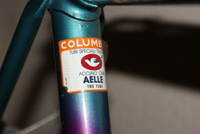

Hersteller: unbekannt (vielleicht ein Kirsch? Zumindest stand da mal "Cerasso" auf dem Rahmen)
Baujahr: zwischen 1989 und '91 (meine Schätzung, bitte melden, falls ihr denkt das passt nicht)
Rahmen: Columbus Aelle Tri Tubi (CMn)
Rahmenhöhe: 51 cm
Ausstattung: Shimano Exage 300 EX Gruppe
Pedale: Shimano PD-A550
Sattel: Iscaselle
Vorbau: Friko
Felgen: Alesa (??) 622x15 451x Alloy (nochmal ?)
Reifen: Michelin Sport Select 20-622 (700x20C)
Der Rahmen hat an einigen Stellen Flugrost, aber ist soweit ich das bisher beurteilen kann ansonsten in Ordnung. Unfallschäden konnte ich bis auf ein paar Kratzer auf der rechten Seite, die auf ein Umfallen o.Ä. hindeuten, nicht finden. Das Rad fährt (!), wenn ich den Bremsen auch nicht 100% traue und deshalb nur ganz zart eine Runde im Kreis gedreht hab.
Ich hab von allen Teilen die exakte Modellnummer, sogar von Naben, Bremshebel, Kurbel, usw. Soweit ich das sagen kann, scheint das Rad noch im Original-Zustand und wenn das Ritzelpaket original ist, hat das Rad meiner Meinung nach vielleicht 1000km auf dem Buckel. Dafür jede Menge Standzeit.
Was mich fasziniert ist, dass offenbar alles noch original ist, inklusive Reifen.
Der Plan ist:
1. alles auseinander nehmen
2. alles reinigen
3. Rahmen eventuell sandstrahlen und neu pulvern lassen
4. Laufräder zentrieren (lassen)
5. alles, was noch funktioniert, wieder dran
6. lediglich Kette, Bremszüge, Schaltzüge, Lenkerband, Bremsbeläge und Reifen erneuern
Geschätze Kosten: ca. 250€ - 300€
Geschätzer Aufwand: mehrere Wochen
Ziel: ein hübscher kleiner Stadtflitzer für mich und jede Menge Erfahrungswerte ;)
Was denkt ihr? Nichts besonderes, aber der Stahlrahmen scheint mir solide, die Ausstattung für ab und an mal ein paar Kilometer zu fahren okay und der Aufwand überschaubar. Oder?
Viele Grüße
Melanie

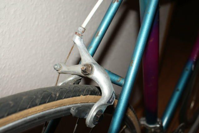

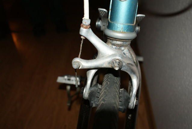

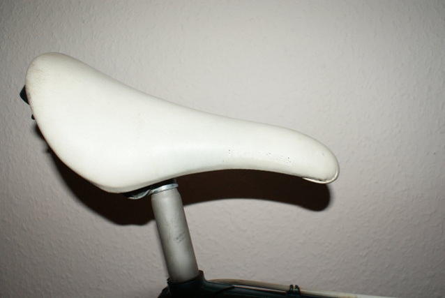

Herzlich Willkommen im Club! Hübsches Rad. Aber auch ordentlich was zu tun. Wobei ich auf die Neulackierung verzichten würde, nicht nur weil sie wirtschaftlich keinen Sinn macht – schließlich geht's hier um Liebhaberei und nicht um Wirtschaftlichkeit. Aber den Rahmen im jetztigen Zustand zu konserviern reicht völlig, so schnell rostet Dir da nichts durch. Schöner wird der neue Lack gewiss nicht und von Deinem angesetzten Etat wäre das ja der Löwenanteil. Btw: das Ritzelpaket sieht mir abgerockter als 1.000 km aus.

AW: Mein kleiner Stadtflitzer unbekannter Herkunf
danke schön! Auf den Fotos siehts ein bisschen Haifischmäßig da hinten aus seh ich gerade. Hab mal schnell am Rad geschaut -> das ist Fett, das da so absteht. :o
Naja, nach der Grundreinigung werd ich es wissen.
Hm, wie konserviere ich denn denn Rahmen, damit der Flugrost sich nicht ausweitet? :confused:
Bremsen würde ich wechseln, die taugen nicht viel und sind auch unpraktisch, da sie sich nicht öffnen lassen. Ansonsten Verschleißteile erneuern und mal ins Sattelrohr und Steuerrohr schauen, ob da Rost ist. Wenn der Rahmen von innen gut aussieht, würde ich ihn erstmal so lassen.
Jawoll....willkommen hier.
Der Rahmen ist solide Massenware mit einer soliden aber nicht sehr hochwertigen Ausstattung. Als Stadtrenner kannst du da nichts verkehrt machen. Fällt nicht in so viele Beuteschemen. Der Rahmen ist Columbus Aelle.
Die drei Hauptrohre sind CrMo-Stahl und der Hinterbau ist Wasserrohr. Ist aber als Einstieg gar nicht mal verkehrt.
Wie mein Vorredner schon angedeutet hat, würde ich ein neue Lackierung nicht investieren. Die frist den großen Teil seines Budgets. Die Bremsen werden sicher wieder vernünftig funzen, wenn du da neue Züge und Züghüllen dran gebastelt hast. Erst einmal ALLES (vor allem die Lager) auseinander und Bestandsaufnahme machen. Hast du denn Werkzeug parat?

Was meinst du mit "die taugen nix"? Zu alt? Oder bezieht sich das generell auf die Seitenzugbremse an sich? Oder das spezielle Modell? Ich kann mich nicht so recht mit dem Gedanken anfreunden, da Cantis dranzubasteln.

Danke für die Erklärung des Tri Tubi, jetzt versteh ich das auch mit meinem Pizzeria-Italienisch. Macht Sinn. ;)
Ist wohl eher ein günstiges Rad gewesen (Tri Tubi, 300ex) aber für deine Zwecke (Stadtflitzer) voll ok.
Ja, sieht original aus.
Zeitliche Eingrenzung:
- Shimano Produktionsmonat bestimmen, z.B.hier
- Komponentenvergleich bei Velobase
Was würde ich machen?
Die Verschleißteile tauschen. (Wenn sie durch sind)
Antrieb ggf. tauschen (Kette, Ritzel, Kettenblätter)
Große Inspektion mit Zentrieren, Lager fetten usw.
Nicht lackieren. Lohnt sich nicht. Und auch nicht, wenn dich der Originalzustand fasziniert.
-> 250€ oder mehr wäre es mir nicht wert.
Japp, "Cerasso" hatte mein "Kirsch", welches mittlerweile verkauft ist, auch auf dem Oberrohr. KIrsch hat nie selbst Fahrräder hergestellt, sondern war ein Grosshändler im Suedwesten Baden-Wuerttembergs , wenn ich mich da jetzt noch richtig erinnere....kannst ja mal meinen ersten Beitrag hier im Forum suchen, da denke ich steht das drin.
Die 300EX Ausstattung die du an dem Radl hast, ist garn nicht so verkehrt! Ich habe mir vor dem Winter ein "Winterrad" mit 300EX gekauft und bin erstaunt wie exakt die Schaltvorgänge vonstatten gehen:) Klar, sind nicht die leichtesten Teile, aber durchaus anwendbar!
Bei der Konservierung des Rahmens kannst du auf Produkte aus dem Automobilbereich zurueckgreifen.
@radfossil
Sie haben keinen Mechnismus, um sie zum Radwechsel zu entspannen und sind Single-Pivot. Zumindest am Vorderrad im Stadtverkehr solltest du eine Doppel-Pivot haben, die Verzögerung ist in vielen Situationen entscheidend.
Der Rahmen hat zwar einfaches Rohr, das hat jedoch in der Stadt Vorteile, ist schlagunempfindlicher und rostet nicht so schnell durch.

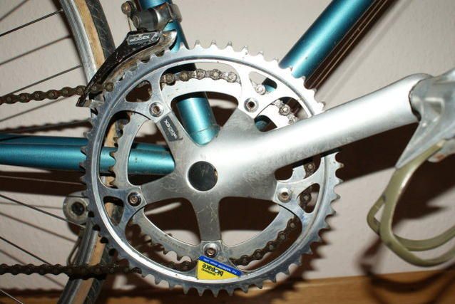

Die Kurbel ist wohl 52/42 Biospace, fahr ich auch noch an manchen Rädern. Wenn dir die Übersetzung reicht, würde ich das lassen, da sich ein Austausch der Kettenblätter nicht lohnt.
Beim Säubern des Ritzelpakets kannst du nichsts falsch machen, wenn es Steckritzel sind.
Wichtigstes Kriterium, bevor du Geld hinein steckst, ist, dass der Rahmen technisch ok ist und passt.

Ja, ist ne 52/42er mit 170er Kurbellänge. Die Blätter sind okay und bleiben, ebenso die Ritzel, wenn sie mit der neuen Kette nicht durchrutschen.

... wichtig ist aber in meinen augen andere bremsen zu bersorgen, dual-pivot bremsen sollten es am stadtrad in meinen augen auf jeden fall sein, die bremsen einfach um längen besser. ...
... Zumindest am Vorderrad im Stadtverkehr solltest du eine Doppel-Pivot haben, die Verzögerung ist in vielen Situationen entscheidend. ...
Nana,
Ihr hattet wohl noch nie gute Eingelenker zum Verzögern... :p
Zweigelenker verringern zuvorderst einmal nur die für eine vehemente Verzögerung nötige Handkraft in einem spürbaren Maße. Gute Eingelenker á la Campa Chorus oder Shimano Dura Ace 7400 stehen mäßigen Zweigelenkern in nichts nach. Zumal häufig der Schwachpunkt einer Bremsanlage nicht die Bremse ist, sondern der, der sie bedient. Wer vorzugsweise mit der Hinterradbremse verzögert, kann die giftigste Zweigelenkbremse, die erhältlich ist, hinten haben, er wird das Nachsehen gegenüber jemanden haben, der mit einer Vorderradbremse umzugehen weiß, selbst wenn diese "nur" eingelenkig und nicht absolute Topware ist... ;)
