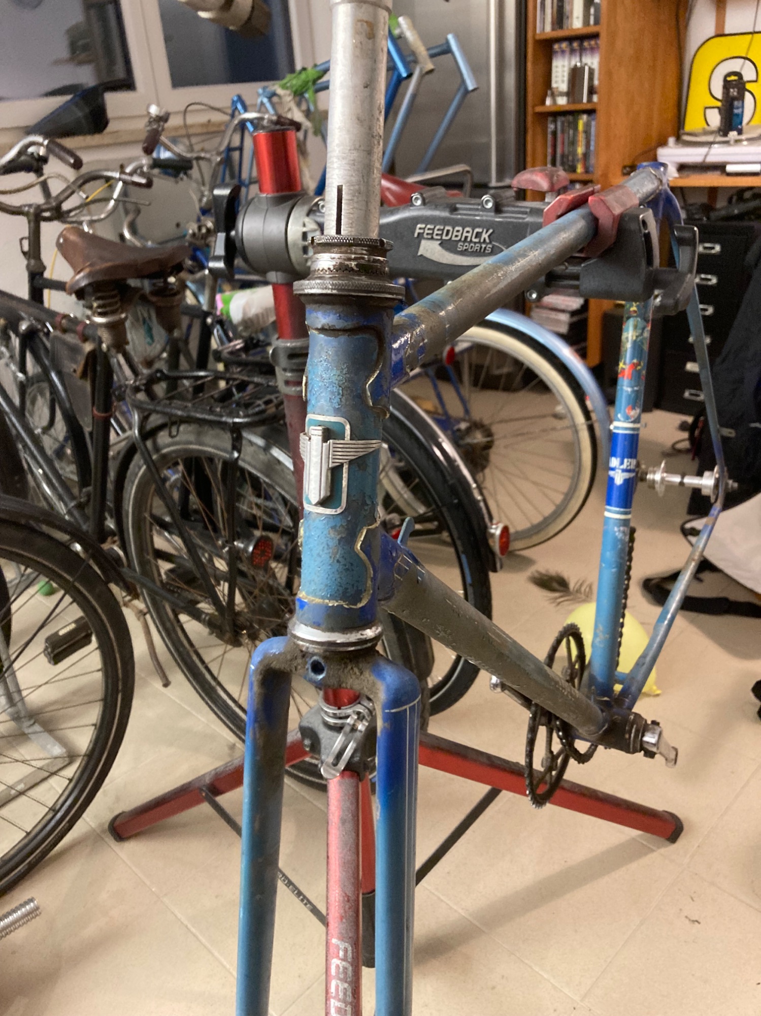

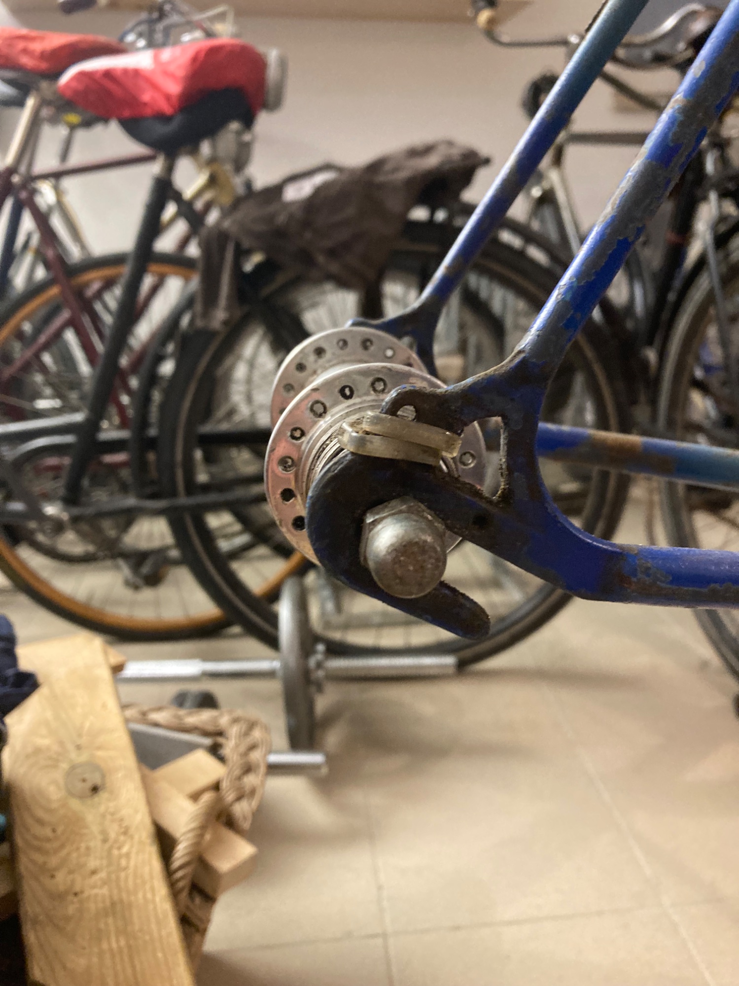

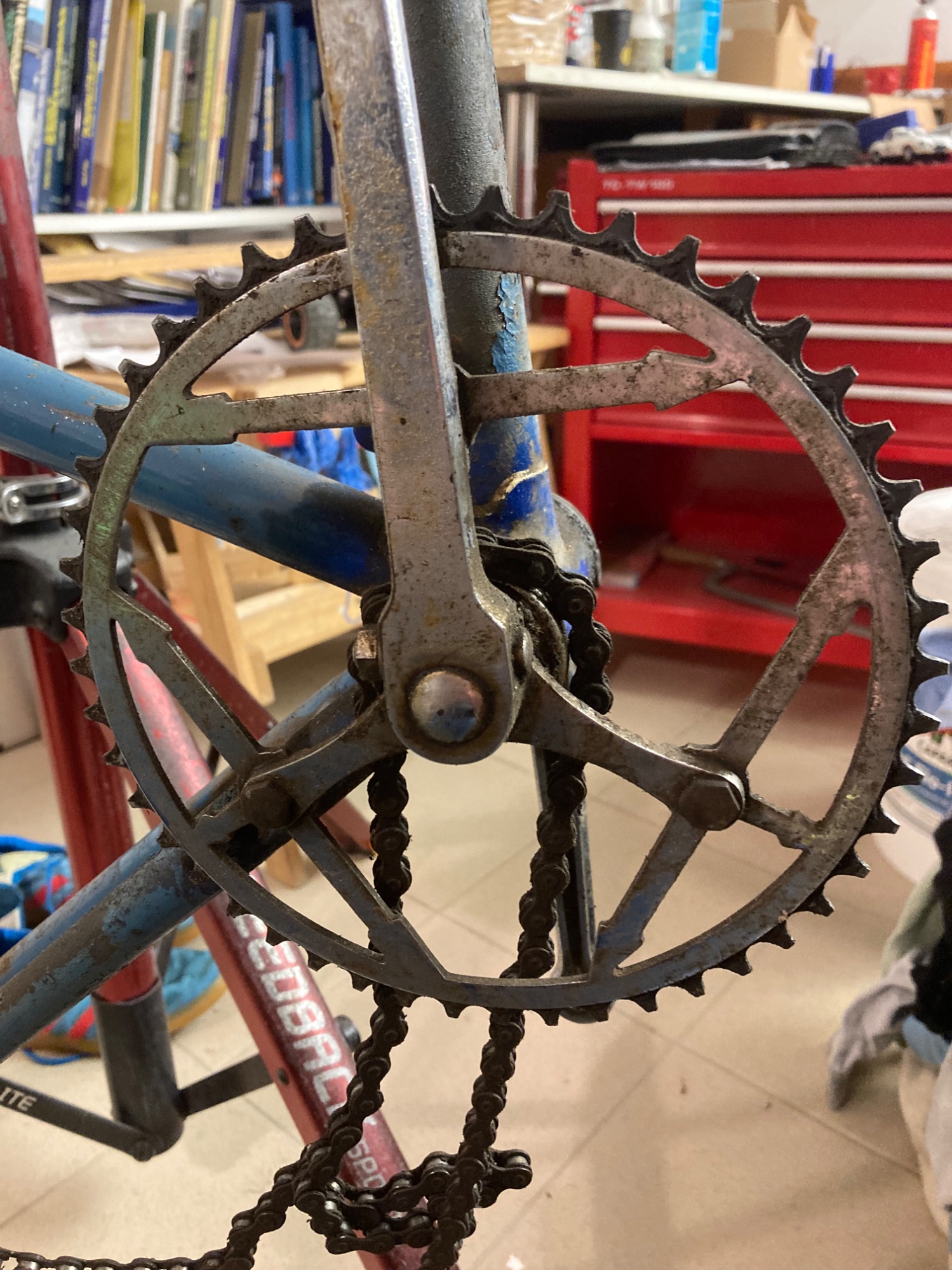

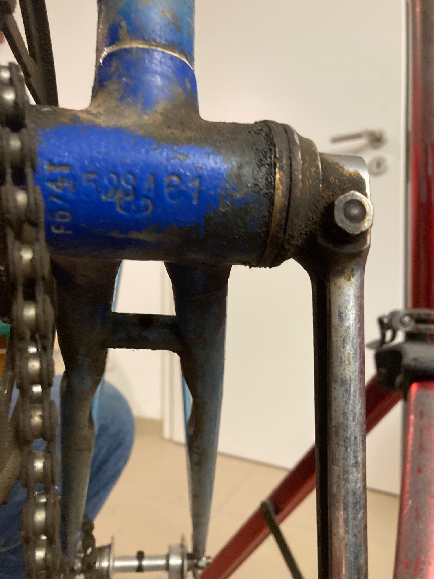

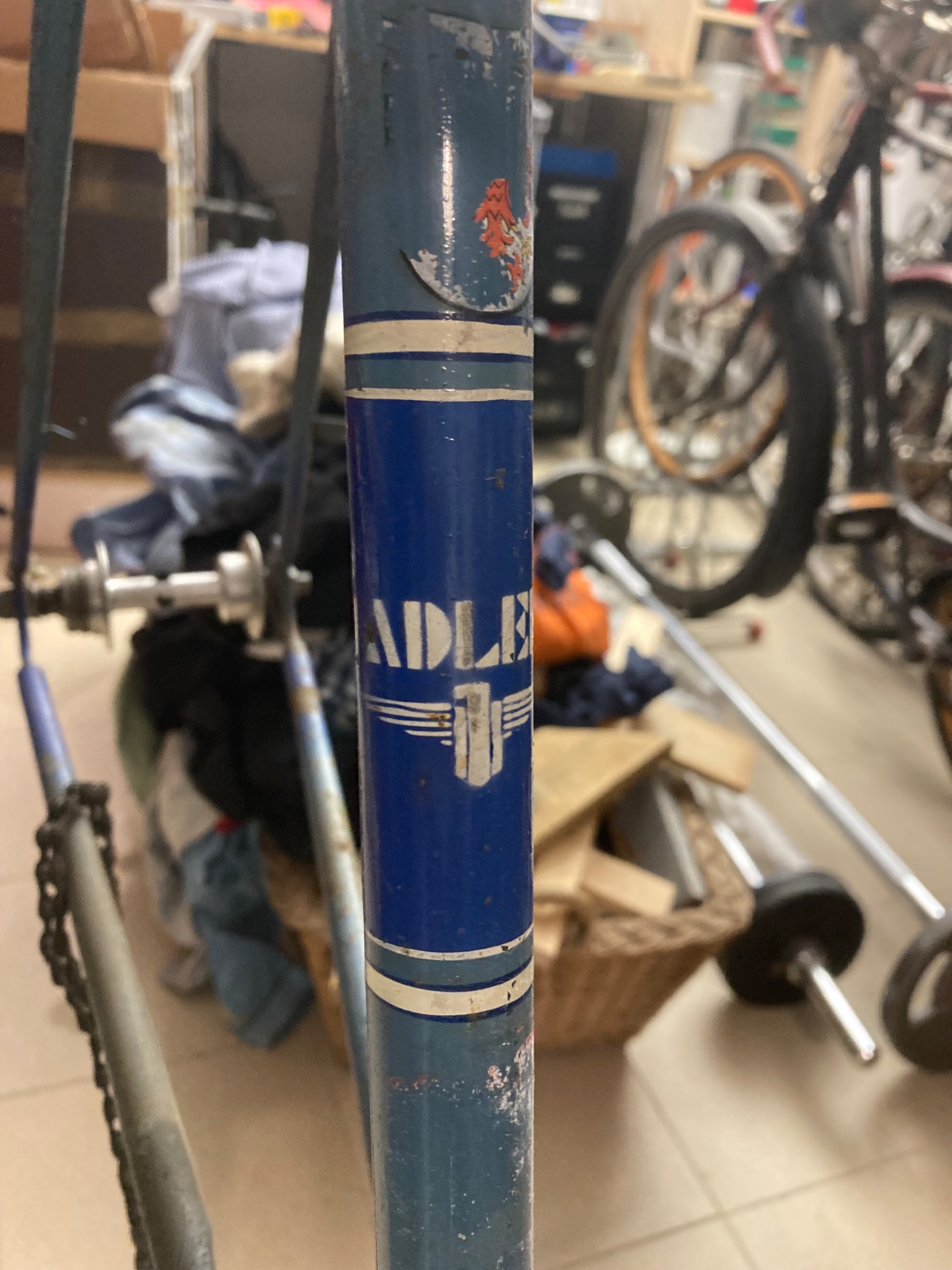

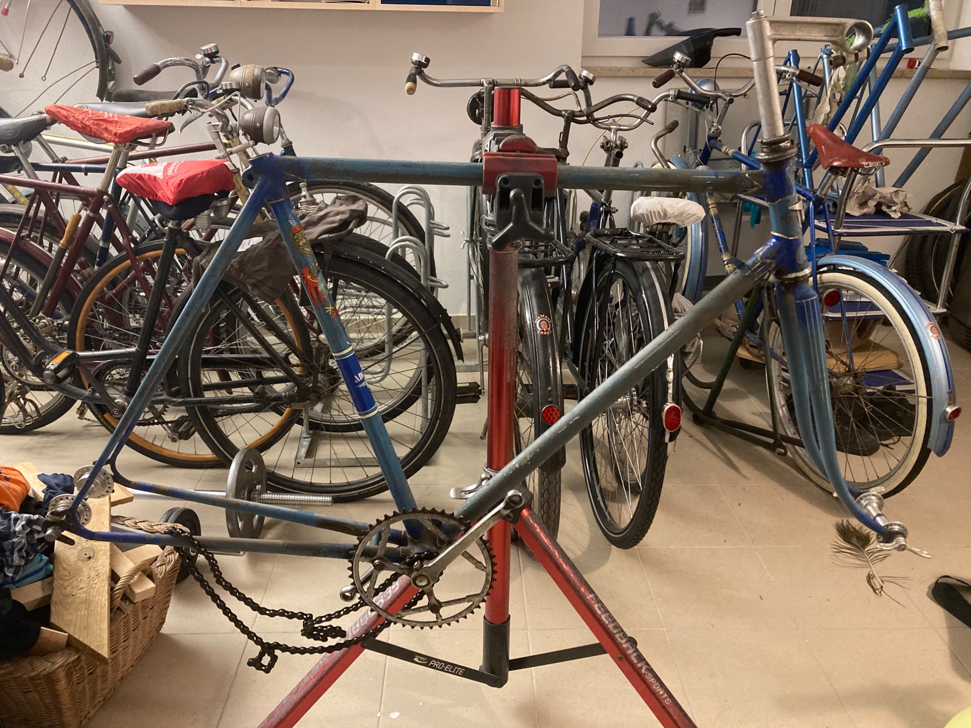

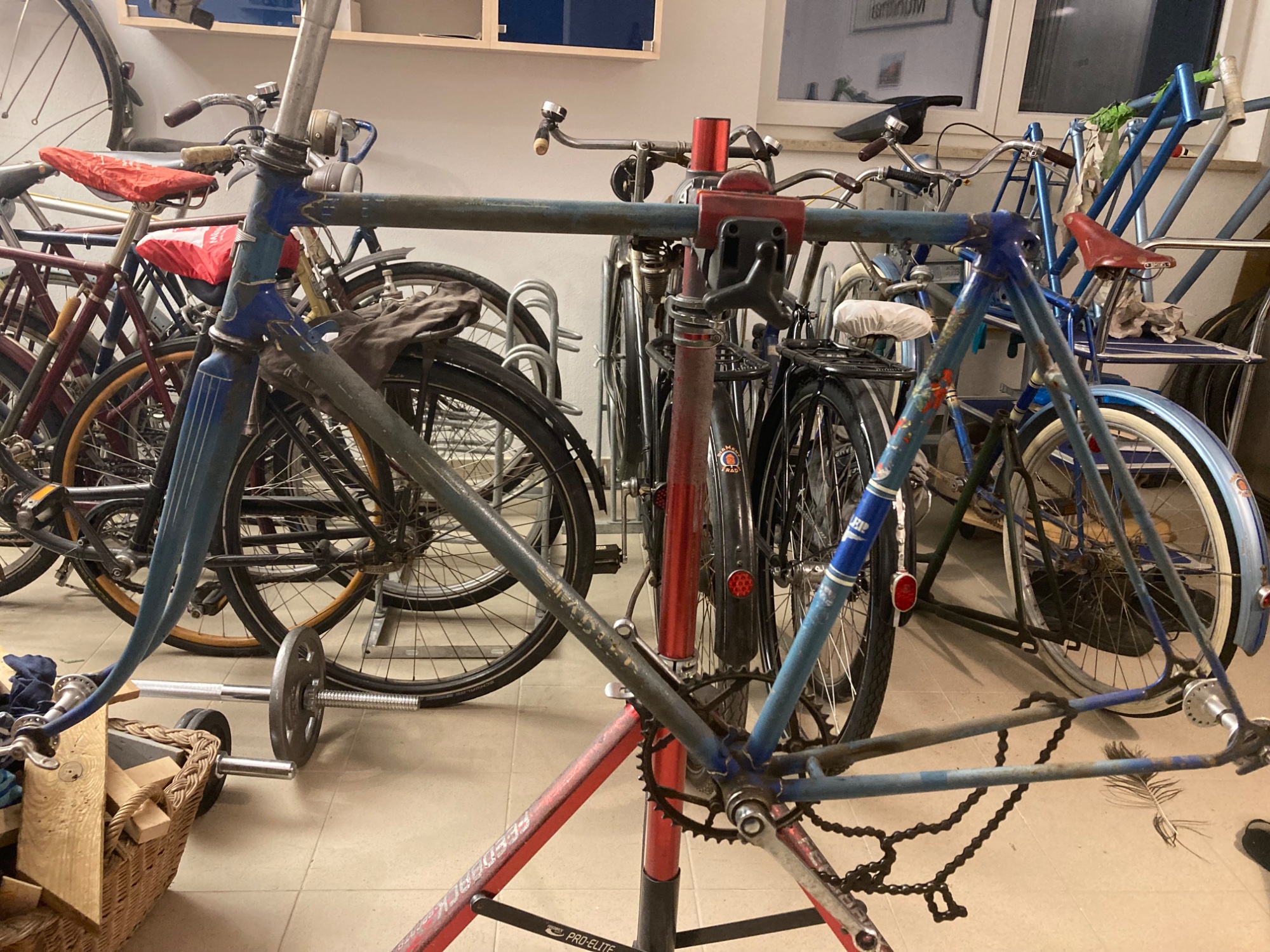

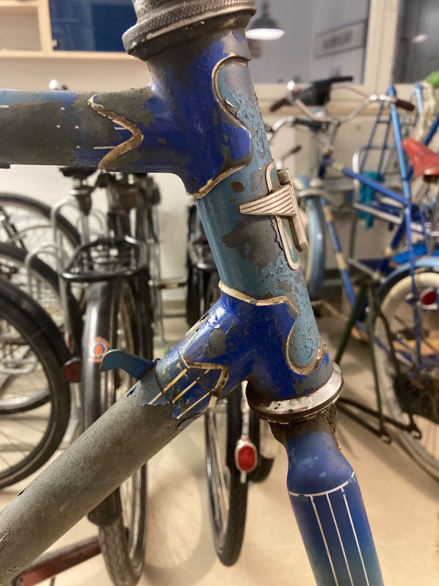

Hallo Zusammen,
ich habe ein Adler Rennrad, zumindest Gabel, Rahmen und Kurbelgarnitur, erstanden.
Der Lack ist stellenweise gut und stellenweise blättert er.
Aber ich möchte möglichst viel original davon erhalten.
Welches Baujahr ist das Rad? 1951
Ist die Kurbelgarnitur von Adler?
Rahmennummer ist 1598461
Und was bedeutet F6/4T auf dem Tretlagergehäuse?
Danke

Frag mal den @kasitier, der wohnt(e) in Pasing und ist/war im Besitz eines wunderbaren renovierten blauen Adler Rennrads.

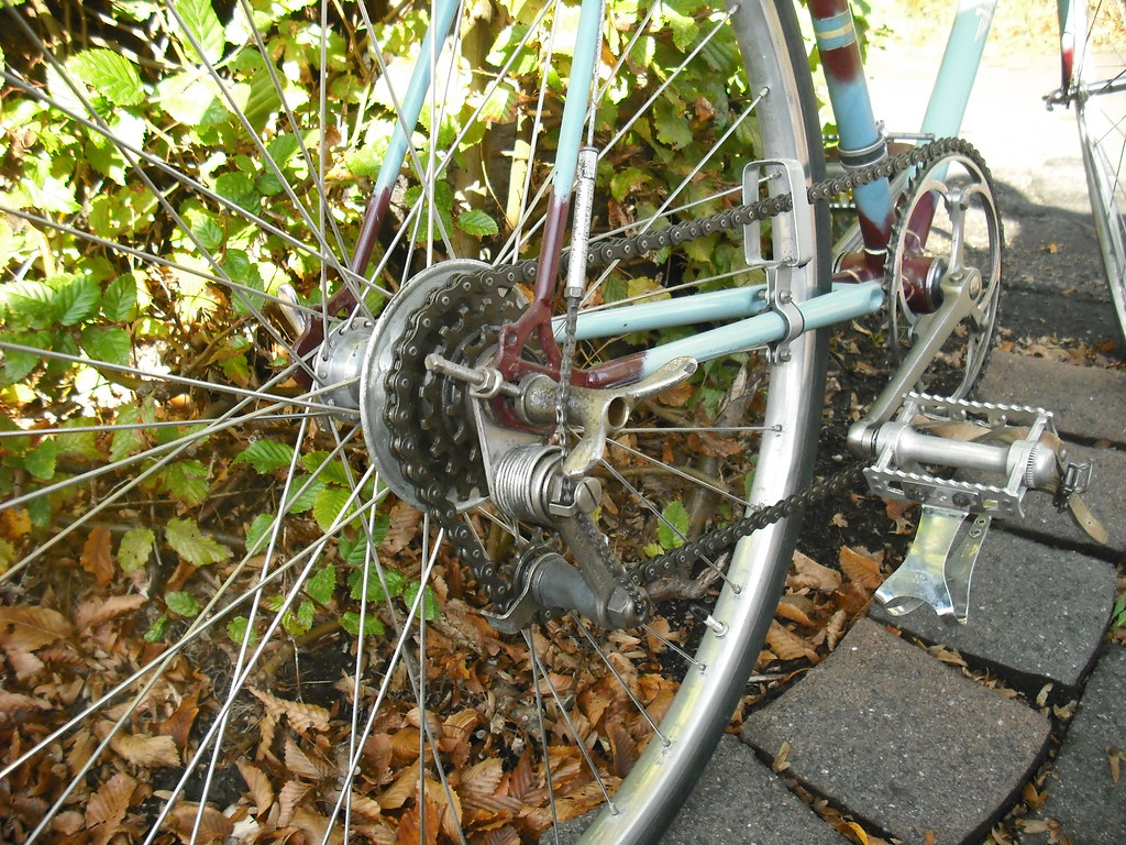

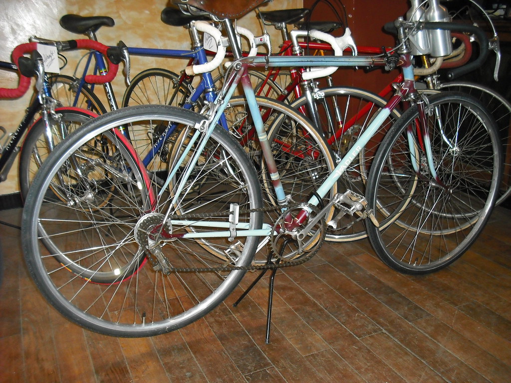

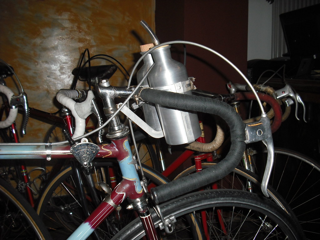

Glückwunsch zum Rad! Hab auch so eines, Bj. 51.
Laut Fahrradsammlerdiagramm ist Deines Bj. 1950, soweit ich das sehe.
Die Kurbel ist original mit diesem typischen Staubschutz, der zunächst an ein Glockenlager erinnert.
Das Tretlager ist ein VKF (6003z/RH4), das ist schonmal gut; doof daran finde ich, dass das Lager gepresst und nicht geschraubt ist.
Die von Dir nachgefragte Tretlagerprägung kann ich auch nicht einordnen.

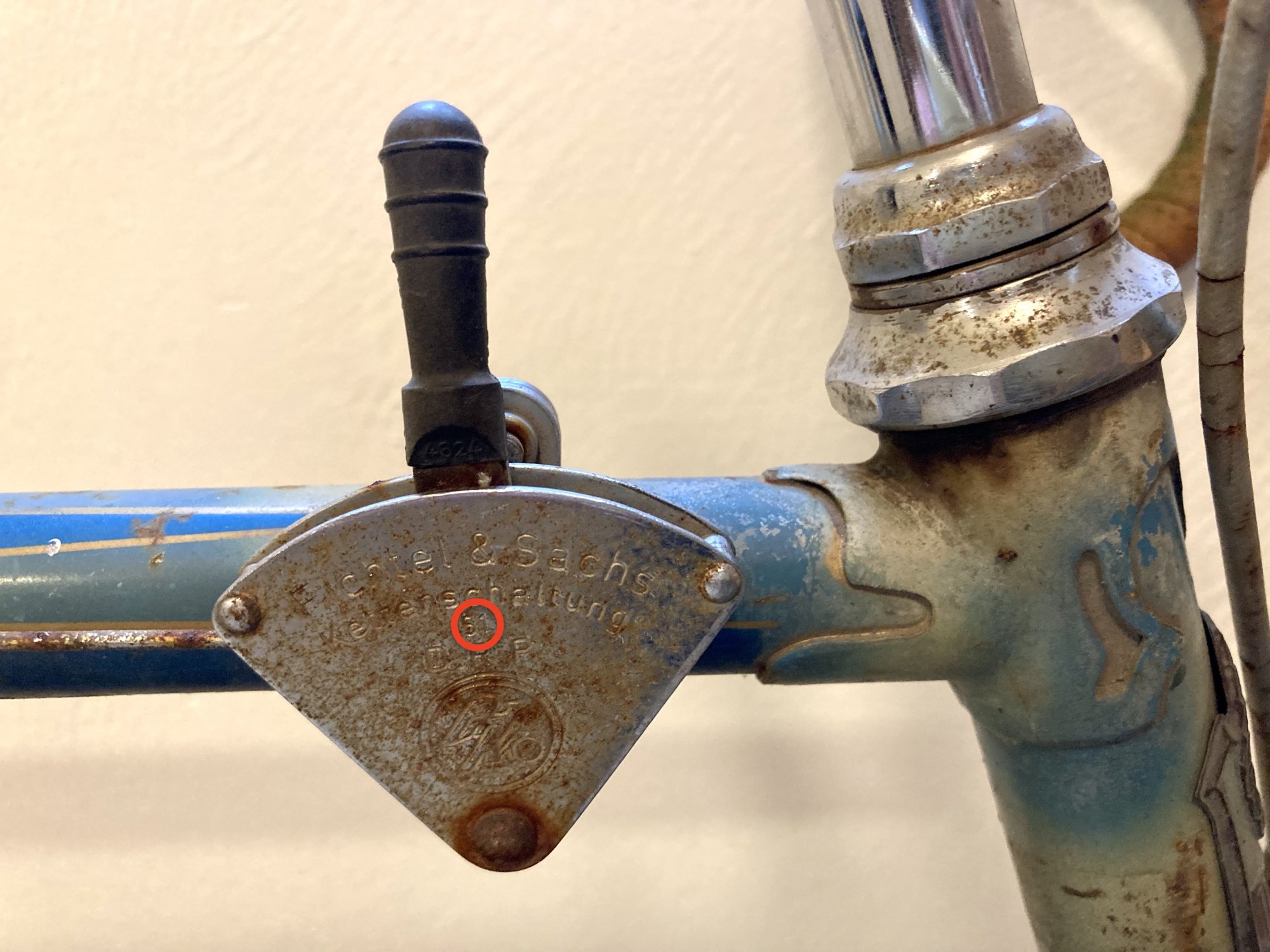

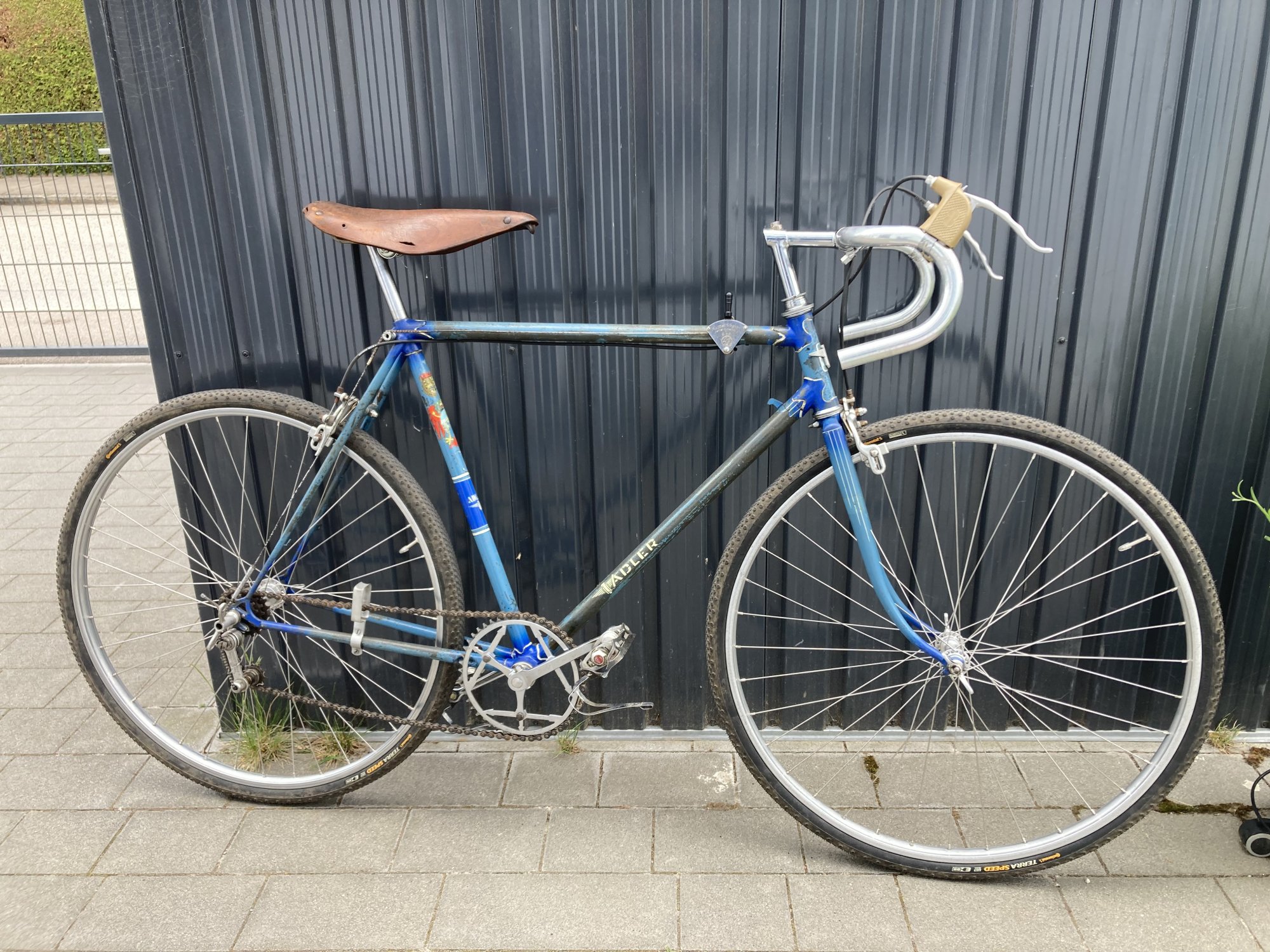

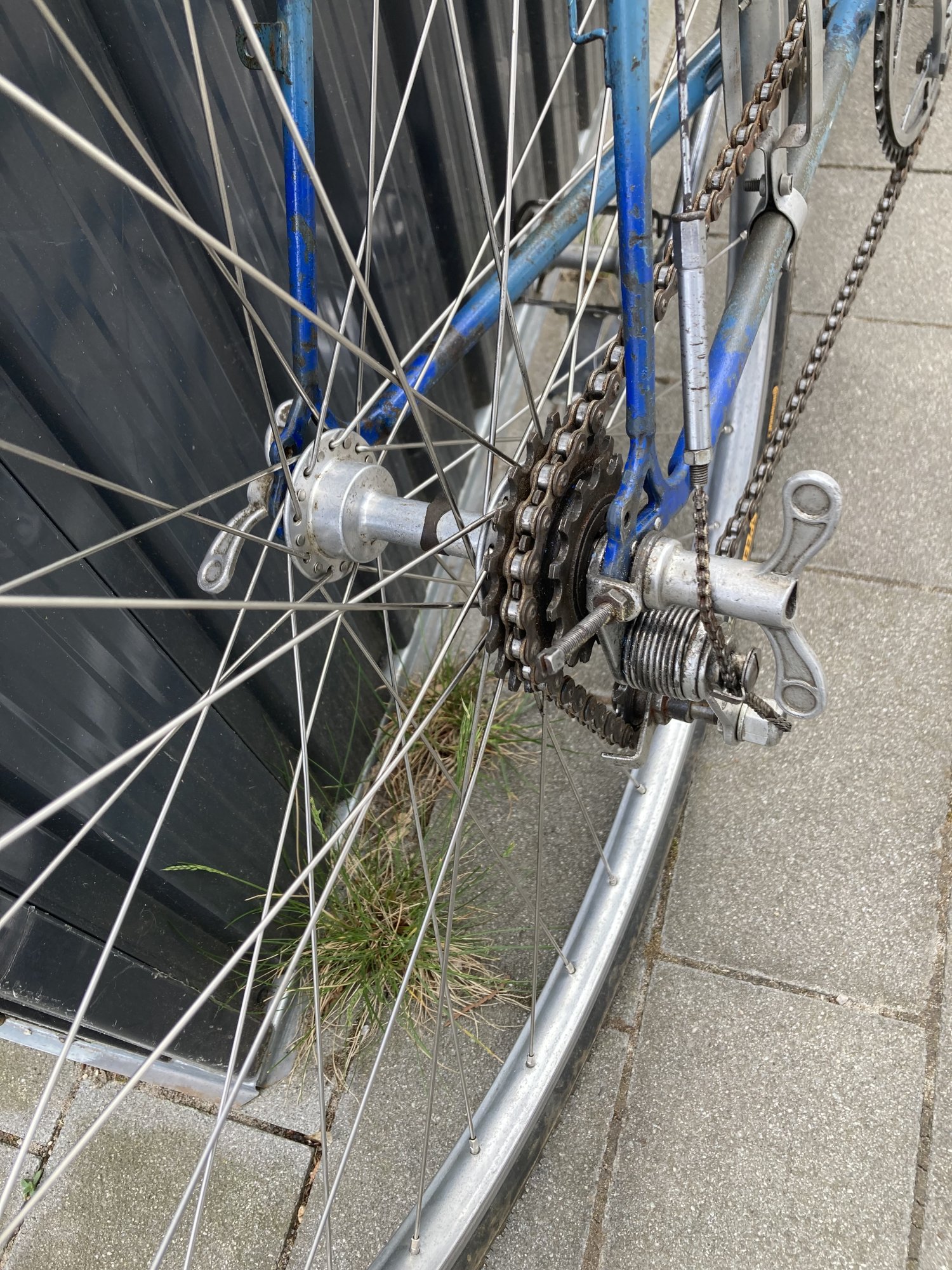

Das Adler ist mittlerweile, zumindest fahrbereit, für fertig fehlen noch Teile.
-F&S-Dreigangkettenschaltung von 1951
-Altenburger Leichtmetallfelgen aus dem Fundus
-Altenburger Bremshebel NOS
-F&S Leichtmetallnaben
-Titan Vorbau und Lenker
-Veleda-Sattel (nur vorübergehend)
-Alda-Bremsen (nur vorübergehend)
-Continentalreifen (definitiv nur vorübergehend)
-Bremshüllen müssen auch noch mal verändert werden
-Lenkerband fehlt noch, dann kommen die Bremshebel nochmal weiter nach unten
