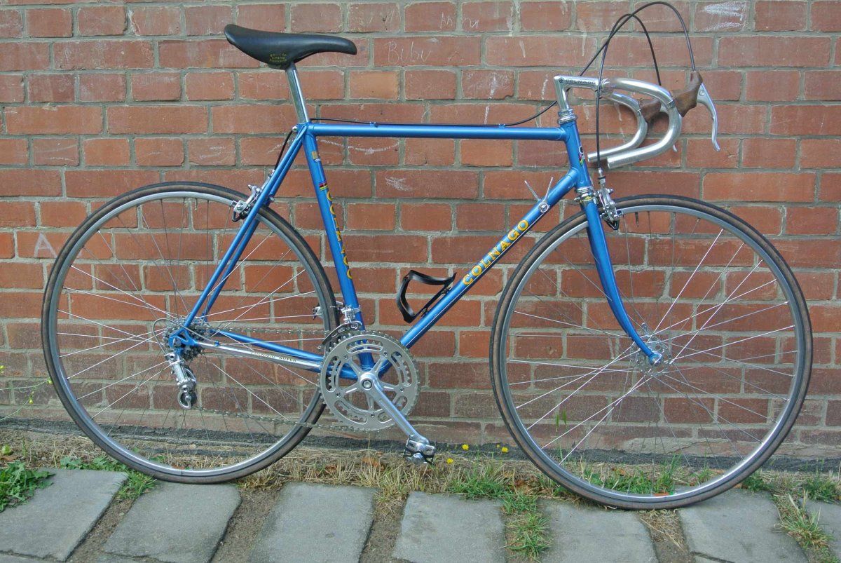

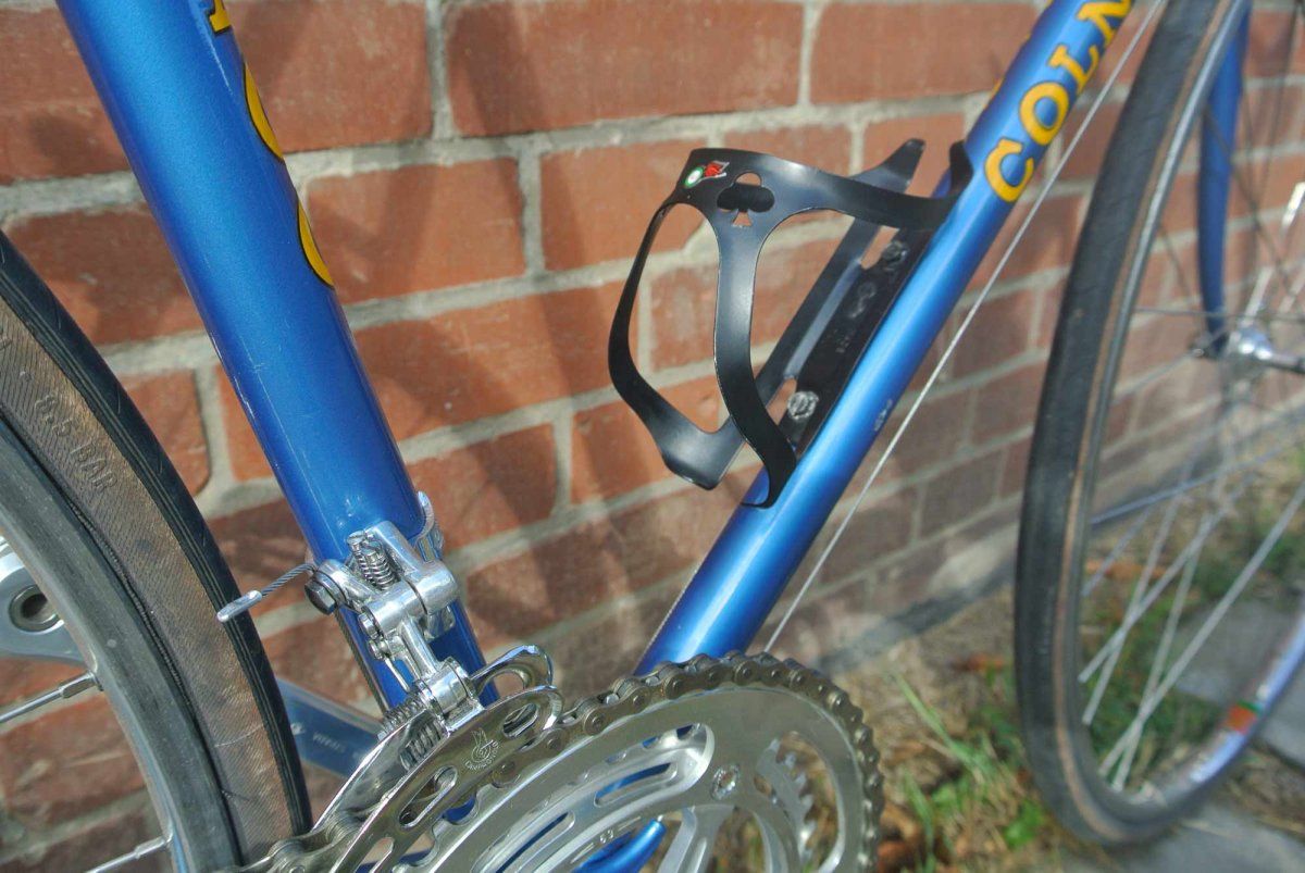

Mein Fang der Woche: Super von 1977 – bekommen vom einem älteren Herren, der das schöne Stück nochmal abgewischt (unnötigerweise) und leider auch das LB runtergemacht hat (richtig schade - war wohl dreckig :oops:).
Anhang anzeigen 264509 Anhang anzeigen 264510 Anhang anzeigen 264511 Anhang anzeigen 264512 Anhang anzeigen 264513 Ansonsten weiss ich nicht so richtig, was ich daran noch machen soll – vielleicht Kappen an die Kurbel :)cool:) oder Schalthebel gelb auslegen :)cool::cool:) oder SSP vereinheitlichen (welcher ist eigentlich der richtige?) Kette ist wohl neu, alles andere glaubhaft alt - und gierig war er auch nicht;)
Der Flaha ist richtig geil! Und der Rest ist auch schnieke!:daumen:
Juhu! Hat jemand noch ein passendes 52/53er Kettenblatt?
Umwerfer auf den richtigen zurückbauen? 77 wären die spitzen SSP richtig. Allerdings denke ich eher, ass das Rad erst später aufgebaut wurde, jedenfalls sind der Umwerfer und die Bremsen von 78/79 oder später. Vielleicht sind dann die beiden verschiedenen Schnellspanner sogar original, wenn der Aubau aus Einzelteilen erfolgte... Die runden kamen ja auch 78.
Vielleicht ist Deine Theorie ja richtig: ich hab nochmal genau nachgesehen und festgestellt, dass die Kurbel ebenso wie das Schaltwerk von 77 sind, aber der linke Kurbelarm den 78er Datumscode hat … :confused:

Uiuiui, ja, nee, Du hast natürlich Recht! Aber mal abgesehen davon, dass dieses Rad bei mir erstmal Asyl bekommt so wie es ist (und ich finde es explizit schade, dass das alte Lenkerband und die Patina abgeräumt wurden), hab ich schon vor, die notwendige Wartung und vielleicht auch die nicht unbedingt notwendige Politur vorzunehmen – wohl wissend, dass dieser Renner nie wieder wirklich in der rauen Realität gefordert sein wird.
Was ich aber meinte, ist dass ich mich diesmal gar nicht wirklich mit Teilesuche, Ausprobieren, Basteln, Fluchen und wirklichem Dreck und auch nicht mit Recherche zur Historie der Firma und des Rades beschäftigen kann! Das ist für mich ein sehr zwiespältiges Vergnügen …
Mich freut dieses Rad wirklich sehr und der Kontakt mit dem alten Herrn war wirklich angenehm und erfrischend, aber so richtig »aneignen« tut man sich ein Rad nur, wenn das zuvor beschriebene in der vollen Packung einen dazu bringt … Finde ich jedenfalls … Die liebsten Räder sind nicht immer die Perfekten und Schönsten …

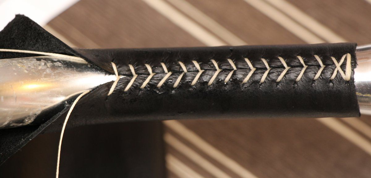

Wenn das LB eh schon ab ist...
Na das ist doch ein Projekt – gute Idee! Wollte ich eigentlich schon immer mal machen! Aber ist das nicht etwas over the top? Das Super mit NR war ja nicht so weit oben, oder ist Leder wirklich vorstellbar? Reizen tut es mich schon … aber passen sollte es auch – ich hätte jetzt mal bei Newbaums angerufen …
