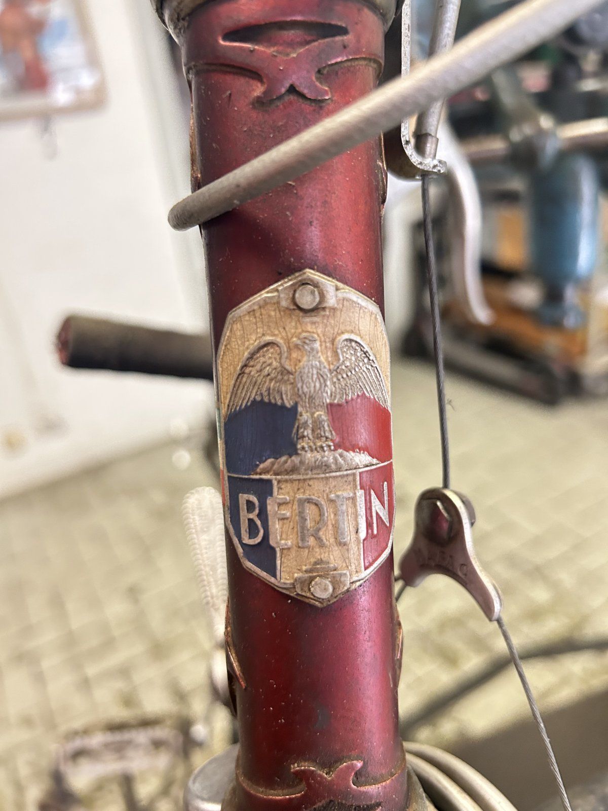

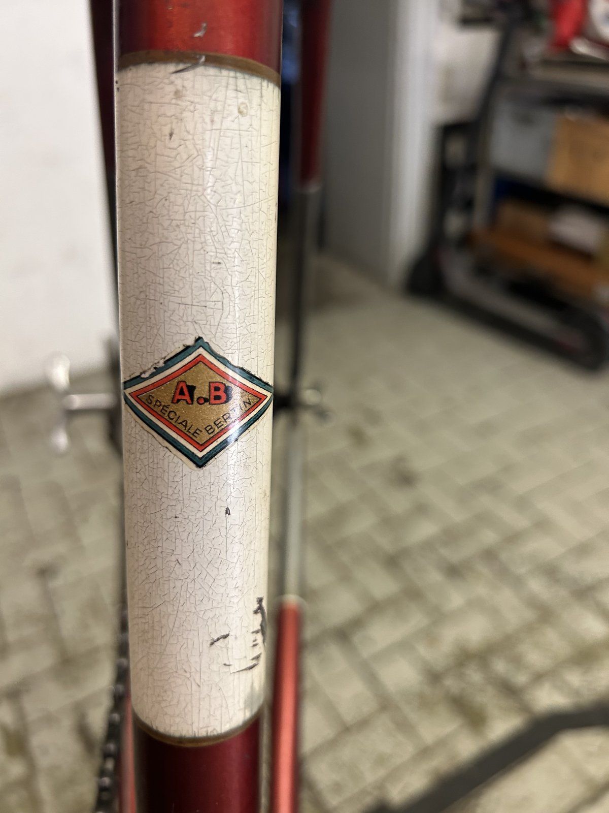

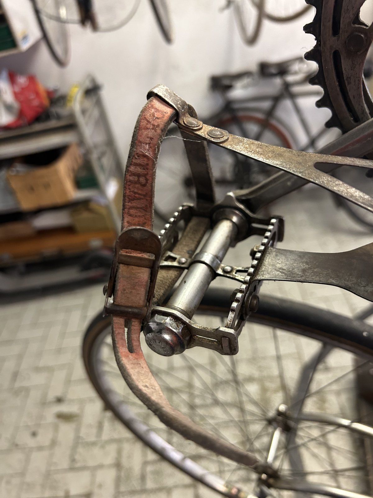

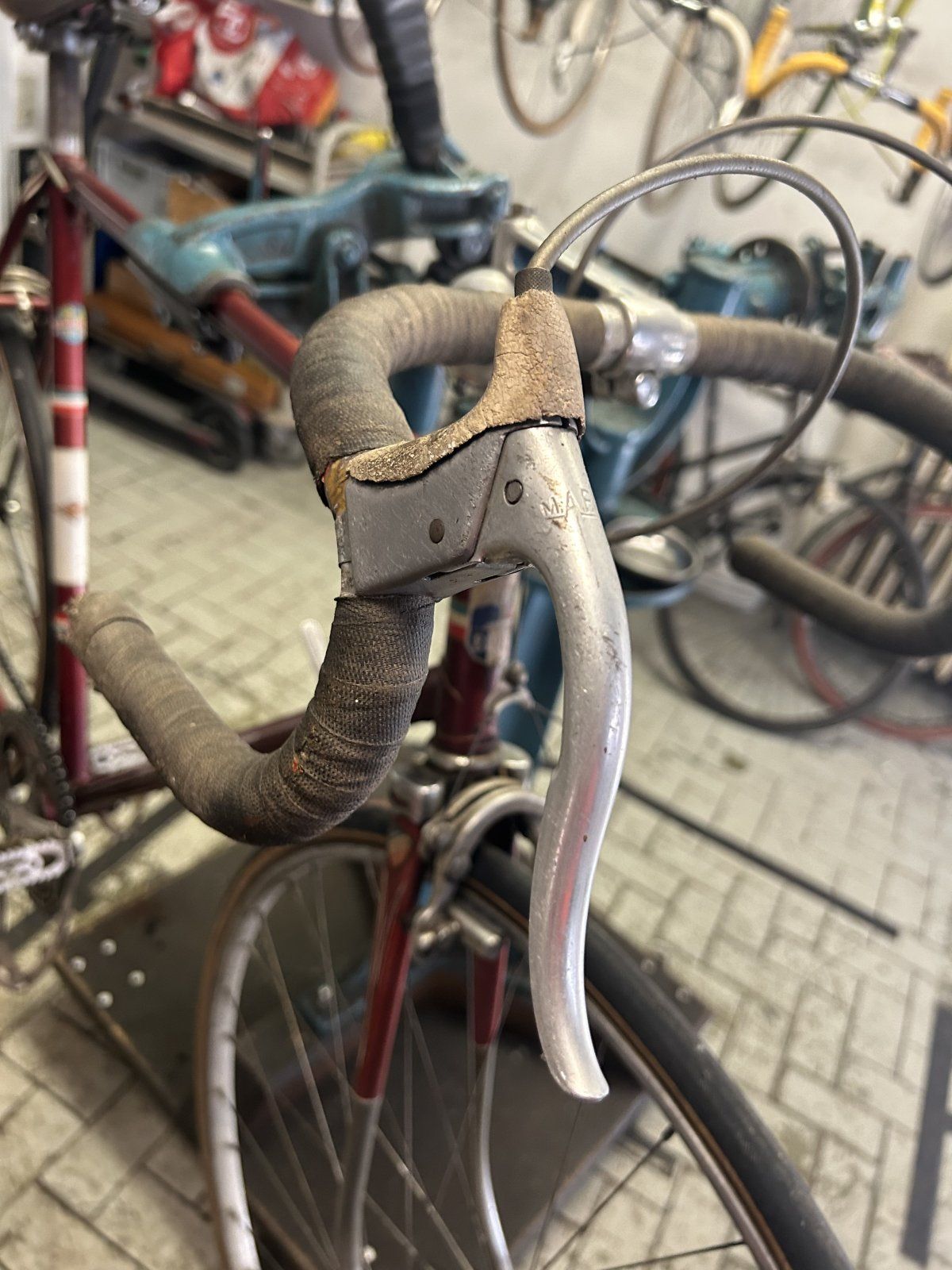

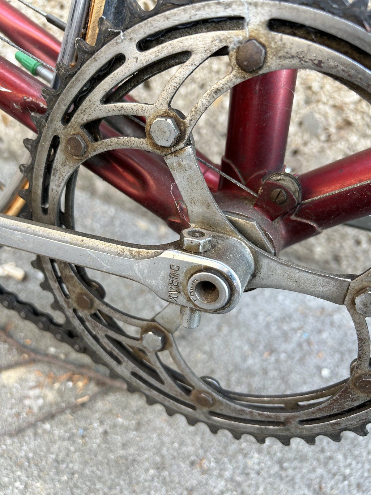

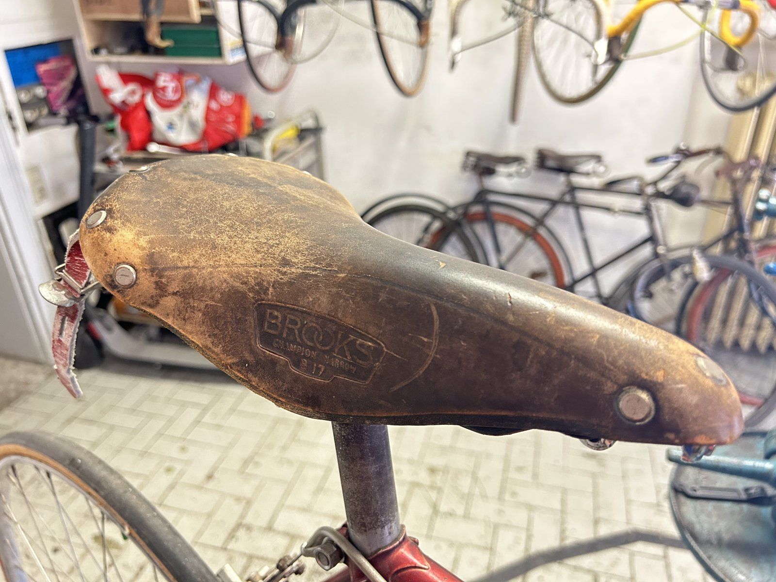

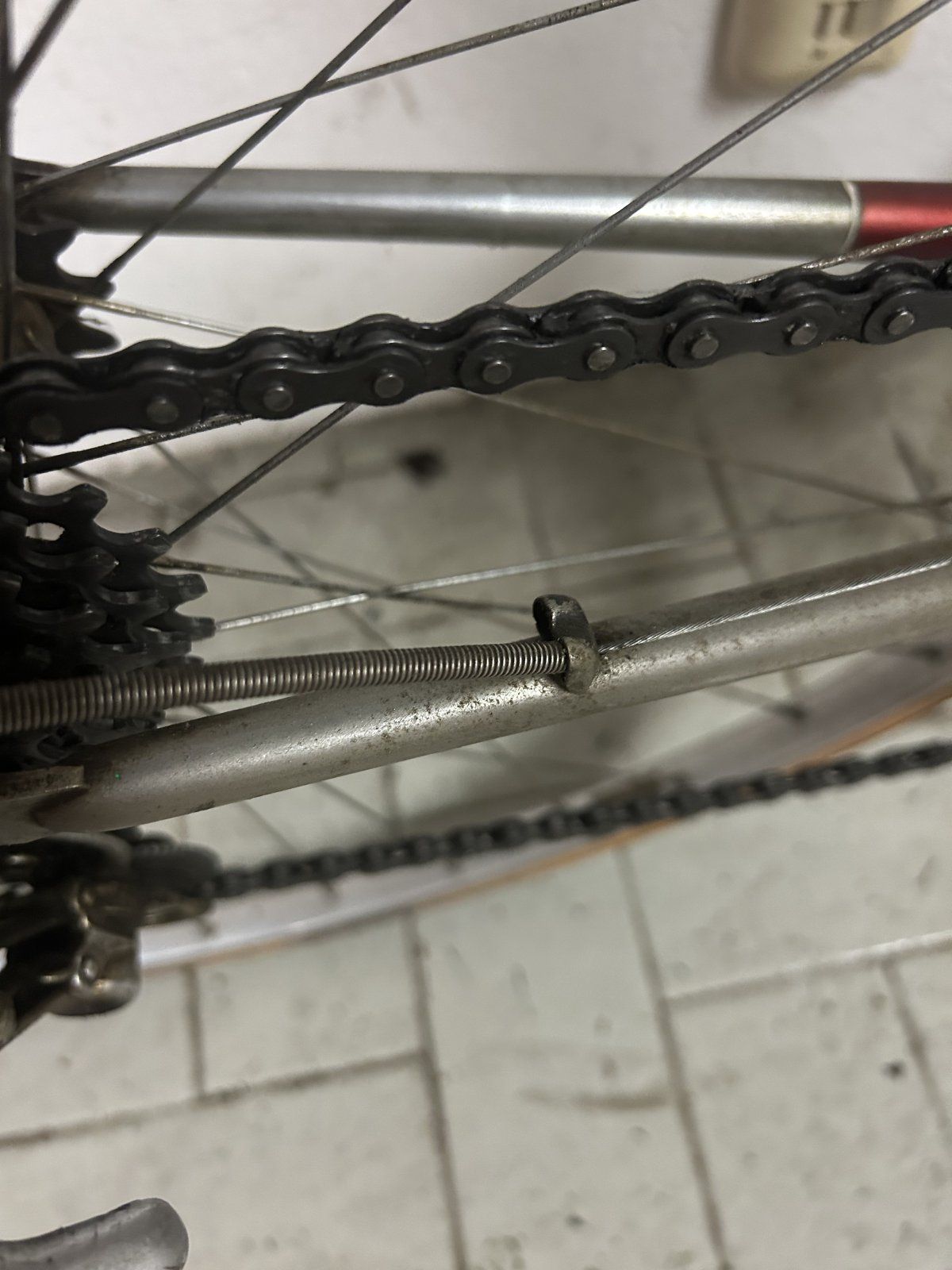

Konservieren. & Kleine WartungVollkommen richtig ich weiß, siehe Foto 1 hier. DankeAnhang anzeigen 1272902Anhang anzeigen 1272903Anhang anzeigen 1272904Anhang anzeigen 1272905Anhang anzeigen 1272906Anhang anzeigen 1272907
