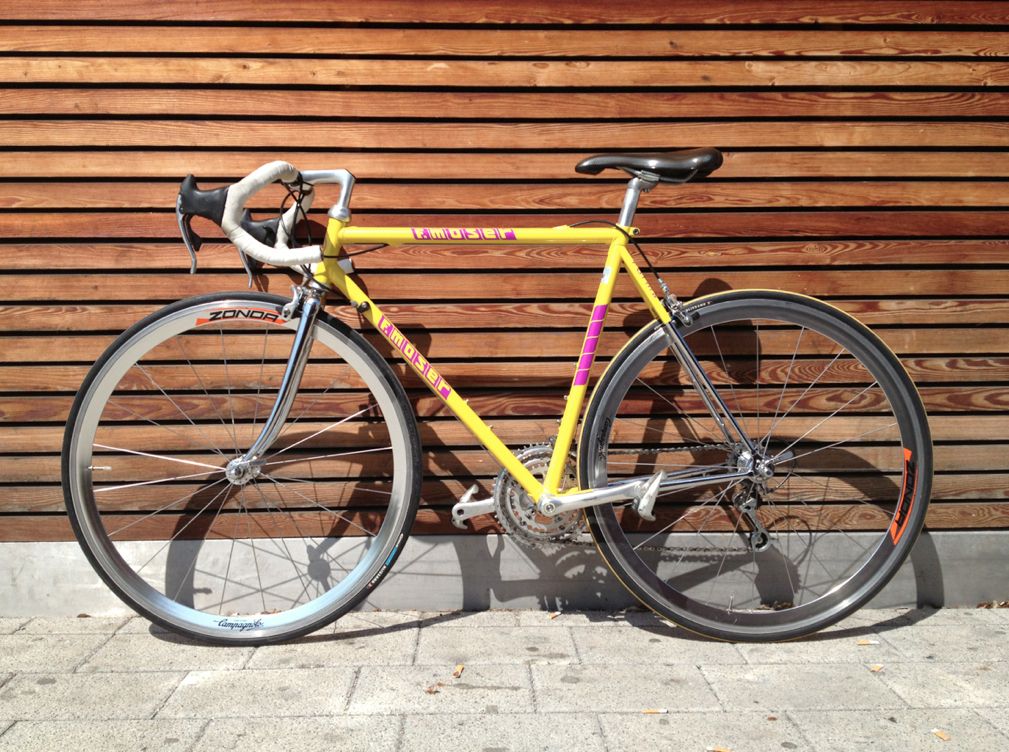

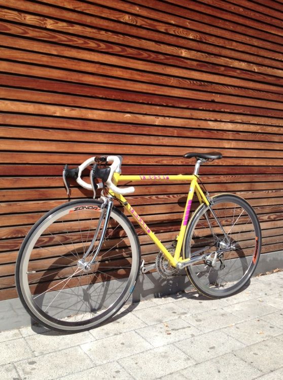

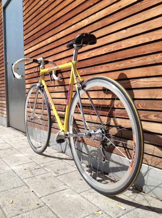

Sag mal, hast du da zu viel weggerieben? Die Schraube biegt sich ja schon......und ich dachte, das sei eine Anspielung auf meine dilletantische Vorgehensweise an meinem Fullpro Oval gewesen, zu dem die 25th-anniversary-Stütze nicht das richtige Maß hatte:
Hat aber alles wunderbar funktioniert! Hier das Resultat:
So sah meine Schraube beim Full Pro aus ausNein, das war leider schon vorher. Ich denke, die Schraube wurde vom Vorbesitzer mal übermäßig angezogen oder es war eine zu dünne Stütze montiert. Jedenfalls habe ich so wenig ausgerieben, daß die jetzige dickere Stütze eher knapper reinpasst als die alte beim noch nicht ausgeriebenem Sattelrohr.
Nee, habe da im Badezimmer nur das Werkzeug dafür gebastelt: Besenstiel abgesägt, Sandpapier mit Heißklebepistole befestigt. Ausgerieben habe ich den Rahmen dann in der Küche, ist echt wahr. Sagt's aber bitte nicht meiner Frau...
