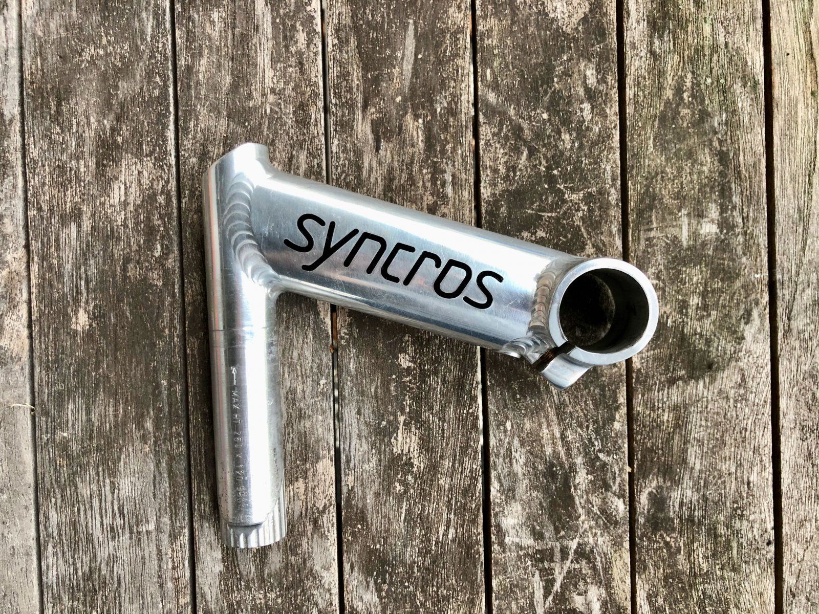

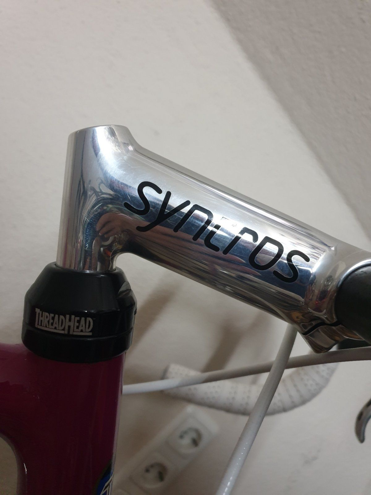

Sehe ich das richtig, dass das die Naht schwächt? Wäre in dem Bereich nicht meine Wahl, wenn dem so ist. Optisch aber eine deutliche Verbesserung!
ich bin kein Schweißfachmann.... aber ich habe den Vorbau von einem übernommen, Er sagt mir dass die Syncros Vorbauten 2 fach geschweißt sind. Also Naht innen für den Halt und dann eine Sichtnaht drüber. Abgeschliffen ist ja eigentlich nur der Teil der eh "drüber" steht.
Durch das Glätten vermindert Du den Kerbfall und somit die Chance eines Ermüdungsbruches. Dabei darf selbstverständlich aber nicht das Grundmaterial geschwächt werden.
Geilo. So das jetzt als haltbar eingestuft wurde, möchte ich das auch haben 😁
Denn man los. Am besten mit 1000er anfangen, dann wirds auch schon glatt und du hast mehrere kalte, dunkle Herbsttage lang etwas davon...

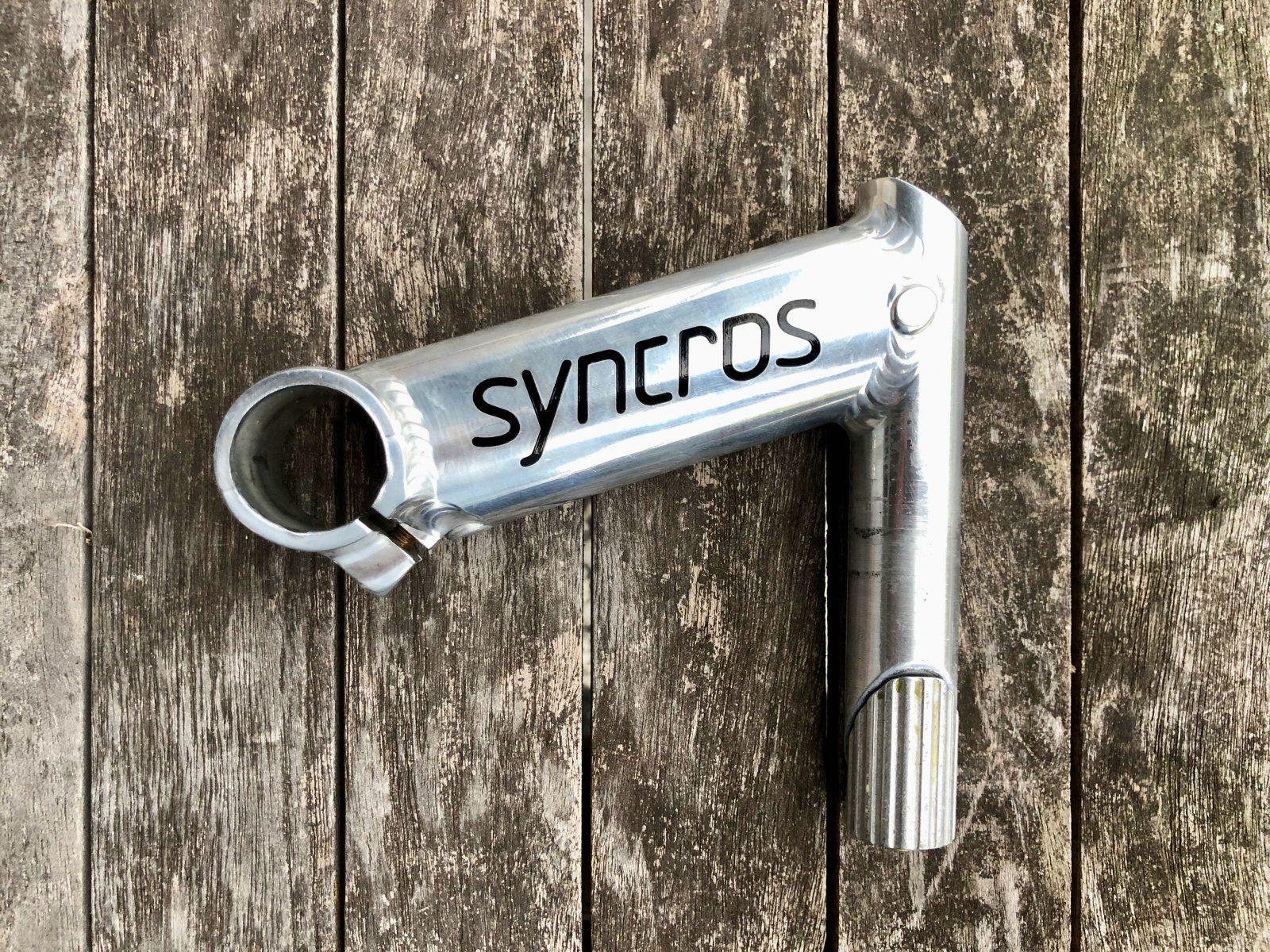

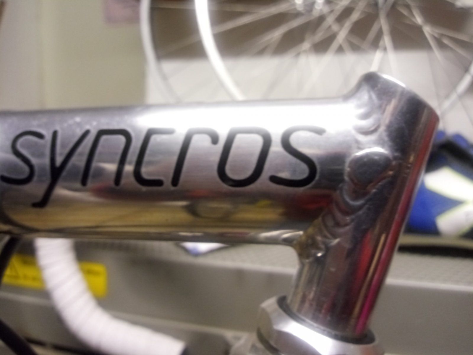

Habe mir dazu den passenden Vorbau besorgt. Merkwürdig finde ich den einen Gnubbel auf der Schweißnaht (1. Bild). Ist das Pfusch?
Anhang anzeigen 1014397Anhang anzeigen 1014398
Ist Anfang bzw. Ende der Ringnaht
Bei euch beiden sieht der Punkt jeweils bissel komisch aus. Hab einige Syncros Vorbauten und ich meine da sieht es immer besser aus.
Hier das Marketingblabla zu dem Punkt:
Ja und Nein zugleich, wenn die Schweißnaht richtig ausgeführt ist (schweißen unter Schutzgasatmosphäre), ist eigentlich das Material direkt daneben am schwächsten. Die Schweißnaht selbst zu verschleifen bringt zwar in der Theorie was, aber in der Praxis sind ganz andere Punkte beim schweißen wesentlich wichtiger. Daher ist das verschleifen von Schweißnähten eher eine optische Spielerei.

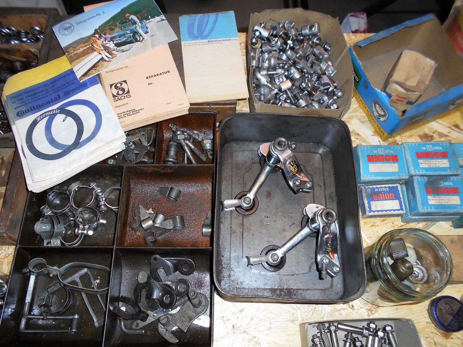

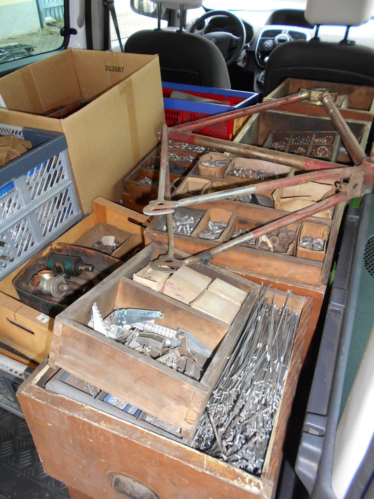

Am Ende des Besuchs befinde ich mich in der dritten Etage eines Schwerlastregals und schiebe schwere Holzkisten mit vernickelten Radspeichen auf die Gabel eines Gabelstaplers.
Eine PKW Ladung Fahrradteile habe ich mitgenommen und es fällt in dieser Werkstatt nicht auf, das etwas fehlt.

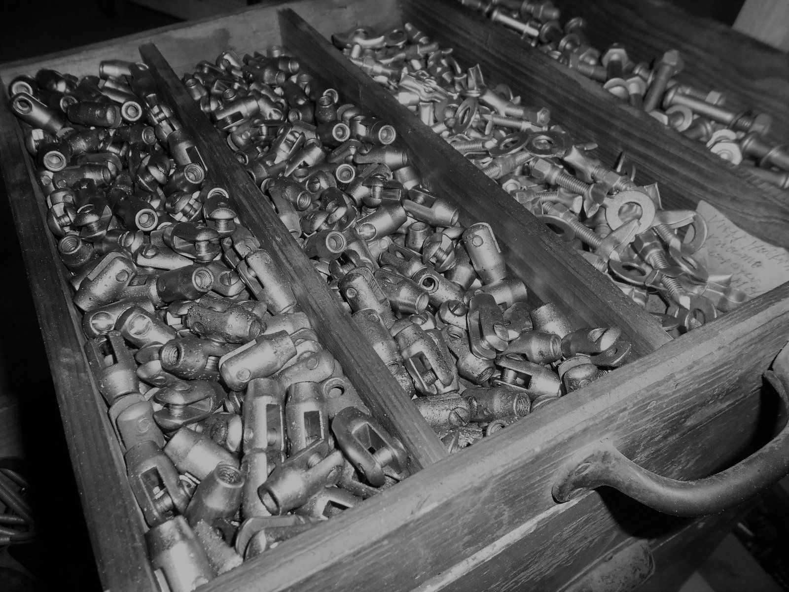

Anhang anzeigen 1014132Anhang anzeigen 1014133Anhang anzeigen 1014134Anhang anzeigen 1014135

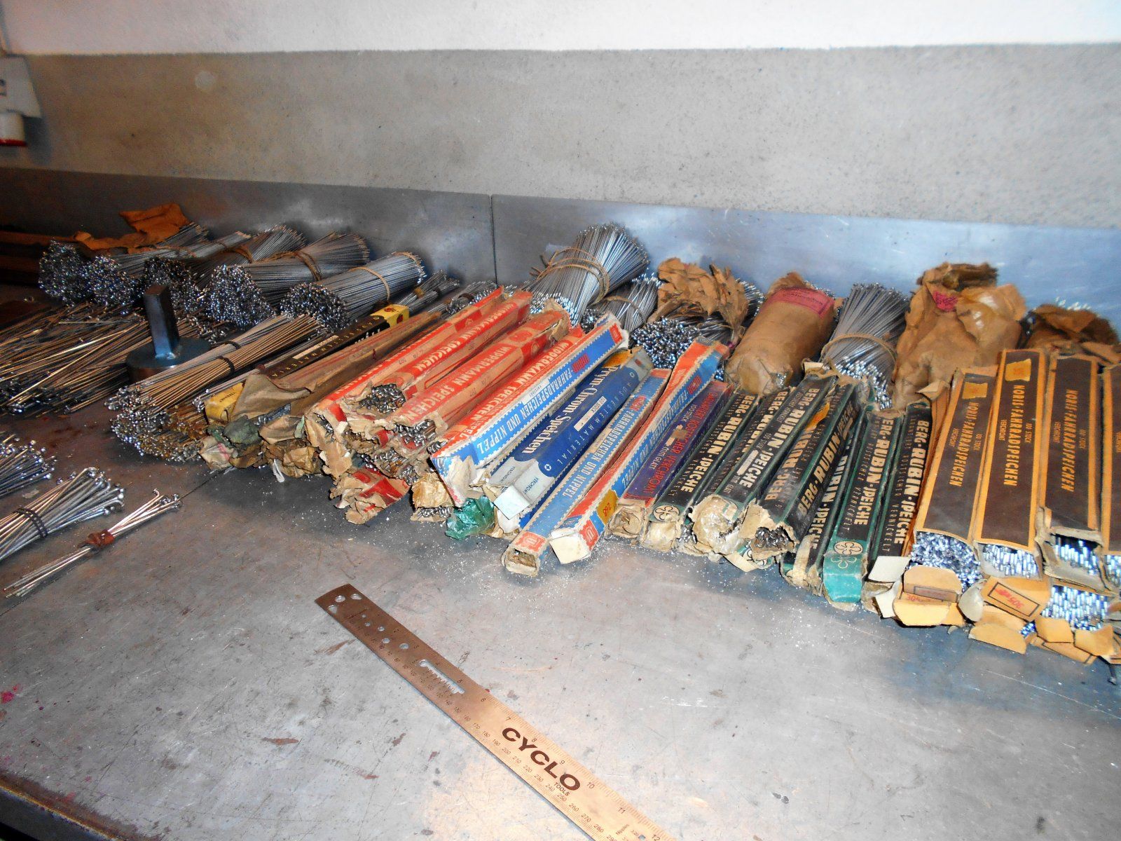

Einen Teil möchte ich demnächst hier anbieten - nichts tolles (vieles musste ich schon wegschmeißen) und eher für alte Alltagsräder aber dafür günstig und in Massen.
Die kritische Stelle einer ordentlichen Schweißnaht ist immer direkt neben der Naht, das stimmt. Nicht desto trotz bedingt eine saubere und geglättete Naht auch einen sauberen Kraftfluss. Und das ist im Falle der Ermüdung, davon schrieb ich ja, sehr wohl ein Kriterium.
Ich will jetzt aber auch nicht wegen so einem Kram zanken. Optisch ist glätten auf jeden Fall ne feine Sache 🙂
