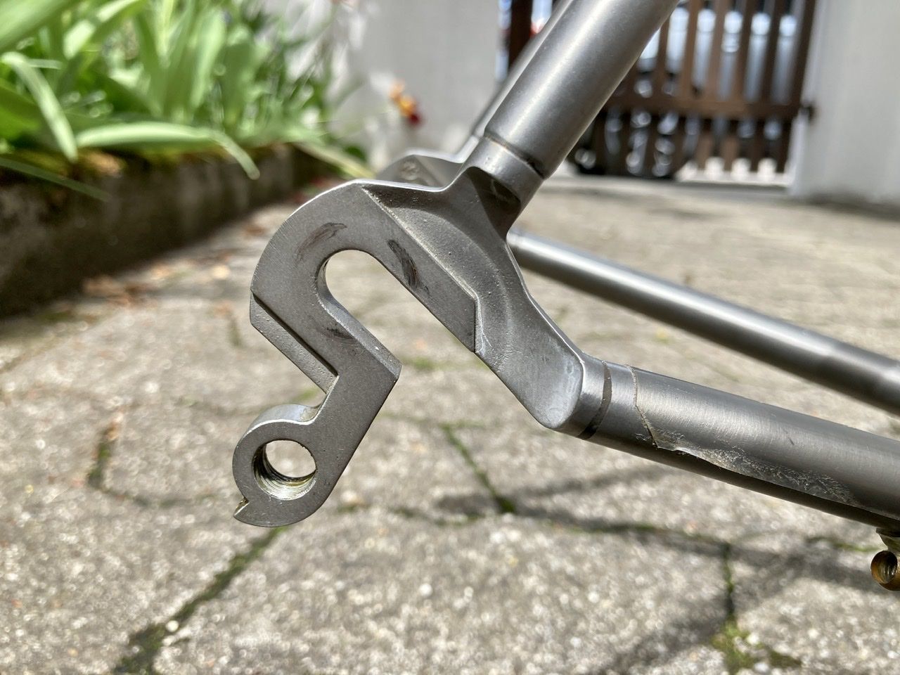

Und die Ausfaller haben dich nicht abgeschreckt?Die passt mMn perfekt.

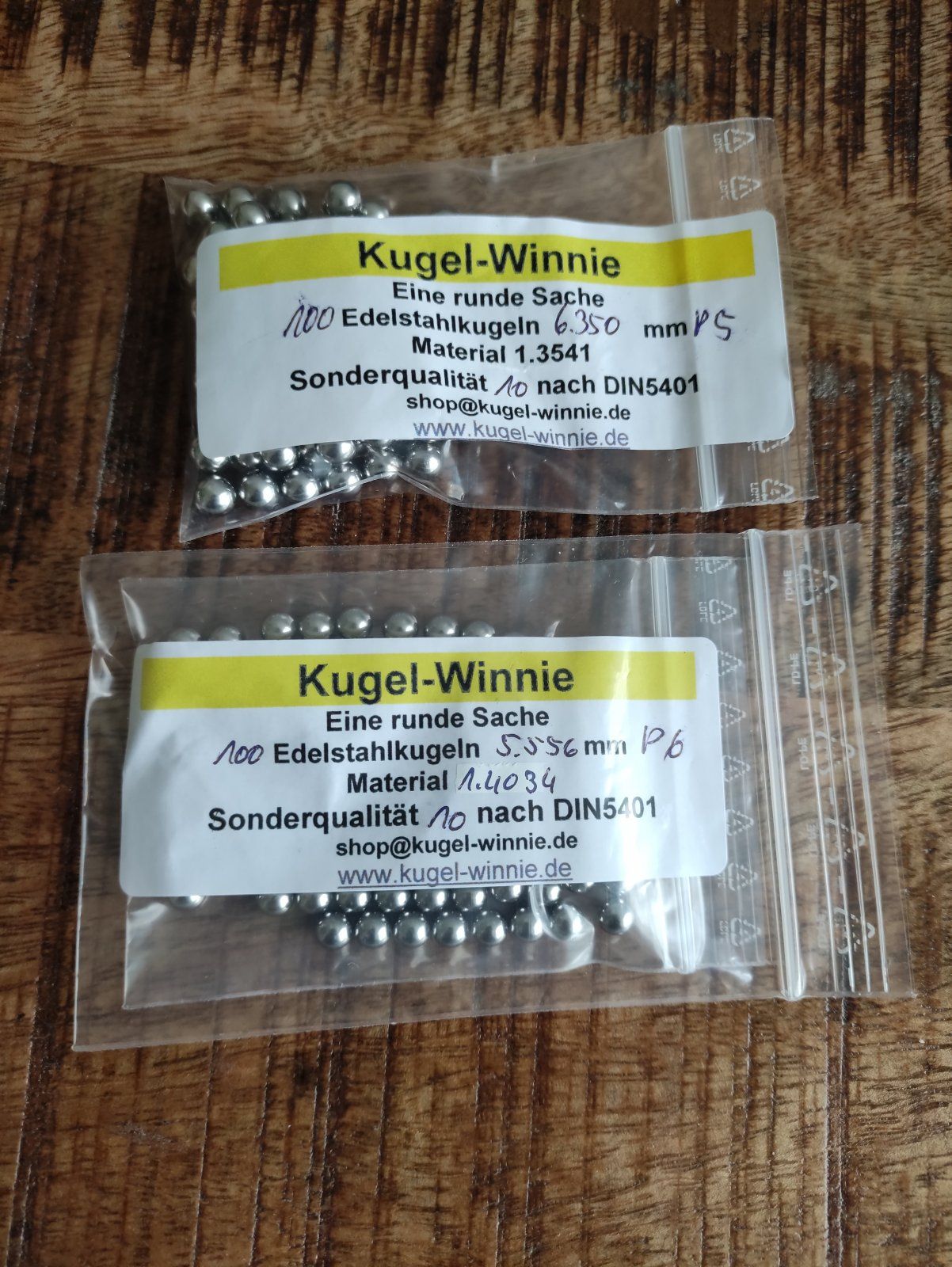

Warum Edelstahlkugeln & nicht Kugeln in LagerqualitätBei mir sind heute neue Kugeln angekommen, nachdem ich aus der Hinterradnabe nur 17 gefischt habe:

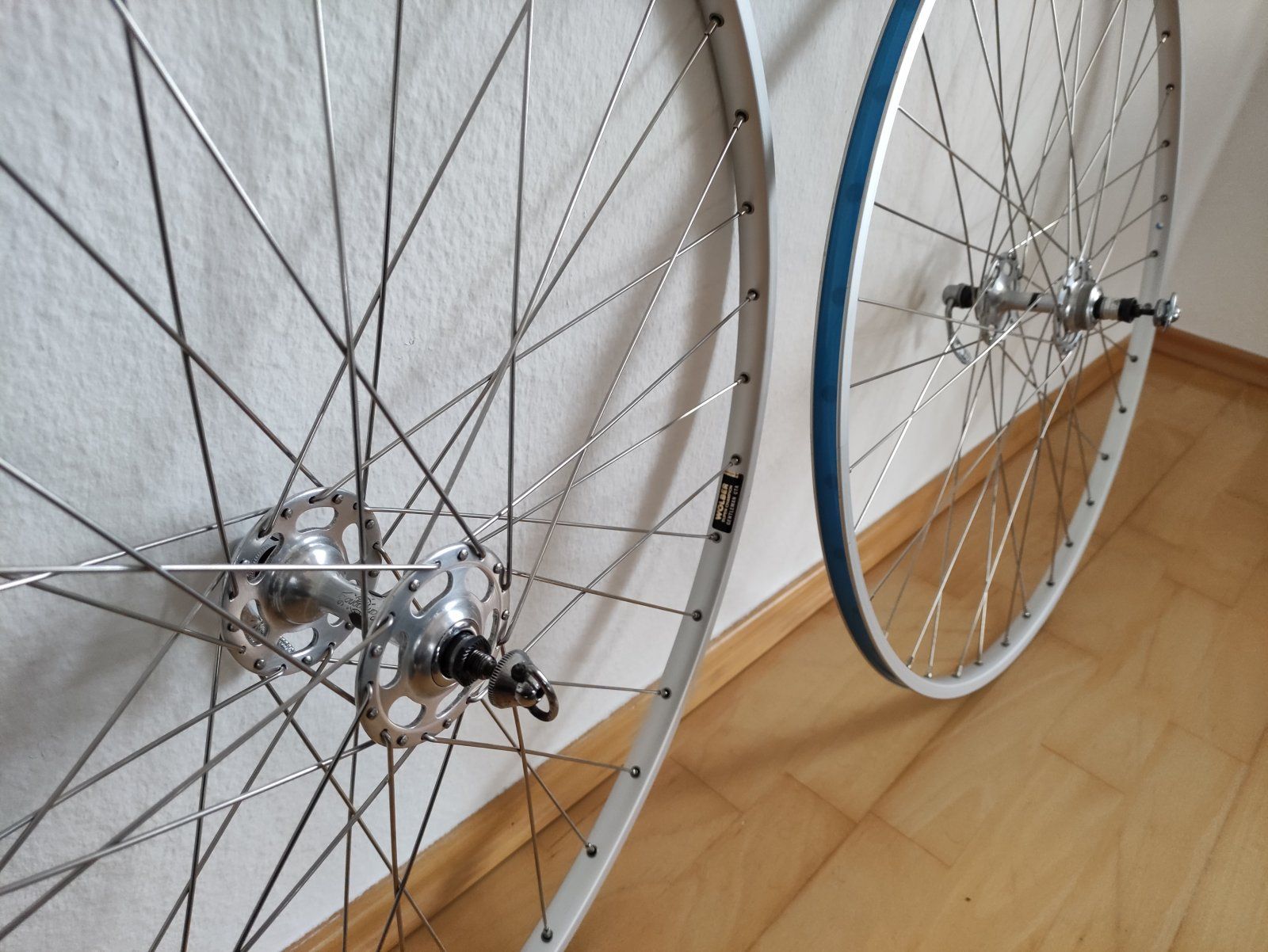

Anhang anzeigen 939564Damit ist heute mein erster selbsteingespeichter LRS fertig geworden. Wolber Super Champion Gentleman GTA Felgen und Campagnolo Record Hochflanschnaben. Anhang anzeigen 939566
Weil ich es nicht besser wusste. Ist es schlimm fürs Lager?Warum Edelstahlkugeln & nicht Kugeln in Lagerqualität
Bei dem ist es wohl egal, das Lager ist ja quasi kaum belastet.Weil ich es nicht besser wusste. Ist es schlimm fürs Lager?![]()
Nicht optimal Versuch zu tauschenWeil ich es nicht besser wusste. Ist es schlimm fürs Lager?![]()

Ich hab nicht ernsthaft Kugeln für Schleudern oder Softairs gekauft und eingebaut oder?Nicht optimal Versuch zu tauschen
Niro Kugeln haben nicht die Härte von Lagerkugeln

Na denn " geeignet" aber nicht optimalIch hab nicht ernsthaft Kugeln für Schleudern oder Softairs gekauft und eingebaut oder?![]()
Edit: Gerade nochmal nachgeschaut. Der Hersteller hat angegeben, dass es für Kugellager geeignet ist https://www.kugel-winnie.de/epages/...ObjectPath=/Shops/62136757/Products/010302051
