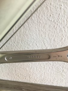

Mein Fang des Tages

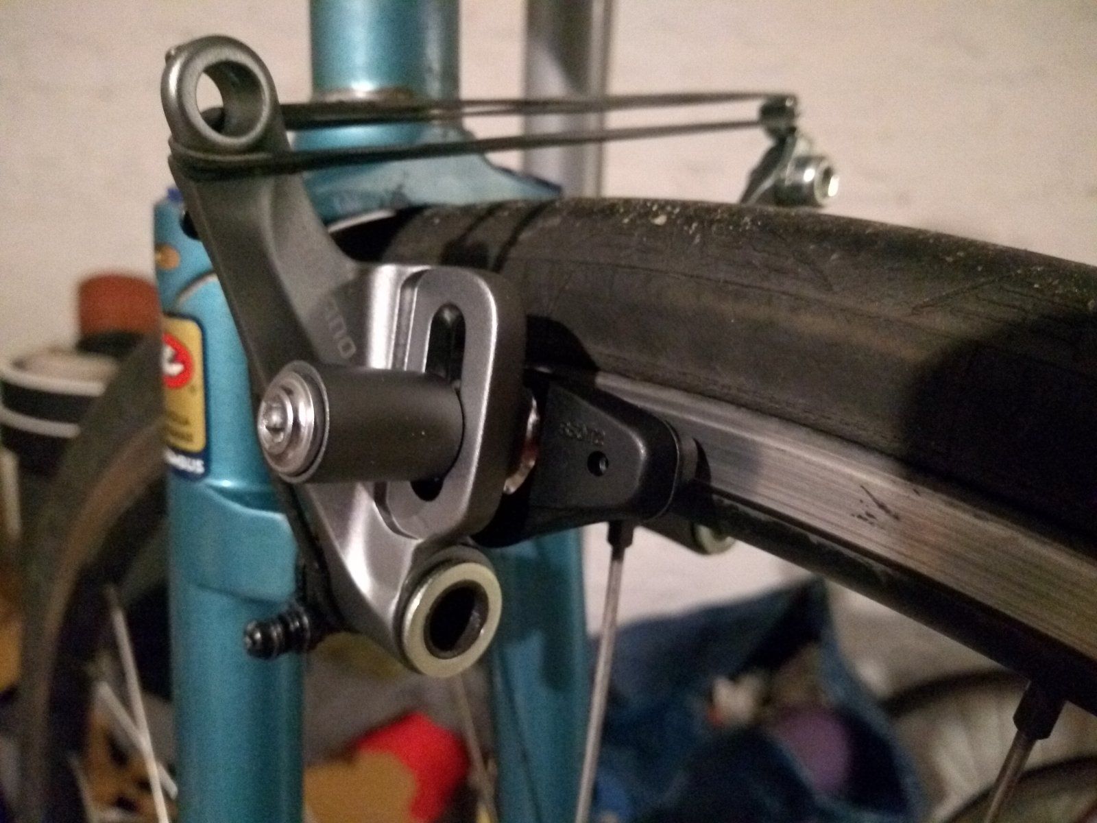

Ich sag's euch. Das hat mir keine Ruhe gelassen und heut mal aufgepumpte (!) Conti GP 4000 SII in 23c (!) reingehängt. Ich hab nicht schlecht gestaunt!
Dazu eine Shimano BR-CX50 rausgekramt. Aktuell erhältliche (nicht klassische) Canti, die aber für sehr enge Sockel recht gut geeignet ist, da mit kleinen Spacern die Beläge gut nach außen wandern können.
700c sollte also schon stimmen. Bei kleineren Felgen (650b) für Reifenfreiheit >= 23c kämen bei den hoch stehenden Sockeln ja kein Belag mehr auf die Felge.

So wie das aussieht könnte der Rahmen für 597 Felgen (Imperial 26 ) sein. Ist so ein englisches Maß. Wurde bis in die Mitte 1950iger als Standard verbaut, aber auf Wunsch auch noch später. Kenne da einen Rahmen in England von 1982, da war es laut Rechnung so gedacht.
