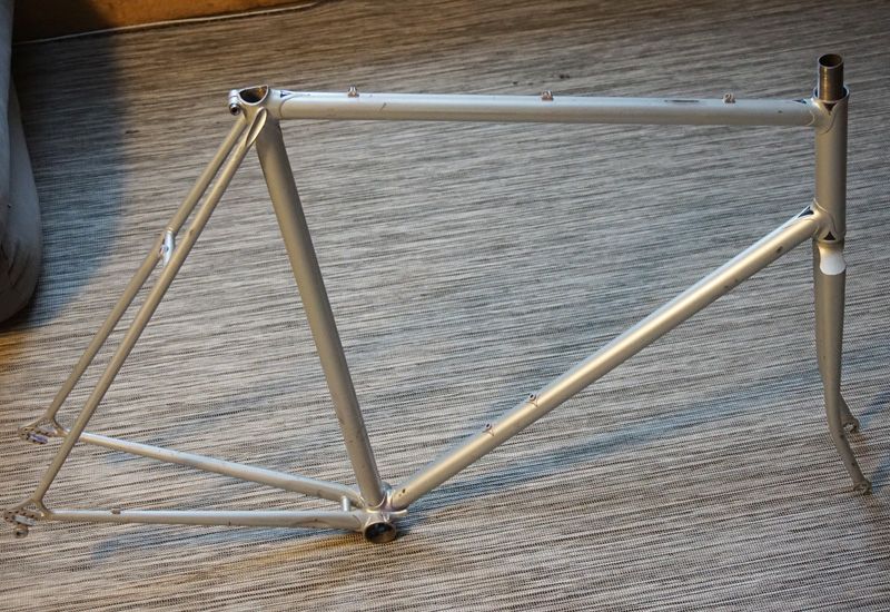

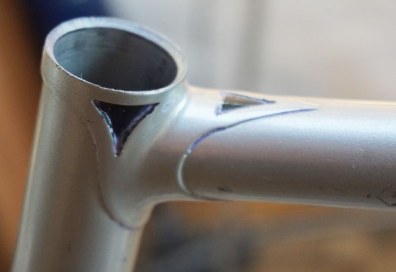

Ein wunderschönes Faggin SLX King in ansehnlichem Zustand.
Ein Paar Änderungen wird es aber über sich ergehen lassen müssen ;)
Das Bild aus den Kleinanzeigen so so aus:
nach ner Stunde Nitro- und Abbeizer-Kur sah er dann so aus:

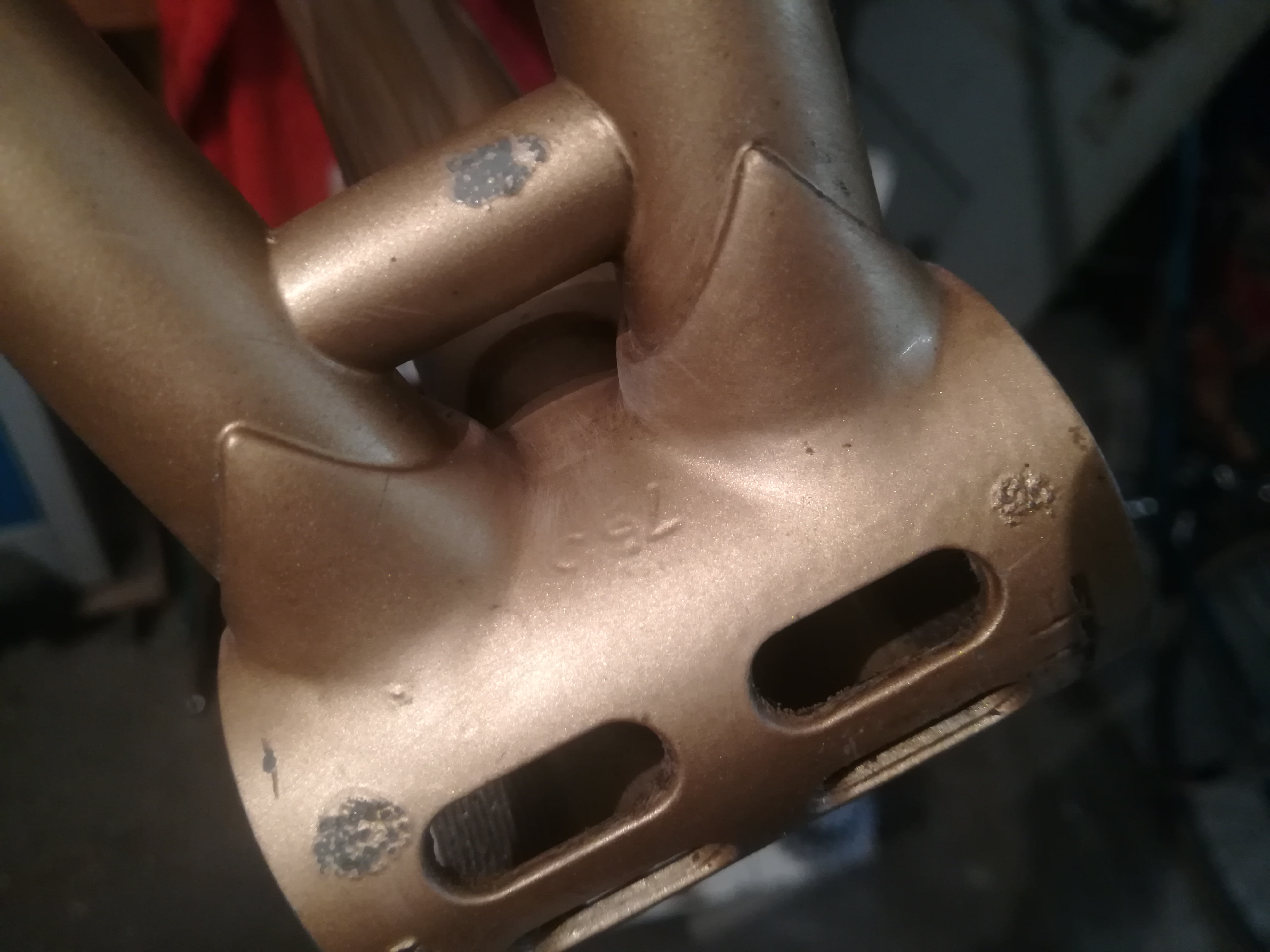

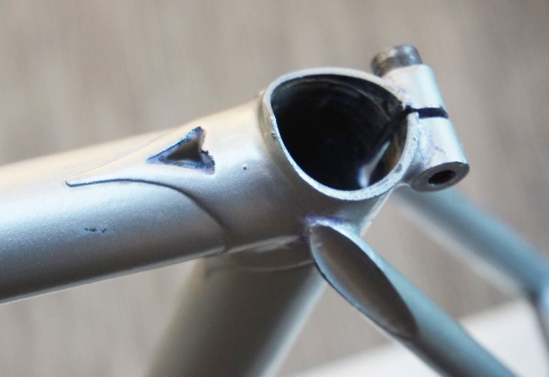

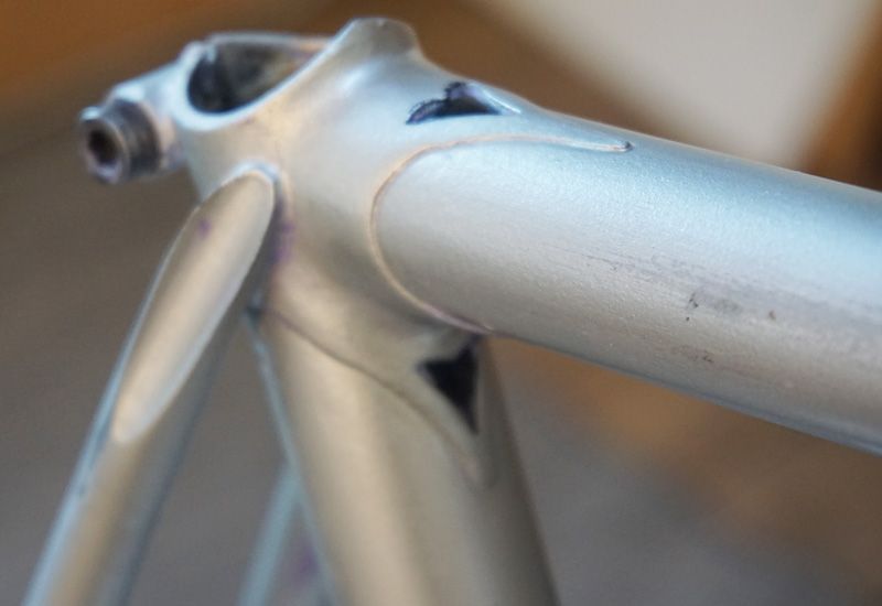

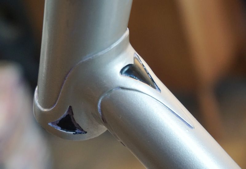

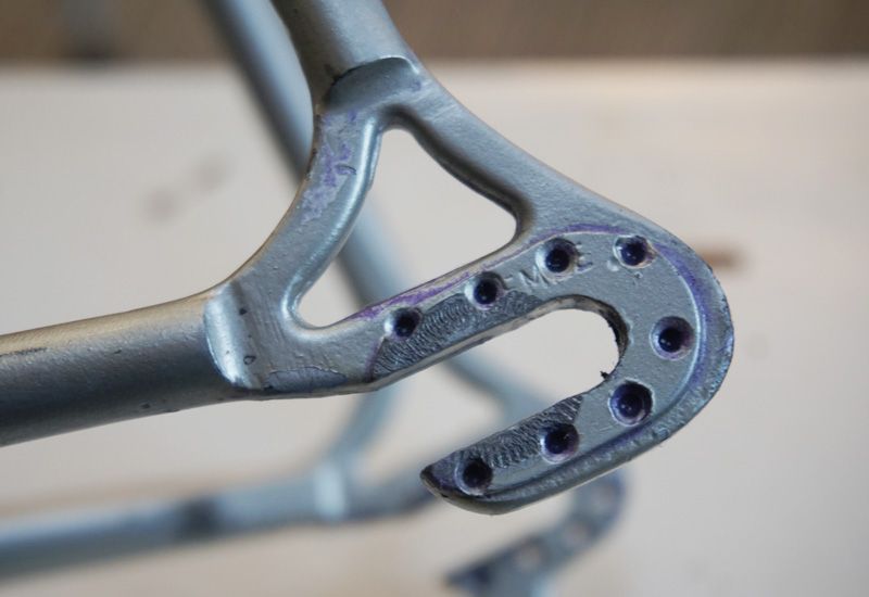

Französischer Rahmen von ca. 75-78, 26,6mm Sattelstrebe Roto-Innenlagermuffe, Gipiemme gedrillte Ausfaller
und kein Hinweis auf Rohrsatz und Hersteller.
Die Geo ist speziell, Oberrohr 56CC und Sattelrohr 59CC, für mich Langbeiner genau richtig,
Das Gewicht ist 1820gr. Rahmen und 700gr. Gabel, 26,6mm Sattelstrebe, 123mm Hinterbau.
Ich tippe auf Vitus 980 oder so was.
Genau das was ich gesucht habe, werde ich schön leicht mit frankophilen Teilen aufbauen.
Wenn jemand einen Verdacht hat, wer der Rahmenbauer sein könnte, dann bitte gern.
Der Rahmen kommt aus der Umgebung von Paris.
Viele Details habe ich bereits bei Mercier gesehen, der angelötete Cable-Stop, Strebenanlegung, Art der Klemmung etc, aber ich denke das genügt nicht um ein Urteil zu fällen. Mich verwundert die "Italy" Prägung im Tretlager, hat der Rahmen denn italienische Gewinde ? Ansonsten schreit der Rahmen für mich nach französischer Produktion.
Super Vitus 980 gab es erst ab ca. 1980, daher würde ich vielleicht eher auf 531SL oder ähnliches tippen. Auf jeden Fall ein interessantes Teil.
Roto ist ja nur der Hersteller der Muffen und der kommt aus Italien, so wie auch Gipiemme,
Alle Masse und Gewinde sind französisch.
531 SL könnte ich mir auch vorstellen.
Die Muffen sind schön verschiffen, ich denk das wird aus einer kleinen Manufaktur eine Auftragsarbeit sein.
Wann tauchten denn diese Art von Muffen auf? 1972?
Keine Ahnung, man findet kaum Räder mit dieser offenen Roto Muffe, später ca. 79 gab es die geschlossene wie man sie vom Merckx und Gazelle kennt.
