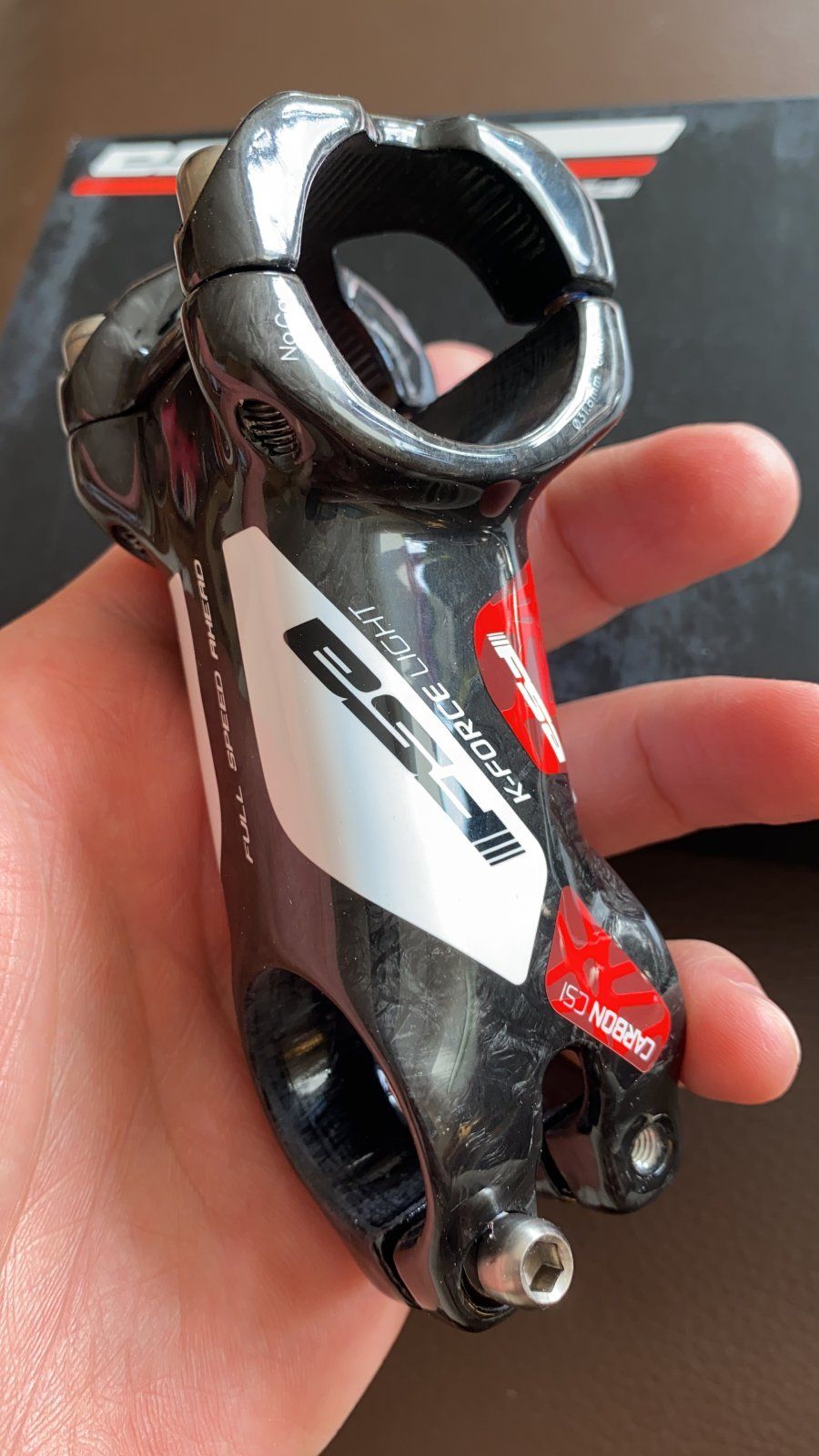

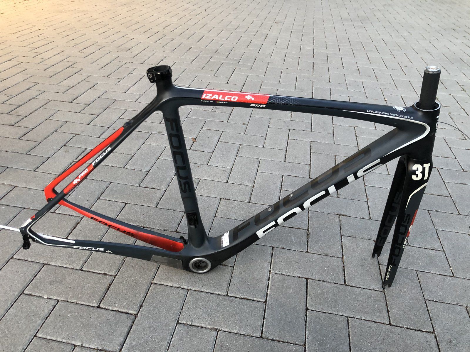

Geplant ist ein Hybrid aus Renn-, Cross-, Fitnessbike. Ich führe einfach mal auf, was konkret zusammenkommen soll:
1. Rahmen: Focus Izalco Pro BB30 Carbon Größe S
2. Gabel: Focus/3T Carbon

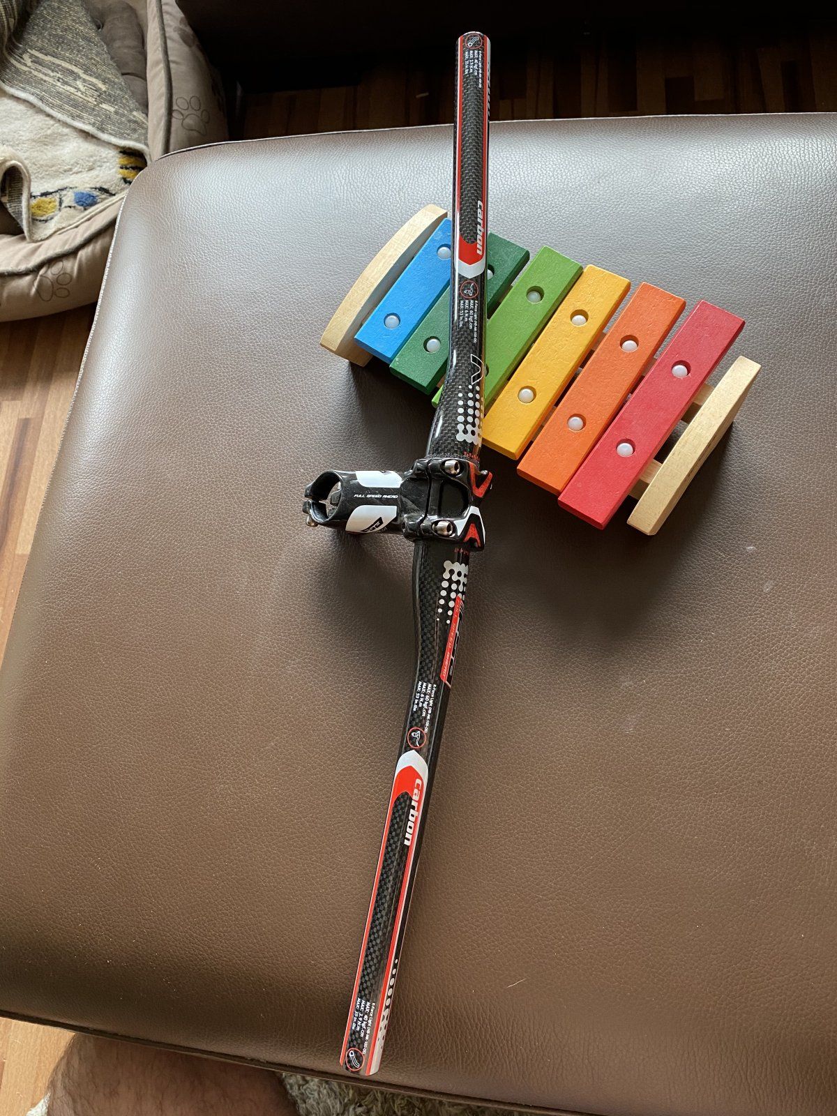

3. Vorbau: FSA K-Force Carbon 70 mm +/-6 31.8
4. Lenker: FSA K-Force Carbon Flat 600mm 31.8
5. Sattelstützte: FSA K-Force Carbon 27.2
6. Sattelsütztenklemme: Carbon

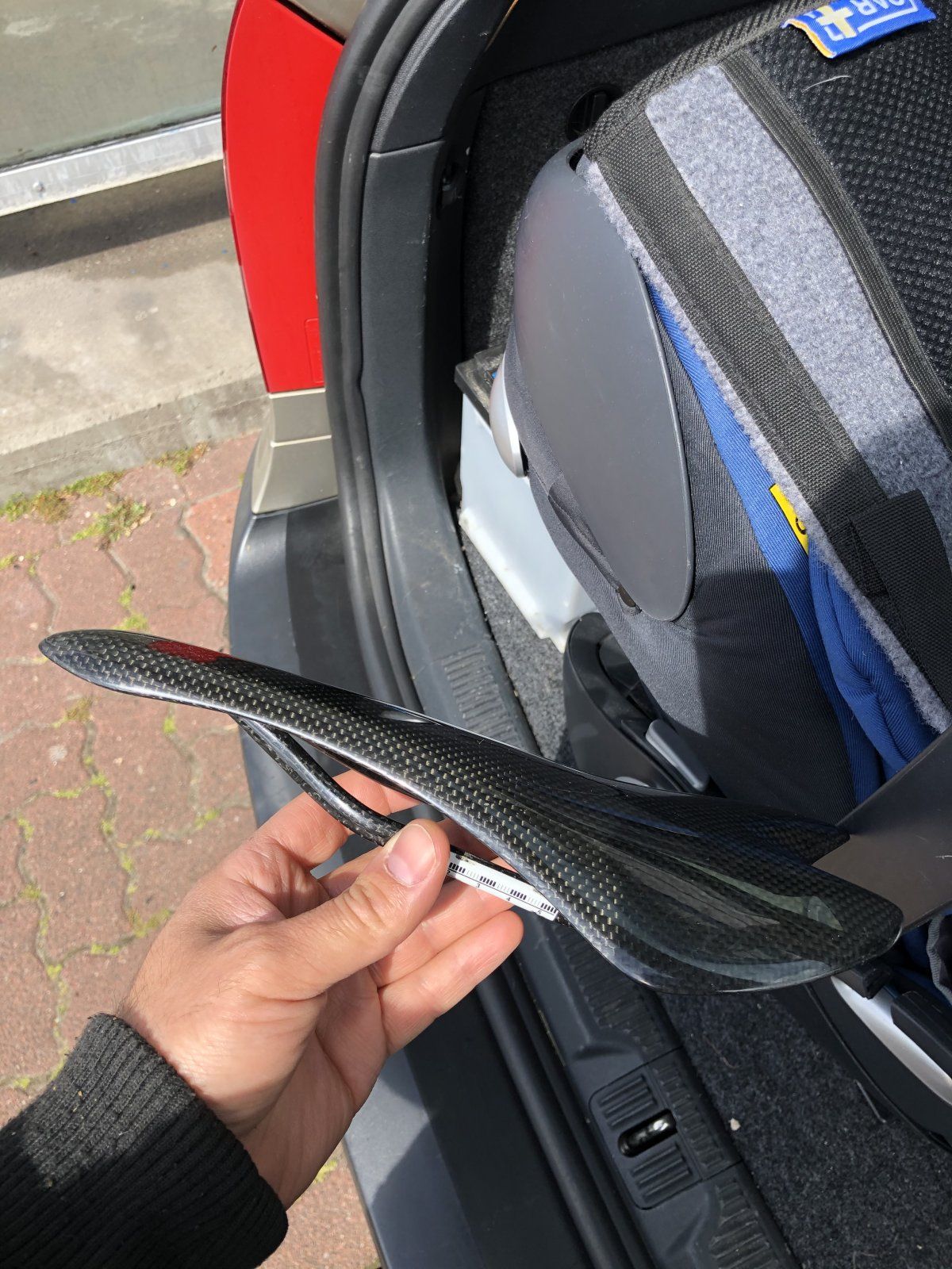

7. Sattel: Carbon

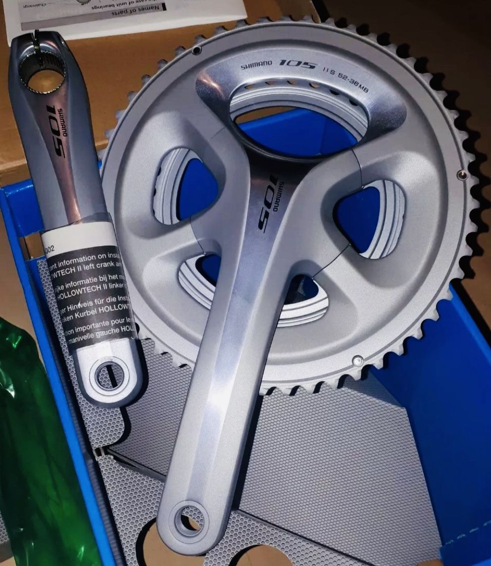

8. Gruppe: Shimano 105 5800 Silber 52/36T 11-28
9. Schalthebel: Shimano SL-RS700 2x11
10. Bremshebel: Shimano BL-R780

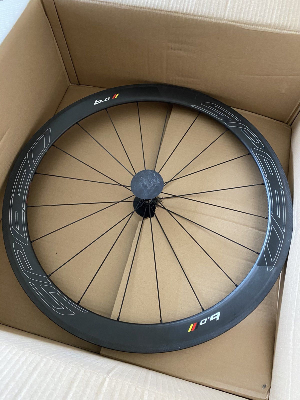

11. Laufräder: Veltec Speed 6.0 Carbon Set Tubular
12. Reifen: Coninental Grandprix 5000 28x622

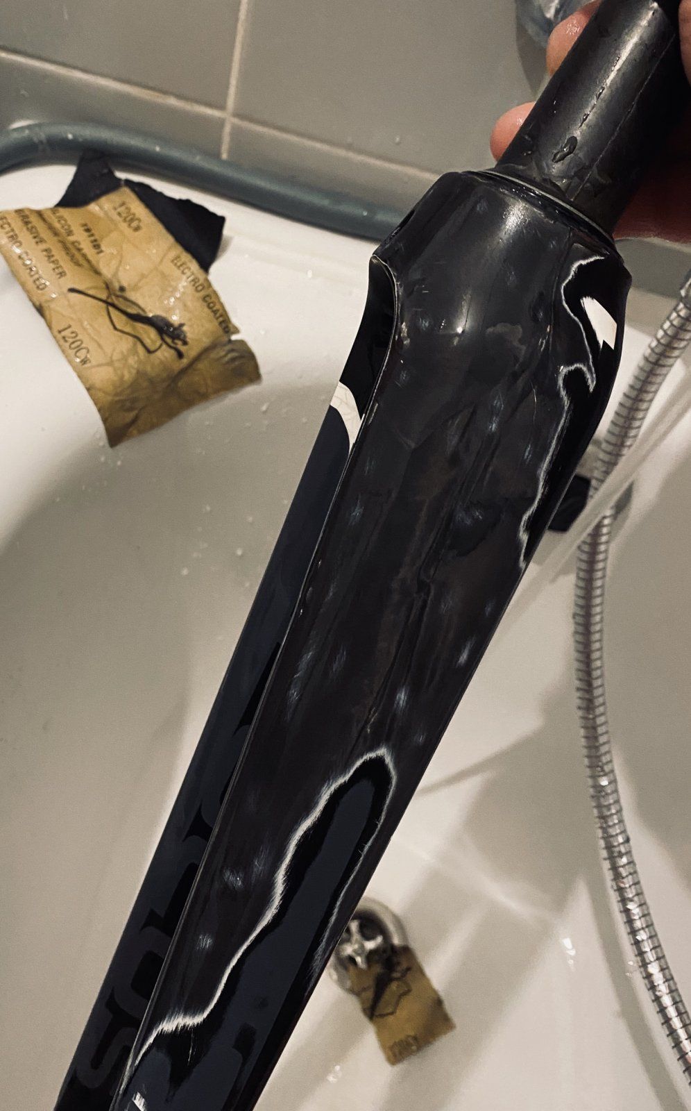

Vieles habe ich bereits da, einige Teile fehlen noch. Wie man unschwer erkennt, werden aktuell Rahmen und Gabel von der Farbe befreit und anschließend mit Klarlack überzogen, da diese Gebrauchsspuren haben. Der Rest ist nagelneu.

Welche ist die sinnvollste Lösung, um eine Shimano 105 Kurbelgarnitur an BB30-Rahmen zu montieren? Es darf ruhig die kostspieligere und beste Lösung sein.

Reinrassiger Rennradrahmen mit 60mm Carbon-Clinchern und einem überbreiten MTB-Lenker? Oh je. Warum macht man denn sowas? Auf das Rad werden höchstens 25mm - evtl. 28mm - Slicks passen, das ist dann kein Hybrid, sondern ein Rennrad mit MTB Lenker.

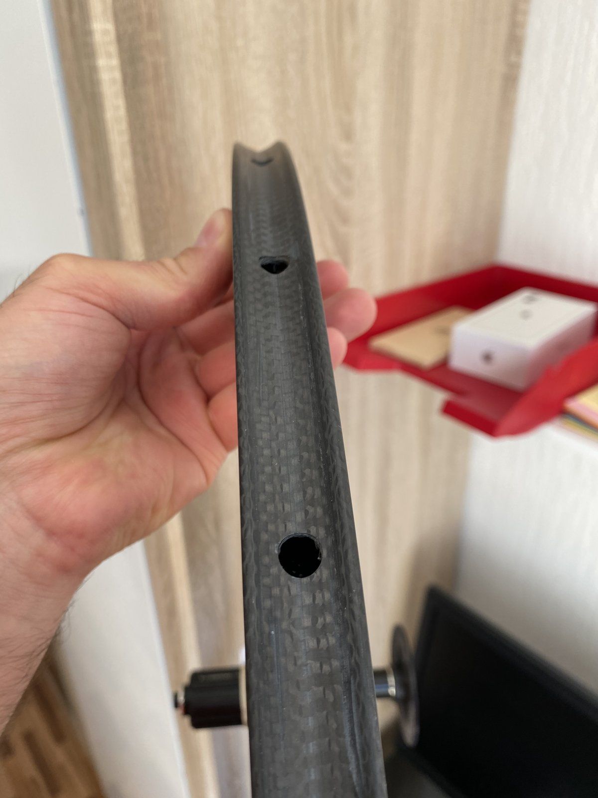

Die Laufräder sind übrigens nicht "tubular".
„Carbon Clincher“
da kann wahres dran sein, denn der Händler versicherte mir, dass sie tubular sind, jedoch habe ich dazu nichts im Netz gefunden. Wir erkenne ich es am Laufrad selbst, welche Ausführung es ist?
„25, max. 28er Reifen
das habe ich auch berücksichtigt. Jedoch würde ich gerne 30 fahren. Bekommt man das aus Erfahrung mit den Felgenbremen BR-5800 hin, wenns der Rahmen erlaubt?
Ich persönlich präferiere, aufrechter zu sitzen und breiter zu greifen, daher der Lenker. Zuletzt war die Optik ausschlaggebend, welchen Lenker ich nehme. Und die Komponenten sollen möglichst aus gleicher Familie kommen.
Sind Laufräder für Schlauchreifen, wenn ich das richtig interpretiere.
Hat jemand eine Idee bezüglich der Kurbelgarnitur auf BB30? Danke
