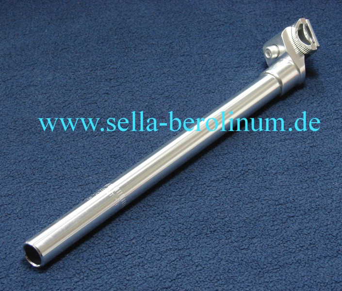

  2. Alu-Patent-Sattelstütze (25mm), um den Kolben loszuwerden und einen neuen Sattel in klassischem Look anbauen zu können

Bei der Sattelstütze rate ich, erstmal zu schauen, ob der Klemmschlitz hinten am Sitzrohr gerade ist (Schlitzkanten parallel). Positivenfalls nimm einen ordentlichen Messschieber und mis genau den Durchmesser der Stütze (bzw. lies den Wert ab, der mit etwas Glück eingra4t ist, wenn du die Kerze ausbaust). 25 mm klingt mir komisch, das sollten eigentlich etwas mehr sein, oder auch etwas weniger, franz. Rahmen sind ja für 24,0 mm bekannt. Hier kann ich mir aber durchaus 25,4 oder sowas in er Art vorstellen.

@Bonanzero: mit den 24mm bei der Sattelstütze hast du wohl recht. Hab nochmal gemessen, sowohl die eingedellte Stütze als auch den Schaft. Leider nur mit Lineal.
Das wird schwierig, 24 mm Patentstützen werden auf dme Markt schon scharenweise von Diamant-Fahrern ebgegrast, die ihre Stahlkerzen ersetzen wollen und dazu mur franz. 24 mm-Stützen nehmen können. Aber viel Glück bei der Suche.

Sattelstützen gibt es auch bei Goldsprint, da werde ich mal direkt in den Laden gehen.

Die billigen langen Stützen sind nicht hübsch, es sei denn, du schleifst die Drehrillen noch schön glatt. Der klobige Klemmkopf bleibt aber trotzdem. Such lieber nach einer "echten" 24 mm Stütze. Aber abgesehen davon, ist eine Kerze auch nicht verkehrt, denn da kannst du auch Sättel mit doppeltem Gestell und Sattelfedern montieren, das lässt einfach viele Möglichkeiten offen. Gerade wenn der Sattel, wie gewünscht, breiter sein soll.
