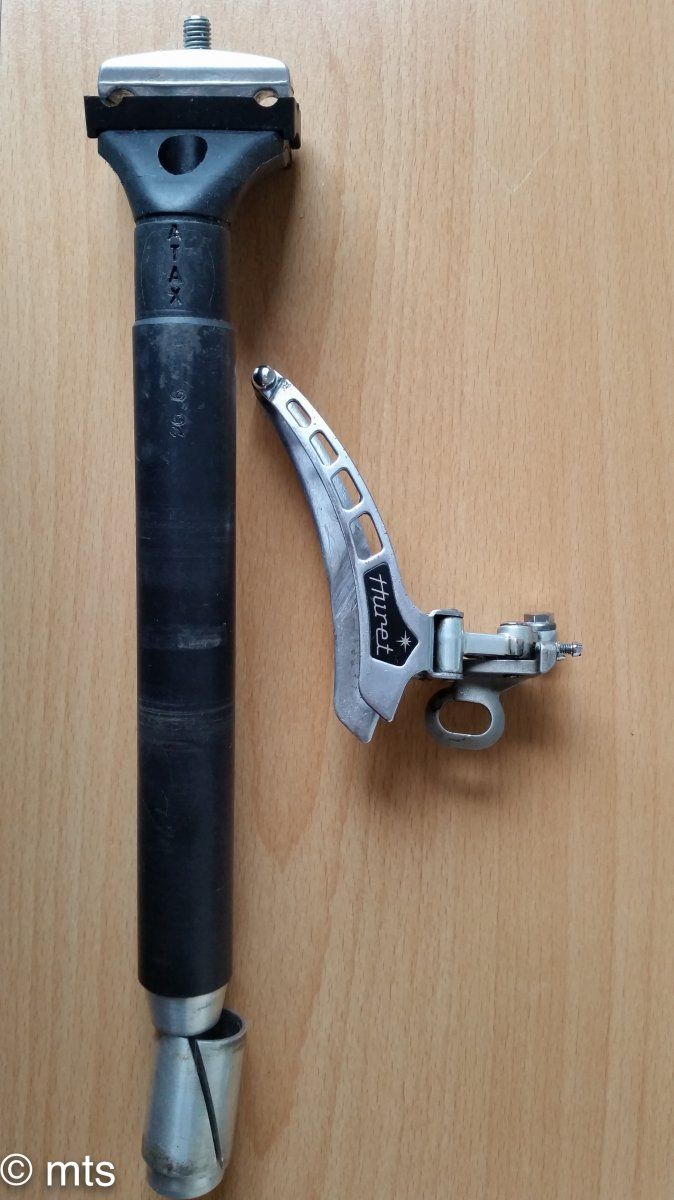

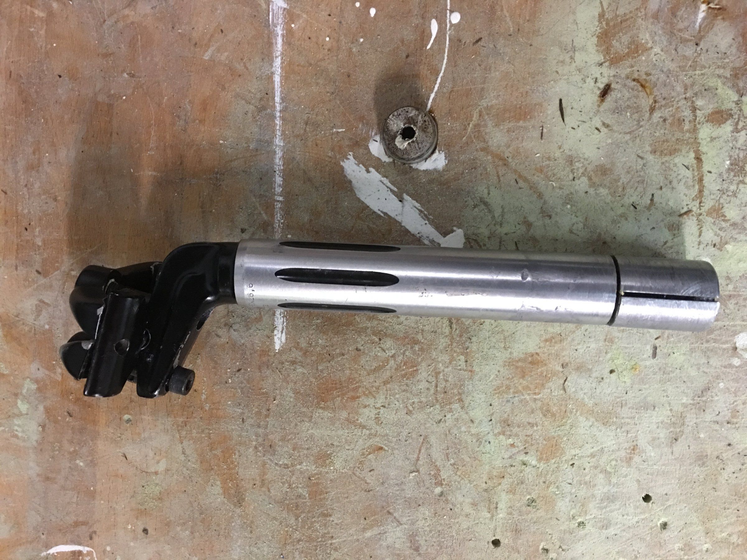

Hab mal n' paar Details geknipst. Vielleicht helfen die Bilder ? Die Sattelstütze ist von Rubis 983, sagt mir nix. Euch?

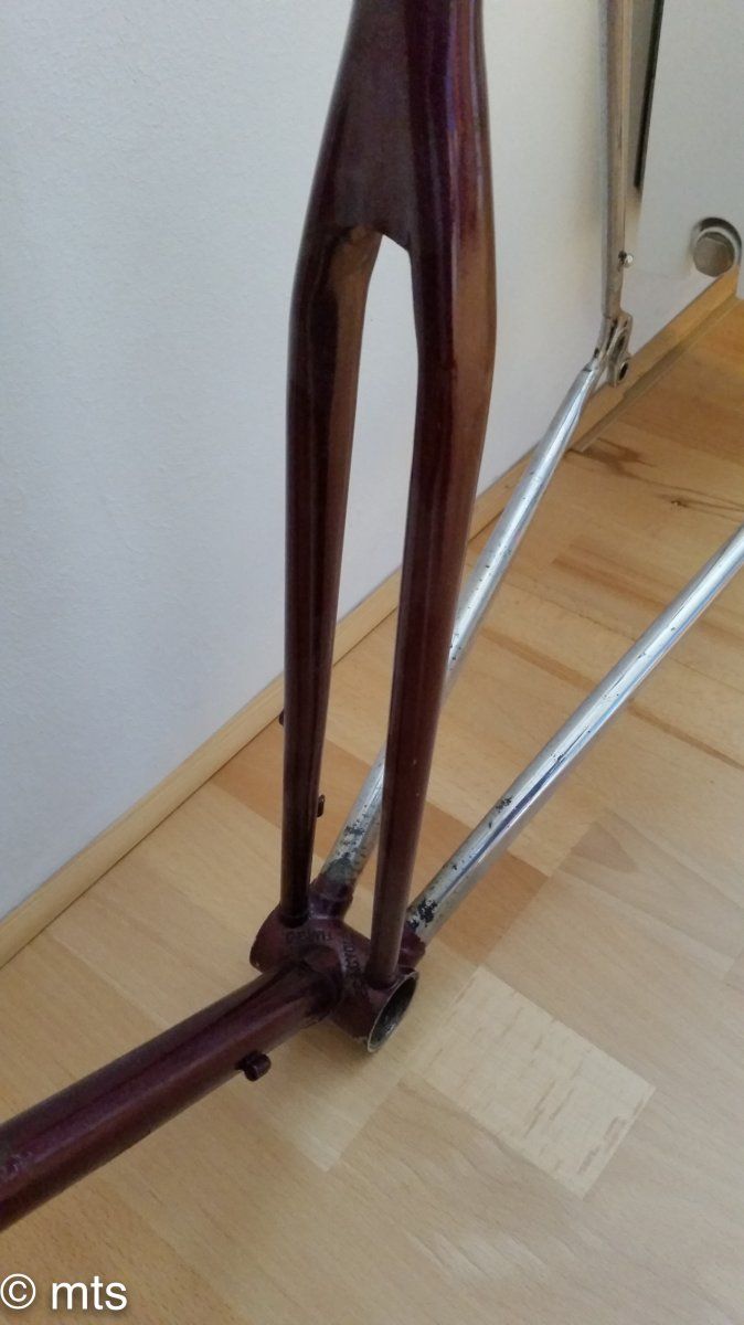

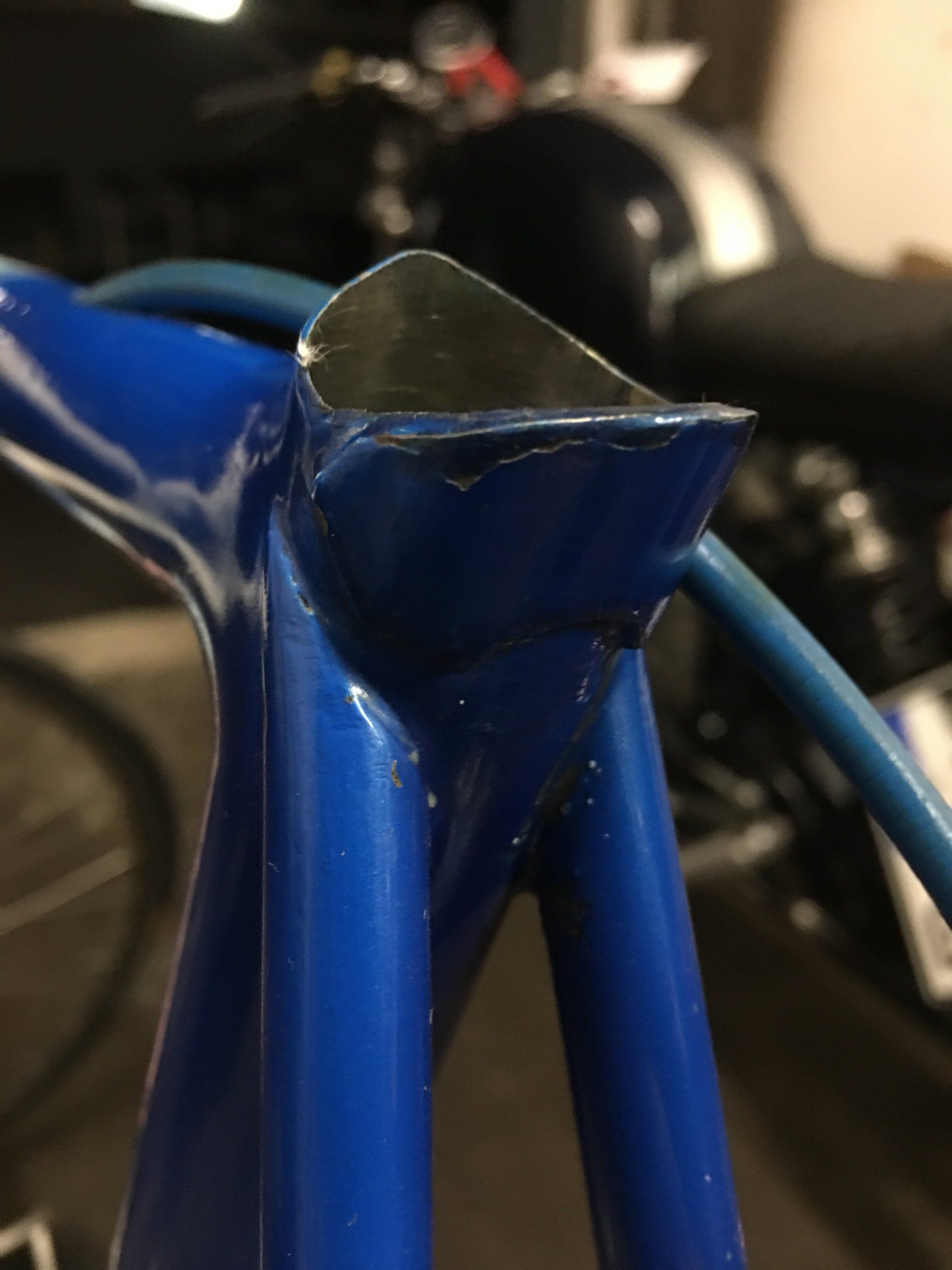

Außerdem hat mein Rahmen so eine Art Flicken bzw Verstärkung am Sattelrohr. Siehe Bild, gibt es die bei Euch auch?

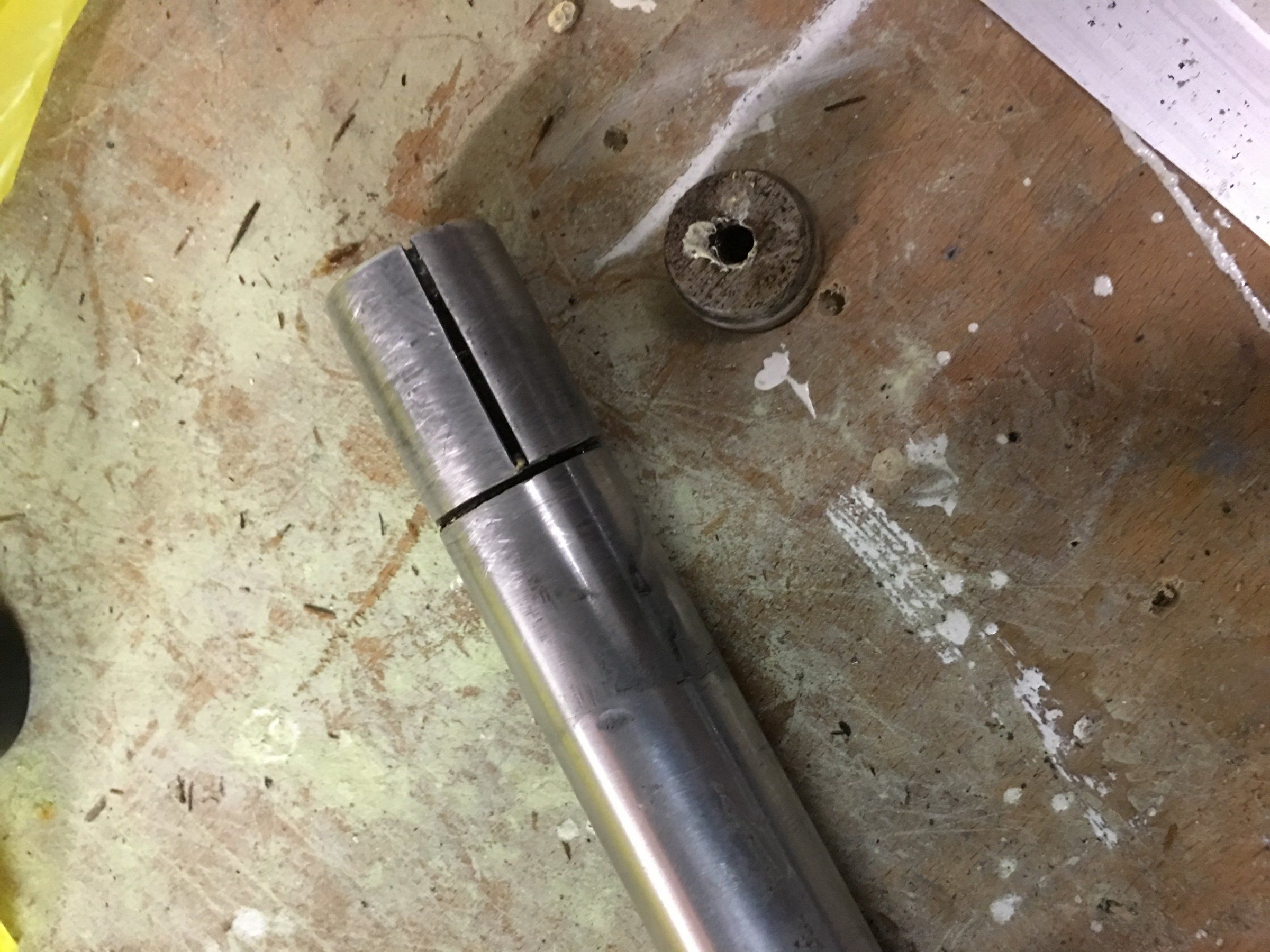

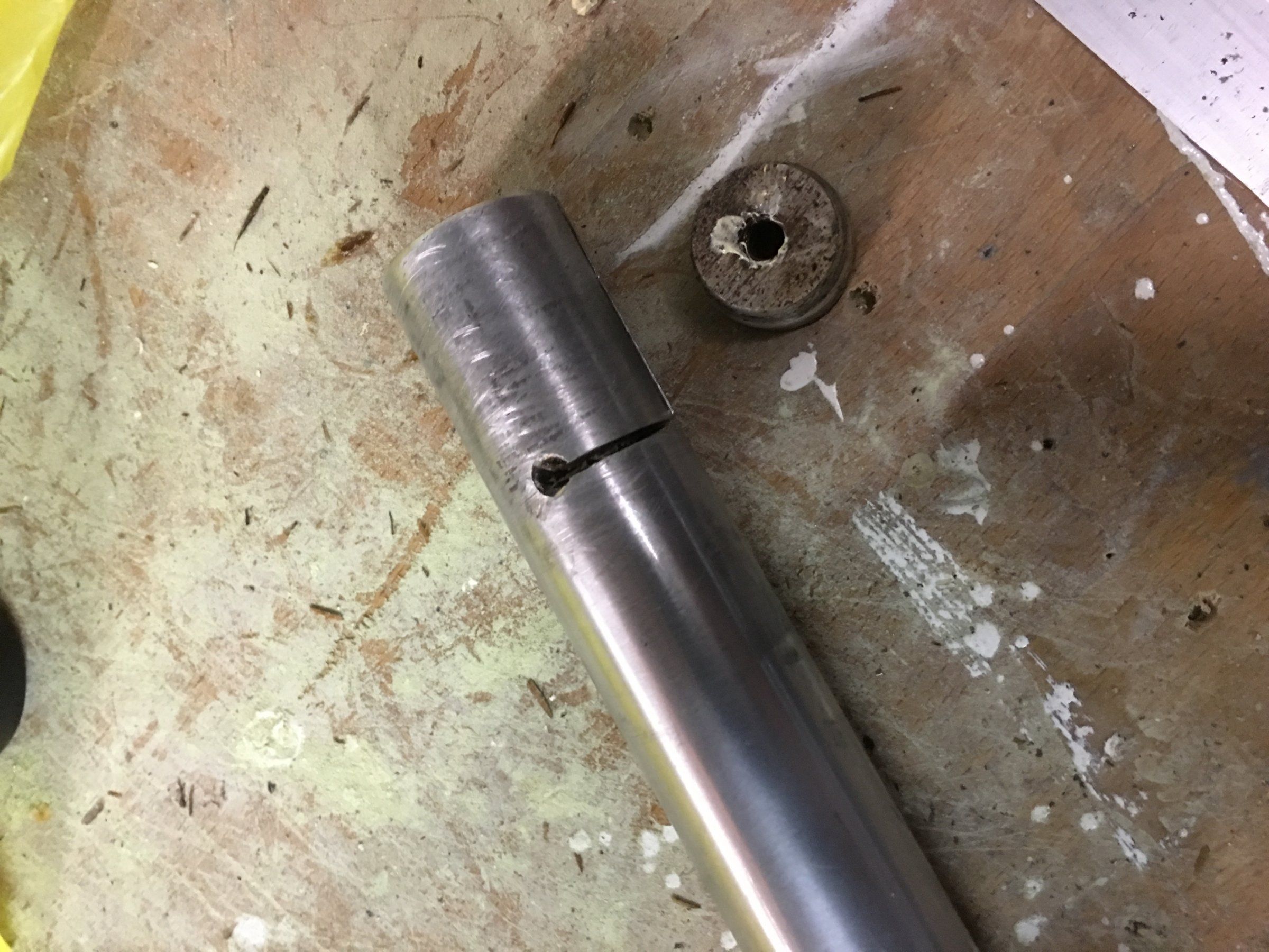

kannst du den konus mal im Profil zeigen?
Du kannst doch direkt über dem geschlitzten Teil schräg wegsägen.
Machste den Keil halt bissl länger (Keil nach vorne!)...egal, mach wie de denkst.
Es is halt schon sehr aufwändig, die Spreizklemmung anzupassen, da du auch das Innere der Stütze passend bearbeiten musst.
Wozu sollte man sich mehr Arbeit machen als notwendig, wenns eh keiner sieht.
Wenn de unbedingt ne Sonderlösung brauchst, bau dir doch ne Doppelkeilklemmung.

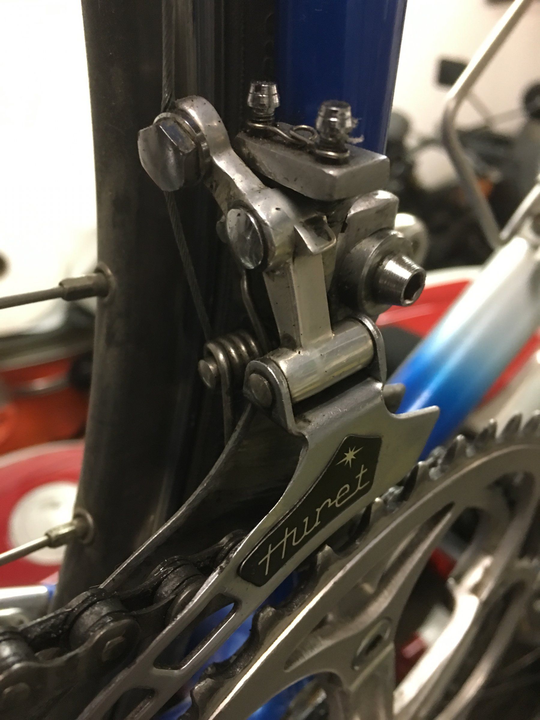

Die UWs gabs so net direkt zu kaufen, das waren alles Sonderanfertigungen.
Den Jubi gabs von Meca damals dazu, da gabs wohl ne Kleinserie.
Diese UWs wurden auch für die Rigis speziell angepasst.
Die Kinematik des UWs is ja selbsterklärend.

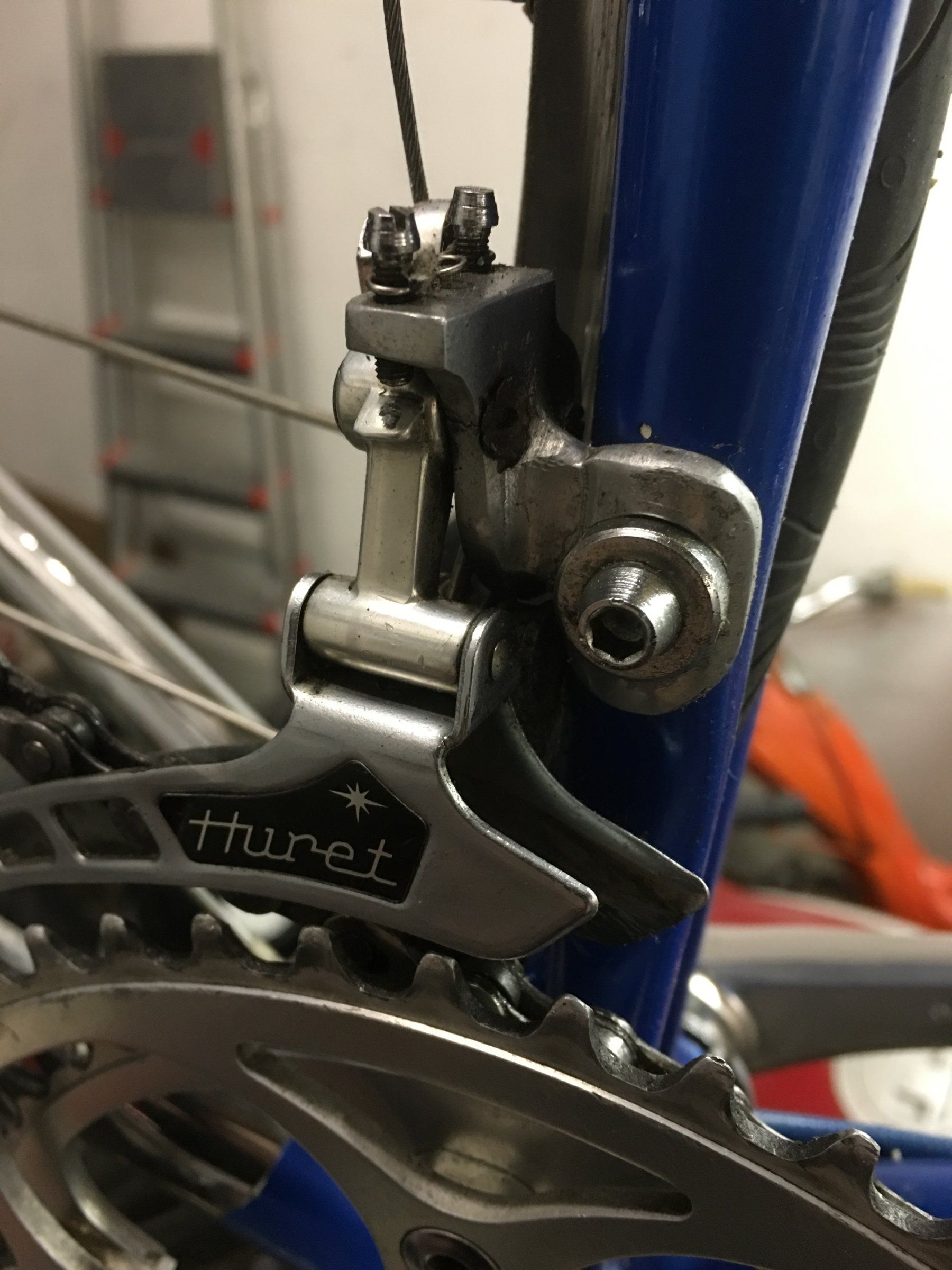

Du musst mit dem UW sehr weit ans Sattelrohr ran (s. Bilder oben).
Wahrsch gibts nur wenige UWs die bauweisenbedingt solch eine Fixierung wie bei obigem MK2 ermöglichen.
Die Stütze ist innen schon soweit fertig. die Senkung für die Schraube ist drin nur die Bohrung fehlt noch.
naja das mit dem Umwerfer werd ich auch probieren müssen wie gesagt ich hätte gerne den mavic, aber das der MK II auch geht ist doch immerhin ein gutes Zeichen und eben zumindest eine Alternative zum Jubilee
ja das ist plan A, plan B wäre @ObiWanKenObi mal zu fragen ob er mir seinen Adapter mal zum vermessen leihen könnte und einfach einen MK II verwenden.

Ja, Konus kann ich zeigen, dauert aber ein wenig, bin gerade etwas in Druck und weit weg von meiner Werkstatt.
