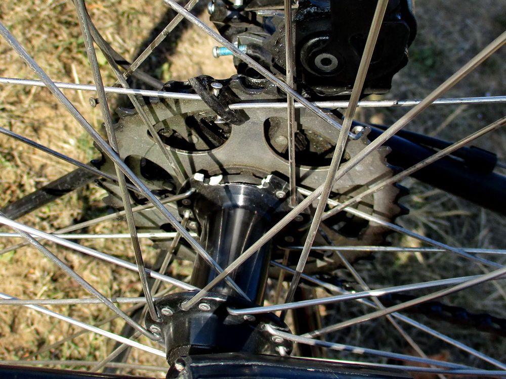

Mayday, kann ich mit diesem Nabenschaden noch weiter fahren?

Ich bin jetzt wieder zurück von der Werkstatt. Er hatte leider kein passendes Neuteil da, weder eine Nabe noch ein komplettes Rad. Dafür hat er das Rad seiner Frau geopfert, da dieses die richtige Felge mit richtigem Zahnkranz und Scheibenbremse hatte. Lediglich der Reifen musste getauscht werden, da ihrer zu breit für mein Rad war. Nach einer Stunde inkl. gemütlichem Plausch bei mitgebrachten Butterbrezeln war die Aktion beendet. Jetzt ziehe ich mich noch um und dann geht es ab nach draussen ins Schneetreiben auf die letzte Runde des Jahres.

So eine zerfetzte Nabe habe ich übrigens noch nicht gesehen. Ausgerissene Speichenflansche ja, aber komplett geborstene Nabenkörper....was es alles gibt!
Vor allem...
ist das eine Nabe aus faserverstärktem Kunststoff? Ich wüsste mal gern die Typbezeichnung (damit man sowas nicht versehentlich kauft).
Typbezichnung, nicht Hersteller.
Bei Shimano sollte die Bezeichnung mit FH-xxx beginnen.
Das Foto sieht irgendwie so aus, könnte jedoch am pulvrigen Dreck liegen.
Bei Shimano brechen bei Ultegra bekanntlich bei der Kassette auch die Spider aus CFK.
Bei der 105er Gruppe ist der Spider ein paar Gramm schwerer aber glücklicherweise aus Alu und nicht aus CFK. Dazu gibt es im Forum mehr als einen Beitrag.
Warten wir einfach mal ab, was der TE dazu schreibt.
Vor allem...
Wie ein Vorredner schon sagte, sieht man so etwas selten bis nie. Ob jetzt zuerst ein kleiner Riss oder ein rausgebrochenes Speichenloch da war ist egal. Das da nicht reagiert und weiter gefahren wurde, führte zu diesem extremen Schaden. Von daher würde ich nicht die Nabe per se als Problem ansehen.

Den Schadensfall (Nachtrag: von @Mathias74) würde ich so deuten:
Es ist eine Nabe ist für Scheibenbremsen.
Während die Felgenbremse die Bremskräfte über die Speichen in beide Flansche gleichmäßig einleitet, wird hier der Nabenkörper zwischen Scheibenbremse und Zahnkranz deutlich stärker verdreht. Beim Antritt findet Torsion in Gegenrichtung statt, wie bei einer felgengebremsten Nabe auch.
Bei dem Schadensbild sieht es für mich nach zwei Brüchen in folgendem Ablauf aus:
1. Der Speichenflansch auf der Zahnkranzseite ist ausgerissen.
2. Die Torsion bei der Bremsung hat mit den Riss erweitert und der Nabe den Rest besorgt.
Den Schaden hatte ich bei drei Kasetten-Naben auch schon, zuletzt diesen Sommer:
Damit bin ich nach Notreparatur noch zwanzig Kilometer gaaanz langsam nach Hause gerollt. Die Nabe hatte aber auch schon fiese Belastungen hinter sich.
Naben gehen nun mal kaputt, wichtig ist nur, ob man damit noch nach Hause kommt.
Bei Schraubkranznaben hatte ich dieses Problem übrigens nie. Da war dann halt von Zeit zu Zeit die Achse krumm / ab. Das hat aber auch immer zurück gereicht.
Die gefährlichste Situation hat man, wenn die Nabe schlagartig reißt, weil das bei einer Lastspitze geschieht.
Da hilft einem dann alles Fachwissen nix.

Den Schadensfall würde ich so deuten:
Naben gehen nun nun mal kaputt, wichtig ist nur, ob man damit noch nach Hause kommt.
Die gefährlichste Situation hat man, wenn die Nabe schlagartig reißt, weil das bei einer Lastspitze entsteht.
Da hilft einem alles Fachwissen nix.
Eine Nabe für Scheibenbremse???
Er schreibt an drei Kassettennaben.
Die Gezeigte ist offensichtlich non-Disk.
