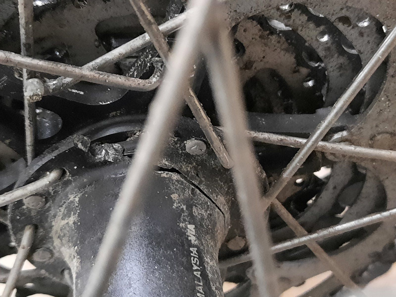

Hallo zusammen,
eine totale Katastrophe:
ich habe eben mein Fahrrad für die letzten 125km für die Rapha festive 500 richten wollen und mit Schrecken diesen Schaden an der Nabe feststellen müssen:
Jetzt weiß ich auch wo dieses gelegentliche Klimper-Geräusch herkommt, was ich auf den letzten Touren hin und wieder zu hören bekam. Das war eine der beiden losen Speichen. Das ist verrückt mit den Rädern, ich hätte die ganze Zeit schwören können dass dieses Geräusch von vorne kommt...
Aber zurück zum Thema, ich habe inzwischen herausgefunden, dass meine Fahrrad-Werkstatt tatsächlich morgen vormittag nochmal geöffnet hat. Angenommen, er hat keine passende Nabe oder komplettes Laufrad vorrätig, was meint ihr, kann ich mit dem Schaden die Festive abschließen? Die Abfahrt von meinem Hausberg würde natürlich deutlich gemäßigter ablaufen, wenn ich dann unten in der Rheinebene bin, habe ich eigentlich größtenteils vernünftig asphaltierte Radwege und Straßen vor mir. Es gibt 2-3 Passagen, da gibt es ein paar Schlaglöcher und Asphalt-Flickenteppiche wo ich natürlich jetzt noch mehr aufpassen würde.
Ansonsten gab es weder in der Vergangenheit noch auf dieser Tourenplanung irgendwelche Sprünge über Bordsteine, Wurzeln oder sonstige punktuelle Spitzenbelastungen.
Was meint ihr?

Irgendwann zerlegt es die Nabe komplett und du fliegst auf die Schnauze. Wann genau dieser Zeitpunkt ist, kann keiner sagen, das kann morgen auf dem ersten Kilometer passieren oder erst nächtes Jahr.
Ist das dir das Risiko wert?
Leute, der lacht sich schlapp über die Antworten. Da sind mindestens zwei Speichenlöcher rausgebrochen, die losen Speichen sieht man. Also ganz abgesehen vom Riss in der Nabe, ist das LR instabil und eiert gewaltig rum.

Die Nabe ist hin, von der Felge, nach der Du gefragt hast, gibt es leider kein Bild, um deren Zustand zu beurteilen. :D :cool:
Der Händler wird dir vermutlich ein neues Laufrad verkaufen.
Wenn du kannst, baue das alte Laufrad aus, demontiere Reifen, Schlauch und die Kassette. Denn für die Montage wird es morgen knapp.
