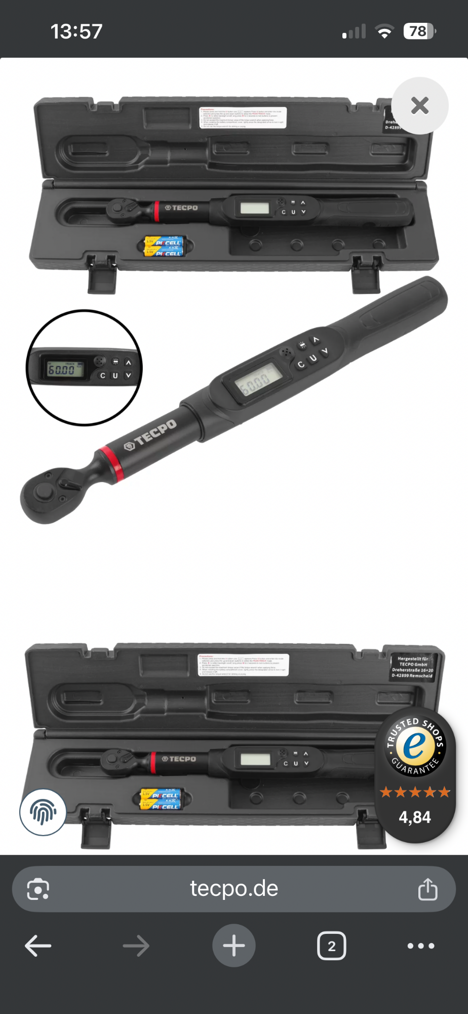

Ich empfehle einen digitalen Drehmoment Schlüssel. Den kann man auf zwei Nachkomme Stellen einstellen. Werde ich mir besorgen, dann kann ich künftig immer 0,01NM drunter bleiben und bin dann auf der sicheren Seite.
(Kann Spuren von Ironie enthalten)
