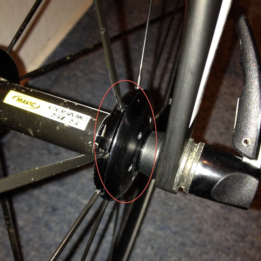

Es gibt aber eine Sache die mich mächtig stört.
Da ich kein Experte bin, bitte ich meine Ausdrucksweise zu entschuldigen.
Bei der 2 und 3 Ausfahrt war es feucht auf den Landstrassen und Nässe wurde hochgewirbelt.
Kurz danach ist mir dann ein schleifendes, klingelndes Geräusch aufgefallen.
Kurze Nachforschungen :cool: haben ergeben, dass die Geräusche von den Tellern zum Einstellen des Lagerspiels der Laufräder kommen.
Feuchtigkeit und winzige Sandkörner geraten zwischen diese Aluminium-Tellern und erzeugen durch die Drehbewegung diese schleifenden, "klingelartigen" Geräusche.
Es hört sich verrückt an, aber diese hohlen Aluminium-Teller verstärken unheimlich Geräusche. Das merkt man schon, wenn man mit dem Finger dagegen schnippt.
Wenn sich die Räder wieder trocken gefahren haben, ist wieder alles gut.
Aber das kann's ja nicht sein. :rolleyes:
Meine Ksyrium Elite sind anders abgedichtet, haben nicht diese "Teller" und sind somit unauffällig.
an meinen 2011er cosmic SL muss ich gelegentlich die speichenaufnahme der hinterradnabe antriebsseitig ölen, da bimmelt es sonst nach regenfahrten. das hatte ich auhc noch bei keinem anderen laufrad.
