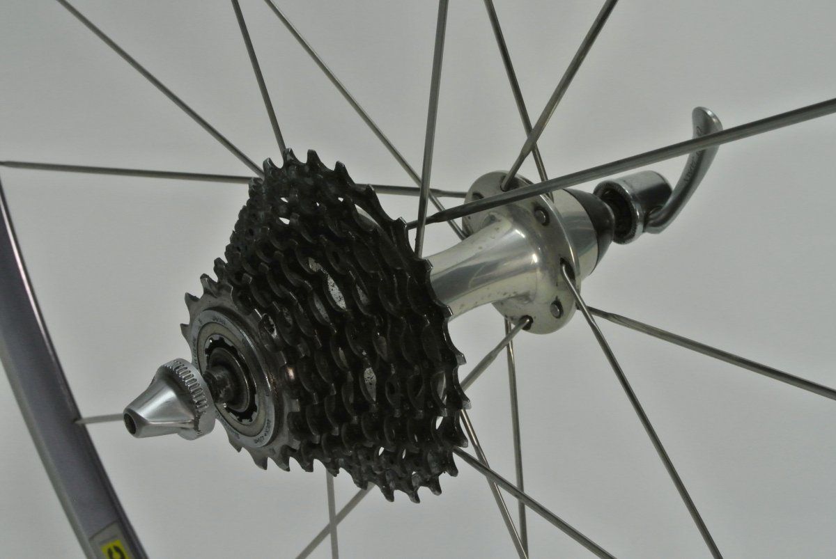

Mavic Cosmic 1 Gen Lager Hinterrad einstellen
Diese hier
Ich meinte die Laufräder, die funktioniert haben. Kannst du ein Bild mit Kette davon machen?
Sehr schönes Rad übrigens ...
Das erste Bild ist das andere Laufrad und wo die Kassette drauf ist sind die Mavics
Ja steht links zu weit raus. Ich hab sie so gekauft. Aber die Kappe sieht so aus als hätte jemand sie Mal abgemacht. Wie kann ich das Lager drehen ?
IIRC hat die Nabe eine Alu-Hohlachse auf die links und rechts Endkappen aufgeschraubt sind.
Vielleicht hat einer beim Zusammenbau die Endkappen vertauscht.
Da ich die Nabe selber nie selbst zerlegt habe und auch keine Anleitung/Explosionszeichnung dazu finde, sind das alles nur reine Spekulationen von mir.
