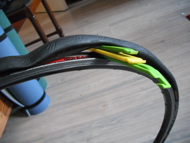

also mim reifenheber hab ichs versucht, der is durchgebrochen
nun liegt der reifen auf der heizung vllt weitet sich der draht ja dann ein wenig, aber muesste ein wenig viel sein damits klappt -.-
und meine daumen brennen auch schon gut
