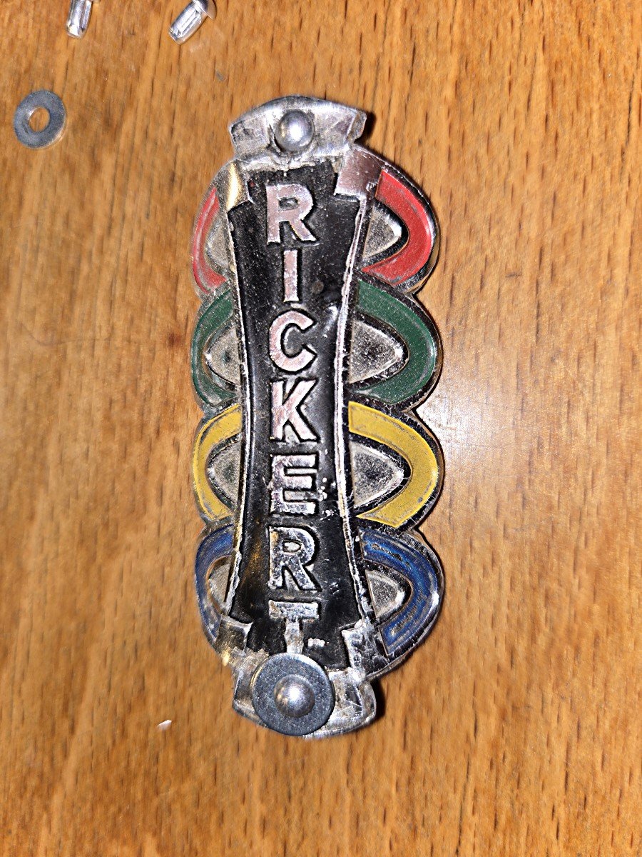

Schön langsam wird's zum Thema, ergo mal Euch gefragt was Ihr so für Ideen habt.
-) Plakette dürfte vermutlich mal ausgebohrt worden sein. Je nun, ist so.
-) Kerbnägel finden war gar nicht so einfach, letztendlich dann beim Abziehbilderservice fündig geworden.
-) Leider fallen die Kerbnägel durch. Oben hat's gerade noch minimal aber nicht wirklich Halt, unten gar nicht.
-) Selbst meine kleinste Beilagscheibe im Fundus ist zu groß, und beiarbeiten stelle ich mir sehr schwierig bis unmöglich vor, würde sowieso mehr als bescheiden aussehen. Mal ganz abgesehen davon ob die Kerbnägel dann überhaupt noch ordentlich halten können - da kenne ich mich gar nicht aus.
Also, Bitte: Wie bekomme ich die Plakette sicher und unverlierbar an den Rahmen? Idealer Weise mit ohne Kleben oder so.
Kerbnägel mit größerem Kopf wären natürlich die Lösung, habe ich allerdings bislang nicht gefunden.
Dank und Gruß aus dem Wein/4, André.
Welchen Durchmesser haben denn die Bohrungen in der Plakette und im Steuerrohr?
Ohne Angaben wird es etwas schwierig einen guten Tipp zu geben.
Eventuell aber könnte so etwas doch funktionieren:

Es gibt heute wirklich gute Flüssigmetall Kleber, wo man die Bohrung von der Plakette mit verschließen kann, und neue Bohrung setzen.
Alternativ ein dünnes Trägerblech anfertigen, und die Plakette aufkleben, und mit Kerbnägel befestigen .
Evtl gibt es bei Velo Klassik Kerbnägel mit größeren Kopf.

Der untere mit der Scheibe ist nix für die Ästheten hier.
Klopf den Teil des KerbNagels, der im SteuerRohr sitzen muss etwas breitplatt, sodass er hält.
Zur Sicherheit noch ein wenig T7000 HandiKleber/ MontageKleber o. Ä. zwischen Plakette und Rahmen.

Geht so wie ich es verstanden habe, um den Kopf des Kerbnagel, der durch die Plakette rutscht, nicht im Rahmen zu lose?
Stimmt - vergessen: 2,5 x 5 haben die Nägel.

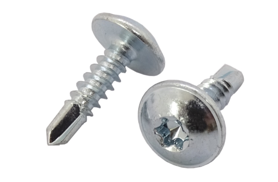

Nein, ist doppelplusunschön. Sorry.

Das ist ein guter Ansatz, Danke.

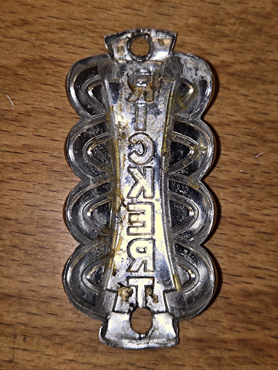

Plakette ist gestanzt, hat also ein wenig "Luft" an der Rückseite. Dürfte Alu sein - zumindest hält sie nicht an einem Magneten. Sehr dünne Alu - Druckplatten habe ich im Fundus, könnte also als Brücke funktionieren.
Welchen Kleber genau hast Du da im Fokus, wäre nett wenn ich da auf Erfahrungswerte zurück greifen kann.
Meine Rede - das geht gar nicht.
5 mm hat der Kopf - die beiden Bohrungen teils deutlich mehr. Ob ich da den Kopf - auch wenn er Alu ist - so viel breit geklopft bekomme - mal abgesehen davon wie das dann aussehen mag?
Montagekleber o.ä. möchte ich nach Möglichkeit vermeiden.
Genau. Im Rahmen passt der Kerbnagel.
Ggfs. - falls es Kerbnägel mit größerem Kopf überhaupt gibt - die Bohrungen im Rahmen entsprechend aufbohren lassen? Strukturell wird das ja wohl kaum eine Schwächung darstellen.
Vielen Dank für Eure Überlegungen. :daumen:
Hä " aufbohren lassen" das solltest du selber hin bekommen
Ramenschlosser sind auch nur Handwerker

Aus welchem Material besteht die Plakette? Kann man da vielleicht eine Unterlegscheibe oder ein Stück Blech einlöten, anstelle des Klebens? Dann wäre das Loch wieder kleiner.
Ich habe meine "Raleigh Nottingham,England" Plakette mit Silikon angeklebt, weil sie "integrierte", von außen nicht erreichbare Stifte hatte, die im Steuerrohr einfach platt geklopft waren. Diese mußte ich von innen abschlagen. Im Internet habe ich keine bessere Lösung gefunden. Wenn ich muß, löse ich meine Plakette mit Silikonentferner wieder.
