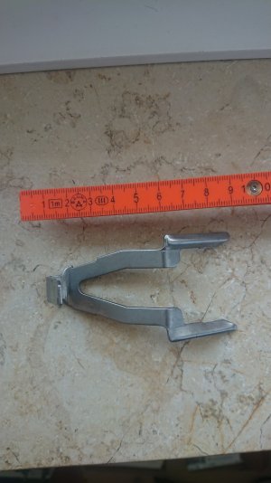

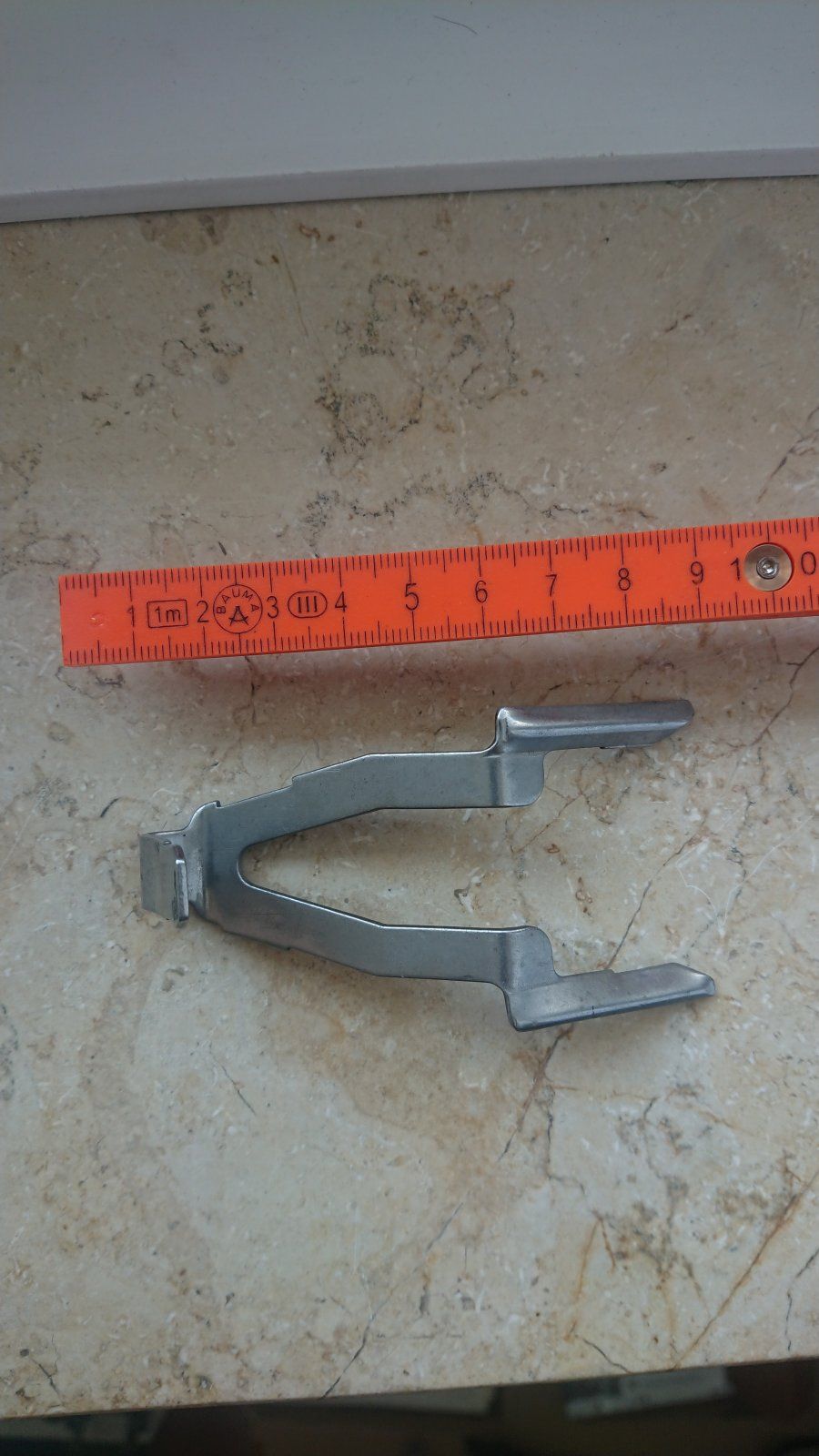

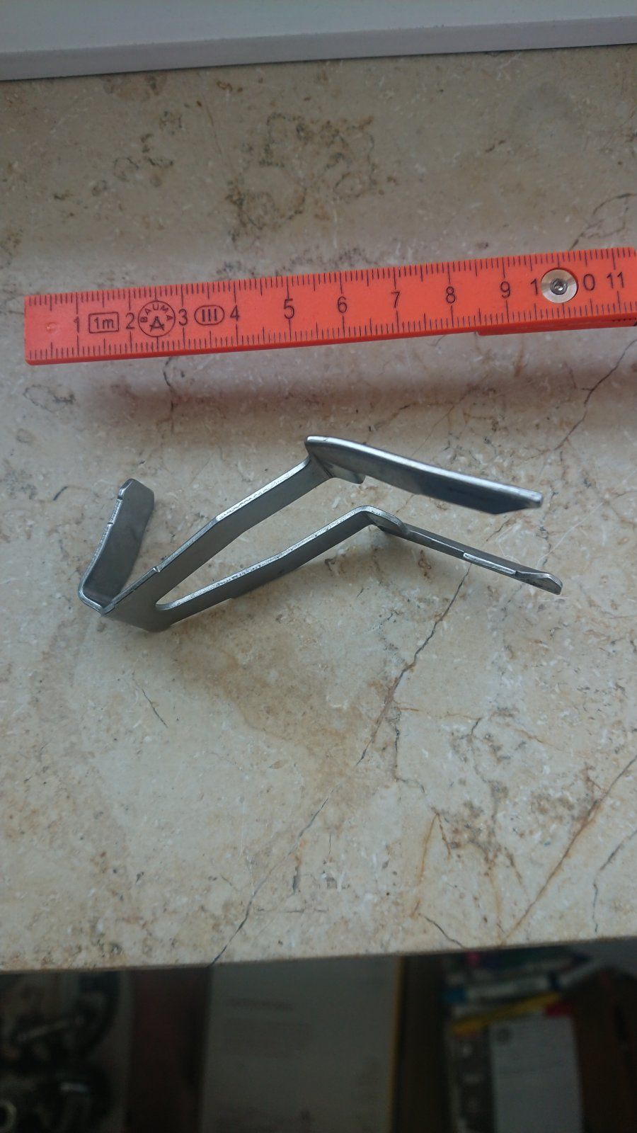

Was ist denn das für ein Teil? Jemand eine Idee?

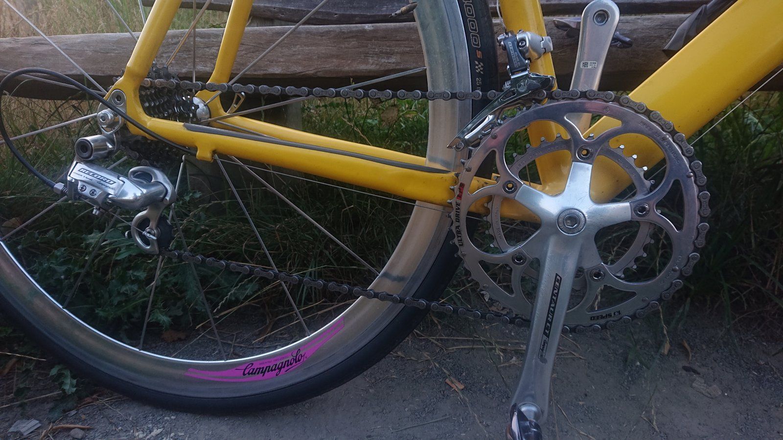

Ausserdem sitzt der Umwerfer auch viel zu hoch.....ob
das allerdings mit den Schleifgeräuschen zu tun hat,
ich würde auch eher die Kette verdächtigen.
Der war schon tiefer, zu tief, jetzt vielleicht auch zu hoch, das ändere ich auf die Mitte.
Die Schraube kommt aber wieder rein, oder?
Frage für einen Freund...
Schraube?
Die Begrenzer?
Das passt so, wahrscheinlich wegen der zu breiten Kette?

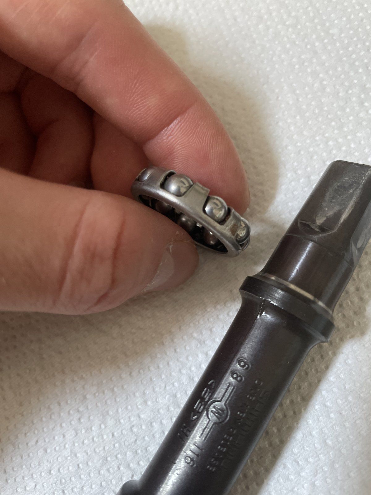

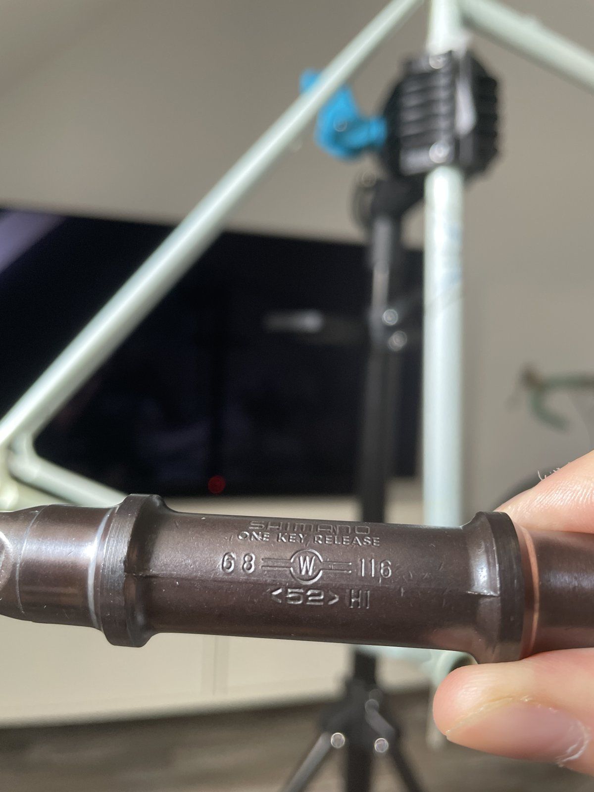

Woran erkenne ich, welche Seite des Lagers links und welche Seite nach Rechts gehört?
Schleifgeraeusche konnte auch vom schrabbeln der Kette am großen KB kommen
und sitzt der Umwerfer hoch schwabbeltet sie Kette an der hinteren Umwerferrolle
deshalb vorderes Umwerferblech/-Carbon 1-2 mm über den Zaehnchendes des großen KBs und keine zu großen Unterschiede bei den KBs

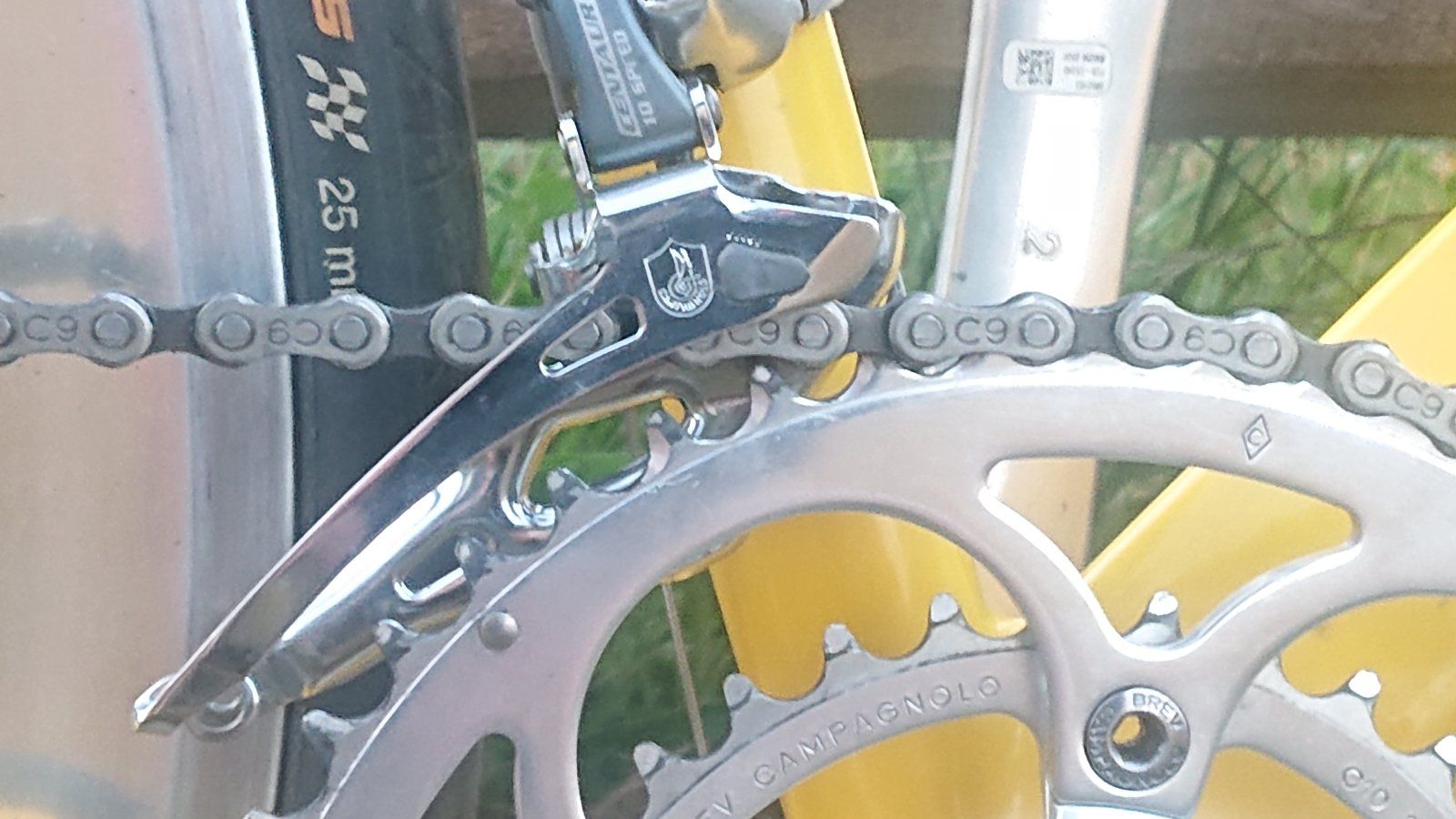

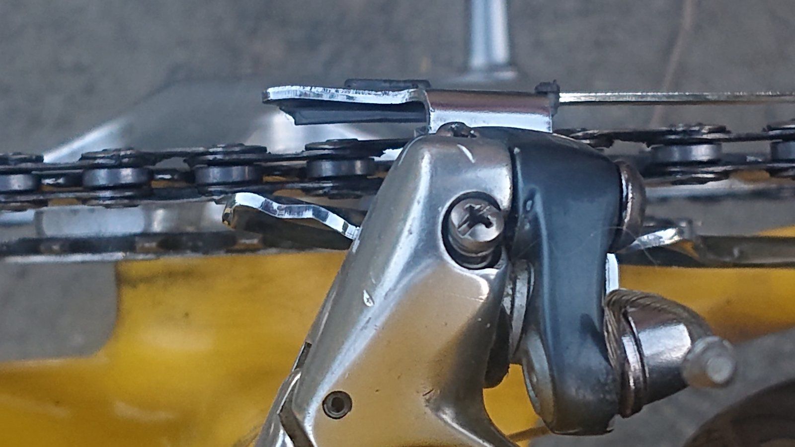

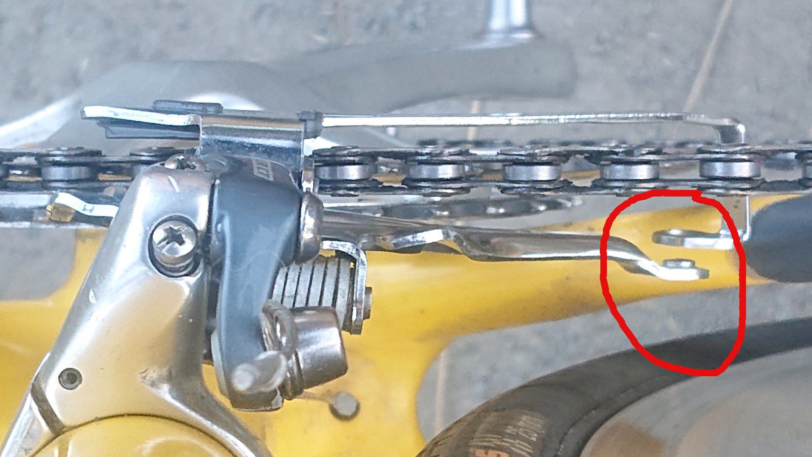

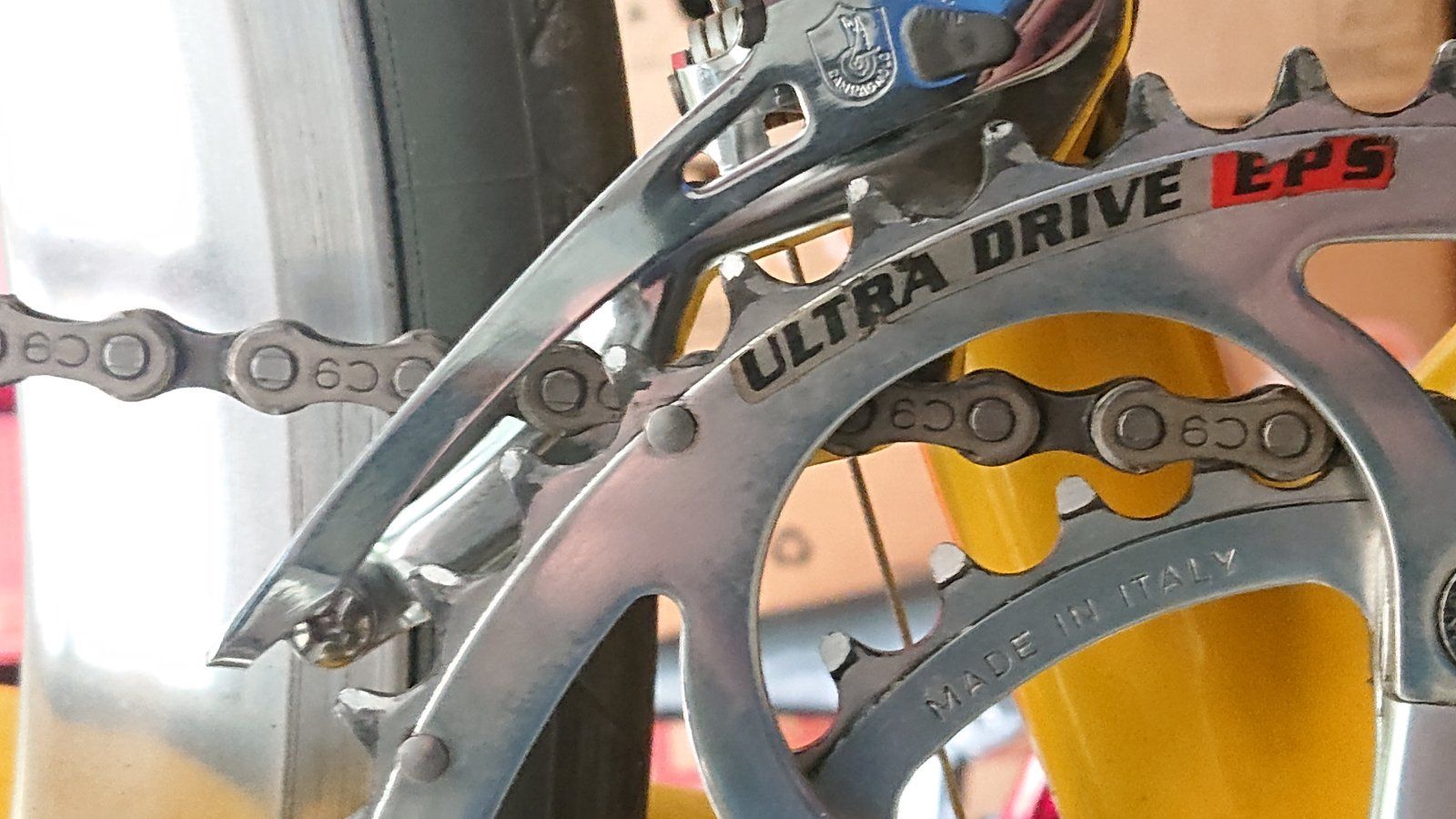

die kette schliff immer an den leitblechen.
wegen ct mit 16z differenz der ct werfer.
jetzt stimmt die höhe vom uw über dem großen blatt, der schaltvorgang ist perfekt, weil die kette aber in einer anderen gasse im umwerferkäfig läuft, schleift sie jetzt dafür, wenn sie hinten auf den drei größten ritzeln läuft. das liegt daran, daß der schwenkbereich durch das sitzrohr begrenzt wird, an der hebelei vom umwerfer muß ich 1 mm schleifen.
die campa c9 ist 7 mm breit, eine shimano 10f kette, die ich gerade aussortiert habe, mißt 5,9. da liegt klar die lösung, aber ich hab jetzt ehrgeiz...

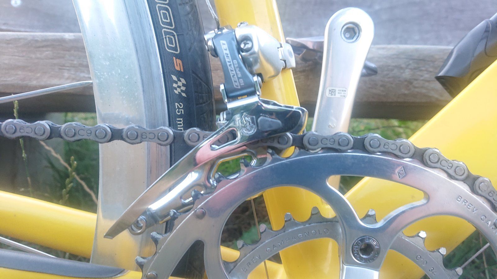

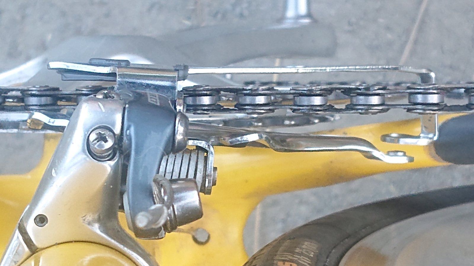

so, ich hab hier ne ähnliche frage oder merkwürdigkeit, vielleicht hat ja jemand ne idee:
ursprünglich verbaut war eine kpl. campa record 9f mit der 39/53 kurbel, kette campa c9. wegen der chronischen lk130 allergie hab ich auf das gleiche innenlager eine centaur ct 10f mit 34/50 verbaut. das hat mit dem record umwerfer nicht geschmeidig geschaltet. also hab ich einen 10f centaur ct umwerfer verbaut. der schaltvorgang ist perfekt, aber ich muß jetzt den umwerfer an beiden enden der kassette wegen schleifgeräuschen trimmen, das war bei dem alten setup mit der 39/52 nicht nötig. der werfer ist neuwertig, kann eigentlich nicht krumm sein.
begrenzer sind so eingestellt, daß mit dem großen blatt alle ritzel ohne schleifen fahrbar sind, mit dem kleinen die größten 6.
wer hat eine idee?

Hast du das Innenlager auch getauscht? Record braucht 102mm, Centaur 111mm.
Ansonsten kannst du den 10f-Umwerfer auch einfach durch Rausnehmen des Plastikklipsis zu einem 9f umbauen.
das lager ist geblieben, kettenlinie ist vielleicht 1mm enger, glaube jetzt nicht an die notwendigkeit von 111.
wegen q gefällt mir das so.
der klipsitip ist gut!
das probiere ich!
