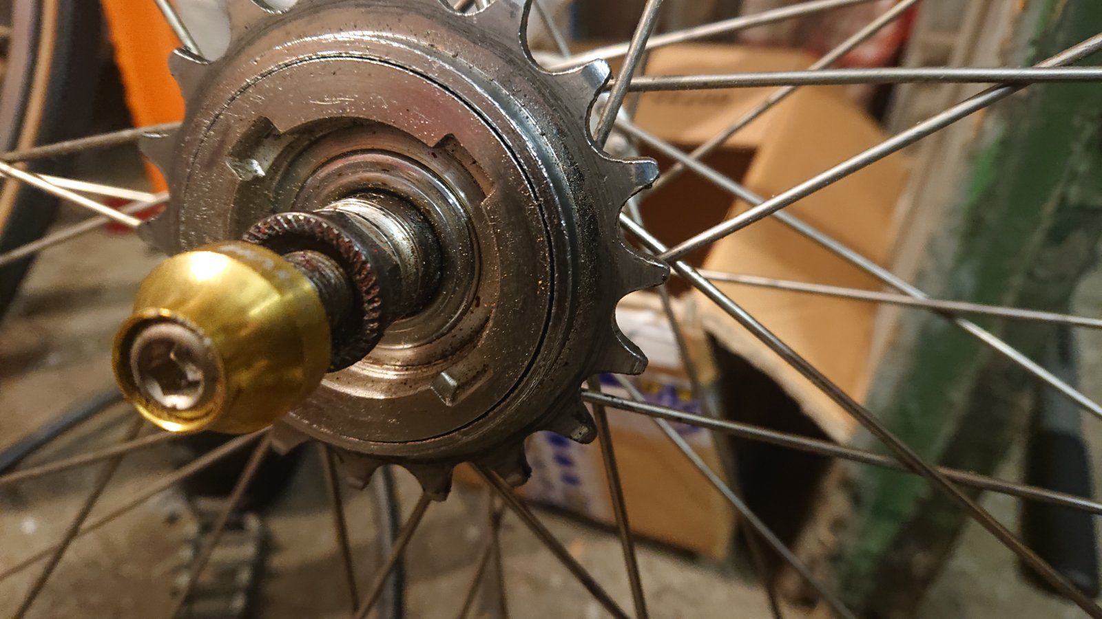

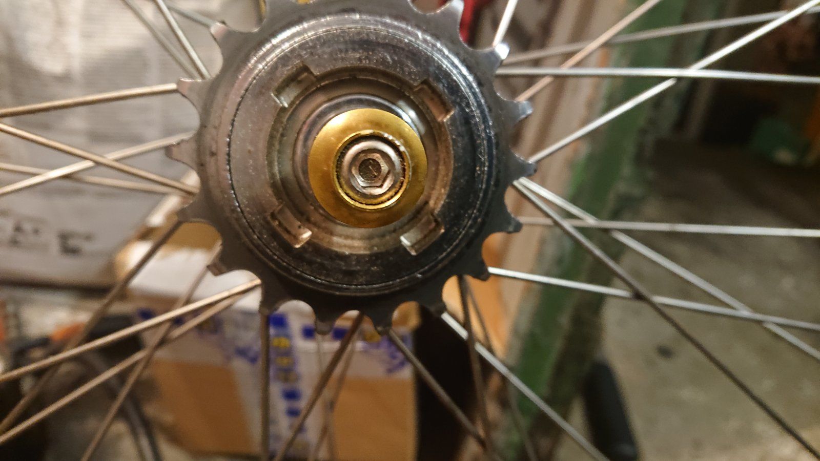

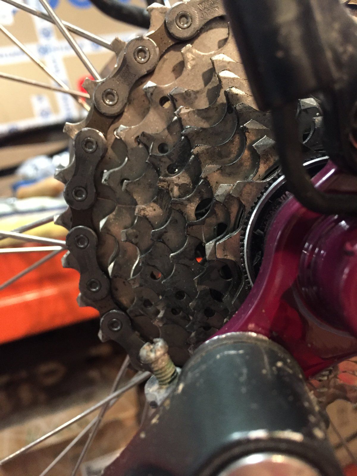

Ja, es gibt Abschlussmuttern für die unterschiedlichen Ritzel, damit die geprägten "Rasterungen" auf einander passen. Außerdem würde bei einem 12er Abschluss auf 11er Ritzel die Kette auf der Abschlussmutter aufliegen.
Danke für die Info. Dann werde ich Mal schauen, dass ich einen 12er Abschlussring finde und einfach das 11er Ritzel weglassen. Vielleicht klappt es ja so.

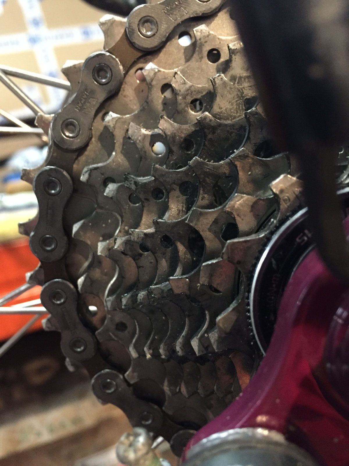

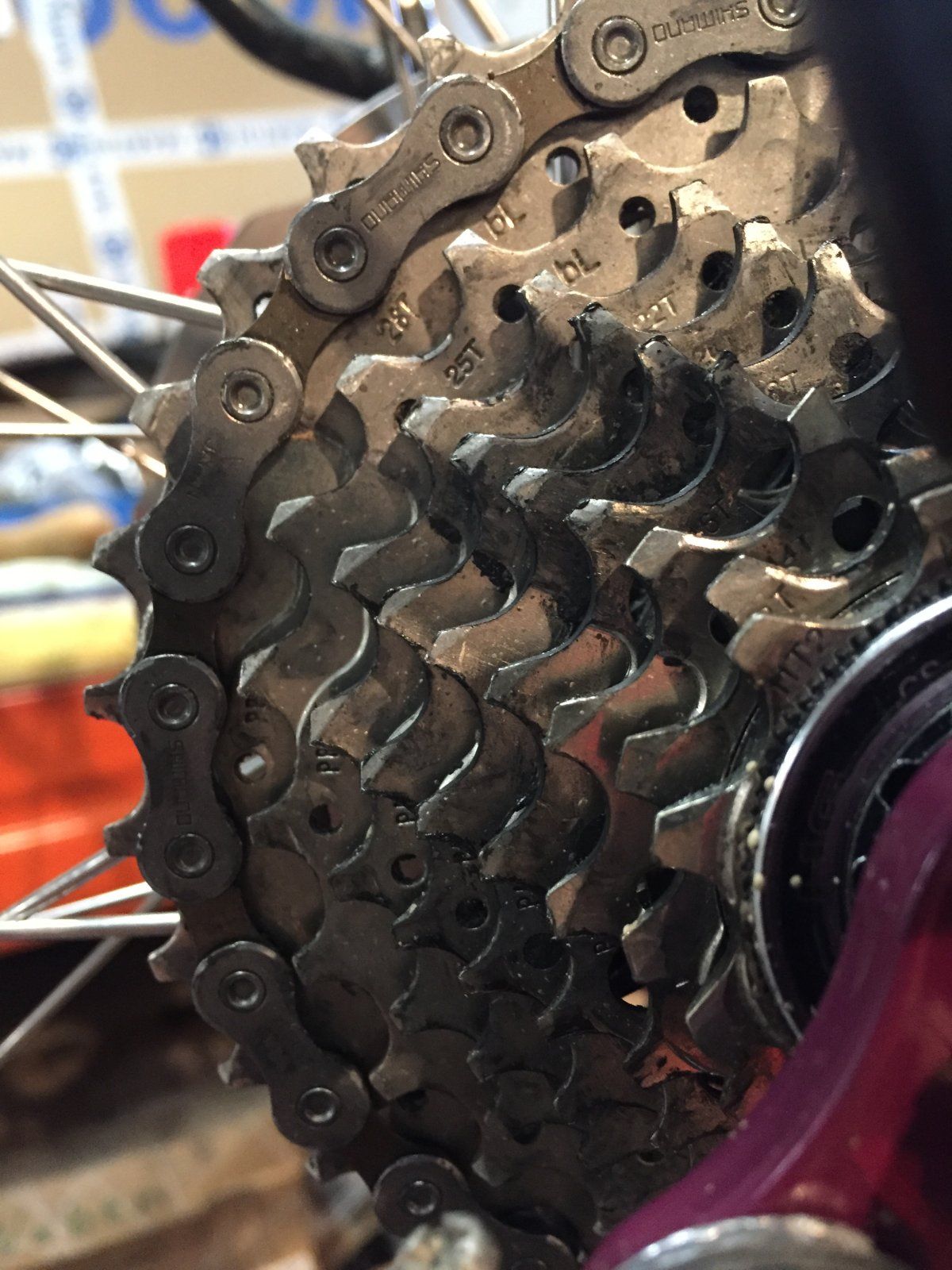

Das Schloss sieht so aus als wenn es hängen/steif wäre.
Ja es sieht so aus aber (leider) nein, es ist leichtgängig.
Ich war heute frph noch etwas müde, eben beim Heimradeln ist mir aufgefallen dass ich das Kette springen nur auf ritzel 6&7 provozieren kann. Die Kassette hat zwar noch keine 500km runter bevor ich sie jetzt montiert habe, ich werde aber doch mal eine andere testen.
36932771-B72C-486D-83C0-E9D8827FDA04.jpeg74F5E1F0-25DE-4847-A632-B3EC05AA86EC.jpeg8F6F306B-8DFC-48FF-8045-610843858396.jpeg

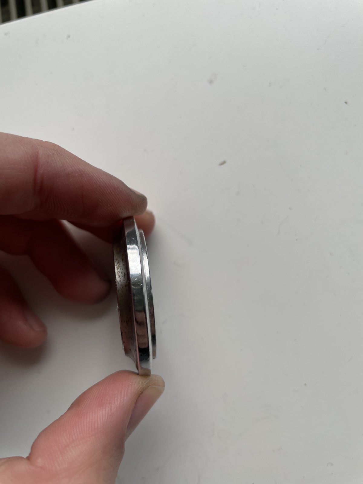

Ne den Rest habe ich dann wohl nicht, ich habe nur diesen Konus 😅🤣
Aber danke dir für deine Hilfe, dann weiß ich jetzt wenigsten wozu der gehört.
Muss man dann bei dem Rahmen in den man den Steuersatz verbauen möchte, die Gabel runterfräsen oder gab es da spezielle Rahmen für diesen Steuersatz?

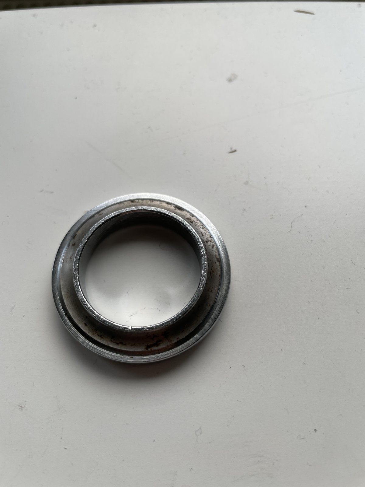

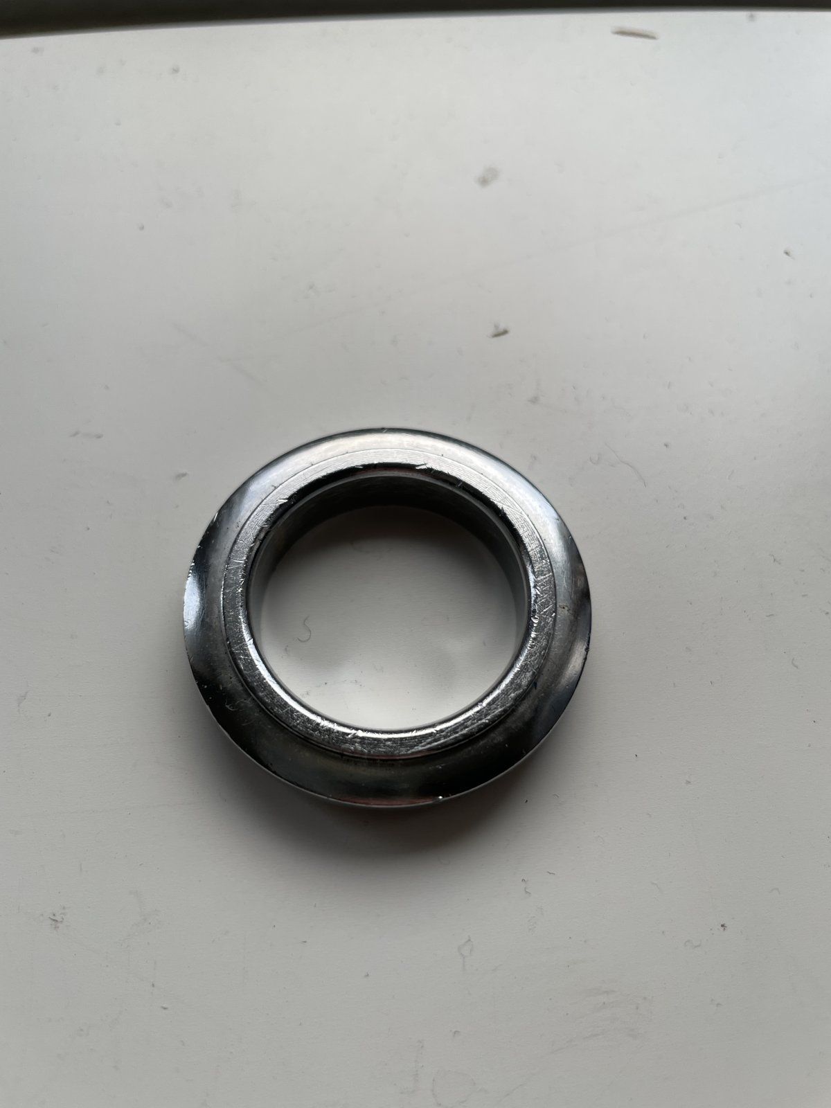

ich hab' dafür den Konussitz abdrehen/-fräsen lassen ... obwohl es ein Alumiium-Rahmen von Ende der 70s ist hatte der Konussitz bereits ein Maß von 27-27.2 mm
der obere Konus rechts mit den vielen Kugeln so sieht Deiner auch aus
27.0 wäre aber ein durchaus gängiges Maß für 1" ITA/FR/JIS/Raleigh Gewindesteuersätze:
https://sheldonbrown.com/headsets.html#tables
26.2 dagegen ein arg untermaßiger 26.4 ISO Konus - ggf. zum Schlitzen gedacht ?! Oder doch nur ein Messfehler?

Gabel runterfräsen ist m.E. keine gute Idee , entweder ist der Sitz 26,4 dann die Bohrungen im Rahmen 30,2 !
Oder 27 , dann die Bohrungen im Rahmen 30 .
So ein krummes Maß zwingt dich sonst doch immer wieder so einen seltenen Steuersatz zu verwenden .
Den Konus (obwohl wohl gehärteter Stahl) lieber auf 26,4 ausdrehen lassen , das geht problemlos .

kann man so nicht sagen. Es gab in den 90ern wohl billige Shimano-Steuersätze mit 30,2 und 27. Exage z.B. War an meinem Caurus 907 verbaut.
Hab ich was falsch verstanden...ich denke es geht hier um einen seltsamen Konus der nur das Maß 26,2 statt 26,4 hat , und da wurde empfohlen den Gabelsitz zu fräsen...o_O
Wobei einen Fräser in 26,2 gibt es ohnenhin nicht .
Ich plädierte da für das aufdrehen vom Konus

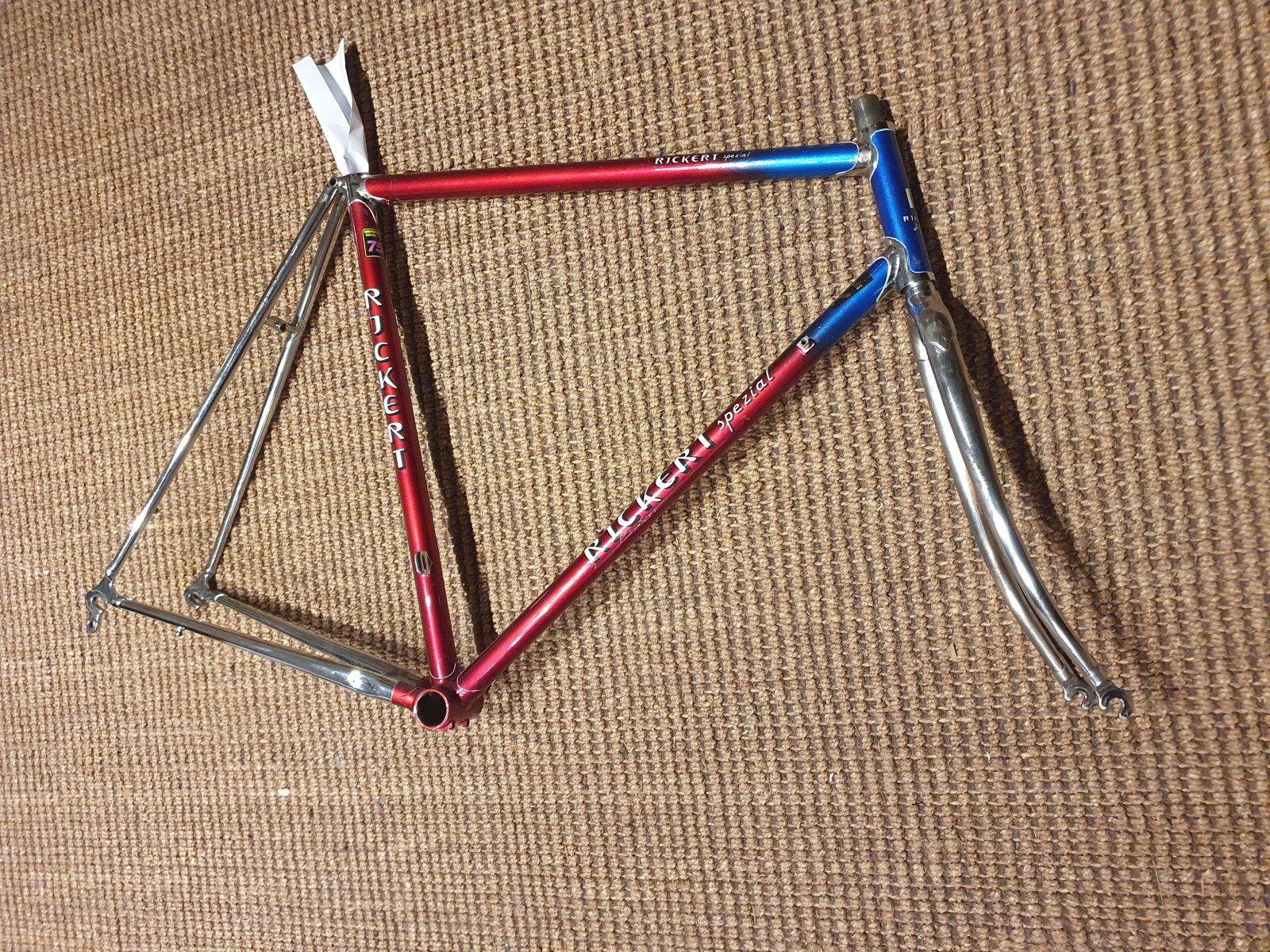

Habt ihr einen Tipp für mich, wo ich einen Satz Aufkleber für mein Rickert bekomme? Benötige außerdem die Reynolds 753iger Aufkleber.

Wie würde das denn gehen, den Konus aufdrehen? Also wo weniger Material ist, als ich brauche, kann man doch nix nachträglich draufpacken oder?
