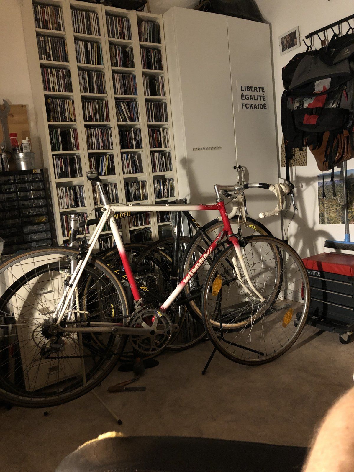

Sieht super aus und wäre natürlich auch mein Wunsch, so ausgestattet zu sein, aber da sehe ich keine Chance bei meiner Regierung. Der Montageständer, den ich ab und an im Flur aufbauen darf, ist das höchste der Gefühle (besser als der Balkon, jedenfalls in der bösen Hälfte des Jahres).
Deshalb suche ich schon länger einen Werkzeugkasten, der - Zitat Regierung - „endlich mal schön ist und nicht nach Werkzeugkasten aussieht, damit man den auch mal irgendwo hinstellen kann, ohne Augenkrebs zu bekommen“.

Anderer Tipp: ein großes weisses ikea regal mit Türen/ Körben. Kann man alles reinwerfen, tür zu, sieht man nix.. :)
also in meinem Fall -fast- nix... 😆
