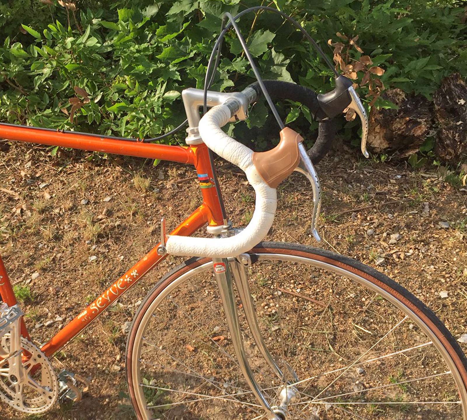

passen Weinmann Hoods an Dura Ace 7200 EX Hebel?
...habe in der SuFu nix wirklich passendes gefunden, daher eine prä-Einkaufs-Bastelfrage:
Wenn ich bei @morda seinem crosser richtig hingeschaut habe, passen die Saccon Hoods. Damit könnte ich aushelfen.
Ob Weinmann auch passt, kann ich Dur nicht sagen.
Es gab 25,8mm RR und 25,4mm MTB als Shogun Zero.
Kann ich aber leider nicht uneingeschränkt empfehlen,erst recht nicht bei Auszug bis Maximum.
Nein, passen nicht. Die Shimanogriffe sind gebogen, die Weinmann gerade. Die Carrera würden gehen, da haben die Hebel die richtige Form. Aber ich denke, um die gehts hier nicht.
Besten Dank!
hatten wir gestern im Geschmackspolizeifaden … Ich hab die hier bestellt (gibts auch in schwarz) und die passen gut … Die schwarzen auf dem Bild sind irgendwelche anderen, keine Ahnung wie die heissen

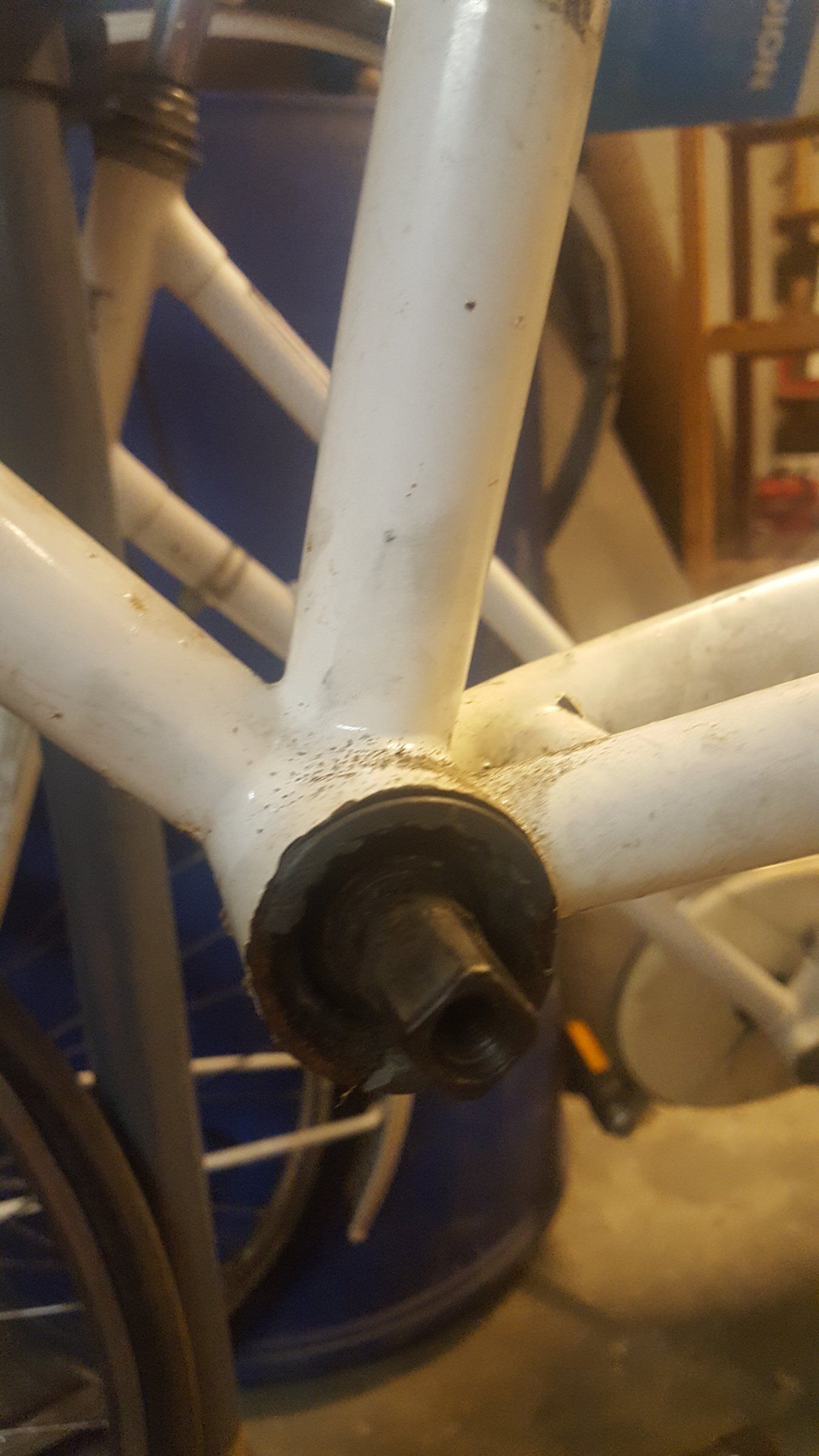

Hat jemand eine Idee wie man dieses Dilemma lösen könnte?Anhang anzeigen 460210
Auf der andren Seite das ganze Lager raus nehmen/schrauben und dann auf der Seite die (Plaste)Teilchen mit ner Zange rauspopeln.
Sollte es doch Metall sein mit nem Sägeblatt schwächen (aber nicht bis zum Gewinde sägen) und dann mit der Zange nach innen wegbrechen.
Problem ist nur .. die andere Seite sieht genauso aus :D
