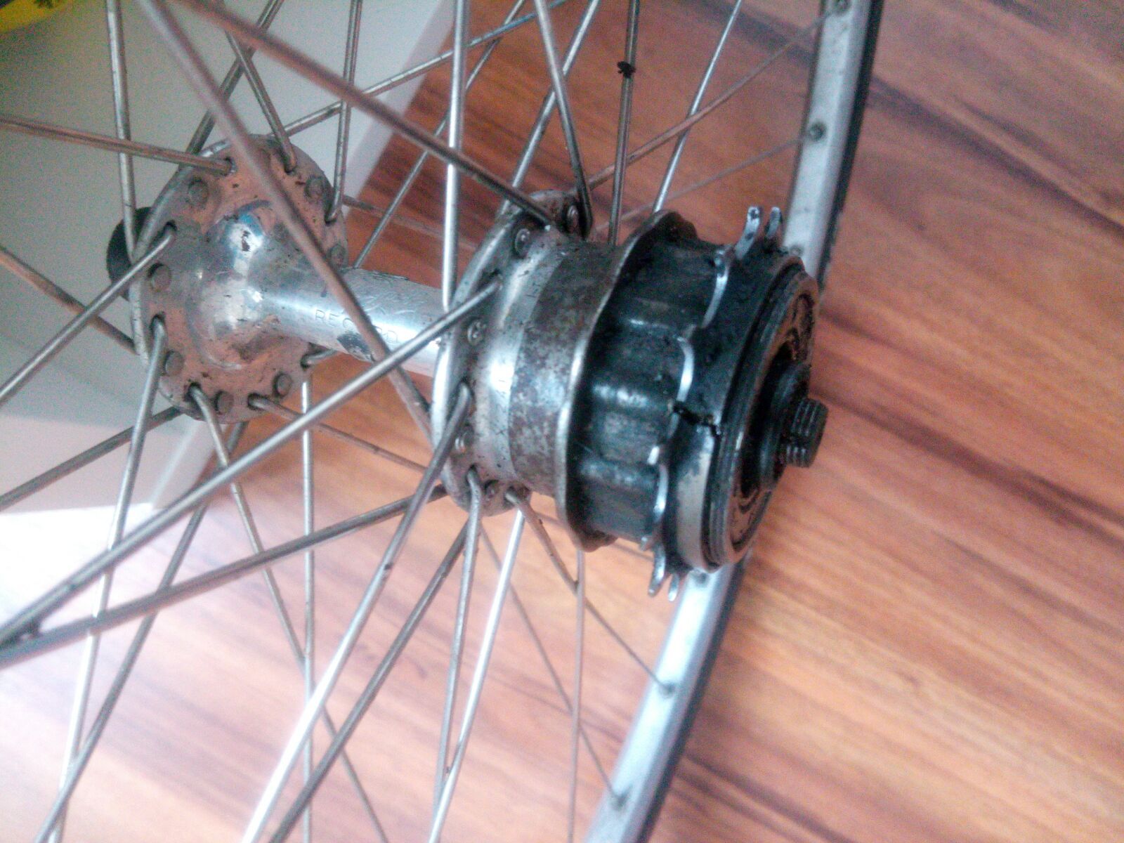

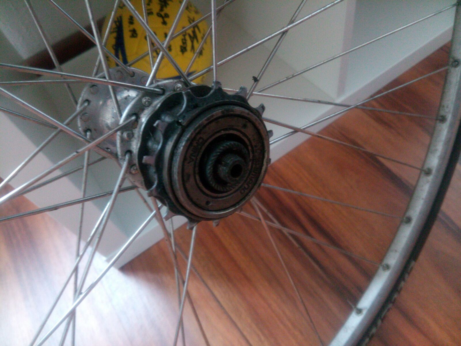

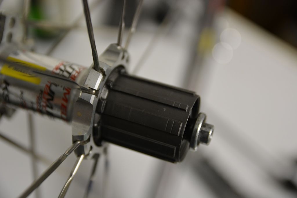

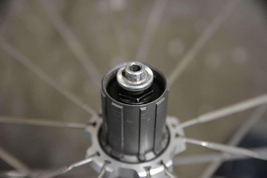

Hallo Leute, Ich habe heute das Singlespeed Rad eines Freundes begutachtet, dessen hinterer Antrieb, im Speziellen das Ritzel, die Biege gemacht hat. Die Zusammenstellung gibt mir einige Rätsel auf. Campagnolo Record Nabe mit Shimano Freilauf Körper und Schraubritzel? Sieht mir alles nach wüstem Bastelpfusch aus, oder? Kann jemand Licht ins Dunkel bringen? Habe so einen Freilaufkörper auch noch nie gesehen. Bilder anbei.
Hallo Leute, Ich habe heute das Singlespeed Rad eines Freundes begutachtet, dessen hinterer Antrieb, im Speziellen das Ritzel, die Biege gemacht hat. Die Zusammenstellung gibt mir einige Rätsel auf. Campagnolo Record Nabe mit Shimano Freilauf Körper und Schraubritzel? Sieht mir alles nach wüstem Bastelpfusch aus, oder? Kann jemand Licht ins Dunkel bringen? Habe so einen Freilaufkörper auch noch nie gesehen. Bilder anbei. Anhang anzeigen 393294 Anhang anzeigen 393295
Das sieht aus wie der Freilaufkörper eines Schraubkranzes. Da wurde offensichtlich nur Ein Ritzel drauf geschraubt und das ist gebrochen.
Wenn der Freilauf noch funktioniert einfach das Ritzel ersetzen oder den Freilaufkörper mit einem Shimano Schraubkranz Abzieher runter.

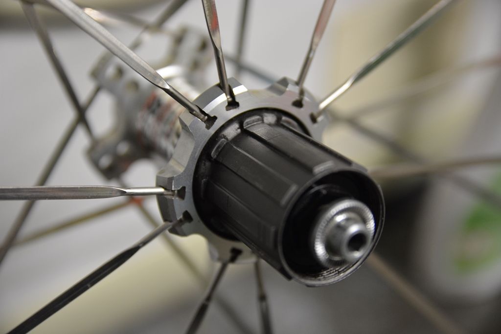

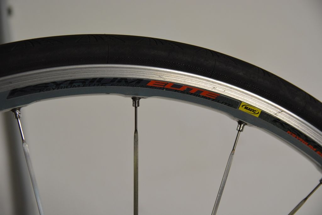

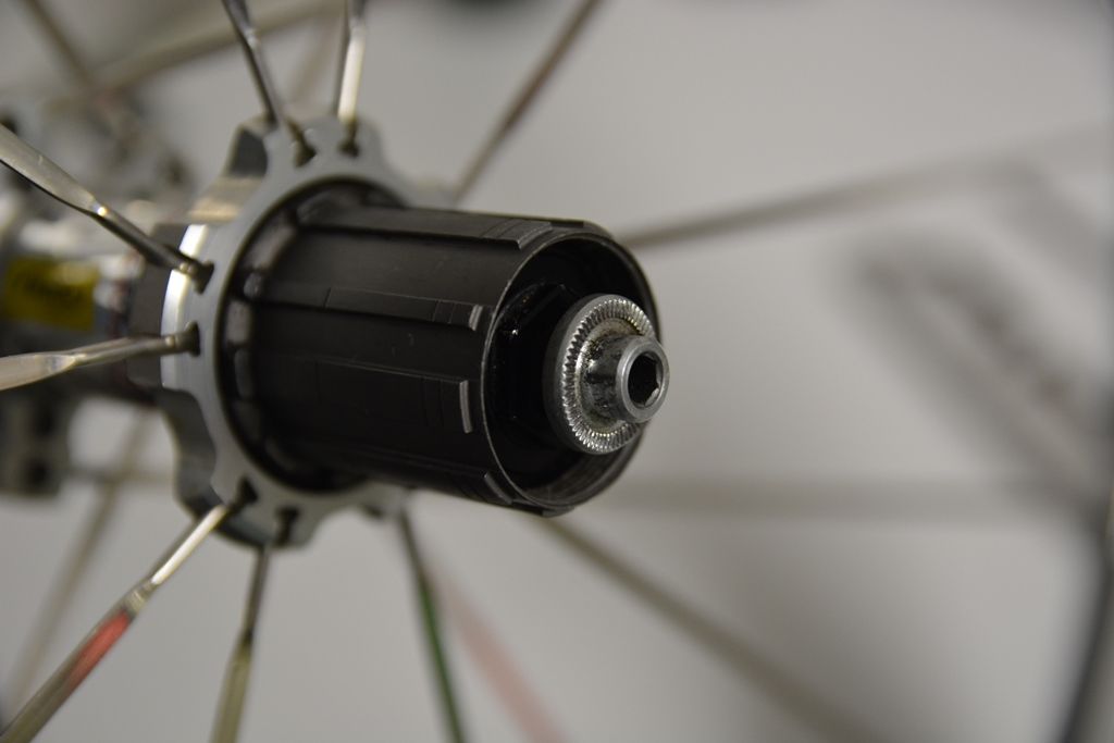

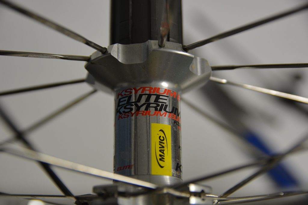

Hallo Forumsgemeinde,
noch bevor ich groß andere Beiträge schreibe muss ich euch schon was Fragen oder mit einem Problem nerven.
Mavic Piste Felgen, Tufo S3 Pro Schlauchi und Terokal SB2444 Kleber.
Hab gestern die neue Felge eingestrichen, heute nochmal ne Schicht auf die Felge und auf den Reifen, ablüften lassen und Reifen aufgezogen. Ging so aber Kleber hat sich auch sofort verbunden, vielleicht sogar zu schnell für meine Fähigkeiten.
Beim Versuch den Reifen auszurichten hat sich dann der Kleber von der Felge gelöst.
Was mach ich falsch?😡

Die Löcher mit korken zu Kleistern für mehr klebefläche und die Felge leicht anschmirgeln für eine bessere Verbindung.
Doch doch, extra am Wochenende sogar Korkenpfropfen gemacht.
Anschmirgeln ist schwierig, ist die Felge mot den vielen Rillen.
Vielleicht wars zu wenig und die Oxidschicht hat nicht mit dem Kleber gebunden.
Mit ner Drahtbürste sollte es vielleicht gehn?
Macht ihr ein Kittbett mit Terokal oder klebt ihr gleich in einem Zug?
