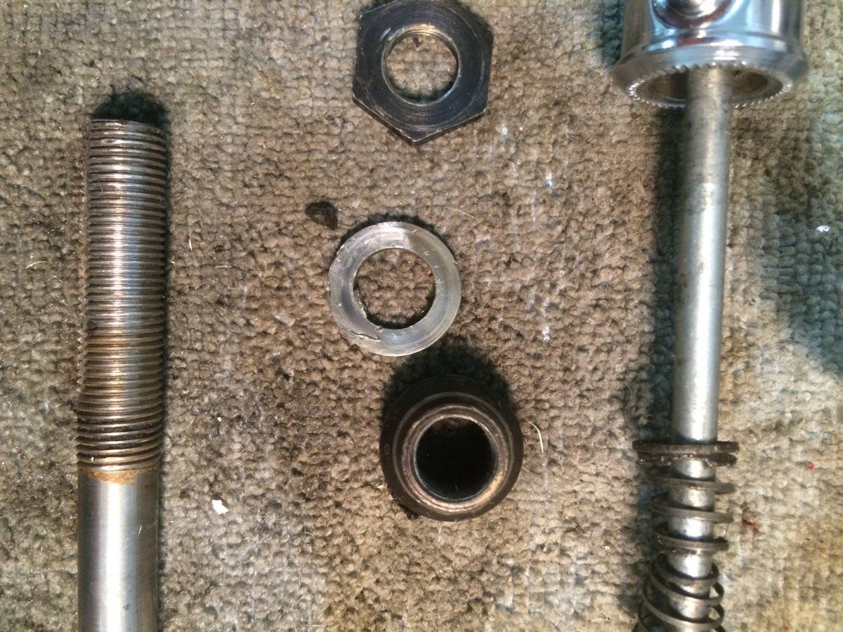

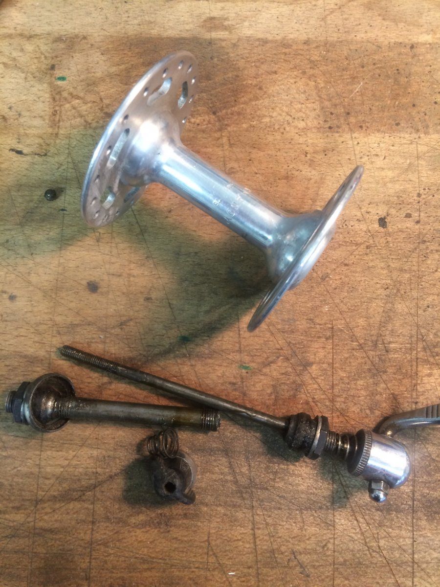

Gibt es eine Quelle für die Konen, Muttern und Unterlegscheiben von Normandy/Maillard Naben?

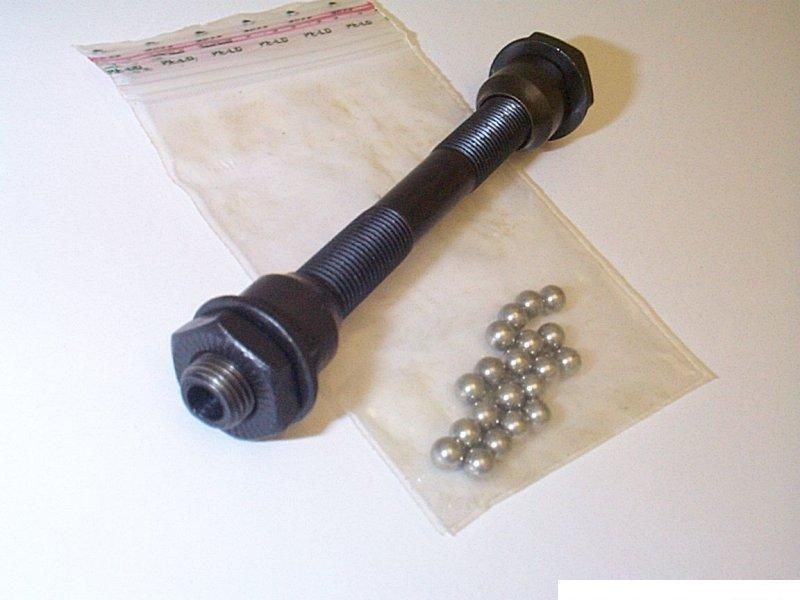

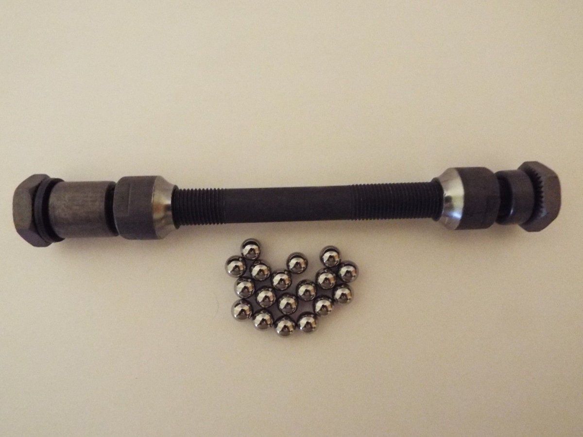

Welche Kugelanzahl/ -größe gehört vorn rein? 10? Welche hinten? 9? Hinten größere Kugeln als vorn? Ich habe zwei Naben auseinadergenommen, bei denen ich weder den verbauten Kugelgrößen noch deren Anzahl über den Weg traue!
Nehm einfach diese Achsen , sind in ebay preiswert erhältlich und passen für normale Standardnaben , mit den Scheiben/ Buchsen musst du etwas probieren bis die Einbaubreite stimmt .
Einfach "Hohlachse" als Suchwort eingeben , dann poppen die auf .
Kugeln sind dabei ( hinten 9 ; vorne 10 ist Standard )Anhang anzeigen 330220 Anhang anzeigen 330221
