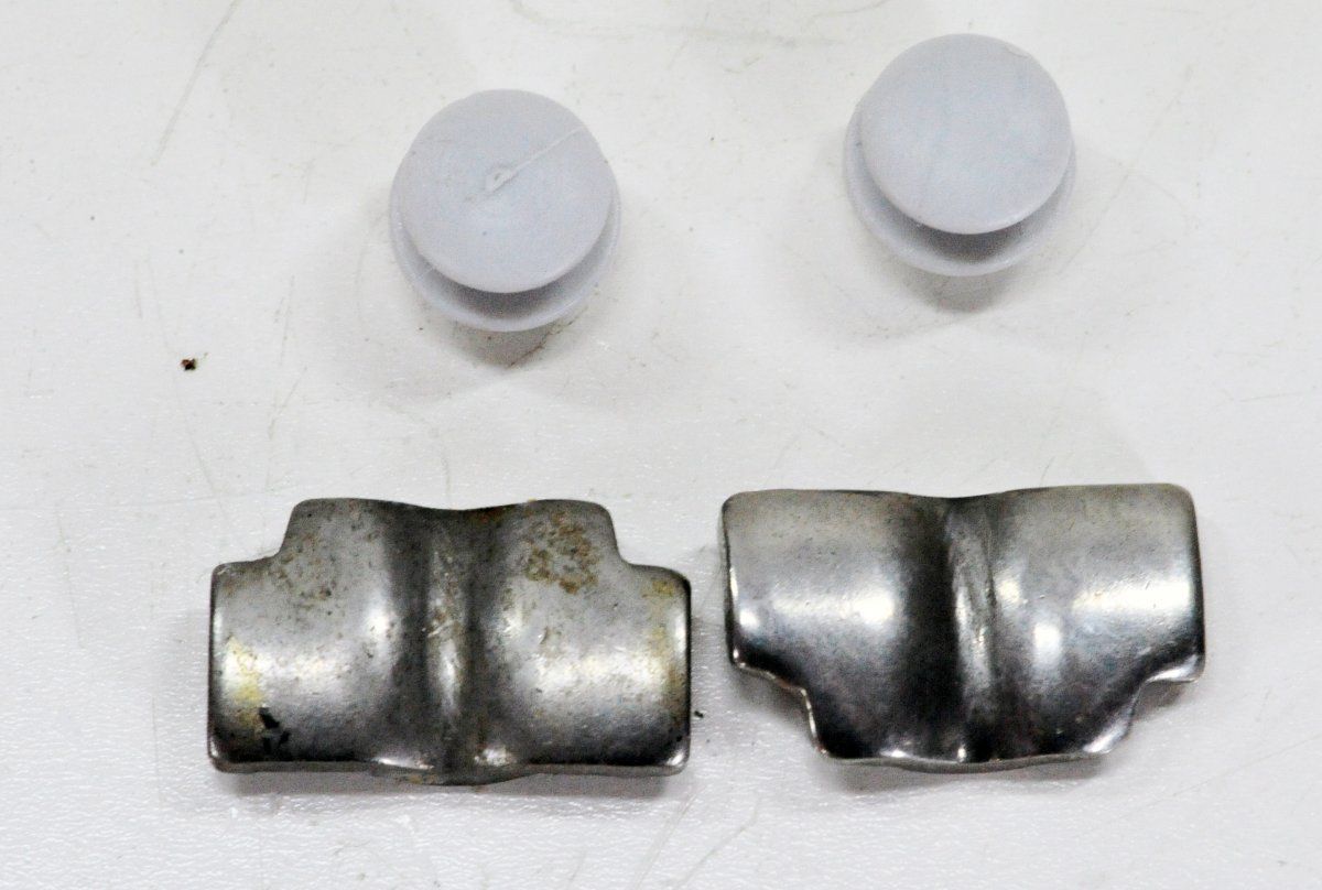

Die Power Grade können wohl sowohl Aero- als auch Non-Aero. Ist entweder ein CdA oder ein Record Compact. Dieses Zusatzkit kannte ich bisher nicht. Wie sieht das denn aus?
So sehen die Dinger aus:
dsc_2066-jpg.183468
Die Flügel werden in den Hebel eingesetzt, und sind dann für das Umlenken des Zuges verantwortlich, der ja mit dem Hebel in einem etwa 90° Winkel senkrecht verläuft, und dann irgendwie auf 180°, also aus der Senkrechten in die Waagerechte abgeknickt werden muss. Das tun diese Teile.
Allerdings haben die von den Fotos, anders als die bei Dir zu sehenden, keinen Spalt, sondern nur eine Kerbe zur Führung in der Mitte. Ich meine zwar, diesen Spalt auch schon mal gesehen zu haben, aber kann es gerade nicht nachvollziehen, ob an meinem Rad, oder irgendwo anders im Netz.
Jedenfalls dürften diese Dinger Dein Problem lösen, wenn richtig montiert. Schreib mal @faliero an, der hat die vor nicht allzu langer Zeit hier angeboten.
Ps: im Abschicken fiel mir ein: wahrscheinlich fehlen diese Teile bei Dir einfach in Gänze, was einerseits erklärt, weshalb mir das Bild vom Innenleben Deiner Hebel so bekannt vorkommt, und andererseits, warum es bei Dir nicht funktioniert - es sind einfach nicht umgebaute Hebel, also so eigentlich nur für Wäscheleinen geeignet...
dsc_2066-jpg.183468

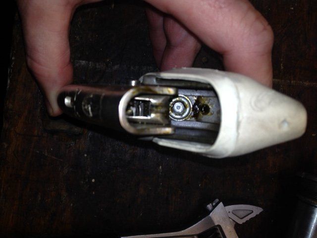

Genau diese "Plättchen" meinte ich ja. Denn diese gehören an keine Power Grade Hebel. Dazu müssten die Power Grade Hebel erst mal eine Nut zur Aufnahme haben. ;)
Ich habe diese Hebel:
Du meinst andere Bremshebel: Die Delta Bremshebel ohne Power Grade. Die normalen Delta haben auch die Nuten für diese Plättchen.
Kannst Du mit Infos noch bis Freitag warten? Dann bin ich wahrscheinlich wieder kurz zu Hause und kann mal bei meinen Croce-Hebeln schauen, wie es da aussieht, und Dir auch Fotos schicken.
Der neue Zug wird sicher bis zum Wochenende halten. :-)
Ich werde einfach andere Bremshebel nehmen, muss sowieso neues LB wickeln. Aber interessieren würde es mich ja schon.
Was mir da gerade einfällt. Die Aufnahme für die Bremsnippel ist ja immer (meist) Drehbar. Bei Dir zeigt die Nut nach vorne vom Lenker weg. Ich fädle bei mir die Bremszüge eigentlich immer anders herum ein (dann zeigt die Nut zum Lenker hin). Mache ich das falsch?
Oder kann es vielleicht auch sein, daß es bei Dir nicht stimmt und das auch ein Grund sein könnte?
Gruß,
Axel
Krass, wie hast Du das denn auf dem Foto erkannt? Ich hab grad extra noch mal geschaut, aber…
Egal. Ich würde vermuten dass es egal ist, ob der Zug von vorn oder hinten durchgefädelt wird. Sobald die Birne einrastet, spielt die Nut ja eh keine Rolle mehr, weil die Last von der Birne gehalten wird.
Meine Züge kommen jedenfalls auch von vorn durch das Tönnchen durch. Von hinten wäre es doch noch frickeliger die durchzufädeln… :rolleyes:
Im Prinzip müsste man dort einen Liner drüberschieben. Werde heute Abend Triomphe Bremshebel nehmen, da passiert das dann nicht.
