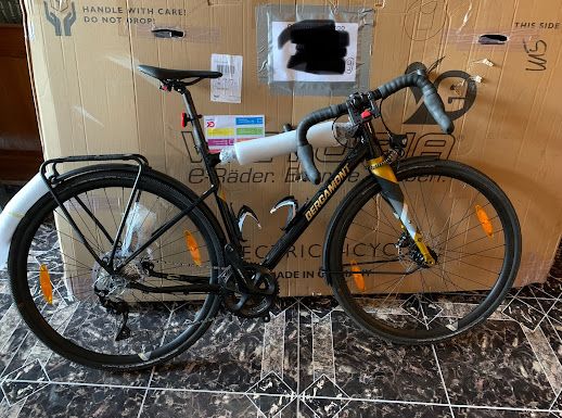

Eine Möglichkeit wäre, wie bei diesem Bergamont, ein Gepäckträger mit Schutzblech. Dazu braucht das Cannondale Gewindeösen im Rahmen. Viel Gewicht würde ich der Konstruktion nicht zumuten.
