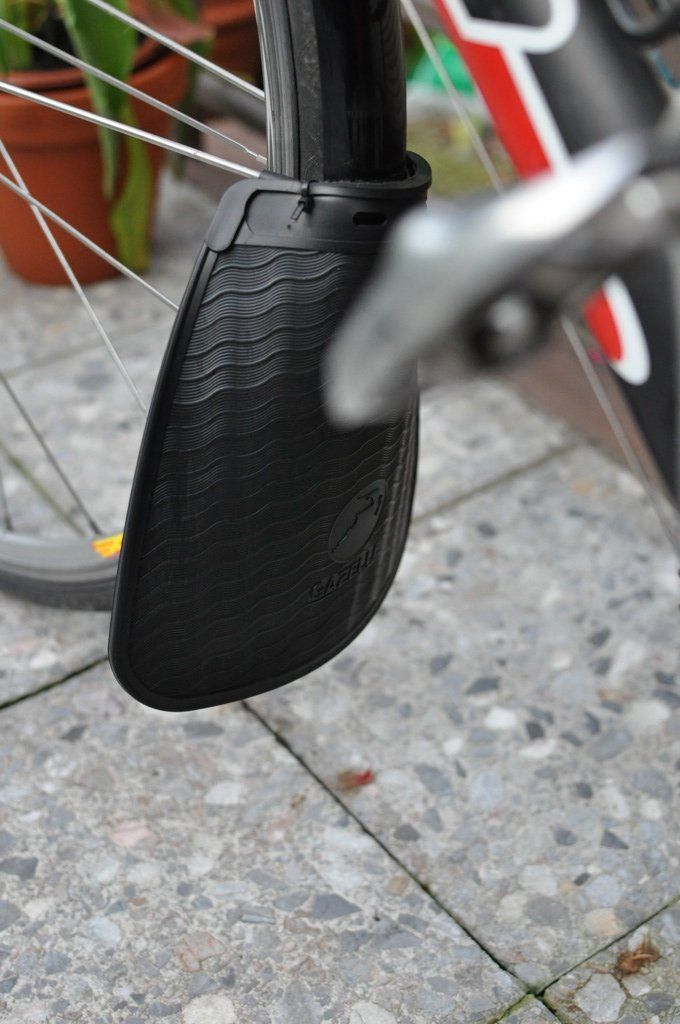

Sprich ich bin da vornerum zu kurz.:confused:
... definitiv, und zwar durchaus um 20 - 25 cm - die Länge ist da tatsächlich doch entscheidend ... :cool:

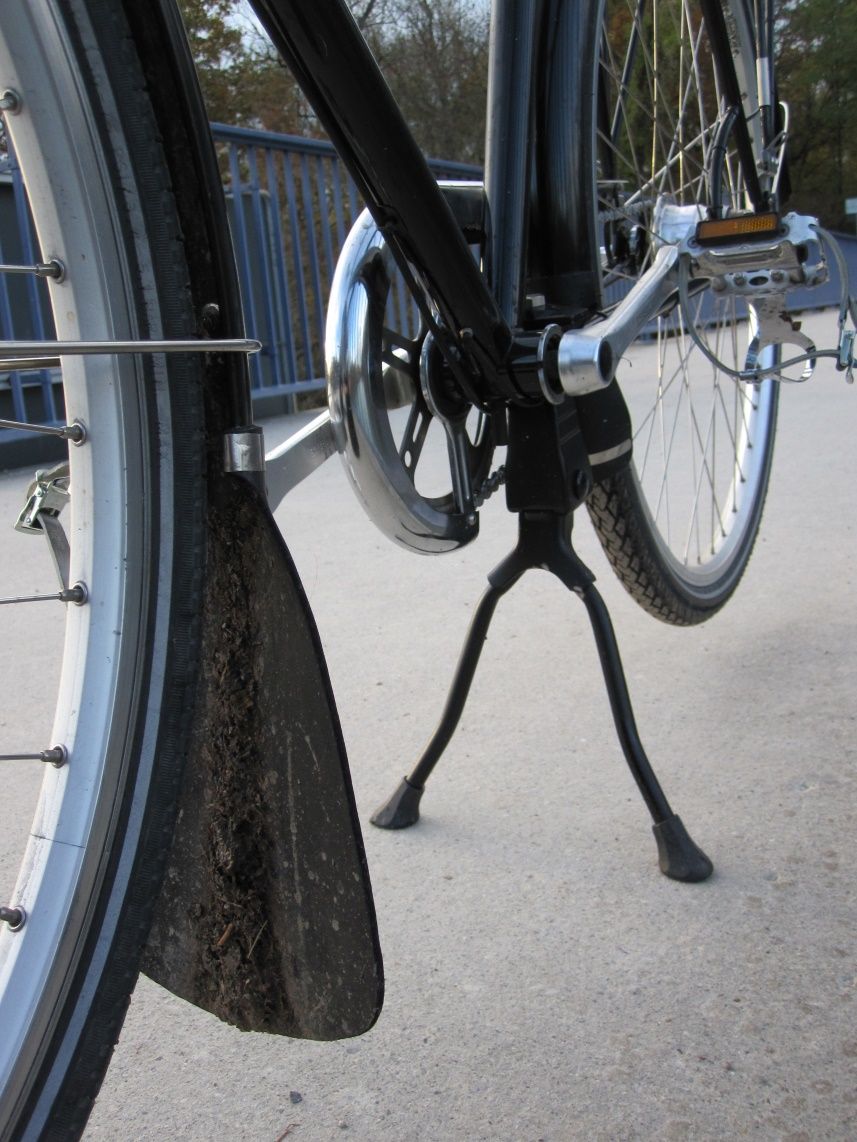

Auch hinten lohnt es sich übrigens, zumindest mal genauer hinzuschauen, weil viele Schutzbleche am vorderen Befestigungspunkt relativ früh bzw. hoch enden, um die Montage an unterschiedlich gestaltete Rahmen zu erleichtern - und dadurch soddelt dann die ganze Tretlagerregion von hinten voll, weil das Dreckwasser natürlich an den schrägen Streben nach vorne läuft ... :(
Deswegen bastele ich mir für diese Stelle inzwischen manchmal kleinere Spritzschutzlappen - bei diesem Rad hier allerdings vor allem auch, um die Ständermechanik vor dem Versiffen zu bewahren (ein Thema, das bei Deinem Méral natürlich keine Rolle spielt ... ;) ) - sein Vorgänger war nach drei Jahren völlig vergammelt, und das Wasser stand sogar in den oben offenen "Bein"-Rohren (mit entsprechend "rostigen Folgen" ...). Aber wie gesagt: es lohnt sich auch bei Rädern ohne (Mittel-)Ständer, zumindest mal zu überlegen, wie der Wasserablauf dann später in der Praxis aussehen wird.

Schick mir einfach das Rad.
Keine schlechte Idee. Die Berthoudbleche sind dummerweise für die Befestigung am Tretlager vorgebohrt.
Man könnte dann dort einen kleinen Fänger verschrauben.:idee:
Mache morgen mal ein Bild
Ich hatte für den 600er in Twisteden seinerzeit sowas gebastelt, dann aber wegen des Zuges auf die notorisch empfindliche Schnellverriegelung an der Bremse wieder abgerüstet. Verbaut wurden neben den Kabelbindern auch die serienmäßige Verschraubung der RB-Spoiler. Ist allerdings ein 23er Mantel, also Platz satt.
Lösung mit weniger Platzbedarf wäre Popniete mit aussen auf dem Lappen angebrachter U-Scheibe.
Wie gesagt - ich würde immer alles vermeiden, was nach innen ins Schutzblech ragt, wenn es möglich ist ... Der oben gezeigte kleine Schmutzlappen ist einfach nur mit Pattex angeklebt - der hat ja keine mechanischen Belastungen und kein Geschüttel auszuhalten wie der vordere, und wird zudem an den Seiten von den Kanten des Schutzblechs gegen die Rahmenstreben gedrückt (womit er zugleich als Scheuerschutz dient :) ).

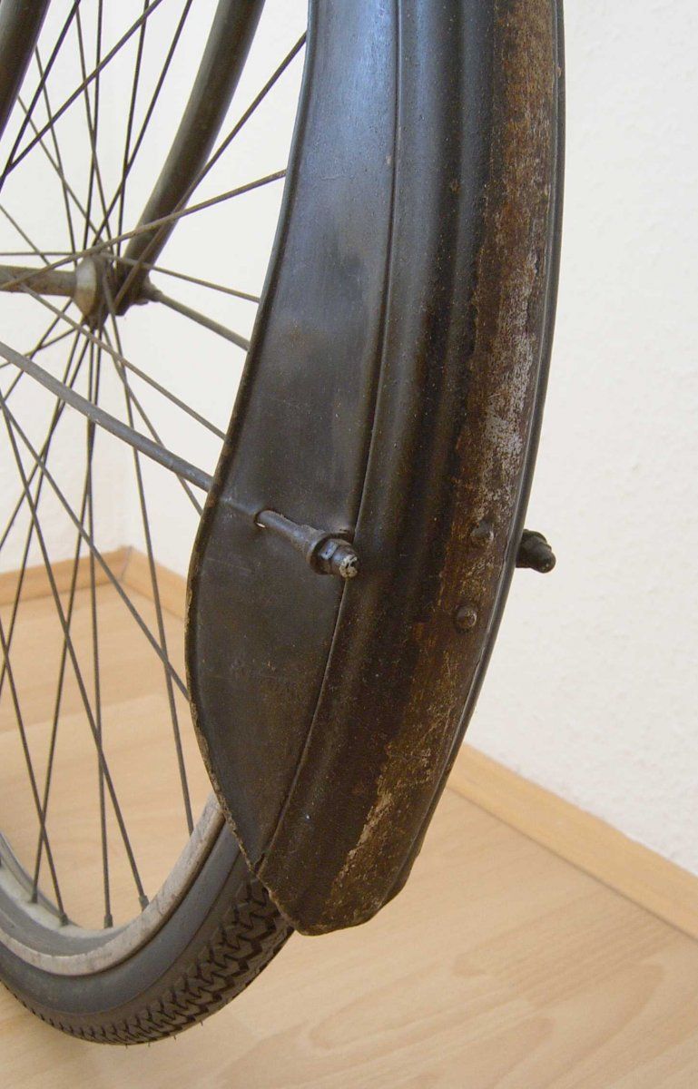

Dies noch als kleine Anregung (ja: haha ... ;) ) für das vordere Schutzblech - an einem italienischen Damenrad von 1937 zu finden:

das ist eine wirklich intelligente lösung, denn die anschläge der streben sind zumindest bei meinem nishiki der punkt, von dem die tröpfchen in richtung schuh fliegen.

Die oben gezeigten italienischen Schutzbleche dürften wohl in dieser Hinsicht prinzipiell das erreichbare Optimum darstellen (wenn die vorderen Schutzbleche noch etwas länger wären); völlig trocken bleiben die Schuhe/Füße wohl bei keiner Lösung, aber man kann die Menge des "Duschwassers" mit geeigneten Schutzblechen und Spritzschutzlappen schon erheblich reduzieren, eben bis an den Punkt, dass mit zusätzlichen "Maßnahmen" (in meinem Fall Gamaschen von Vaude) die Schuhe wirklich trocken bleiben, oder wenigstens erst nach stundenlanger Fahrt anfangen, "durchzufeuchten", nicht schon nach 5 Minuten ...
