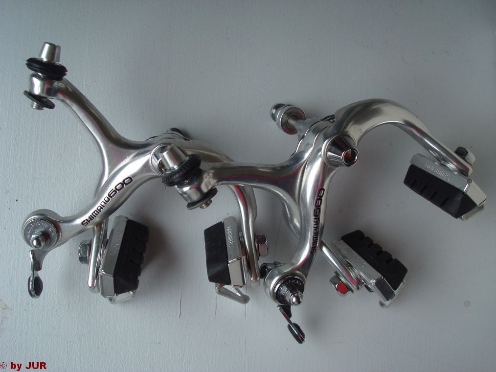

Ah, die Bremsen...

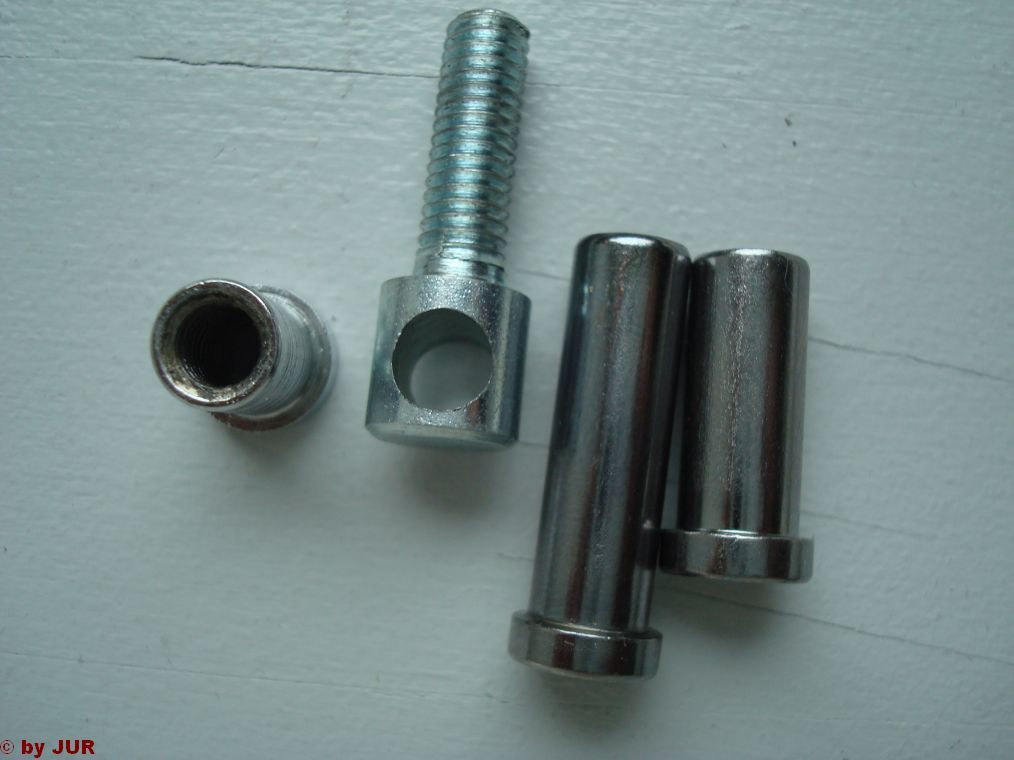

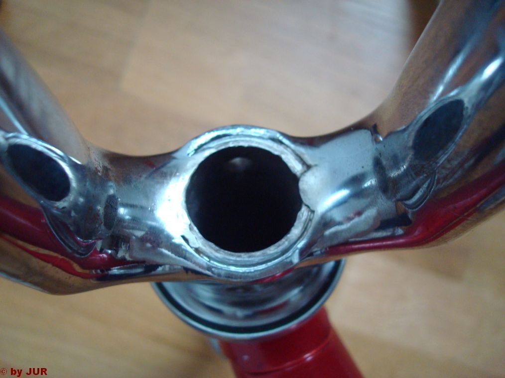

Nö sieht scheise aus, der Bolzen vom Schutzblech ist doch nicht fest auf dem Bremsbolzen fixiert,
der sollte auf dem beweglich sein, und zentriert sich durch den Gummistopfen:idee:.
...und dann ne längere Hülsenmutter.:idee:
Nee, so viel Fleisch hat die Hohlschraube nicht.🙁
Die Hohlschrabe muß ohnehin gekürzt werden, damit die 28er Paselas durchgehen.
Ich denke das Blech darf auch insgesamt noch höher sitzen...
Das Blech zieht sich auch noch weiter hoch, wenn der Gummipölpel in die Gabelöffnung passt. Dann sieht man den auch nicht mehr bzw. nur noch mit Taschenlampe und genauem hinsehen direkt von vorn. Das mit der Hülsenmutter ist ja nicht ganz zuende gedacht. Hülse kürzen ist ja auch nicht so der knaller, es sei denn es bleiben noch genug Gewindegänge.
Da zieht sich nix rein...

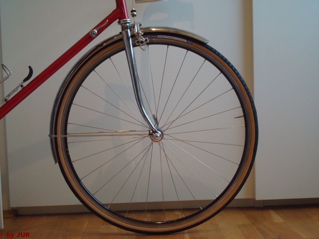

...aber ich habe mal gebastelt...
MeralBlechmontageProvisorium1.jpg MeralBlechmontageProvisorium2.jpg MeralBlechmontageProvisorium3.jpg MeralBlechmontageProvisorium4.jpg MeralBlechmontageProvisorium5.jpg
Aber ohne Bleche...
...oder schmalere Reifen, weil zu wenig Platz? Mehr ist nich.
Hauptsache trocken.
Was hast du denn da, 32er? Am Stadtrad mit Grand Prix habe ich auch nicht mehr Platz und da schleift selten mal was. Ich fahre damit aber auch nicht viel durch Parkanlagen o.ä. Für trocken fehlt noch der Lappen.
ne, das sind 28er, s.o.
ist da eine 28 Loch Felge? Sieht so schön wenig aus :daumen:
