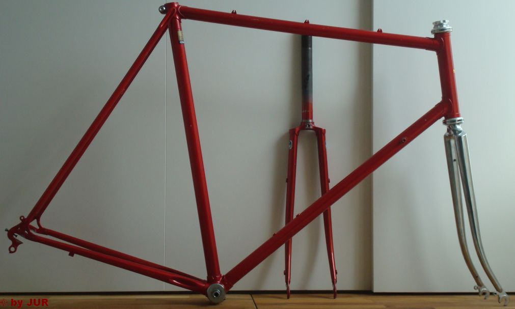

Hab ich neulich von @miguel23 übernommen (ein roter Rahmen...ich konnte nicht widerstehen).
So sah es mal aus...
Außerdem gibt es in meinem Bestand eine Méral Vitus 788 Gabel in leider nur ähnlichem Lackkleid.
Wie es sich für ein Rad aus F gehört sind auch sämtliche Maße französisch.
Nur der Schalthebelsockel ist japanisch (M4,5). Rohrsatz aus Italien von Columbus, herrlich.🙂
Alles andere wäre ja auch zu einfach...
Das SR und das UR haben einen Außendurchmesser von 28,3mm, das OR 26,2mm.😕
Verbaut war ehemals wohl komplett Shimano 600EX.
Was soll da bloß draus werden...?

...so in etwa hab ich mir das gedacht...
...und mal gesteckt.
Der Vorbau mit 130mm! muß wohl etwas kürzer werden, eher 110mm, natürlich mit 22mm Schaft und 25,4mm Klemmung.
Die Sattelstütze schlackert wirklich etwas und muß eh getauscht weil länger werden.
Nur ein Paar FlaHa Gewinde, keine Ösen für Gepäckträger vorn bzw. hinten auch nur eine für Schutzblech und Gepäckträger zusammen spricht ja erstmal für nen Aufbau mit polierten Schutzblechen ohne Gepäckträger und z.B. ner Carradice oder ähnlichen Satteltasche für kürzere Touren.
