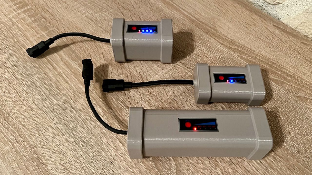

Bist du dir bewusst, wie groß der Akku, für 8 Stunden und 600 Lumen sein muss?
Bei einer SL AF kannst hinten den Deckel abschrauben und kommst so an die Kontakte für die Spannungsversorgung.
Da kannst dann anderes Kabel oder Stecker oder was Du brauchst anlöten.
Akkus kann man auch selber „basteln“. Wissen und Geschick vorrausgesetzt.
Hier mal meine Akkus, für jeden Zweck was dabei. Egal ob kurzes pendeln oder lange Nachtfahrt:
Im Inneren werkeln 18650 Zellen mit je 3500mAh
Preislich haben mich die 3 Akkus inkl. alles was da zu sehen ist 100€ gekostet.
Zellen sind gepunktet - nicht gelötet 😉
Wow, die Akkus von @paps
sehen toll aus.
Wenn dus günstig willst, würde ich Enerpower akkus kaufen. Gibts auch mit Lupine Stecker. Einziger Nachteil: nicht wasserdicht.
An der SL AF würde ich nicht rumlöten. Sonst gibts die Lupinestecker auch zum kaufen.
hast bspw. den Lupine 13.5 Ah Akku mit 8 x 18650er auf ca. 28 Ah aufgemöbelt?
Genau - 8 Zellen mit je 3,5Ah macht 28Ah.
Hab den noch nie komplett leer gefahren, da ich die letzten Monate keine langen Nachtfahrten mehr gefahren bin.
Lupine gibt für den mittleren 50Wh Akku 5h Leuchtdauer bei 10W Abblendlicht an. Denke mal mit meinem grossen Akku sollten 8h locker drin sein.
Welche Zellen Lupine verbaut weis ich nicht. Ich verwende Zellen von LG und messe die vor dem verbauen auf mögliche Kapazität.(hatte bis jetzt aber nie eine Fake Zelle geliefert bekommen)

Wie punktest du die Akkus? Das löten ist hier immer so ein wenig ein Knackpunkt für mich.
Die Eigenbau Gehäuse sind auch super, oder gibt es die wo fertig?

Gehäuse hab ich selbst entworfen und gedruckt.
Ich punkte meine Akkus mit einem Punktschweißgerät von Kweld.
(Habe ich wegen einem anderen Hobby schon hier „rumliegen“ gehabt)
